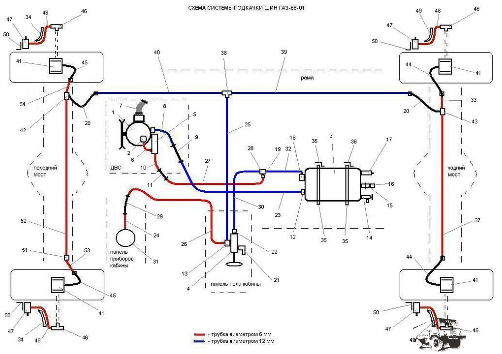

Трубка походу идет к крану подкачки и соединяет кго с атмосферой. Т.е. через ней сдуваются колеса.
+7 (967) 148 98 8 два
R2DNY
R2DNY
- andrey1920
- Сообщения: 930
- Откуда: Харьковская область
Ступинский чемодан
Должен сбрасывать в атмосферу без трубки. №21

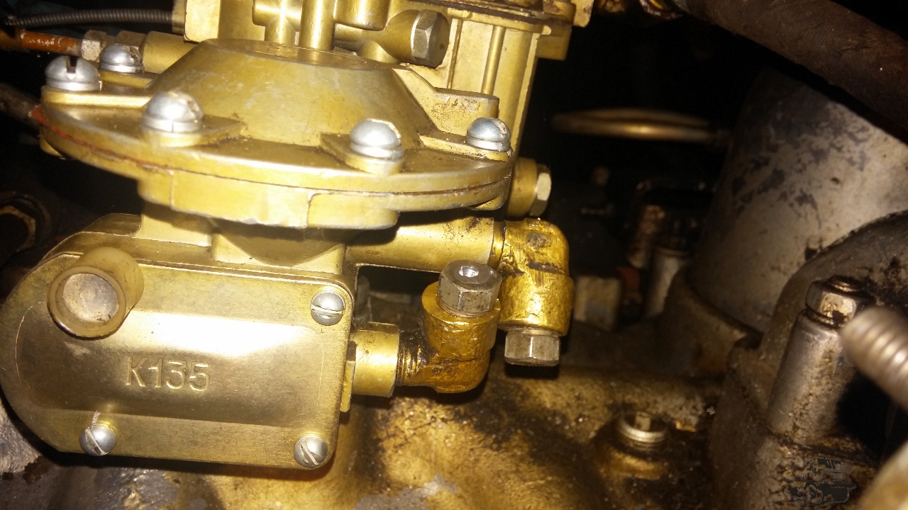

Странно-если двух уровневый паук с центрифугой то карб.должен быть к-126.
- SergeyK
- Сообщения: 1433
- Откуда: Ступино, МО
Ступинский чемодан
Карб возможно не родной - уж больно он подозрительно новым и чистым выглядит.

Нашел, что за таинственный воздушный шланг лежал на раме - оказалось, что это шланг к манометру - при полном откидывании кабины он просто соскочил с медной трубки. Заменил более длинным отрезком шланга. Теперь вроде всё учтено.
