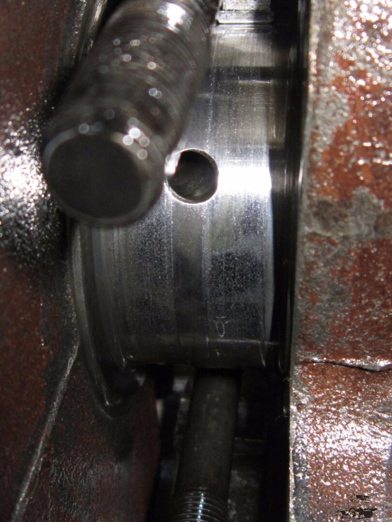

Если вкладышам видно что кирдык, значит надо коленвал снимать и шейки шлифовать? Тупо поменять вкладыши, это не прокатит?
Чтоб снять коленвал, надо двигатель снимать?

Можно попробовать применить вкладыши 0.05, поменять можно не снимая коленвала. Если на коренных шейках не набился эллипс, должно помочь. Если 0.05 не полезут, поставить просто новые.

tuk писал(а):[post]329859[/post] Можно попробовать применить вкладыши 0.05, поменять можно не снимая коленвала. Если на коренных шейках не набился эллипс, должно помочь. Если 0.05 не полезут, поставить просто новые.
Не прокатит.
Там износ со ступенькой, конструкция старого образца вкладышей. Под мазут. только снимать и точить.

harli писал(а):[post]329861[/post] Не прокатит.
Не понятно почему лукойл виноват. Может колено кривое вот и износ со ступенькой?
ЗМЗ 41. Хелп!
Ступенька в середине от масляного канала во вкладыше ? Так новые такие же я купил 2000 года в круизе...
Ставить 5 соток не стоит, это играть в рулетку с мотором. Там должно быть 5 - 7 соток на жидкостное трение, поэтому делать надо у токаря как положено.

ЗМЗ 41. Хелп!
il031 писал(а):Ступенька в середине от масляного канала во вкладыше ? Так новые такие же я купил 2000 года в круизе...
Вкладыши и стоит ставить только с канавкой посредине, сплошные либо китайские либо очередная неумная модернизация завода.
Валы как правило прошлифованы в минимальный размер по допуску, с запасом на затупление инструмента в процессе, поэтому даже на новый колено надо подбирать вкладыши, либо 0 либо 0.05. По изношенной шейке ничего страшного не произойдет даже если колено малость зажмет, прокрутить от руки раз 50 и нормально будет. Еще можно поменять на 0.05 только нижние вкладыши, так как они в основном носятся, а верхние поставить 0. Другое дело, что при хорошо попиленных шейках обычно уже дерьма в кривошипах под завязку и как правило шейки уже эллипсные.
