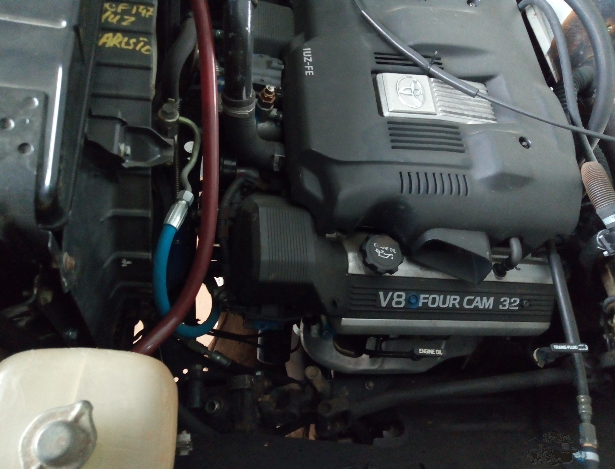

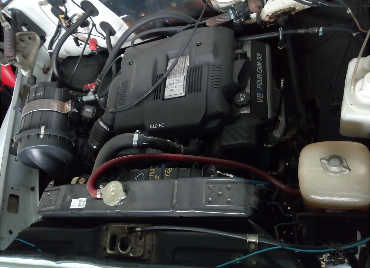

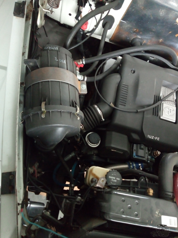

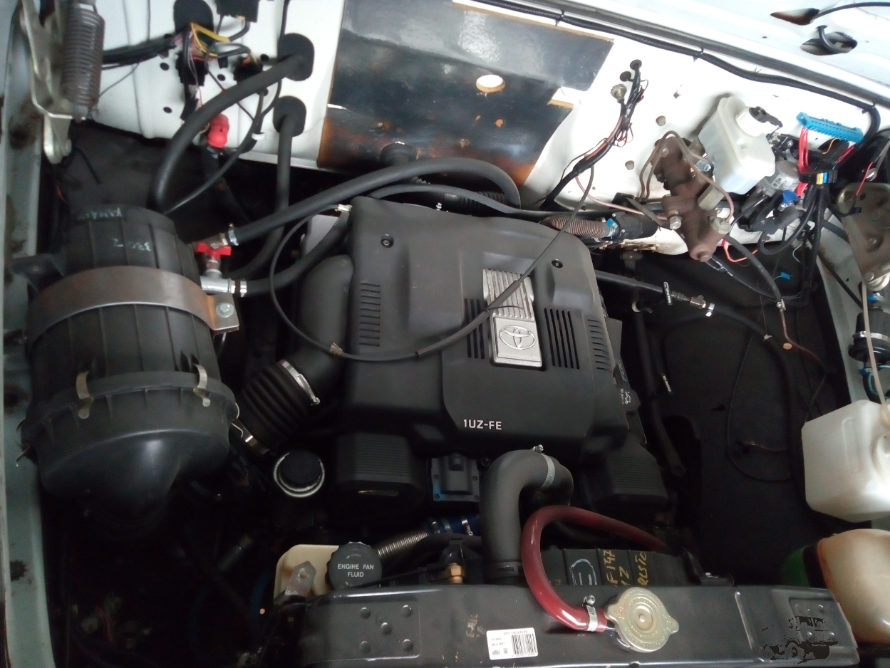

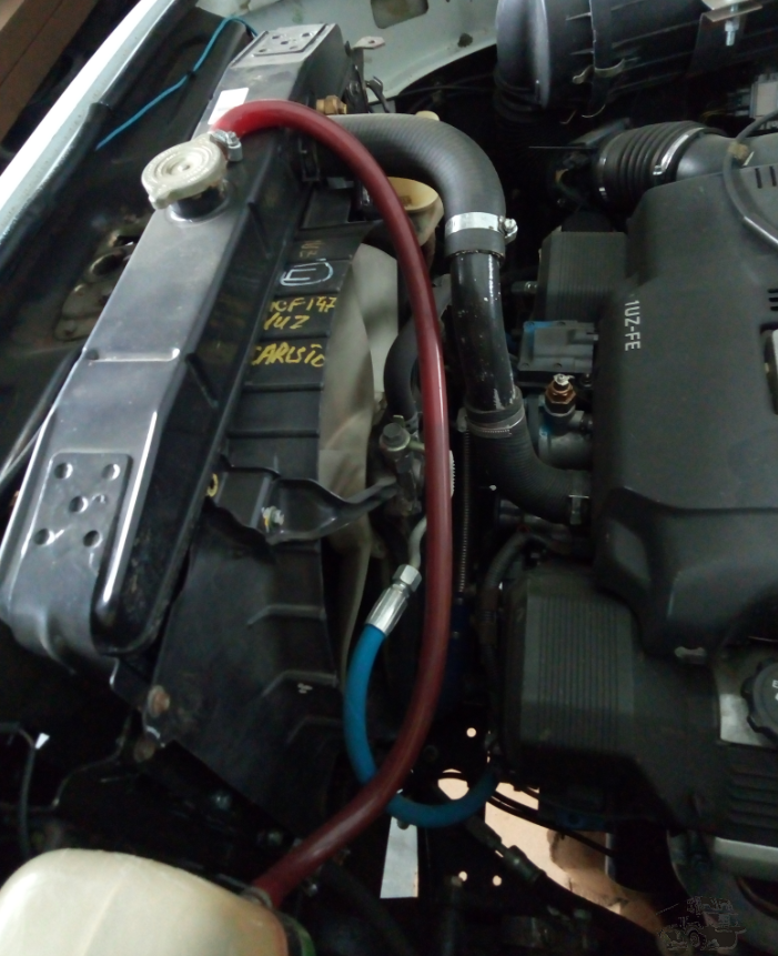

Приветствую всех! После долгого молчания и переделки авто, решил немного написать про свою машину. После долгих манипуляций с родным двигателе, было решено ставить 1UZ-FE с АКПП, от Тойота Цельсиор, по опыту ребят из Владивостока. Установка закончена в прошлом году, работа проделана не зря, машина с новым двигателем радует!

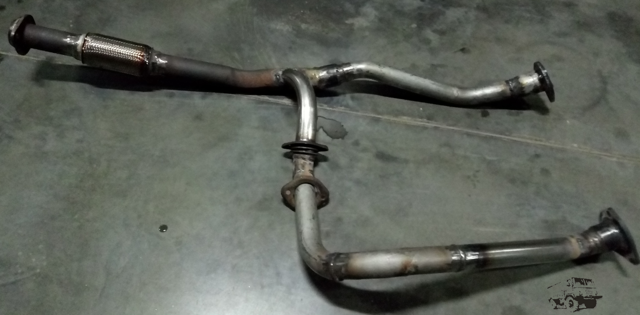

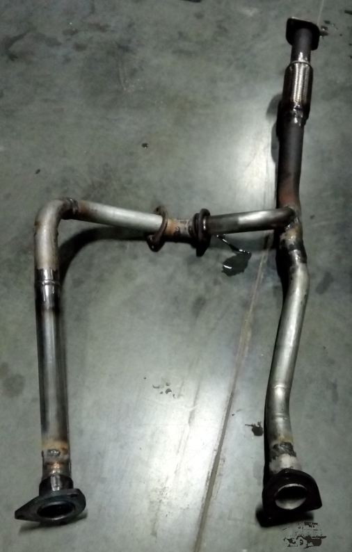

Изготовлен выпускной тракт.

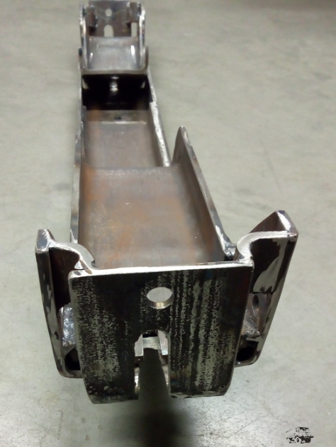

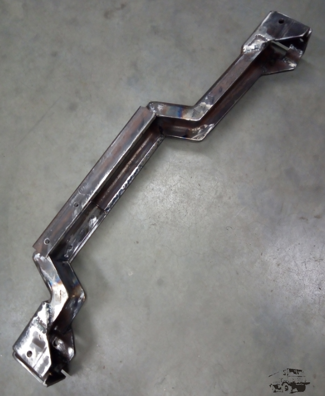

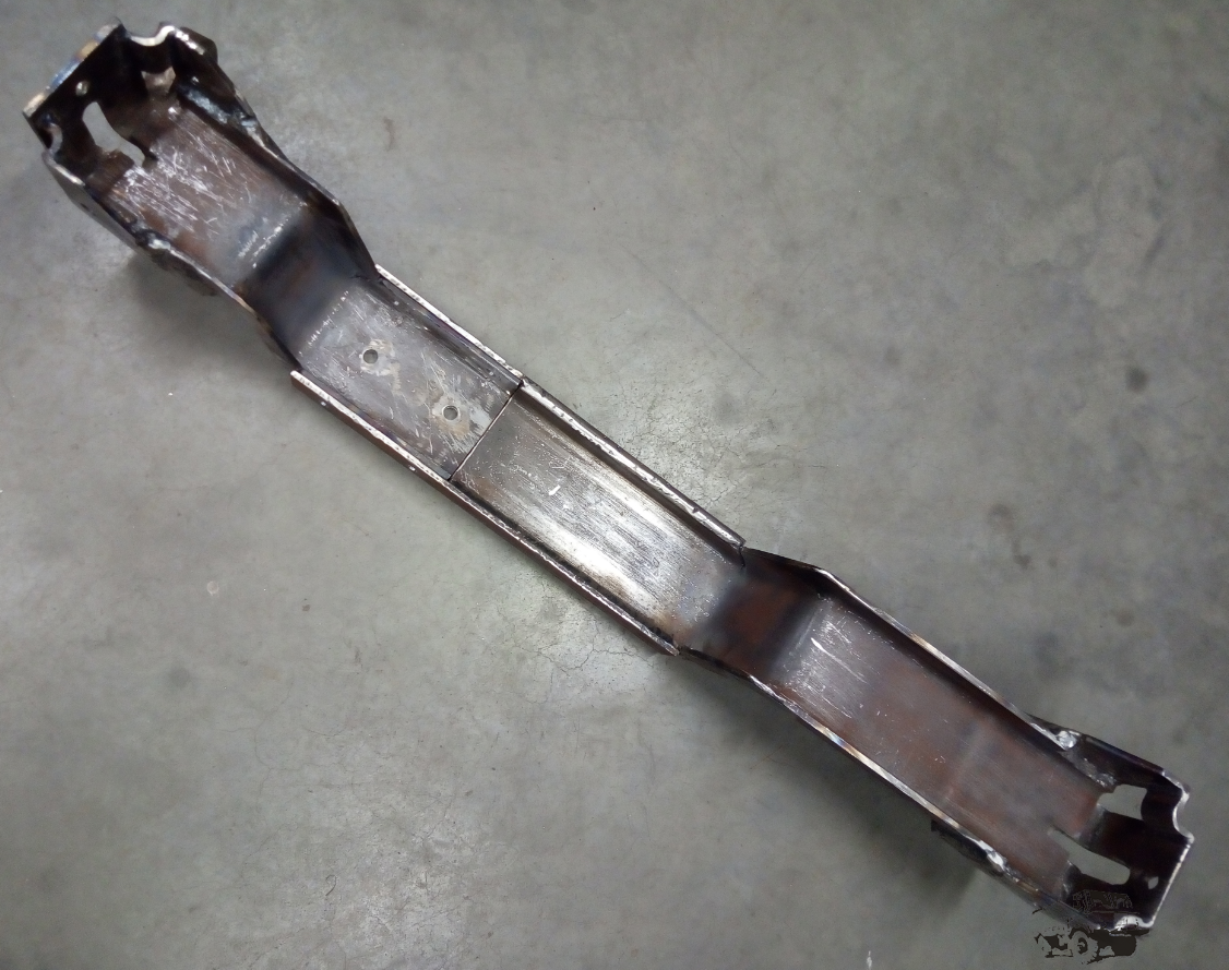

Изготовлена и установлена травеса для стяжки задних кронштейнов передних рессор (больное место Садко).

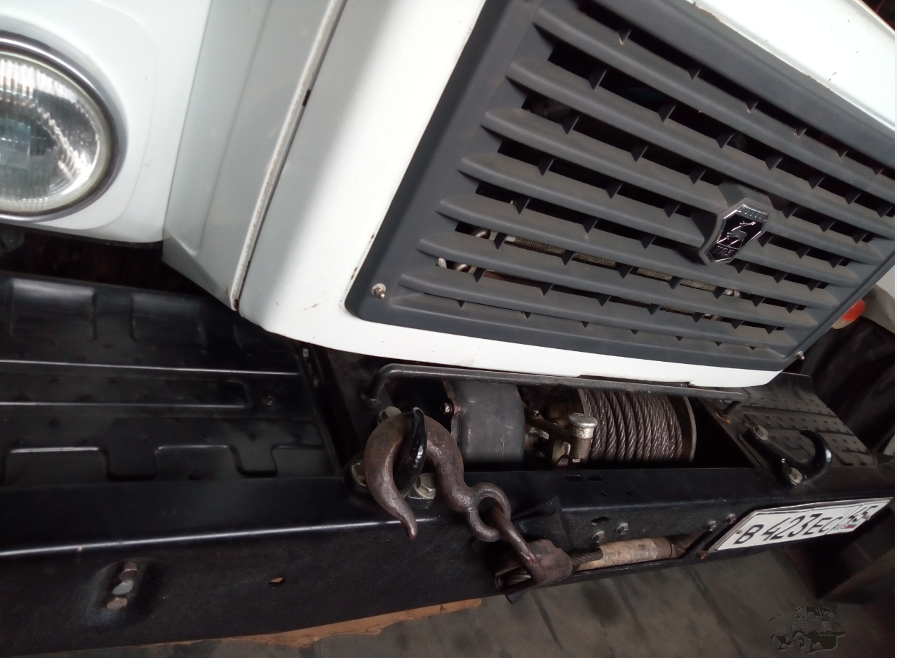

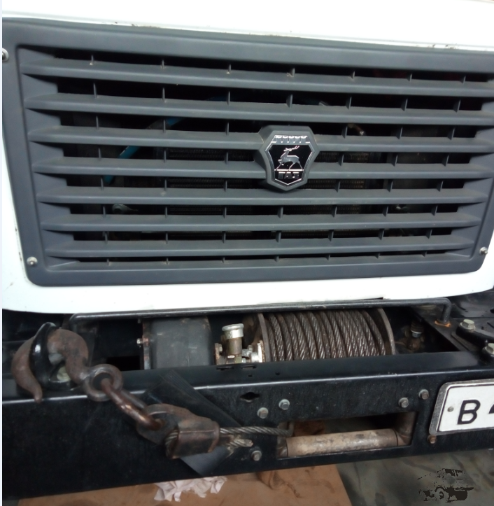

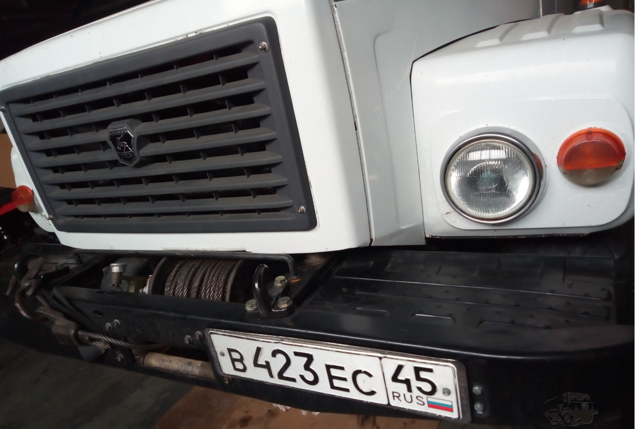

Установлена лебедка и бампер от Газ-66, заводская установка на Садко не понравилась, пришлось убрать переднюю траверсу и углубить лебедку.
Пришлось пожертвовать центральным кронштейном облицовки. Сейчас облицовка крепится на резиновых подушках и болтах с пружинами к раме, по краям.

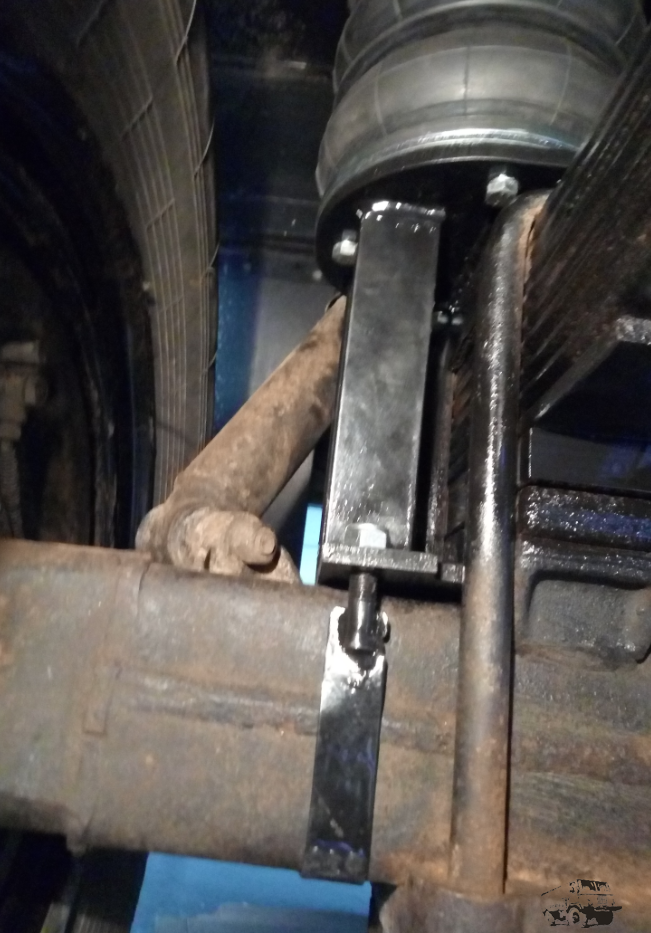

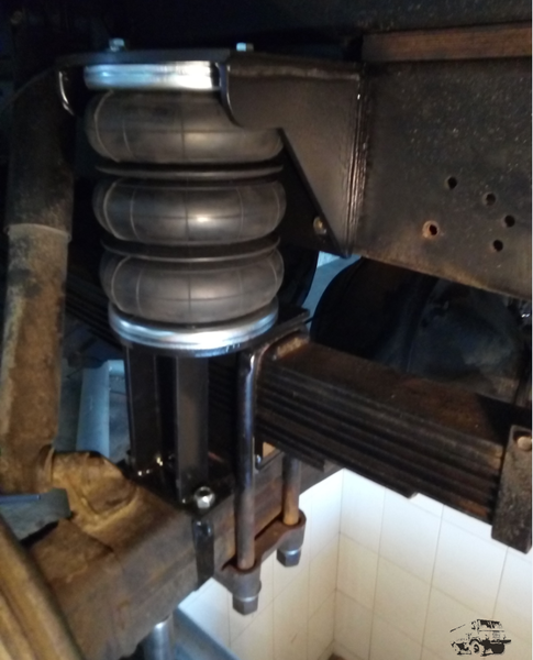

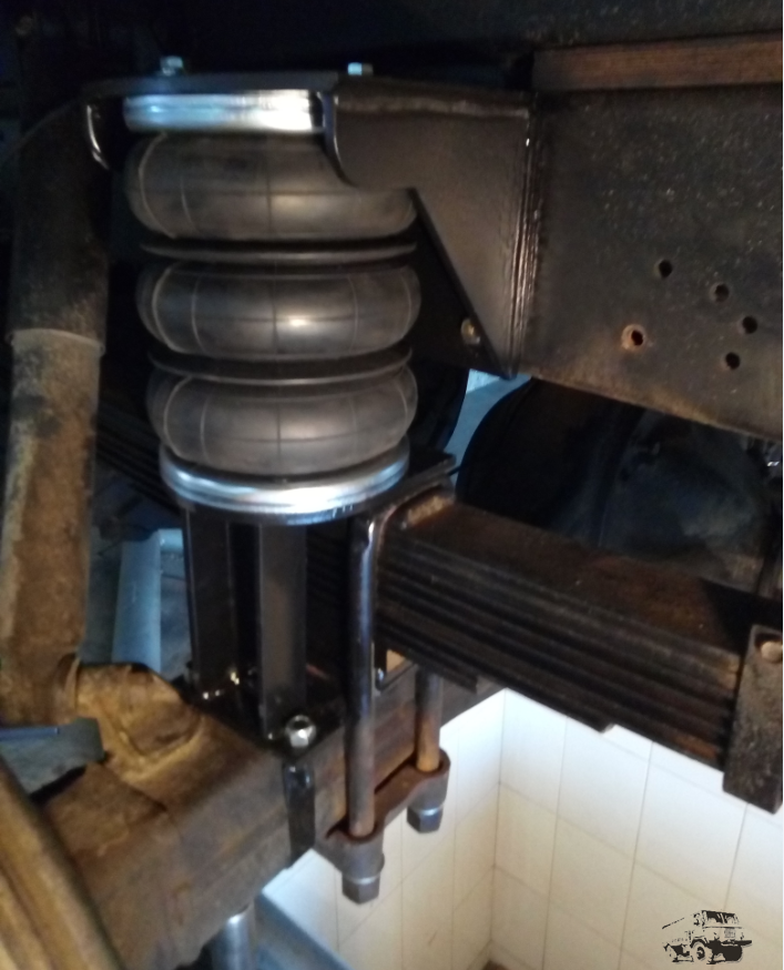

На заднюю ось установил пневмоподушки, стало немного мягче.

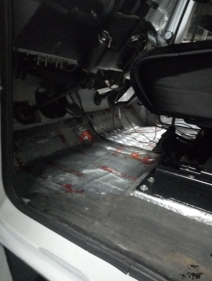

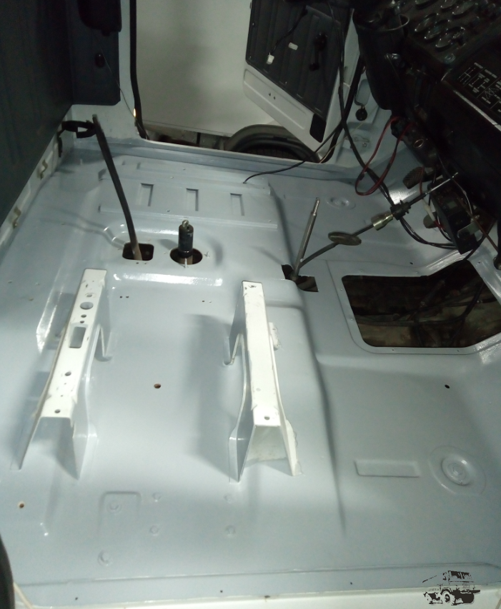

Сообщение Владимир54 »

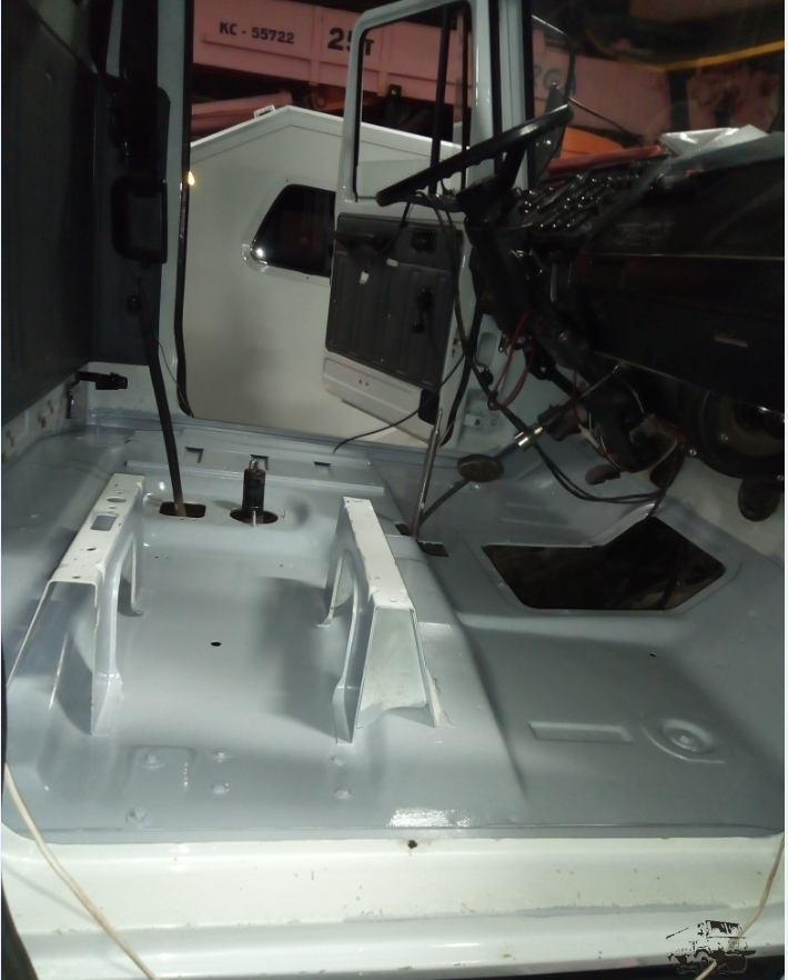

Удалена ржавчина с пола кабины, обработан преобразорвателем, загрунтован и наклеен вибропласт.

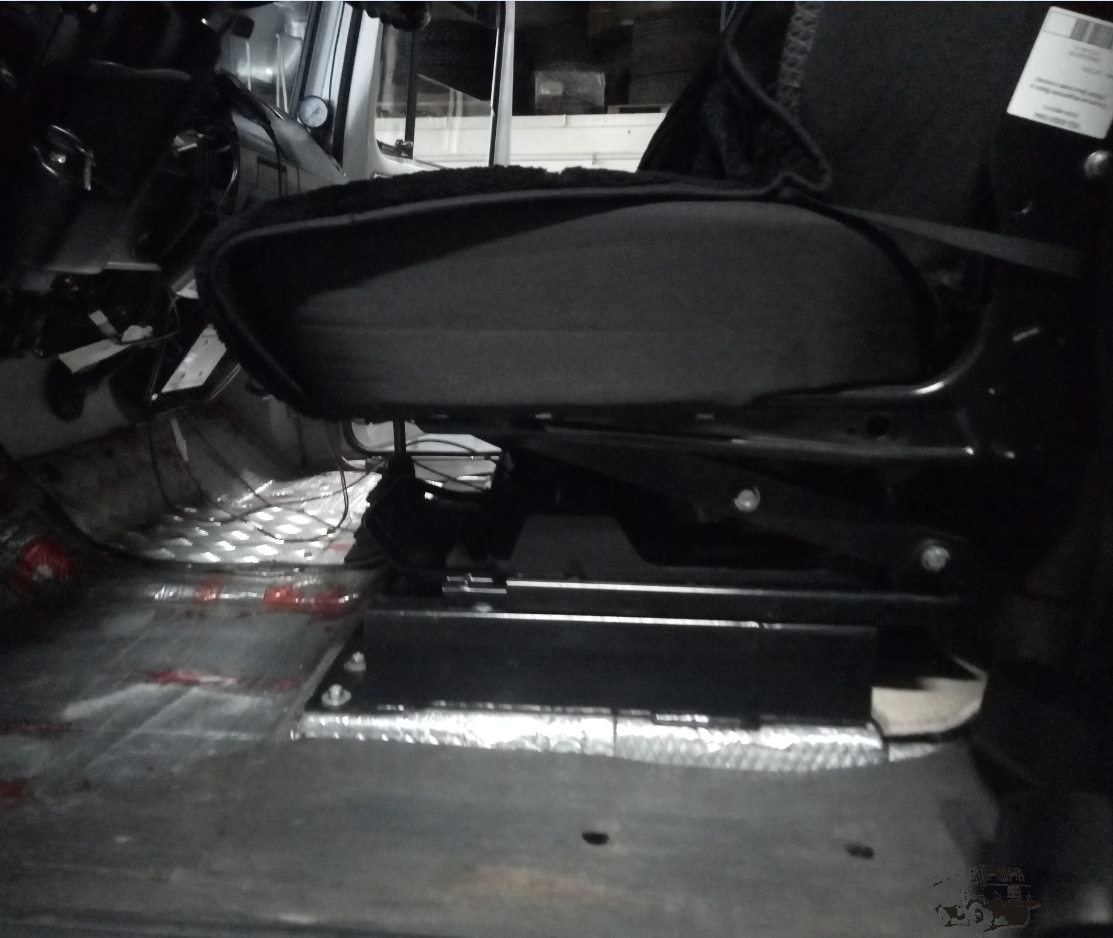

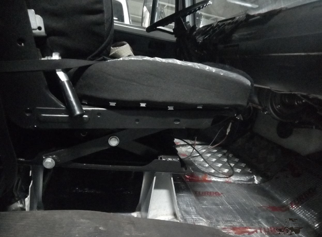

Установлены сидения от Камаза, на пружинах с амортизатором. Стало намного мягче и комфортнее, небольшие неровности не замечаешь.
