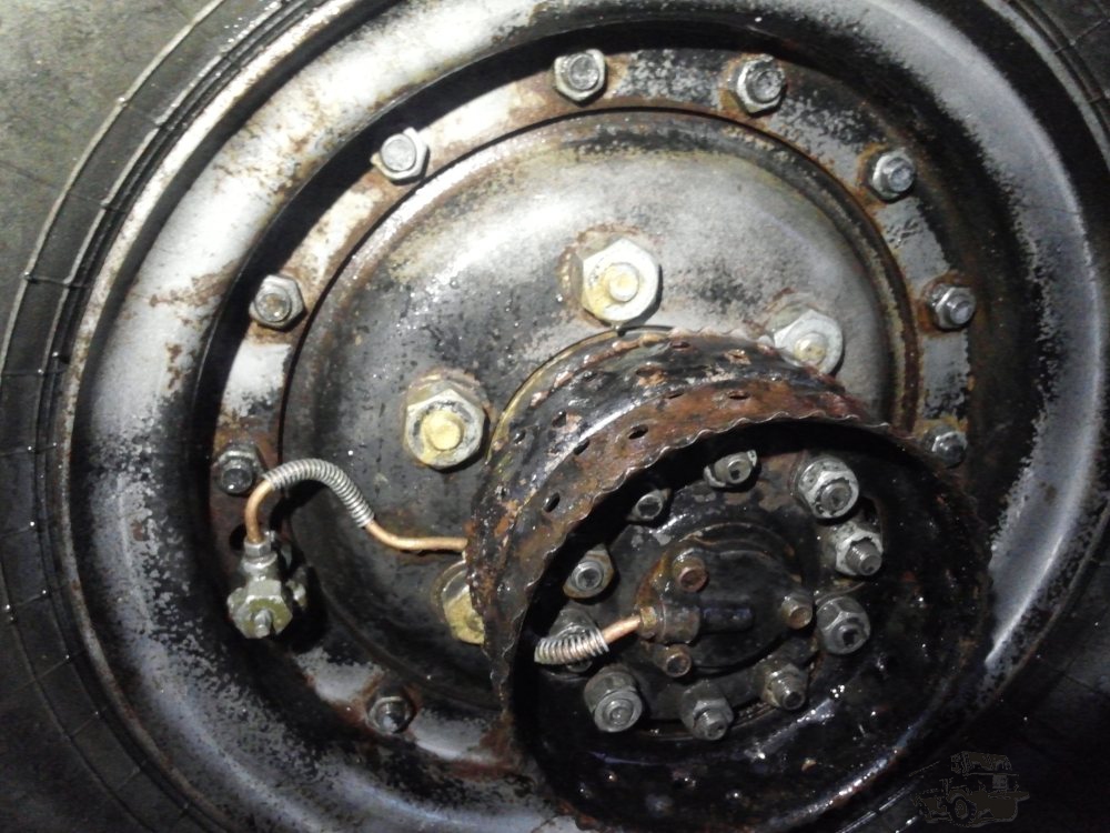

Фото диска

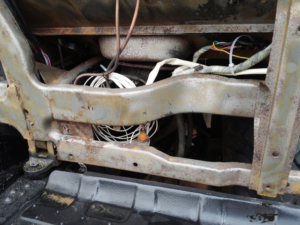

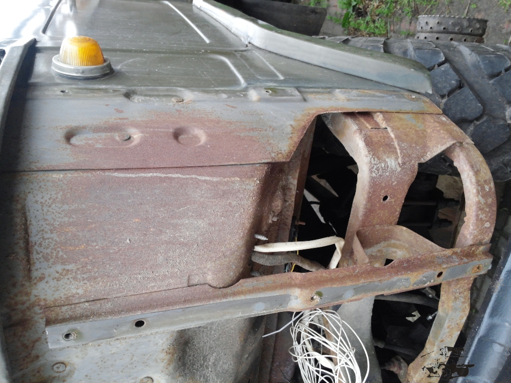

SergeyK писал(а):[post]327207[/post] Если ржавчина прочнее краски, то её надо преобразовать и успокоиться.
В принципе согласен, но...
Если она сильнее краски, значит она сильно толще её. Преобразователь не возьмёт толстую ржавчину, преобразует только её поверхностный слой.
Но и так будет лучше чем никак. Возможно.
Сняв облицовку увидел что под ней всё хорошо так ржавое, мазануть поверх этого преобразователем, этот как запломбировать недолеченный кариес, а оставить в таком виде... спать спокойно не смогу.
В общем, буду удалять всю ржу на сколько смогу, а что останется, преобразовывать. Насадка если и не удаляет её всю, то точно сбивает верхний, рыхлый слой, а остальное сделает преобразователь.

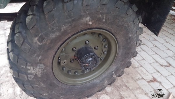

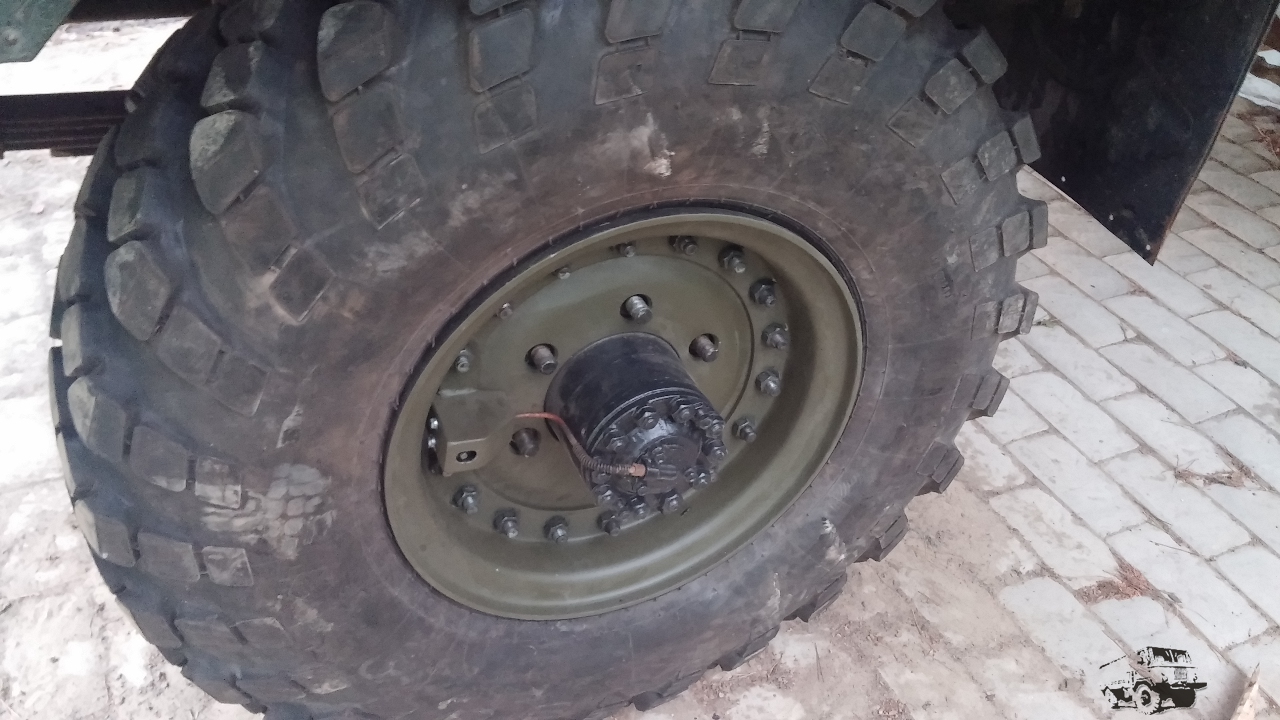

Леонид К. писал(а):[post]327210[/post] Насадка если и не удаляет её всю, то точно сбивает верхний, рыхлый слой, а остальное сделает преобразователь.
Я так же поступил со своими колесными дисками. Получилось что-то такое:

SergeyK писал(а):[post]327211[/post]
Защита крана подкачки самодельная?

andrey75 писал(а):[post]327292[/post]
Так точно. Там еще родная изогнутая пластина пойдет вдоль ступицы и занырнёт прямо под этот коробас - трубок и кранов вообще не будет снаружи нигде. На задние еще козырёк наварил - попозже покажу, когда соберу всё.

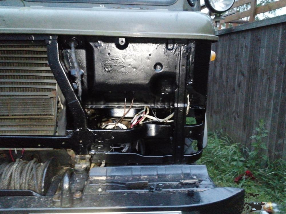

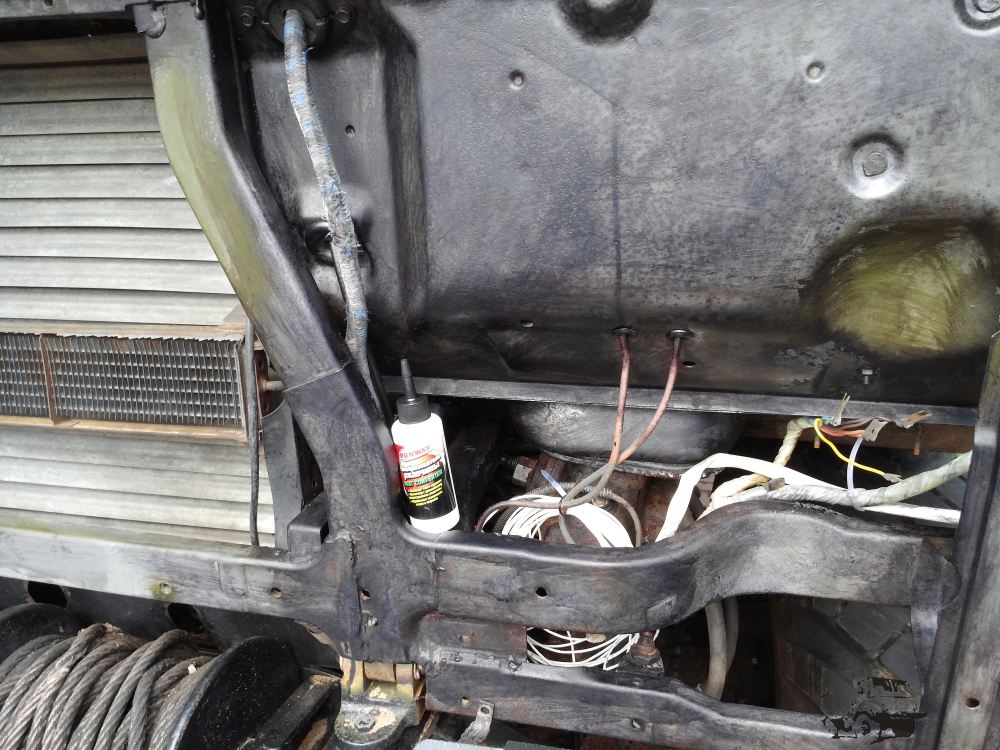

Блиннн, 3 недели всё что то да не даёт катнуть на машине. Думал вчера поеду, но сперва вырежу прокладку клап. крышки из резины (как на форуме посоветовали), поменяю и поеду. Вырезал прокладку, давай ставить, ну и в результате вижу что под одним болтом резьба сорвана.
Выезд в очередной раз отложен :( . Сегодня уже резанули новую резьбу, семёрку, закрутили пежовский болт. Заводить не стал, ночь на дворе, соседей жаль будить. Сальник на КОМе поменяли, сухо теперь. А пока чтоб в пустую не стоять...
Сбил керхерным мокрым пескоструем ржу с морды
Преобразовал остатки Ранвеем (не лучший преобразователь в грунт, но и не худший)
Ну и поверх этого резинобитумной мастикой. Заодно фары посадил на регморазъёмы, заместо тех жутких клемников, с кислыми контактами.

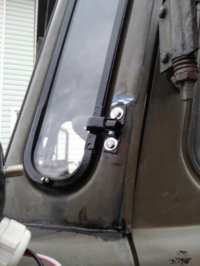

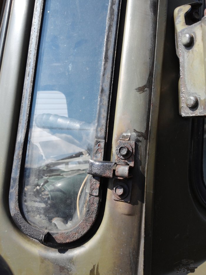

Очень раздражала гниль на форточках. Если лечить, то лечить нормально.
Вылечил. Форточки на пескоструйку, и замалярил как надо, с грунтом. Болты теперь нержавеющие. Жаль метал уже ржа до микропор поела, но шпаклевать такое посчитал извращением, покрасил шершавый металл.
Теперь вся кабина в малярку просится :? Но пока не до красоты, остановлюсь на малом, возьму сухой микро пескоструй (ювелирный), уберу точечно очаги ржавчины и замажу их преобразователем (может пыльну из баллончика), чтоб дальше не росли, оболью краской позже.

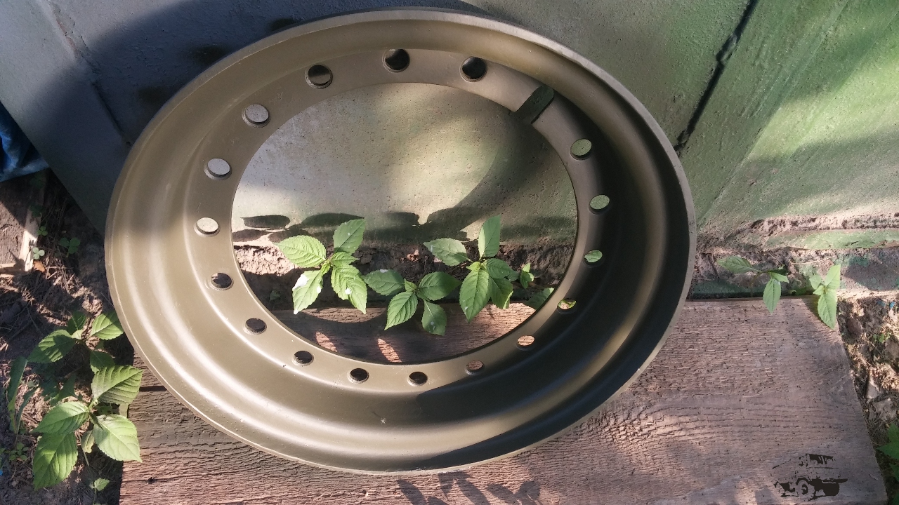

Только колёсные диски отпескострую и покрашу обязательно.
Пока как то так.

По поводу форточек..у dimidrol,новые б купил,и не парился.Весьма у человека все недорого..

Mixa63 писал(а):[post]327857[/post] По поводу форточек..у dimidrol,новые б купил,и не парился.
Да я и не парился особо. Работы на час, не считаю времени на просушку слоёв краски.
Да и один хрен, новые чтоб не гнили тоже придётся перекрашивать. Там всё без грунта крашено.

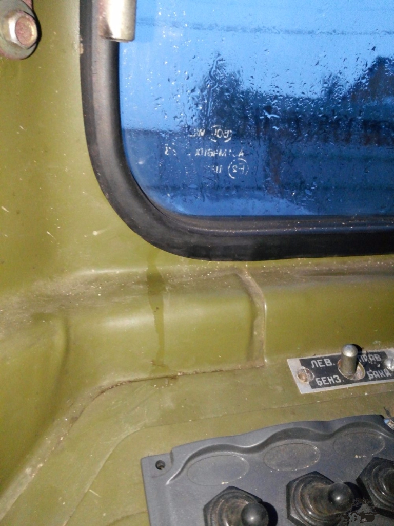

Может знает тут кто, эффективный способ борьбы с такой протечкой уплотнителя (виден потёк)?
Как дождь, так на полу у педалей лужа (не пойму откуда), не думаю что всё это через уплотнитель накапывает, но лечить надо по любому.
lzcat
Сообщения: 101
Зарегистрирован: 03 окт 2012, 16:12
Откуда: Иркутск
ГАЗ66 автокемпер.
Сообщение lzcat »
У меня вода через крышу в салон попадала( в тех местах,где крыша с водосливным бортиком соединяется)
У всех бывает, не у всех проходит.

аналогично было, только лужа была сзади за сидением, плюс одно из лобовых стекол установлено верх ногами))) в углу щель, использовал крокодил(CROCODILE), все швы замазал , стало нормально, единственное после необходимо красить, можно швы изнутри пройти мовилью, уплотнители бесцветным герметиком...
