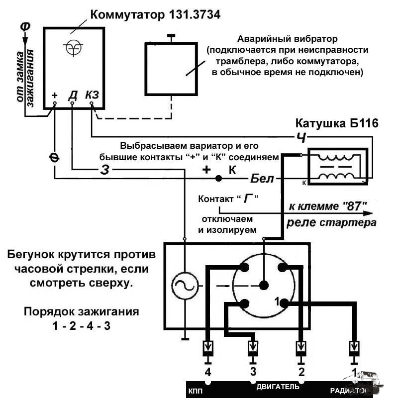

ребята подскажите, вместо коммутатора 1303.3734-01 штатного (катушта штатная Б118-0) - подойдет коммутатор 13.3734 или 13.3734-01 они ведь идут внутри корпуса без дополнительного сопротивления. А 131.3734 идет с сопротивлением внутри (продвинутый) я правильно понял(для него сопротивление добавочное надо исключить из цепи !?

что за солянка у Вас собрана? Какой трамблер стоит? 13.3734 коммутатор для бесконтактного зажигания, 1303 для контактного. Катушка б118 для зила или коммутатора ваз 2108. 131 устанавливается без доп сопротивления, но следует учитывать, что с 131 хуже заводится со слабым аккумулятором и кривым. Сопротивление можно не убирать, просто соединить проводки.

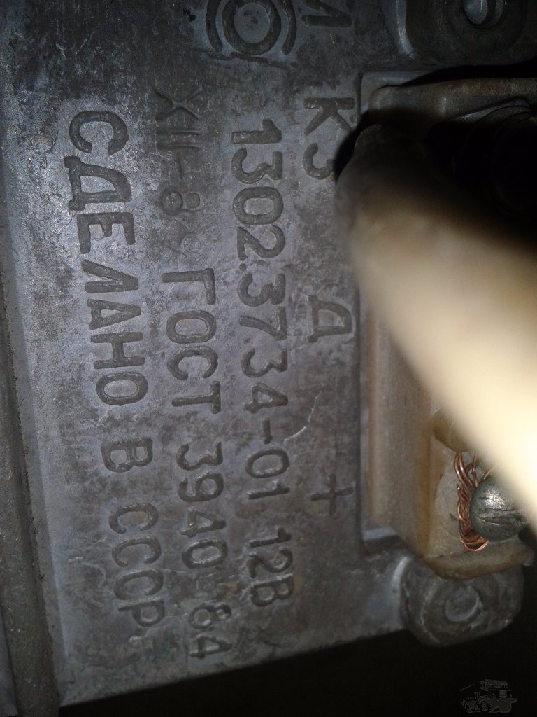

Автомобиль газ-66-15 экранированный : идет штатная катушка Б-118-0,Коммутатор 1302.3734-01,подключил через аварийный вибратор т.к. нет искры . Теперь она есть но выхода нет с трамблера,как писал выше провода,свечи,уголёк целый, все прозвонил,крышка целая,задиров нет,черноты нет,бегунок крутится(замерил сопротивление 5 ком,так же и на нем написано),катушку трамблера прозвонил выставил на 20 к, показало 043 Ом это нормально -!?). А катушка Б-116 ОНА НЕ ЭКРАНИРОВАННАЯ !

И коммутатор 1302.3734-01 под индуктивный датчик . С холлом он работать не будет .

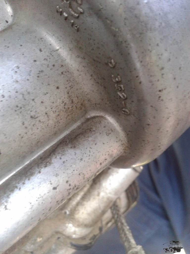

Так у нас военная техника ГАЗ-66-15 "автоматический радиопеленгатор" системы посадки самолетов.(ЭКРАНИРОВАННЫЙ) 1991 г. ДАТЧИК ХОЛЛА -это внутри трамблера Р-352-0 под бегунком,куда провод с коммутатора цепляется (так называемая катушка в пластмассовом корпусе) все работало,просто без воды запустили движок на 3 минуты,а он отказался выключаться с ключа и понеслось, вытаскивание проводов с трамблера и перекрытие бенза .

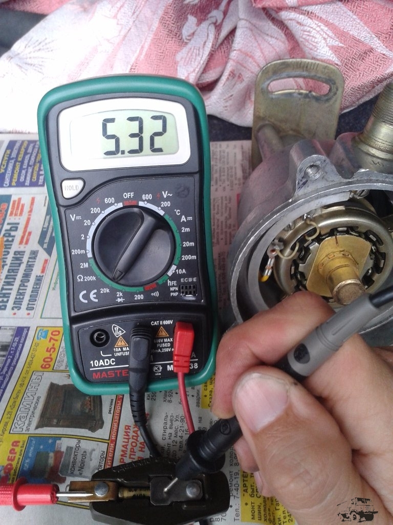

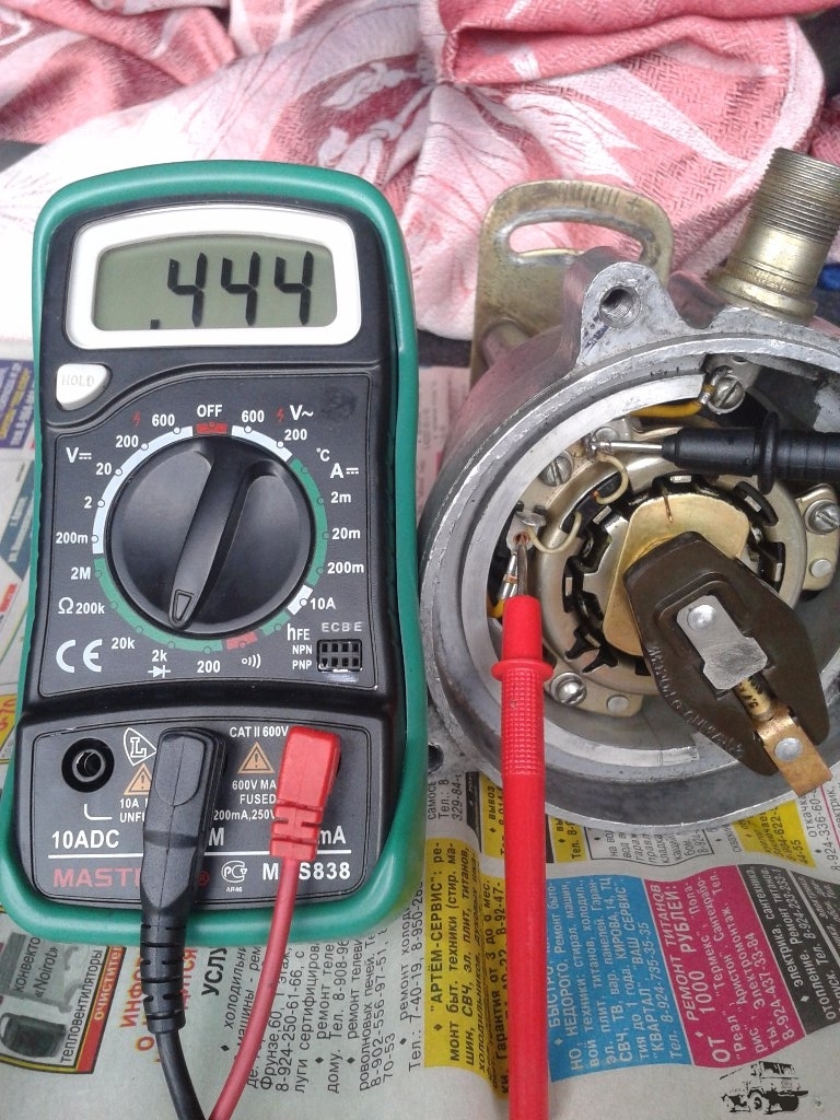

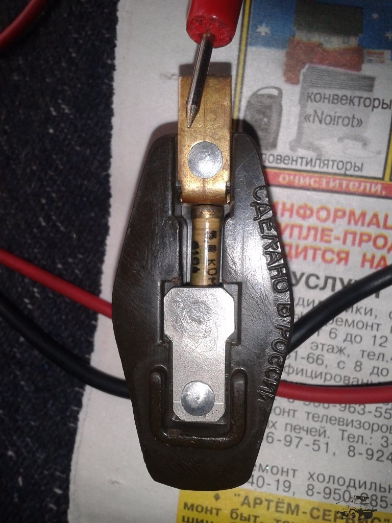

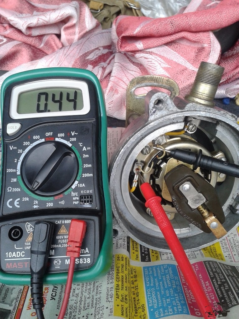

Зажигание
вот замерил катушку(датчик холла) в трамблере и бегунок(с сопротивлением 5.0 Ком) и показало следующее :

Зажигание
может действительно все дело в бегунке т.к когда выдернул с крышки трамблера все 8шт. провода, и искре некуда деваться было и она пошла через бегунок на вал трамблера и дальше соответственно на массу !? поменяю бегунок в понедельник. Отпишусь .
