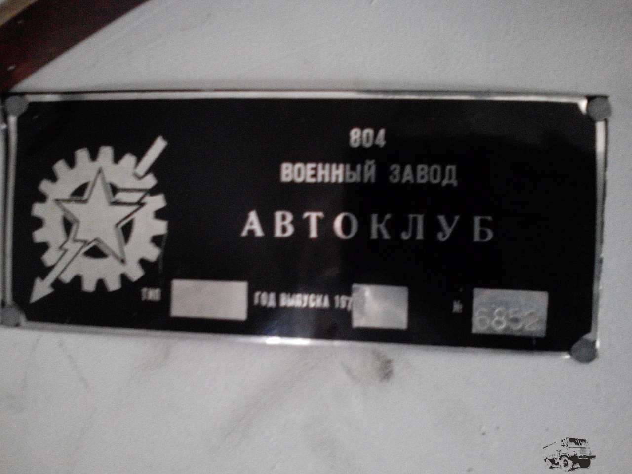

Patrick писал(а):[post]322692[/post] Все классно делаешь Евгений :D
У меня просьба, сделай фото таблички в кунге в правом верхнем углу :D

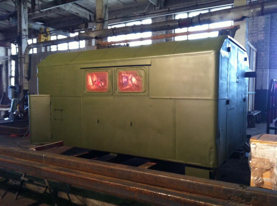

по "заявкам телезрителей" :lol: год 1971 . качество не очень увы.. на мой телефон только селфи в туалете делать :)
Patrick
Сообщения: 466
Зарегистрирован: 07 апр 2013, 17:15
Моя Шуня Газ 66-04 ПАК 65
Сообщение Patrick »
evgeniy.schegurov писал(а):[post]322879[/post]
Нормально все видно)))
Угууу, изделие номер 6852 804 военного завода, - автоклуб :D
У меня немного что-то другое, только вот не видать :(
evgeniy.schegurov
Сообщения: 251
Зарегистрирован: 17 окт 2015, 21:02
Откуда: Ивановская обл Ильинское - Хованское
Сообщение evgeniy.schegurov »
gazulkin писал(а):[post]322787[/post]
evgeniy.schegurov писал(а):[post]322640[/post] вот тут идей нет =( но сдается мне что что ящик будет мал под 150 аккум и тот влезет "внатяг" =)))
прикинь как будет стоять акб, наметь две дырки сверлиш, вставляеш две шпильки м-8 закручиваеш гайки, ставиш акб, примеряеш прижимную планку из полосы или проф.трубы сверлиш вней две дырки под шпильки, ложиш на акб кусок резины,надеваеш прижимную планку и закручиваеш две гайки, вот тебе вариант :D
Спасибо, но вроде 190 ак встает впритык и намертво =)
evgeniy.schegurov
Сообщения: 251
Patrick писал(а):[post]322894[/post]
да кунги то одинаковые =)

Patrick
Сообщения: 466
Сообщение Patrick »
да кунги то одинаковые =)[/quote]

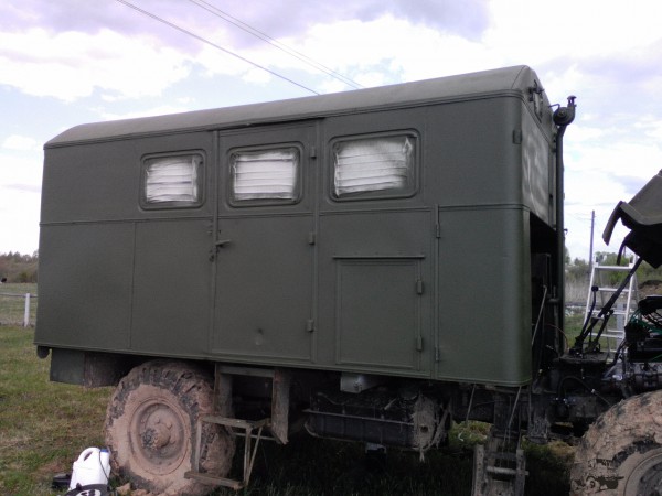

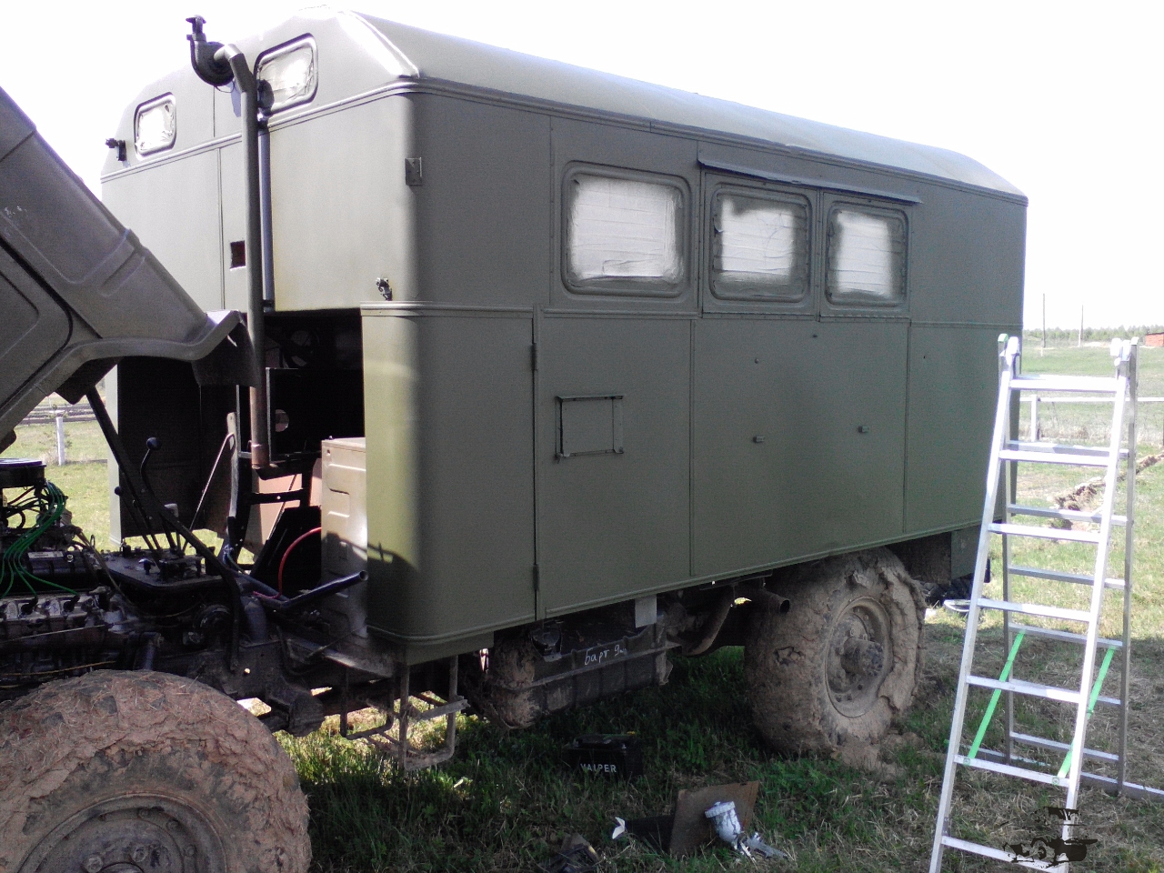

С виду да, по назначению нет :D
И ещё, у тебя на кунге слева по ходу движения три окна, у меня два, у тебя на кунге за кабиной ещё два овальных окошка, у меня их нет. Насколько я знаю, было несколько вариантов исполнения данных моделей: кинобудка, автоклуб, фотомастерская, проявочная и ещё какие-то 8)
evgeniy.schegurov
Сообщения: 251
Patrick писал(а):[post]322965[/post] да кунги то одинаковые =)
И ещё, у тебя на кунге слева по ходу движения три окна, у меня два, у тебя на кунге за кабиной ещё два овальных окошка, у меня их нет. Насколько я знаю, было несколько вариантов исполнения данных моделей: кинобудка, автоклуб, фотомастерская, проявочная и ещё какие-то 8)[/quote]
Ну автоклуб и кинобудка это вроде одно и то же. Нам в армии на такой как у меня кино показывали =)

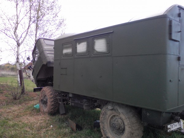

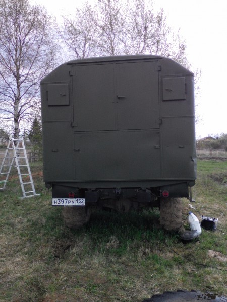

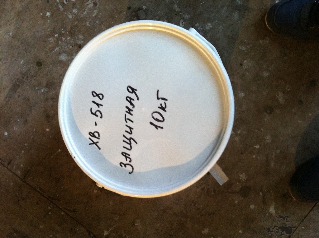

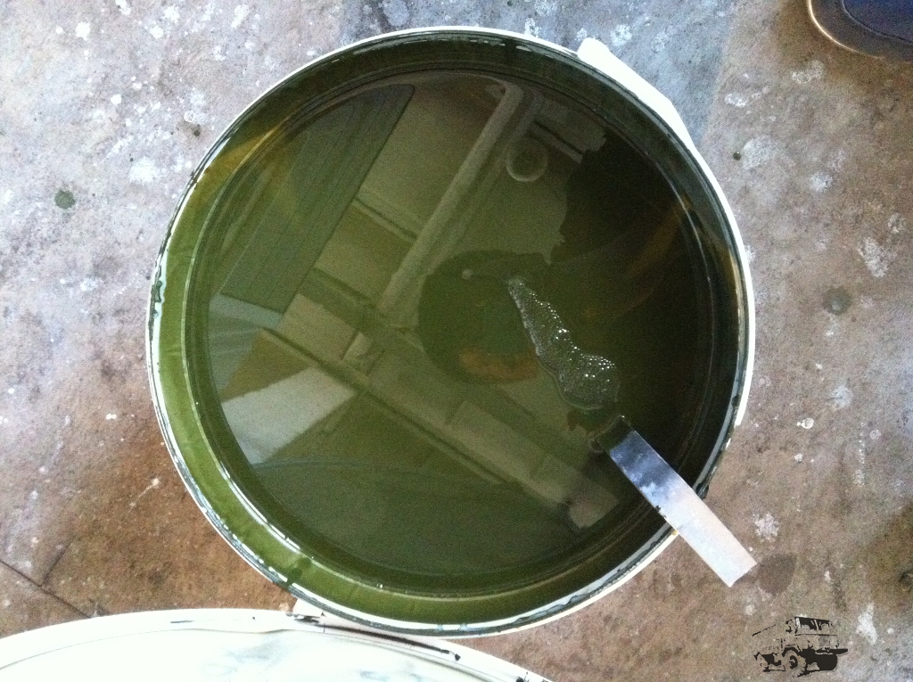

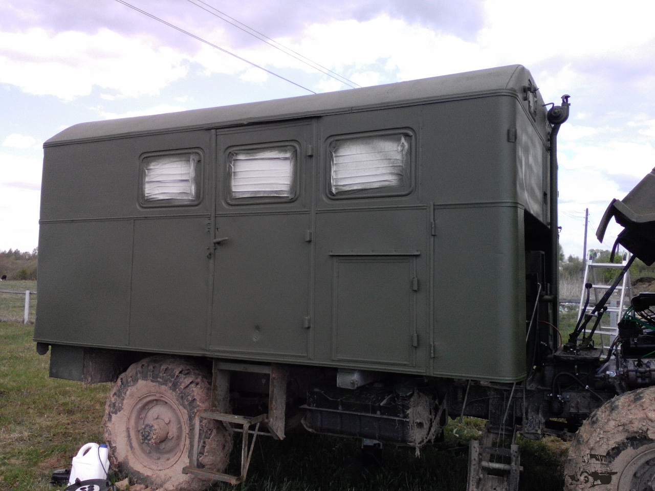

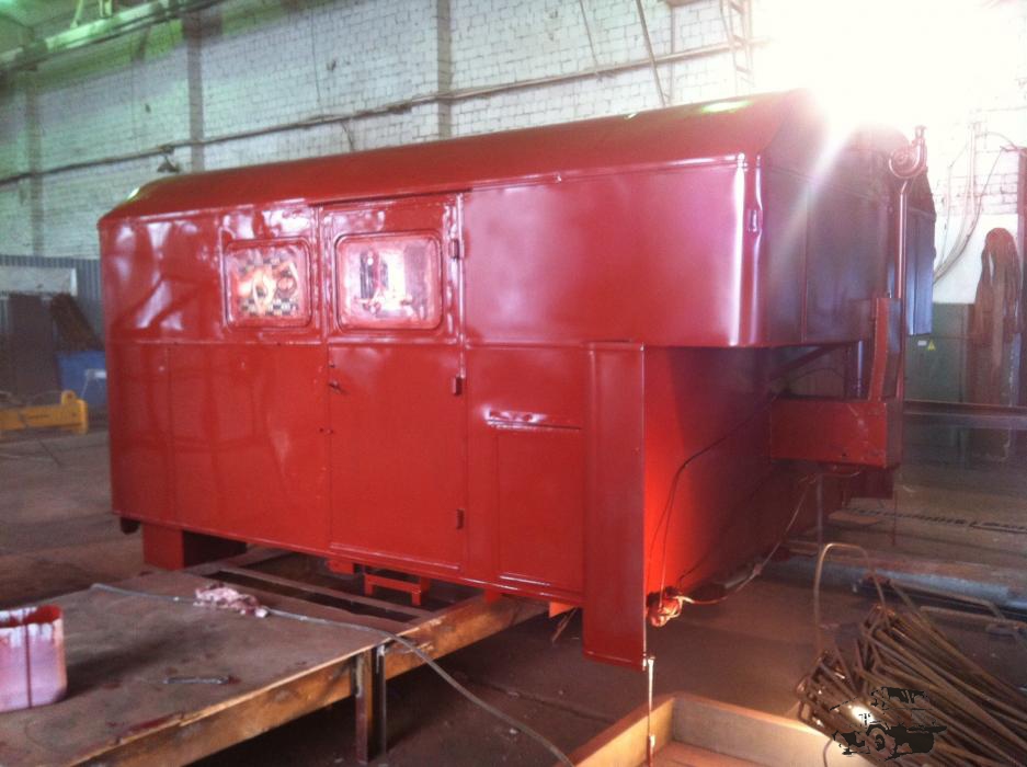

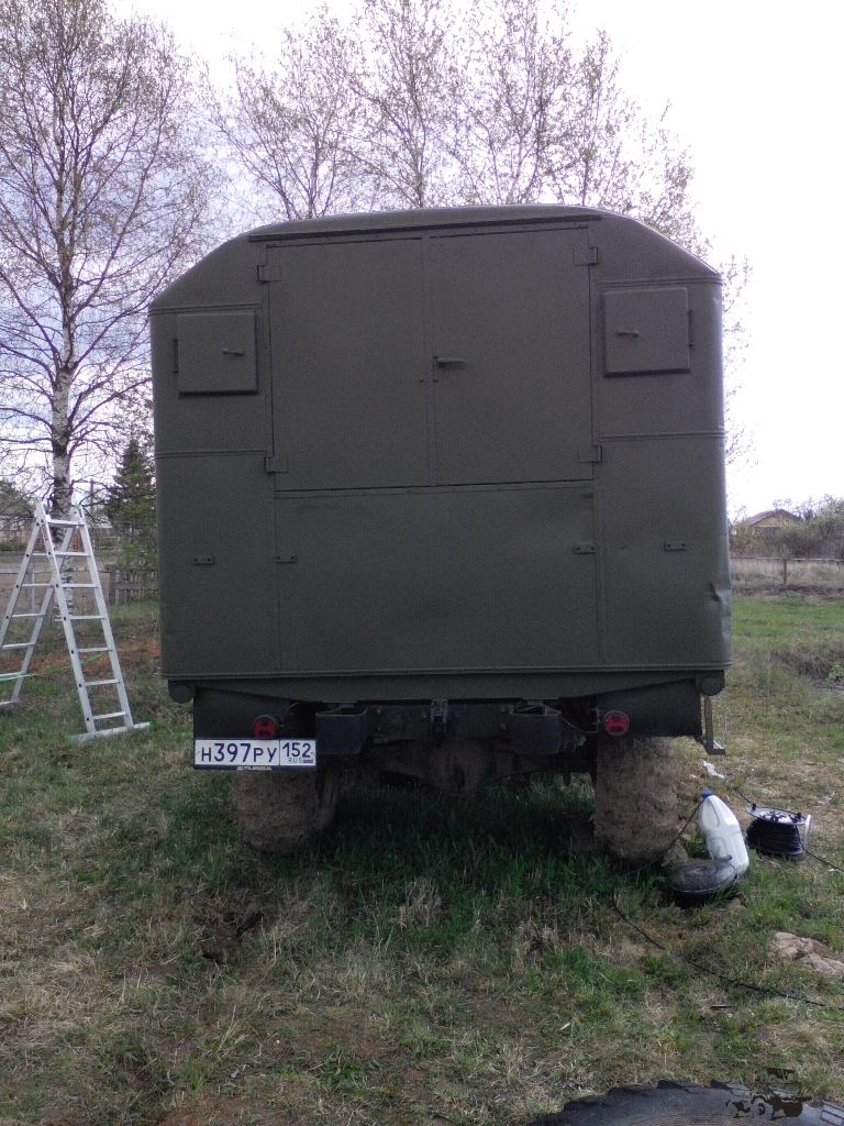

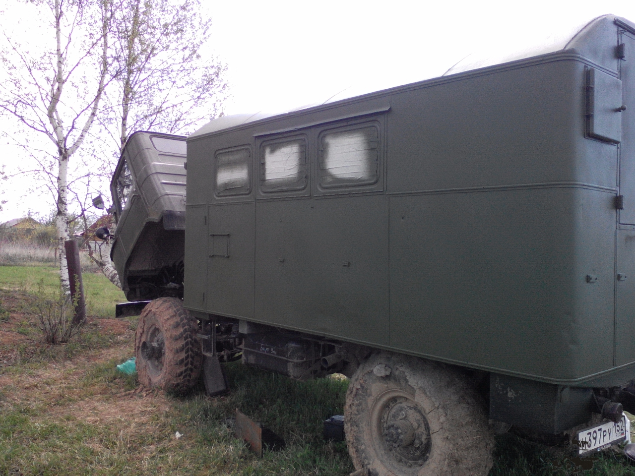

Свершилось чудо! краска та самая которой красят в армии - ХВ 518 Ярославского завода. Покрашено в два слоя... Но доверия не вызывает :x
или не высохло еще нормально. На будку благодаря гребаному ветриле ушло 10кг краски....
Patrick
Сообщения: 466
Сообщение Patrick »
Хорошо однако получилось. Смотрится огонь!!!
evgeniy.schegurov
Сообщения: 251
Patrick писал(а):[post]323021[/post] Хорошо однако получилось. Смотрится огонь!!!
только "прочность" сего покрытия не внушает мне ожидавшегося доверия =) или еще не досохло :roll: :oops:
Сообщение Patrick »
evgeniy.schegurov писал(а):[post]323047[/post]
Я брал такую же краску на спецзаводе, они у нас красят военную технику выходящую с заводов и приходящую на ремонт. Цвет у нас с тобой разный, название одинаковое (ХВ-518). При соблюдении технологии покраски (температура, влажность и давление при распылении) лучше краски не найти. Она ложится толстым слоем и выглядит коркой :D.
А мы с тобой красили как попало, я в цехе, ты вообще на улице 8)
evgeniy.schegurov
Сообщения: 251
ну выглядит она как антигравий всмысле шершавая
andrey1920
Сообщения: 930
Откуда: Харьковская область
Сообщение andrey1920 »
Скорее всего из-за ветренной погоды. Она легла пылью. Вот тут viewtopic.php?f=81&t=25034&p=316391&hilit=%D1%85%D0%B2+518#p316296 я предупреждал , что она очень быстро сохнет. У меня получилась абсолютно ровная гладкая матовая поверхность, даже можно сказать шелковистая. Попробуйте остатками краски покрасить какую нибудь деталь в помещении. Не делайте краску слишком жидкую. Вязкость 20 сек. по воронке (вискозиметру DIN 4).
evgeniy.schegurov
Сообщения: 251
andrey1920 писал(а):[post]323093[/post] Скорее всего из-за ветренной погоды. Она легла пылью. Вот тут http://gaz66.ru/forum3/viewtopic.php?f= ... 18#p316296 я предупреждал , что она очень быстро сохнет. У меня получилась абсолютно ровная гладкая матовая поверхность, даже можно сказать шелковистая. Попробуйте остатками краски покрасить какую нибудь деталь в помещении. Не делайте краску слишком жидкую. Вязкость 20 сек. по воронке (вискозиметру DIN 4).
а я даже ничем не разбавлял =)
а ветрила у нас 24.7.365... Так что деватся некуда.. вот че с кабиной теперь делать вот это хз

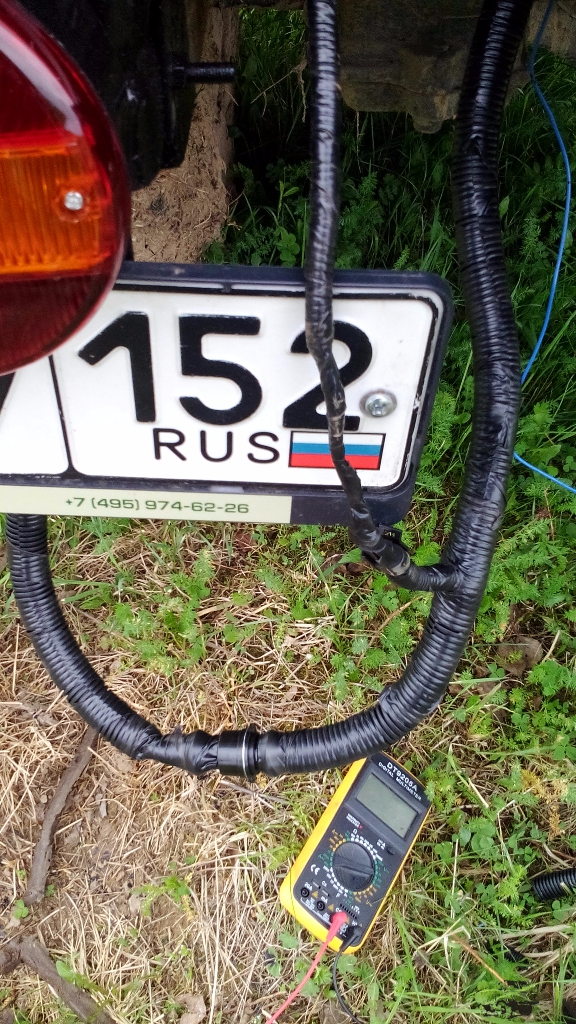

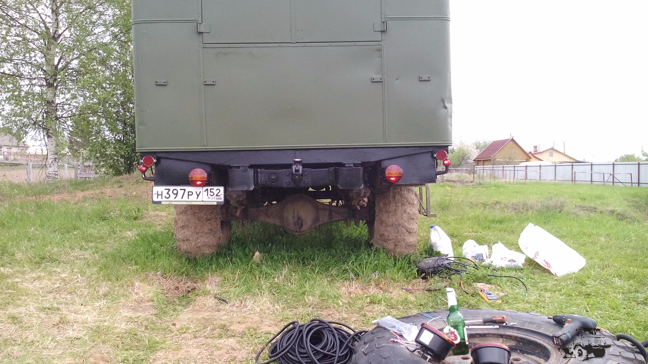

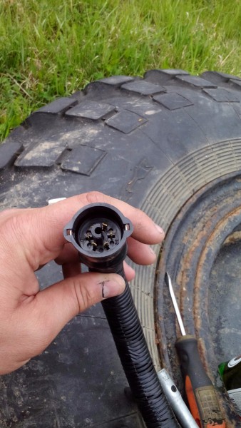

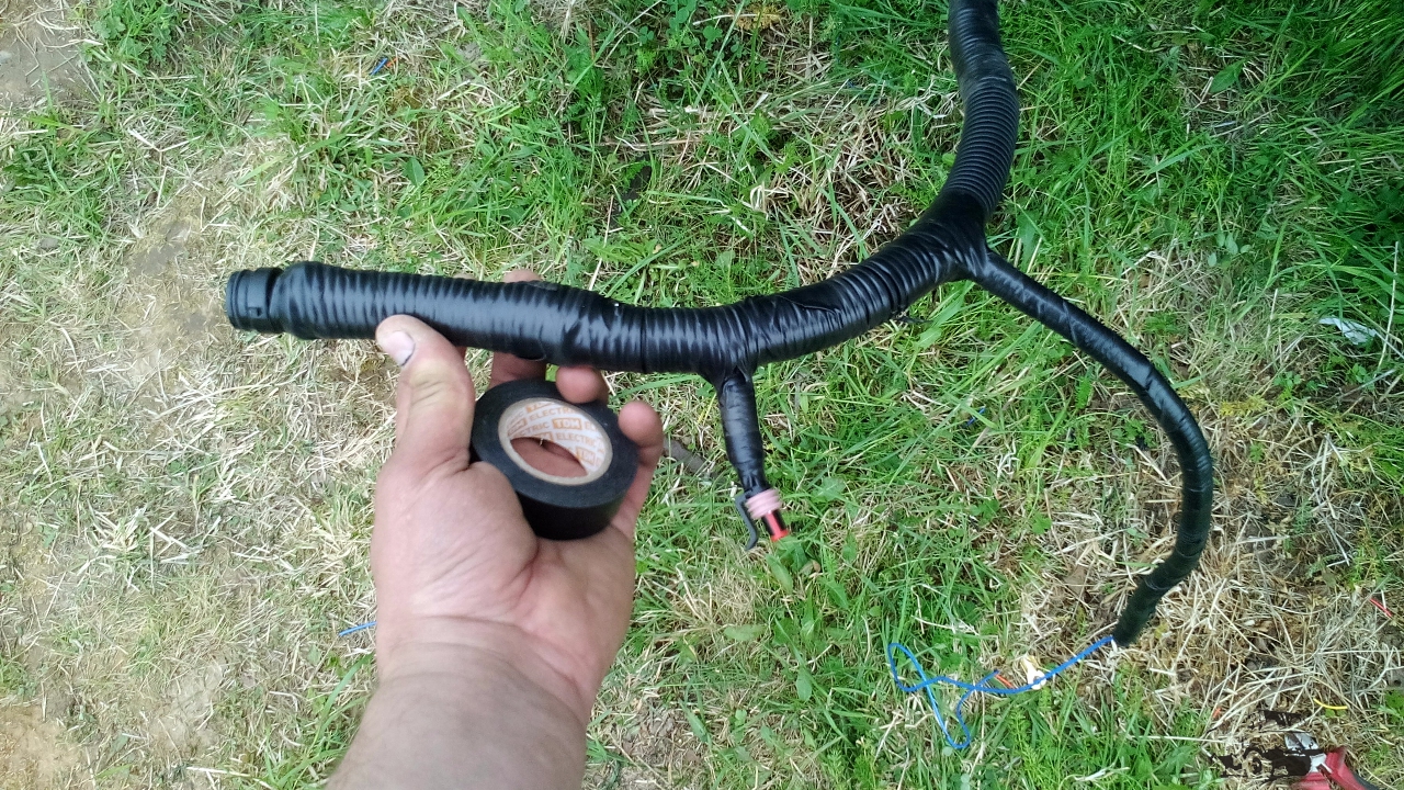

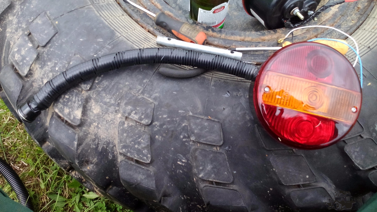

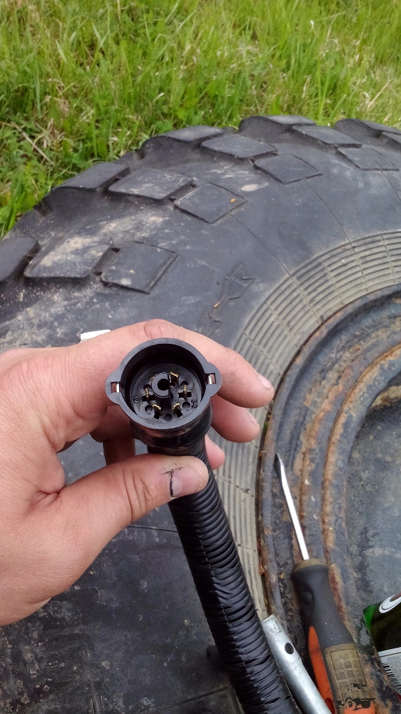

Вот и обновки =)) Наконец то доделал проводку на жопку и Фонарь заднего хода
evgeniy.schegurov
Сообщения: 251
Разъемы - задние фонари газель, маленькие разъемчики - на габариты по бокам.
