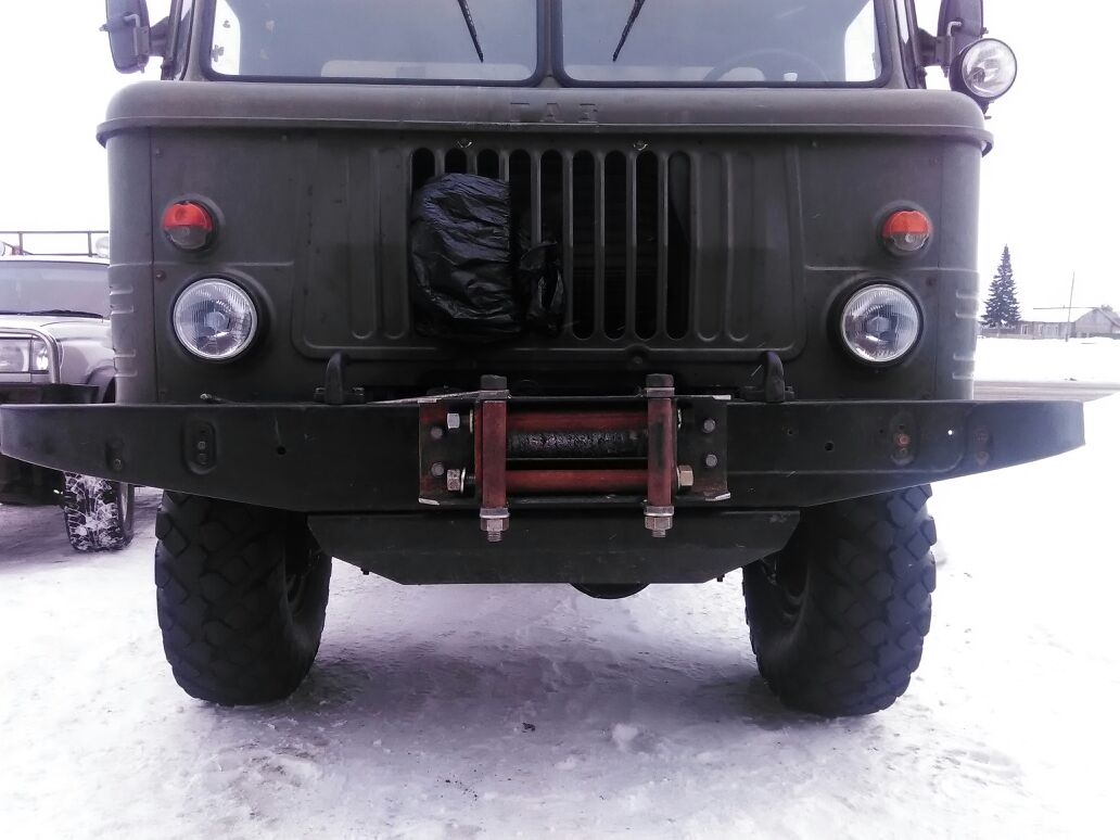

Все прошло успешно

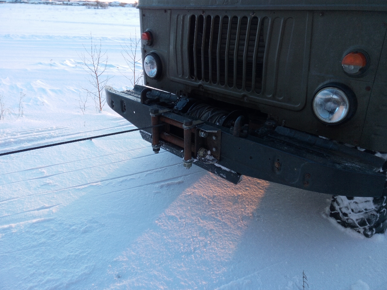

Трос 11 мм намотали 80 метров, но на бухту, я думаю, еще метров 10-15 вошло бы :D

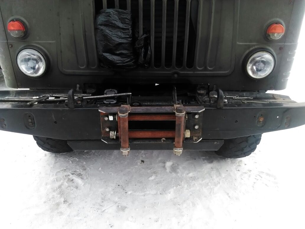

получилось как то так

вот так

Borovok писал(а):[post]317475[/post] Трос 11 мм намотали 80 метров, но на бухту, я думаю, еще метров 10-15 вошло бы :D
на трос особо не надейтесь.пользуйтесь лебёдкой только через блок.ибо в один трос песец ему наступитнезамедлительно..вообще то на зиловскую лебеду можно было бы намотать и настоящего троса 60 метров.а не этой нитки.
трос срочно меняйте на 14 или 16мм
11мм это для уаза.. :?

ЧОПОРОВ писал(а):[post]317479[/post]
У этой нитки разрыв 6 тонн куда еще больше и зачем, рывков то не будет, а если через блок умножай на 2 так что не парься, практика покажет если нужно будет заменю, просто такого троса лежалов сарайке 200 метров а другой покупать надо :wink:

Borovok писал(а):[post]317482[/post]
я так то ваще не парюсь.ибаться ты потом будешь а не я.даже родной трос рвётся как бельевая верёвка.вот трос от зиловской лебёдки для 66 это оптимально.

у меня лебедка от 131 так там трос родной стоял чуть толше моего, может правда стоит штангелем замерить может все таки не 11

Я 11-м тросом с хорошим возом дров по снегу по бампер таскался. Да и не только по снегу.

Славон писал(а):[post]317491[/post] Я 11-м тросом с хорошим возом дров по снегу по бампер таскался
да можно хоть леску намотать и сидеть на очке при проезде каждой лужи :mrgreen:
трос должен быть с запасом прочности

Трос 11 мм, на 131 стояла родная 13 мм, так что я думаю это фигня тем более что 131 тяжелее шишиги, если что блок использовать можно и не париться, но трос при случае заменю :D ,

Не стоит использовать всю канатоемкость барабана. После нескольких вытягушек его по плющит, зафонарит и он уже весь не влезет. Пару тросов для удлинения и скобы

Вот кабы я не пользовал то и не говорил. Всё вполне реально выдерживает. Кто не уверен пусть перебздёвывает. Я такой трос на деле проверил и пределы его для себя знаю.
