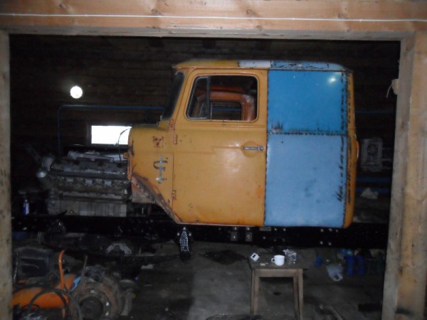

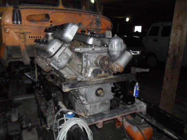

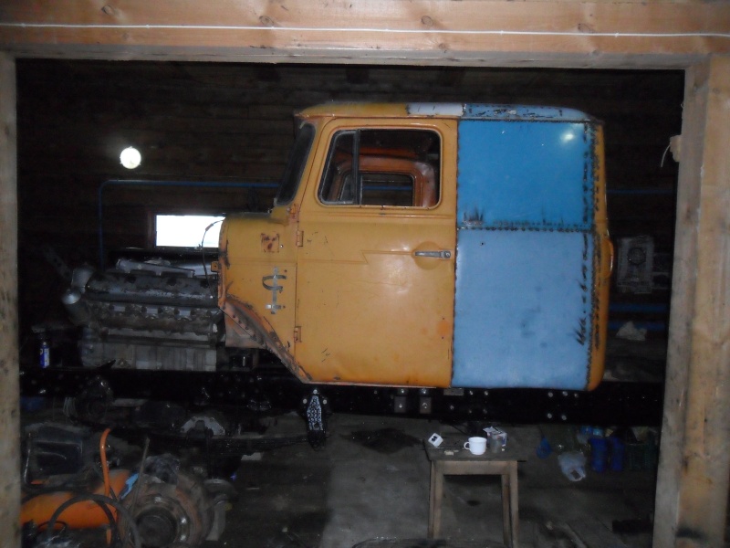

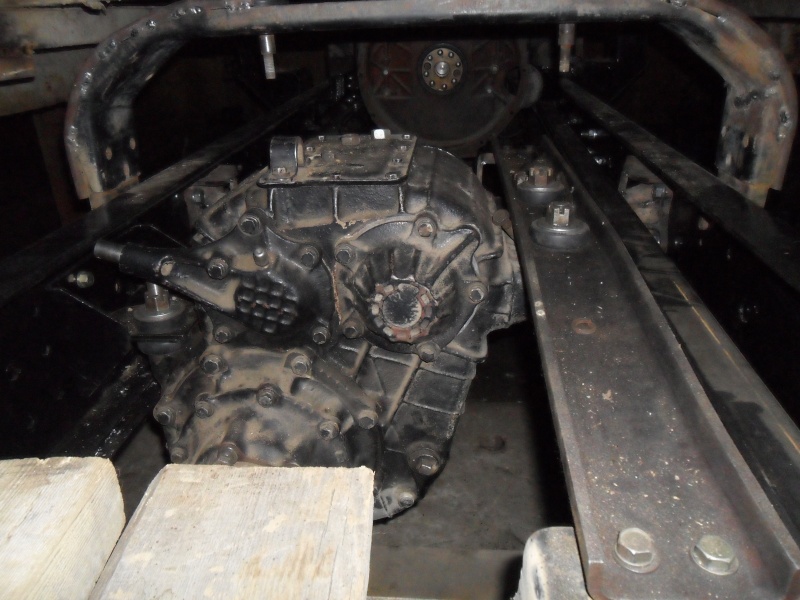

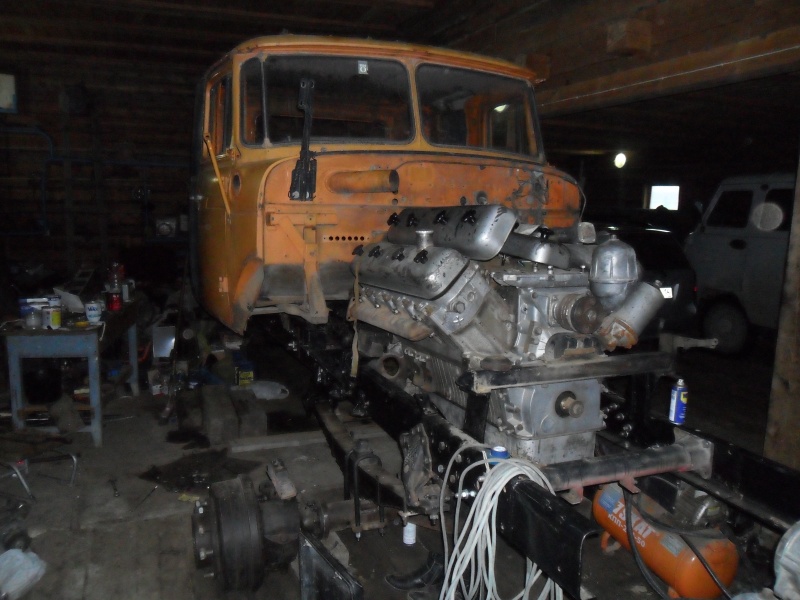

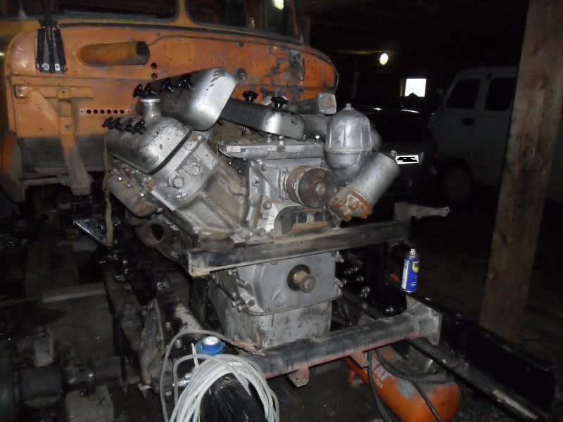

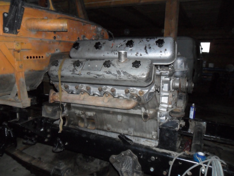

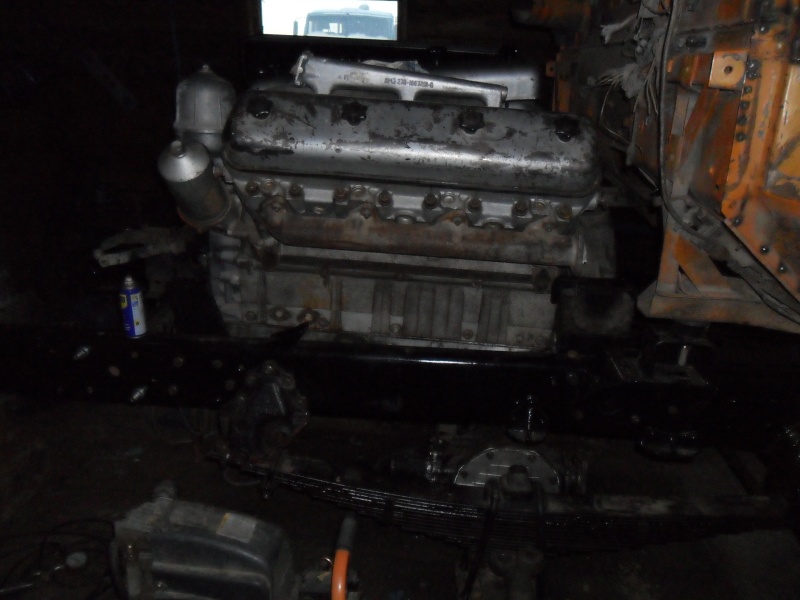

Кабину поставил, раздатку повесил, двигатель поставил.
Урал 375

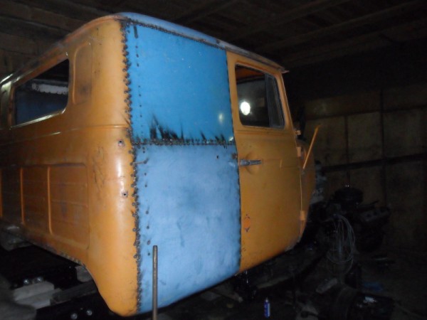

У нас уже снег
Урал 375

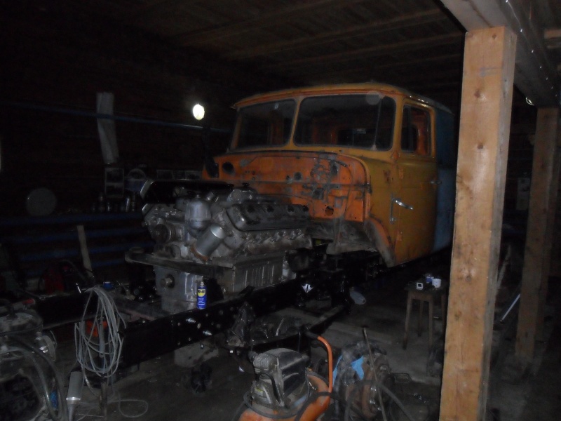

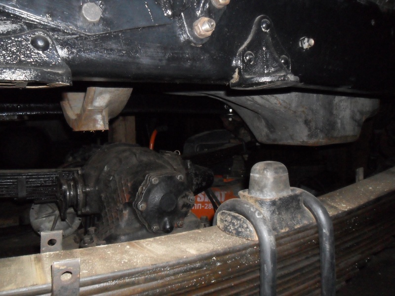

Сообщение Western »

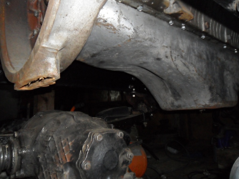

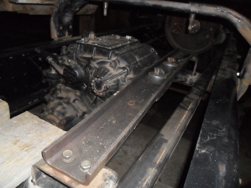

Раздатку заново повесил как надо
Урал 375

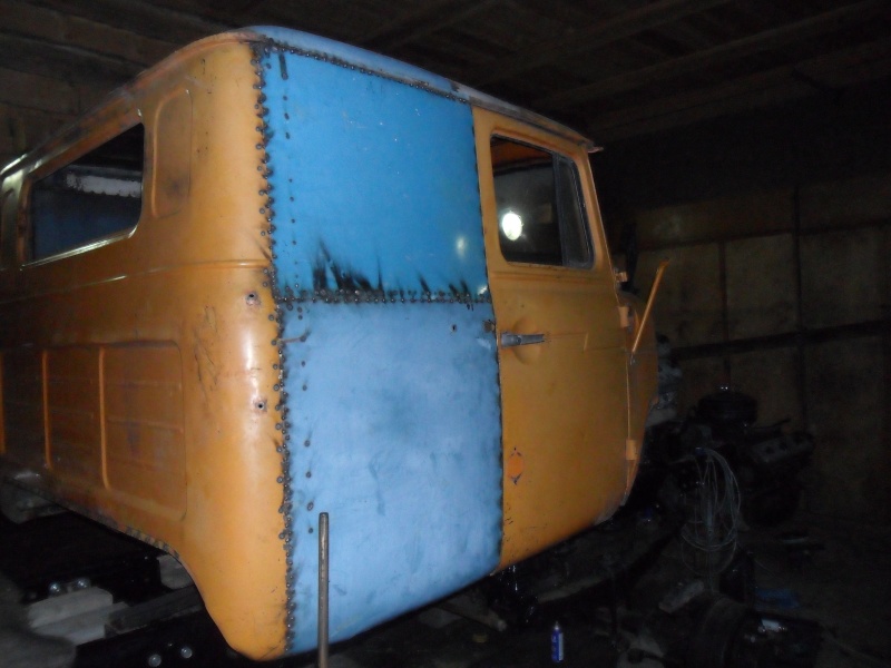

Заводило
Сообщения: 1749
Вторая жизнь Урала
Сообщение Заводило »
На спальник так и просятся окошки, еслиб не экстремальные температуры, прям очень хорошо бы было.
