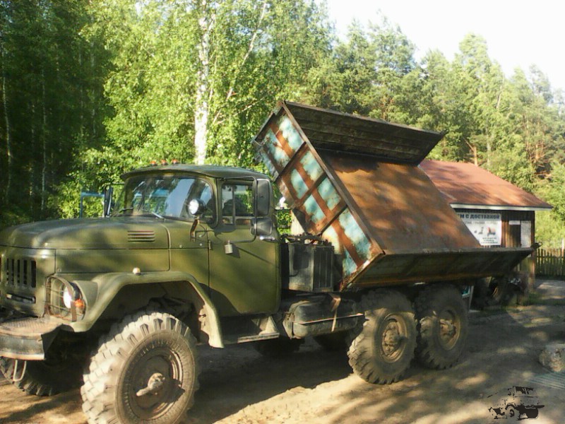

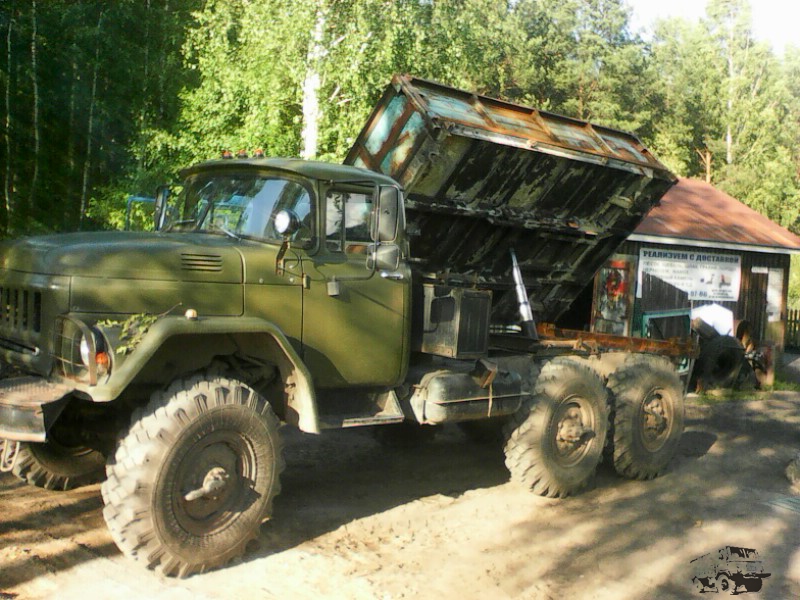

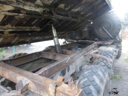

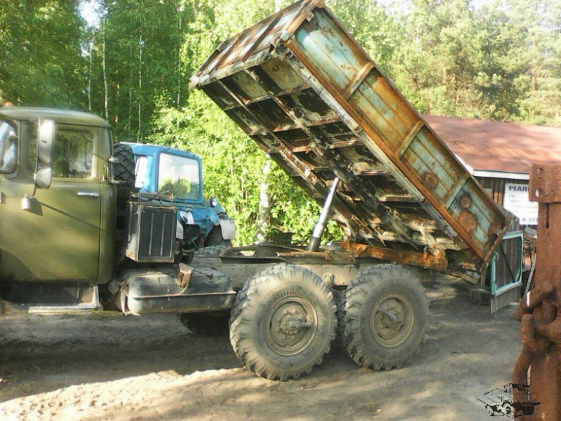

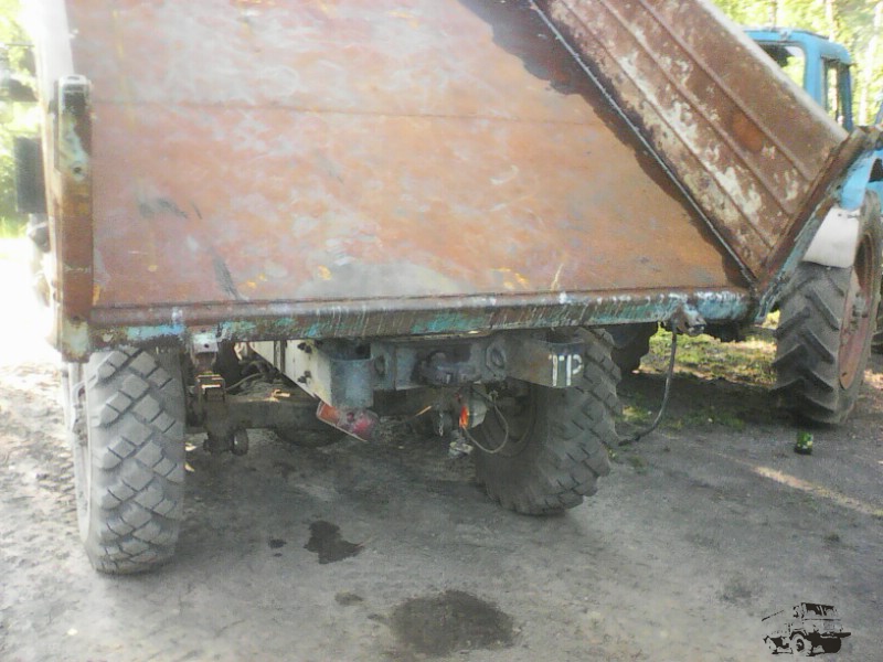

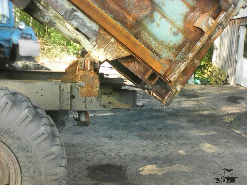

Перебрал цилиндр, поставил. На пробу подключил цилиндр к трактору. Костя, наверно мало мне буде угла подъема кузова назад?

Это обычный уклон, так сказать стандартный. Людям хватает. Для меня маловат, т.к в свое время при перевозке земли наскокался с лопатой по кузову, особенно когда задом в горку стоишь при выгрузке.

костя27 писал(а):[post]327140[/post] Это обычный уклон, так сказать стандартный. Людям хватает. Для меня маловат, т.к в свое время при перевозке земли наскокался с лопатой по кузову, особенно когда задом в горку стоишь при выгрузке.
У меня получилось меньше подъем чем стандартный газоновский. Испытания покажут, достаточно или нет.

ЗИЛок
Если сыпучее возить будешь, то и этого хватит, а если вязкое типа глина навоз, то заменить на по длиньше гидроцилиндр проблемы особой не составляет)
