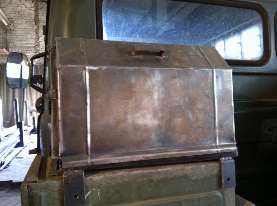

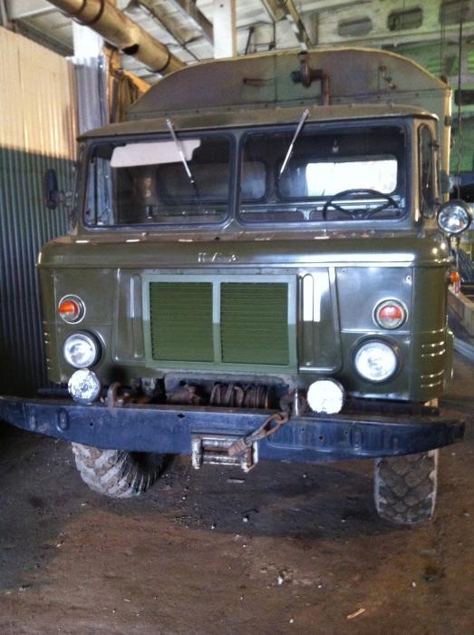

Patrick писал(а):Отполировал кабину, получилось очень даже хорошо :D
ЗачОт... Надо лейблу со знаком качества... :D (ну, чтобы было совсем по феншую...) Тут кто-то барыжил такими, хорошо расходились...
Красота! Глаз радует!

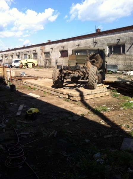

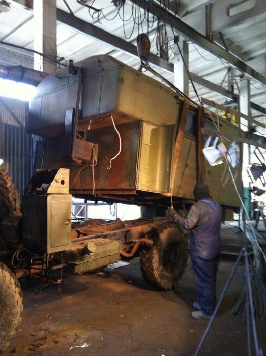

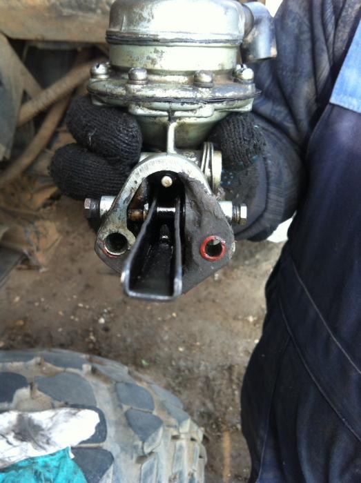

Сегодня отболтил кунг, завтра буду его снимать и ставить в цех для покраски. Из десяти крепежных болтов, свернулся и сломался только один, самое интересное, что все резиновые прокладки стоят родные-заводские, и не одной трещинки, что радует, резинки мягкие и не рассыпаются :D
Так же еще раз прочистил, промыл и продул все бензиновые фильтры, снял бензонасос ииииии...
Пипец всем прокладкам пришел :( , подсасывает воздух, вот по этому похоже и глох, а также были провалы при нажатии газа, заменим и сравним!

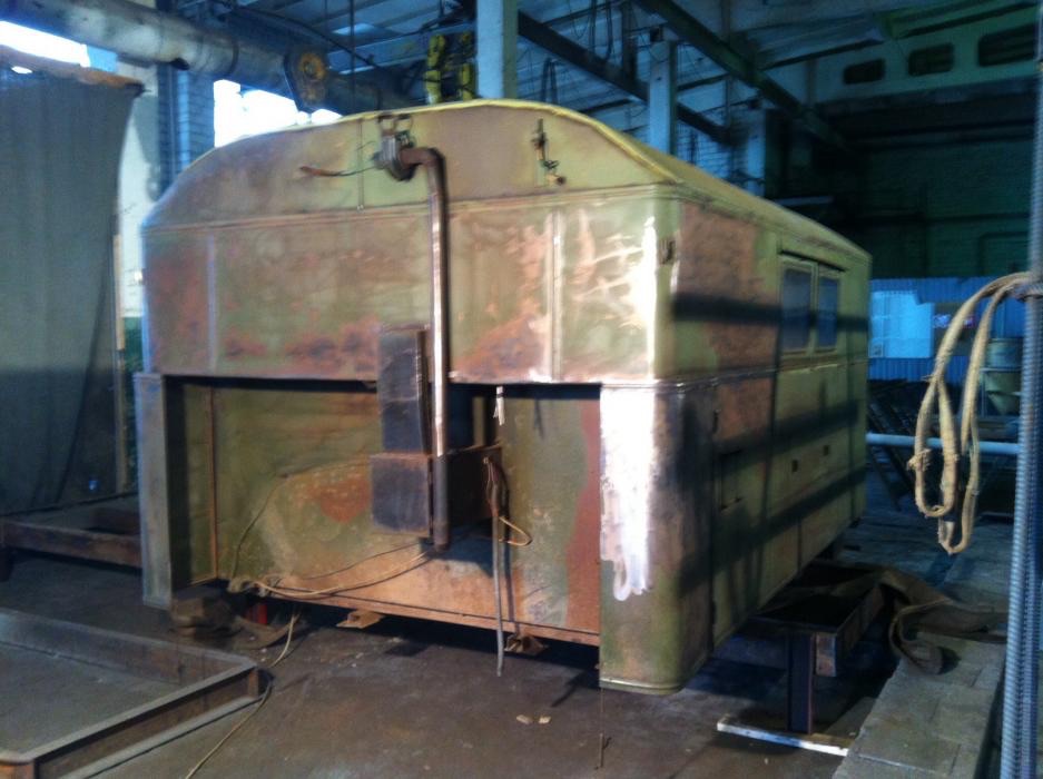

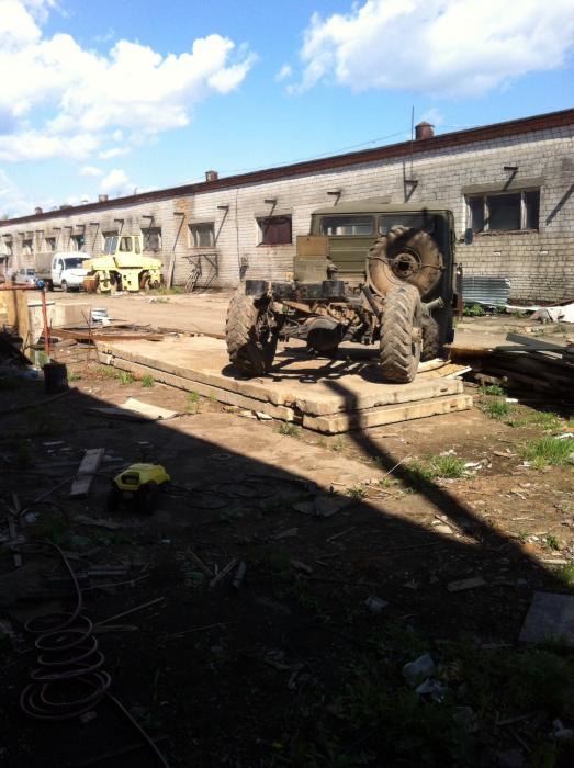

В общем последнии дни прошли не даром. Снял кунг с рамы, отмыл раму от грязи, зачистил кунг, поменял ВУТ, земенил сеточки в баках, резинки, поменял щетки стеклоочистителя. Осталось загрунтовать и покрасить кунг, проболтить его на место, поменять банку глушителя, заменить сальники, заменить все жидкости, привести в порядок электропроводку и можно будет отправляться в путь :D

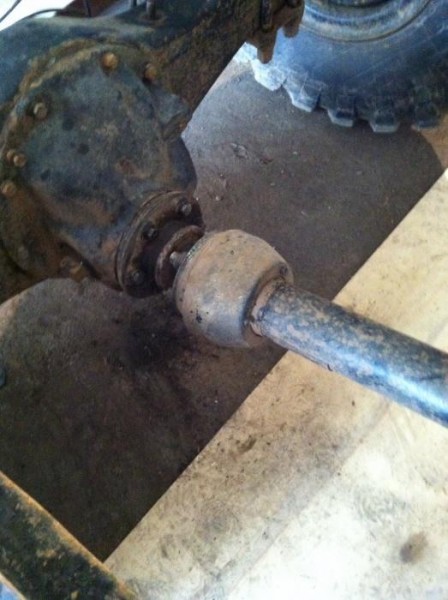

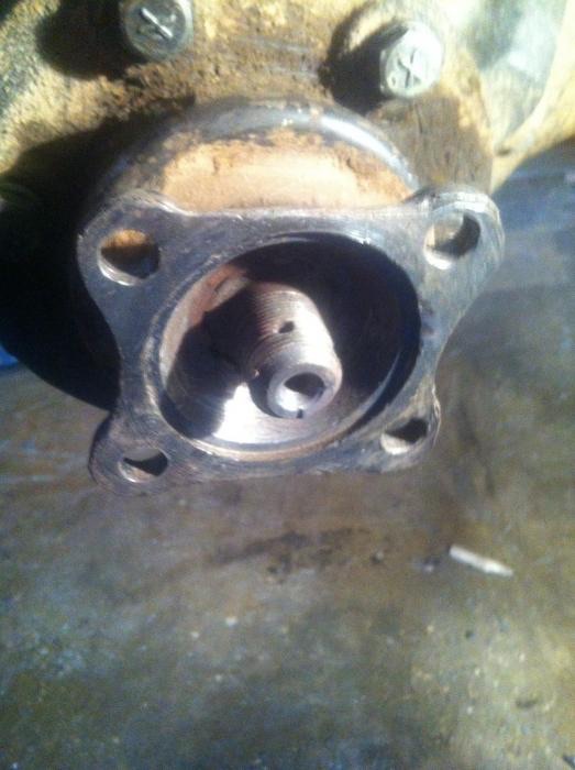

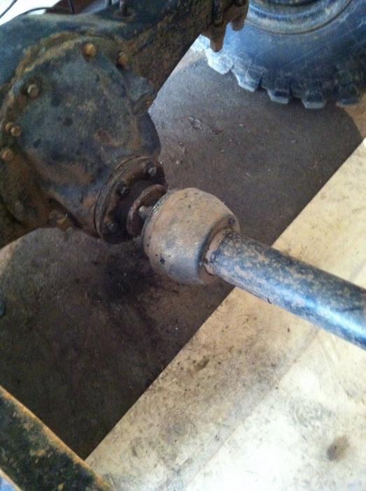

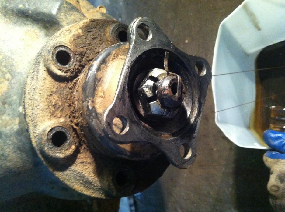

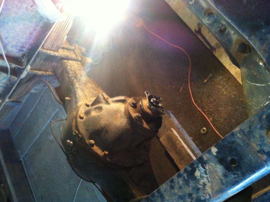

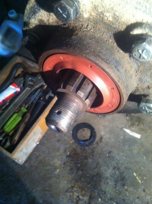

Попытался поменять сальник заднего моста (кардан), ни чего не вышло :(
Что откручивать то? Или все прикипело????

Болты на крышке зря открутил. Нужно только центральную гайку. Потом вытащишь флянец и снимешь сальник. Судя по фото гайку надо греть и отмачивать потом с удлинителем откручивать. Чтоб не ехала машина пусть ктонить на тормоз нажмёт.
Re: ГАЗ 66-04. Кина не будит...
В уши хвостовика два болта , монтажка упертая в пол и издеваешься над гайкой. Иногда быстрей зубилом, но гайка на выкид. :D

Если есть воздух, пневмо пистолет открутит и не поедет машина.

Заводило писал(а):Болты на крышке зря открутил.
Почему зря открутил? :D
Sakhalinec
Сообщения: 1756
Откуда: Сахалин
Поблагодарили: 44 раза
Сообщение Sakhalinec »
Патаму! если просто сальник поменять то откручивается хвостовик снимается и выковыривай сальник.Ставишь новый и собираешь.Вот и вся замена сальника.Сейчас после снятия хвостовика снимай уж крышку и меняй под ней прокладку,второй раз они не любят,зассыт обязательно.

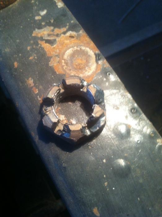

Всем доброго времени суток.

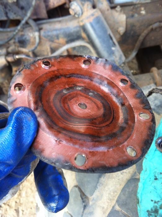

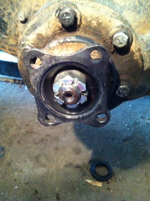

Проведено не мало работ за прошедшее время, замена сальника (откручивание гайки чего стоило), и так ее вертел, и так ее бил, и нагревал, в итоге поддалась она мне, и погибла в неравном бою, потому что союзником у меня был резак :twisted:

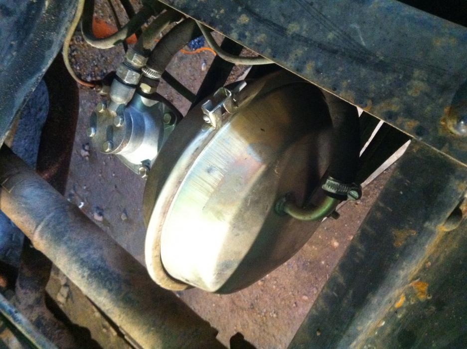

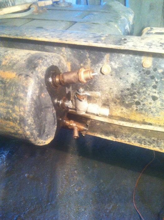

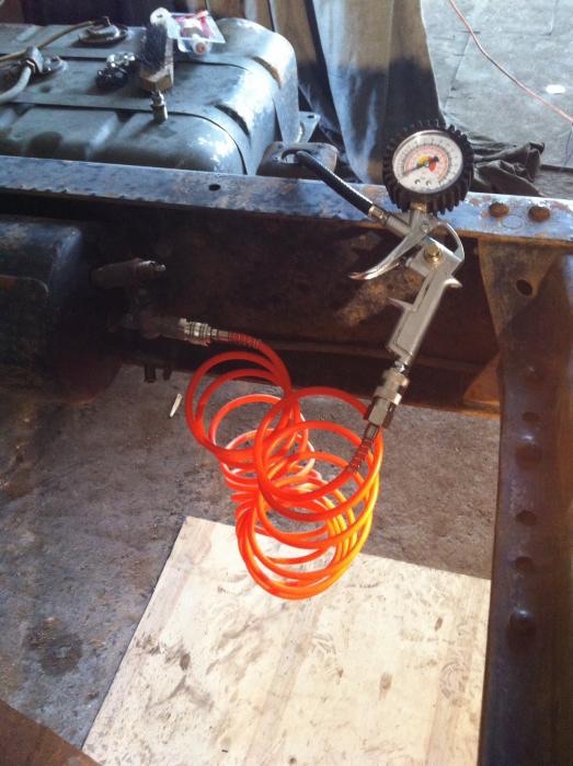

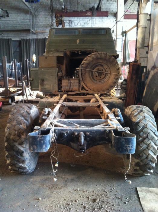

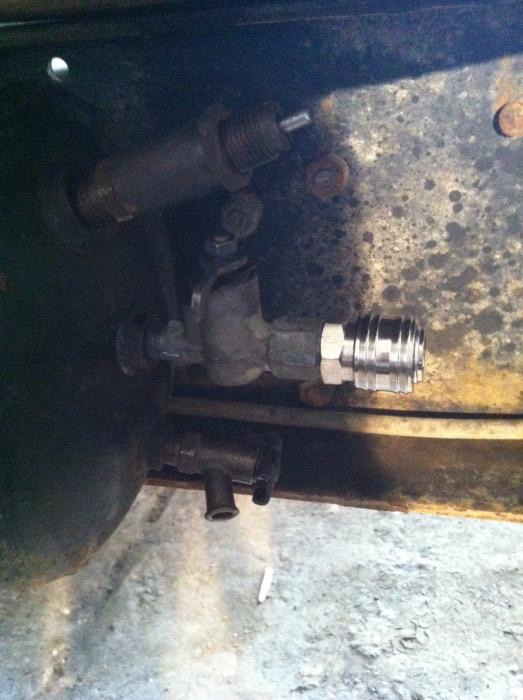

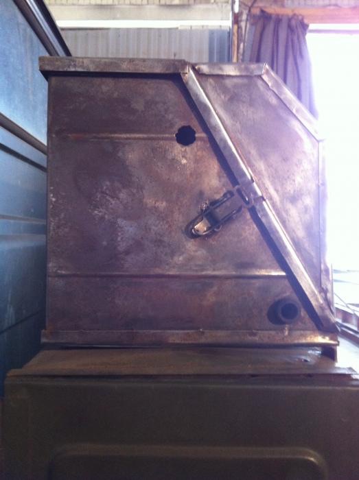

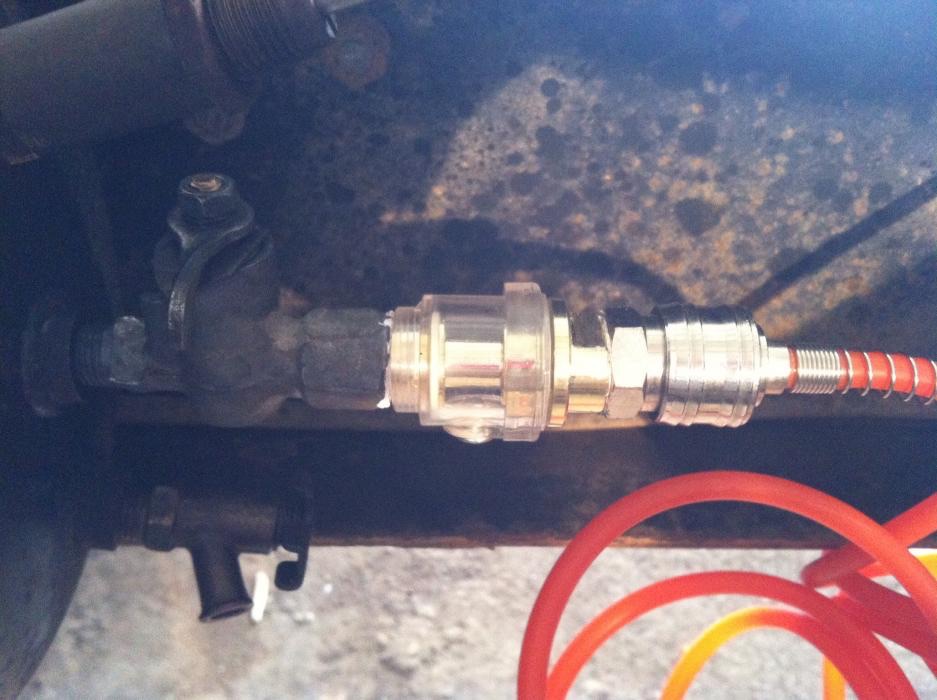

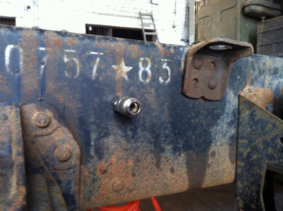

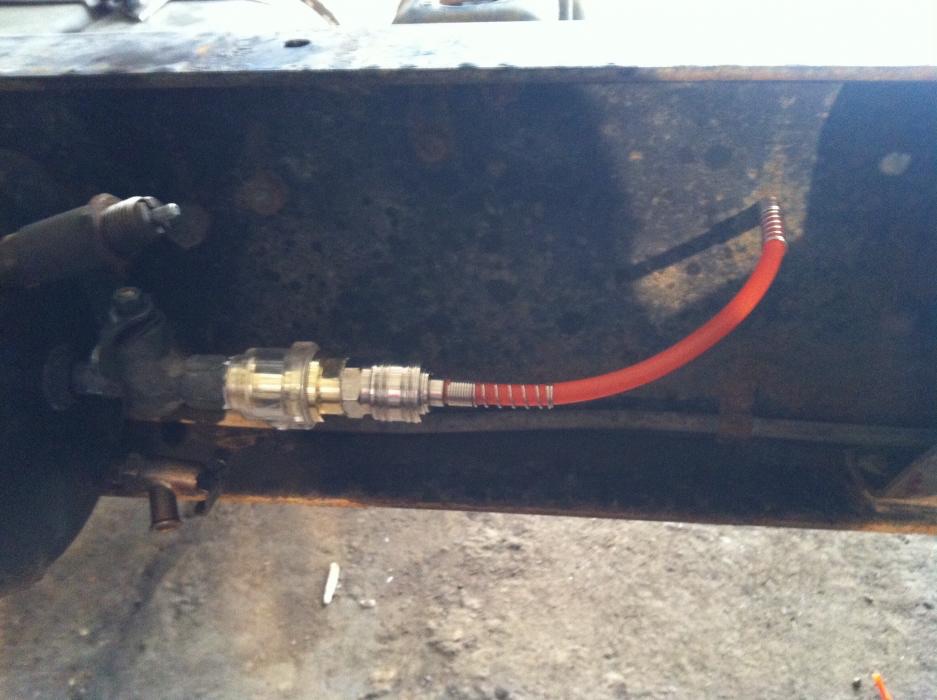

Очищен ящик аккумуляторный для дальнейшей покраски, отревизирован ресивер, а точнее все краники на нем, сделана выходная линия для пневмошланга через раму, теперь есть возможность просто и быстро получить воздух, что-нибудь подкачать, продуть, подкрасить и так далее.
Смотрим фото :D

Смотрим дальше...

Не устали, тогда смотрим дальше :D
Сообщения: 2466
Благодарил (а): 264 раза
Поблагодарили: 256 раз
Штуцер для пневмошланга на раме
:D постоянно будет закидывать грязью от колёс,штуцер на тот же ящик лучше поставить,и выше и в чистоте.имхо.
удобно когда штуцеров под быстросъем два стационарных,1 по правому борту,2 по левому,или 1 спереди 2 сзади(разводка по раме)не надо бегать "обматывая" авто шлангом ,подключаешь с той стороны, с которой нужен воздух,вроде мелочь ,но удобно. :wink:

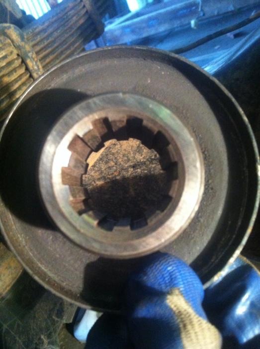

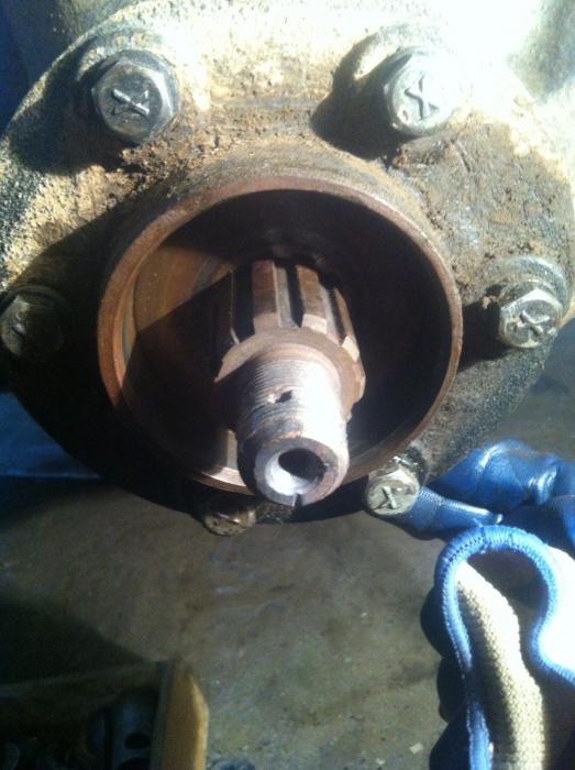

Patrick писал(а):Всем доброго времени суток.
Смотрим фото :D
Смотрим. В частности, фото № 4. Зачем глядеть на шлицы? С имя ничё не деется по жизни... А вот наружная сторона флянца, зеркало, по которому крутится сальник, надо бы посмотреть. Иначе - замена сальника может стать национальным видом спорта...

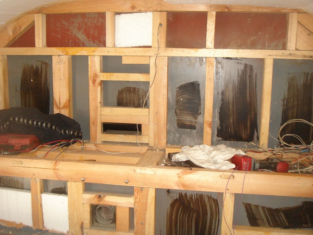

У меня точно такое Авто (кинобудка) утеплителя почти нет, кусками раскрошенный пенопласт, сейчас скину фото как утеплял.
