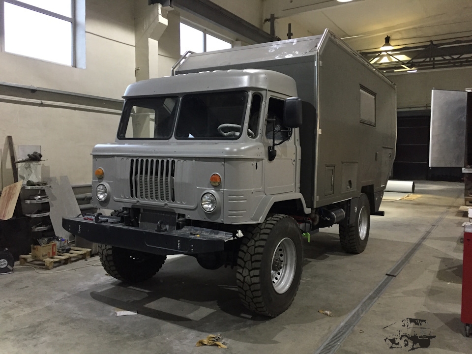

После двух лет постройки , что то начало вырисовываться

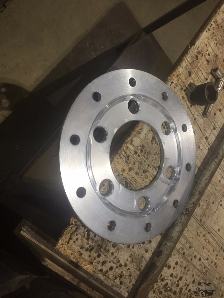

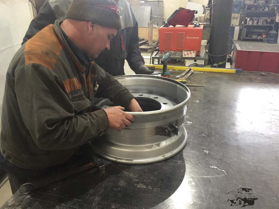

С чего диски с резиной? Подгоняли или встали без переделок?
orlenko
Сообщения: 27
Зарегистрирован: 14 июл 2014, 12:37
Откуда: Ижевск
Газ 66 постройка кемпера в картинках
Сообщение orlenko »
Диски с прицепа. 11,75 r22,5 et0
Ширину уменьшили до 9,5 дюймов
К ступице колеса крепится через проставку
Robert
Сообщения: 178
Зарегистрирован: 06 фев 2015, 16:03
Откуда: КЧР
Сообщение Robert »
Спасибо большое! Думал авось заводские
