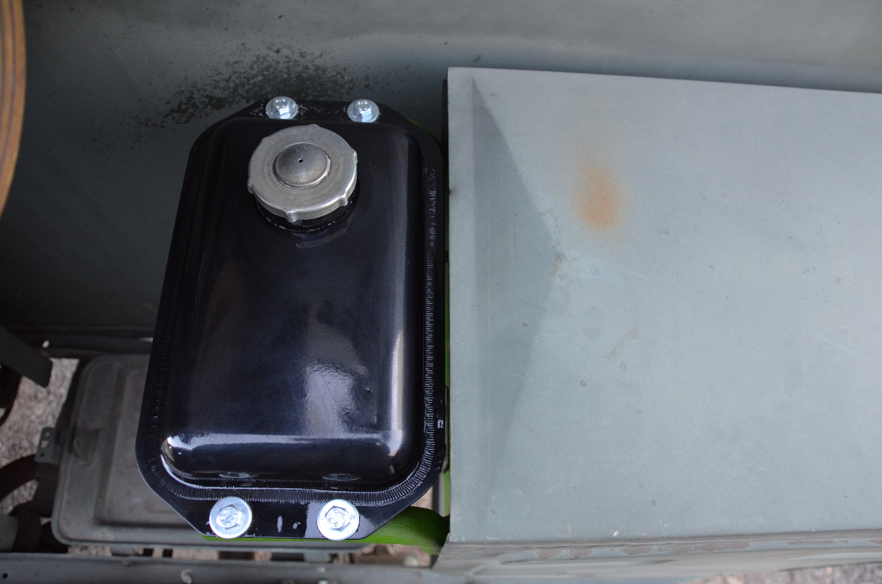

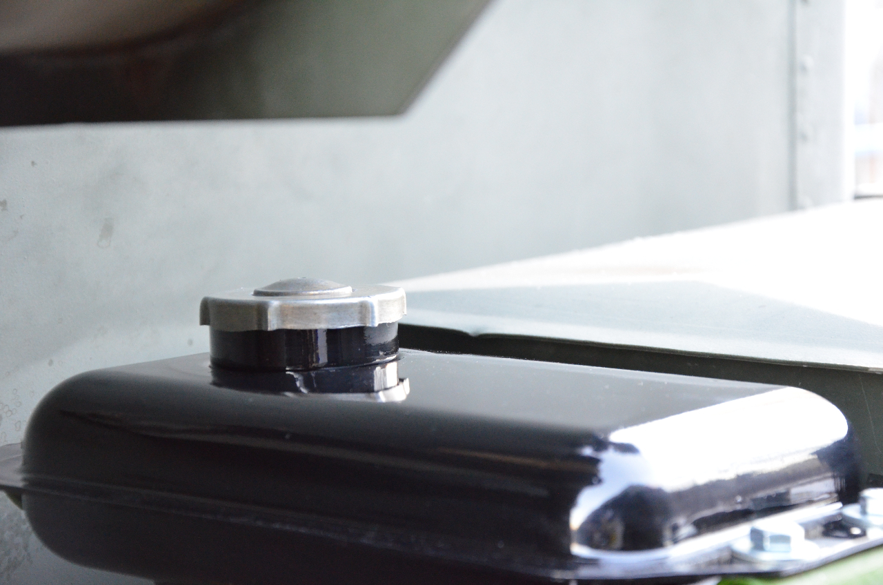

Нашел бак котла обогрева ДВС Зил 131 внутри чистый. Немного краски и лака сверху и лучше чем родной Шишиговский.. :shock:

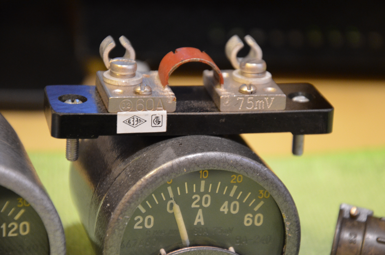

Правильные приборы..

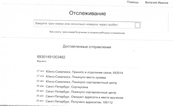

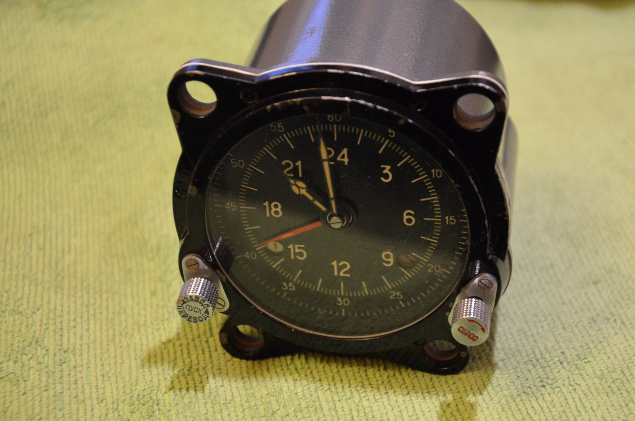

Sakhalinec писал(а):[post]302850[/post] часики я нашёл у себя,надо?
Sakhalinec привет тебе в Южно-Сахалинск ! Пришёл от тебя подарок прям на Новый Год ! Спасибо тебе за часы, теперь они будут отсчитывать время над Невой :D

Пользуйтесь на здоровье! Заводить не забывай!

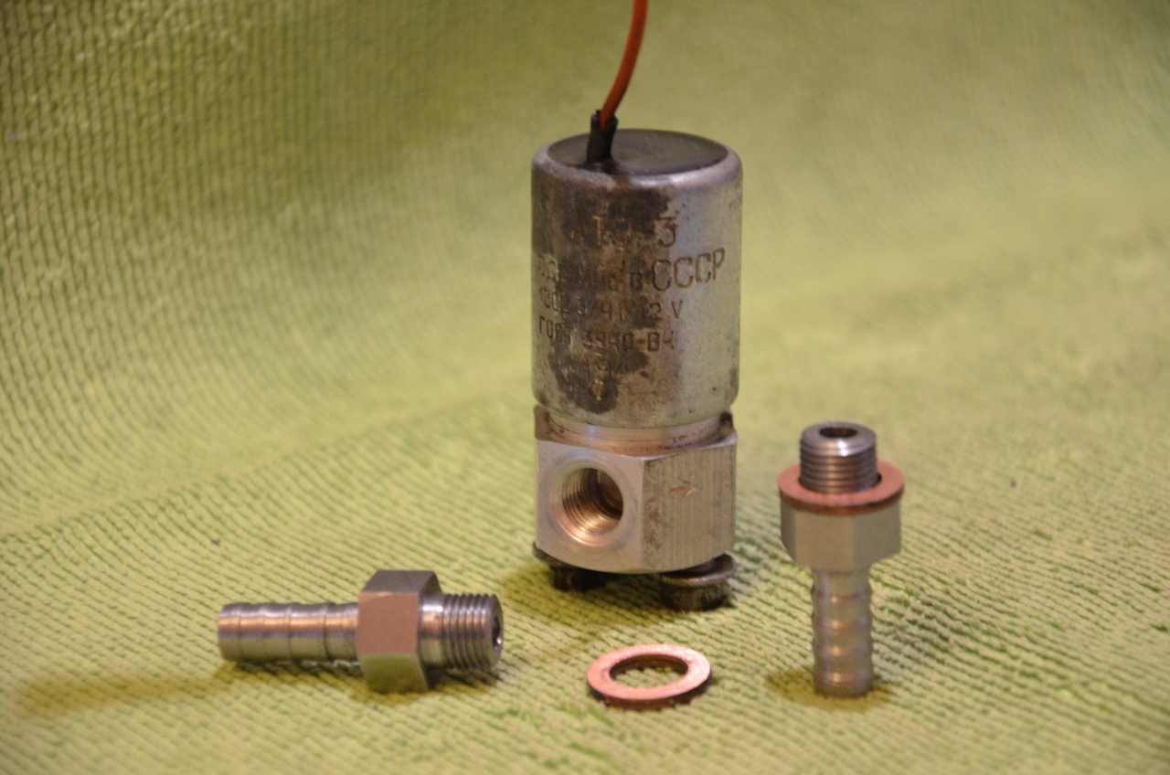

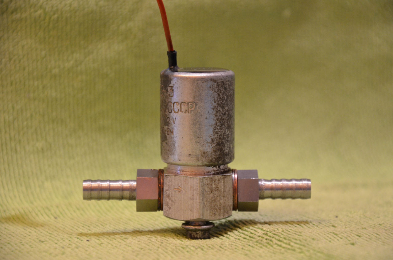

Подогнали эл.магнитный клапан от какой то техники. Пристроил регулировать подачу топлива в ОВ-95 Теперь бегать открывать/закрывать кран не нужно.. :shock: Всем рекомендую кто с ОВ-шками :D

vivanov76 писал(а):[post]310764[/post] Подогнали эл.магнитный клапан от какой то техники.
Клапан ЭФУ с топливного насоса Камаз, он вообще 24 вольта, но и от 12 в. работает.

foks44 писал(а):[post]310801[/post]
На этом клапане написано 12 V я его и запитал от 12 V. Вот в идеале то мне и нужно на 24 V- спасибо за подсказку куплю такой про запас на 24 V.
Единственный момент он нагревается руку не обжигает, но горячий.. Я тут проконсультировался мне сказали , что это нормально .. Но вот у меня чего то сомнения :shock:

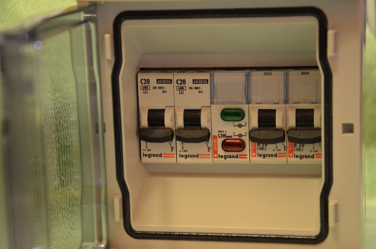

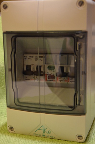

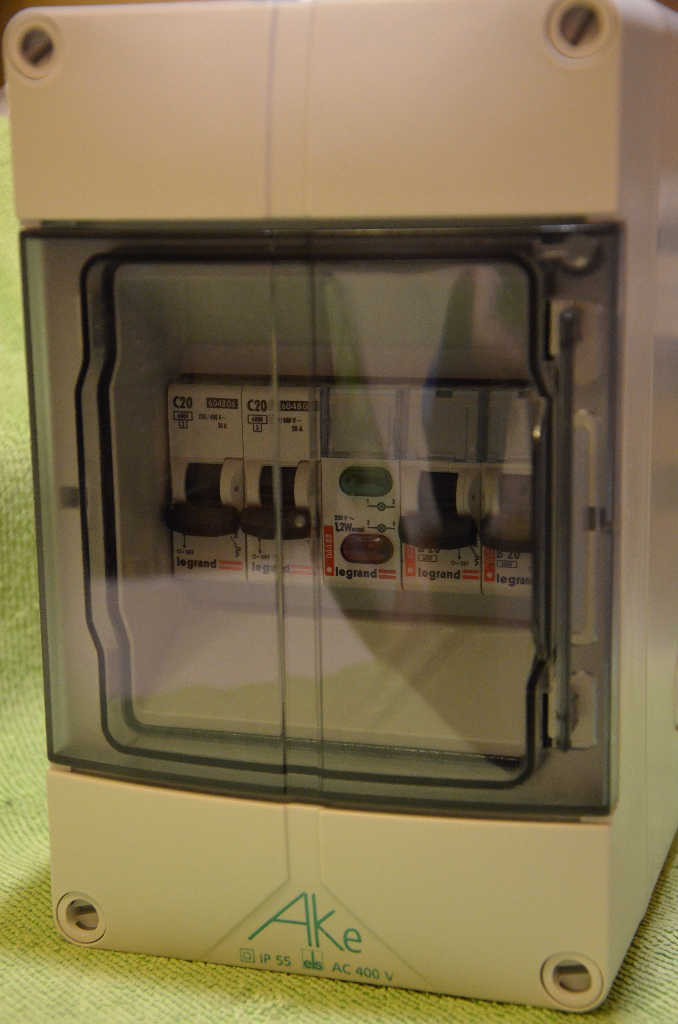

Медленно (в полном отсутствии :P денег)идет сборка/разводка сетей 220 V от внешнего источника или КУНГового-бензогенератора, и слаботочки от штатного "ПАРМоского" блока питания для освещения КУНГа, подзарядки аккумуляторов, ОВ-95, ФВУА-100, и с переходом через интвертор 24 V-12 V на пульт котла обогрева ДВС на мотор улитки, электромагнитный клапан. Свеча накала будет запитана на прямую от 24 V с соответствующим сопротивлением от ОВ-95- для прогрева/подогрева двигателя (конкретно масла, что может только штатный котёл- это главное).. :shock: :?: :idea: Подключение сварочного аппарата, балгарки и т.д. Подключение/запитка дачного дома в случае отсутствия электроэнергии.

Sakhalinec писал(а):[post]307425[/post] Пользуйтесь на здоровье! Заводить не забывай!
а они не радиоактивные ? так то классные часы святятся ? если светятся то пишут що радиация в них вот тут на чипмаркете писали
в настоящее время известно 3 типа красок на шкалах этих часов:
1-люминофор на основе сульфида цинка с хлоридом радия, понятное дело радиоактивный. постоянного свечения, выпускался до 1962 года. опасен при попадании на кожу, в дыхательные пути и т.п. этот люминофор со временем разрушается и темнеет, перестает светиться, осыпается, но не перестает быть радиоактивным.
2-тот же, без хлорида радия, для ультрафиолетовой подсветки, послесвечение около 3 минут. шкалы маркированы индексом "В", светомасса временного действия.
3-белая нитрокраска, под подсветку красной лампочкой. арматура подсвета включала панельку с лампой см-37 с красным светофильтром. на шкале индекс "К". эти шкалы были и на неавиационных часах по типу 124ЧП, 60ЧП и др. из авиационных такая шкала была на уже упомянутых АСЧ-1МН, довольно редкая модификация часов ачс со встроенной подсветкой, работающей от 5,5В.
