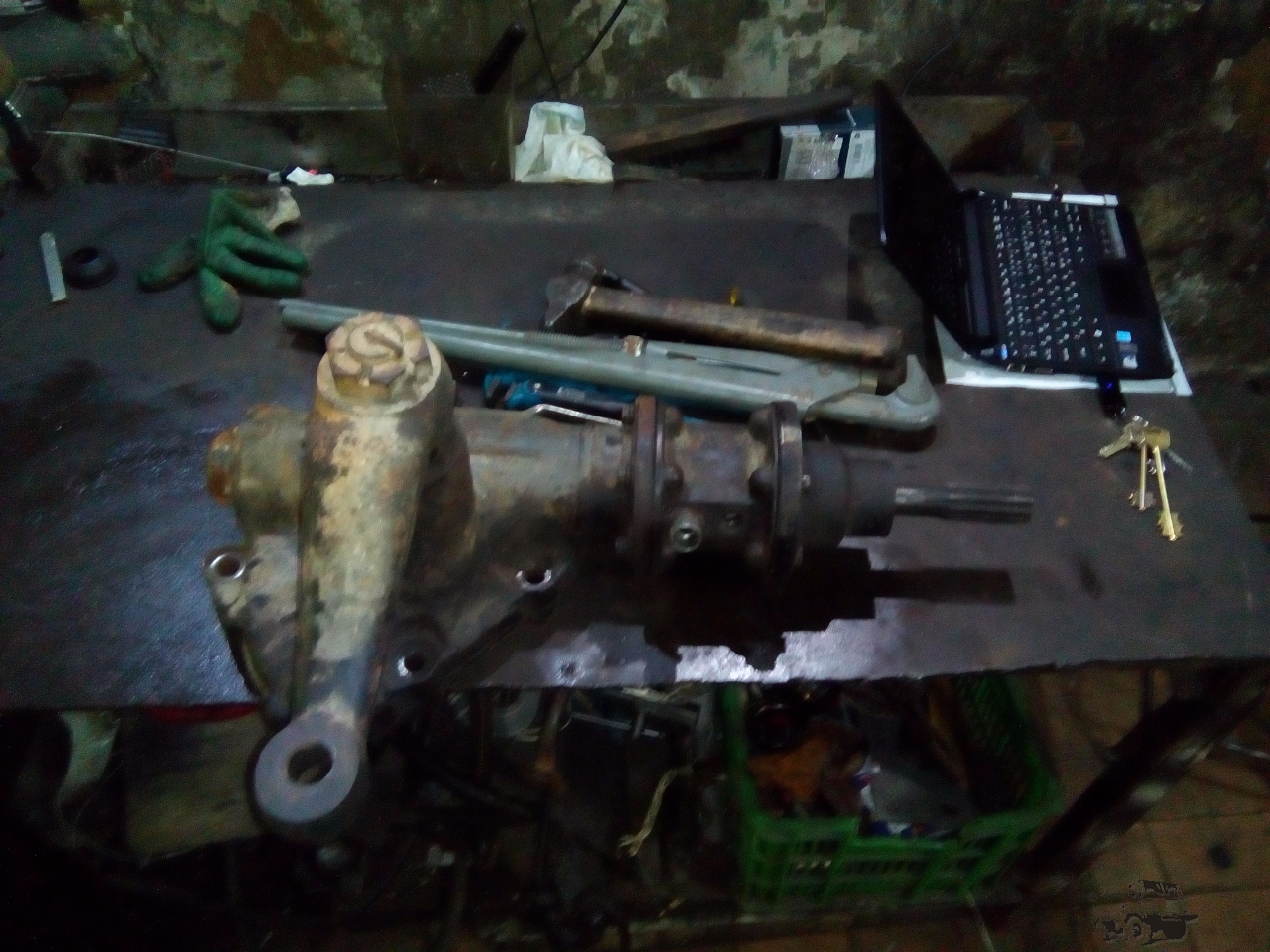

Так как рулевое меня доканало, одним из вечеро перекинул рулевой редукор с донора на свой. Надпись "Сделано в СССР" на донорском редукторе как то согревает

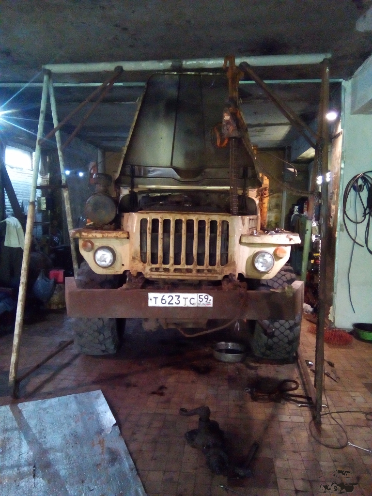

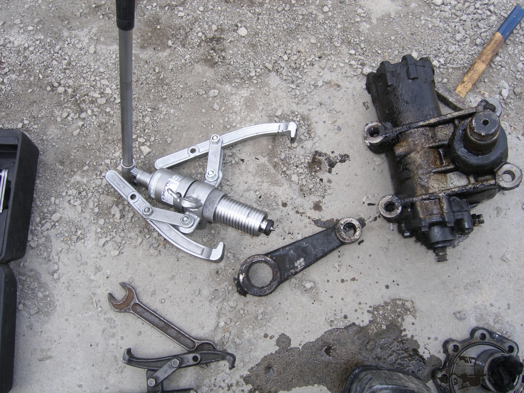

Kizzbass писал(а):[post]328739[/post] Так как рулевое меня доканало, одним из вечеро перекинул рулевой редукор с донора на свой.
вот тальки для рулевого мне какраз не хватало, вроде не большоё всё, но блин тяжелое.
ну и разбирается не с первого раза, гайка на сошке на 65, для снятия 8 тонный сьемник

Petrov_kamensk писал(а):[post]328786[/post]Kizzbass писал(а):[post]328739[/post] Так как рулевое меня доканало, одним из вечеро перекинул рулевой редукор с донора на свой.
Серьезный у вас инструмент, прям душа радуется при виде такого
Да талька сильно облегчает задачу, все работы делал один и справился часа за 4 с перекурами

Kizzbass писал(а):[post]328825[/post] Серьезный у вас инструмент, прям душа радуется при виде такого
куплен был по сорочей привычке "белое и блестящее попалось на глаза"
лежал долго пару лет точно, и вот первый выход, двух лапым который краешком в кадр попал делать там нечего,
на гидравлике 8 тонн, почти уперся в предел.
