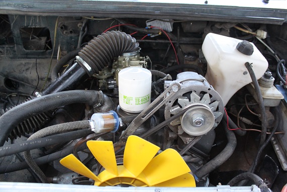

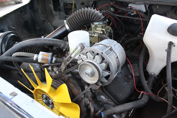

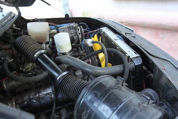

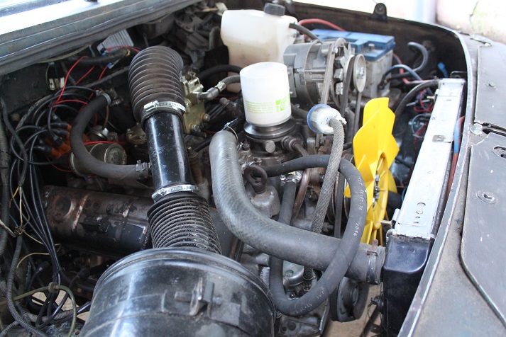

Наконец то доделали Симбира.Он поехал! И как поехал! змз 409 просто пукалка в сравнении с v8!Он едет на любой передаче, со второй трогается даже в горку)с третьей по прямой.разгон аж дух захватывает
не ожидал конечно.вот что значит новый мотор, да еще и с пазовской поршневой.и это еще не регулировали карбюратор)Выхлоп просто огонь(сделали прямоток с родным уазовским резонатором в конце).В общем впечатления только положительные, с радости накатал почти 300 км, расход не более 16 литров.Нужен ли уазу v8?ОДНОЗНАЧНО ДА!
Рулевой механизм пришлось поставить без ГУР, потому что места нет.этот еле поместился, рулевой вал проходит в 1 см от выпускного коллектора.Задний кардан удлинил на 150 мм, передний укоротил не помню насколько.коробка 4х ступка в общем переделок достаточно…в обычный 469й установить v8 проще.Еще лифтанул на 8 см, перед пружина фобос +50мм плюс проставка 30мм, зад проставка рессора-рама 80мм+газелевские серьги.

А вот переход между воздушным фильтром и карбом мне не понравился... (извини, это моё мнение)
