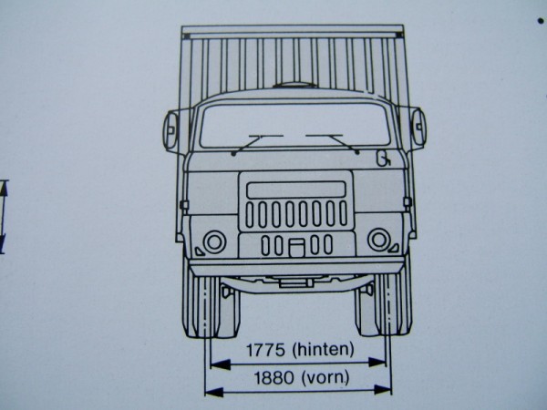

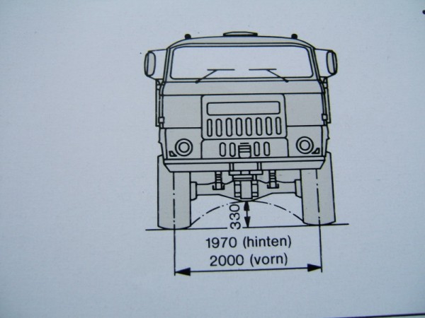

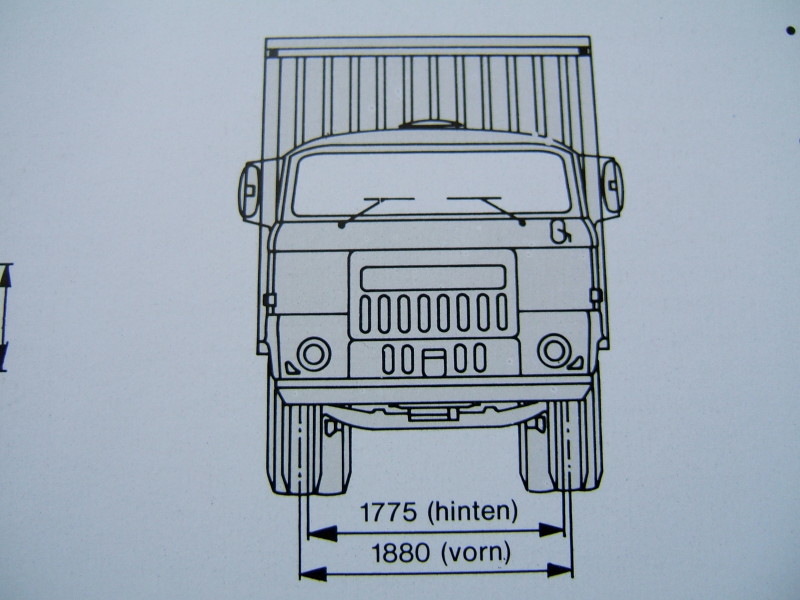

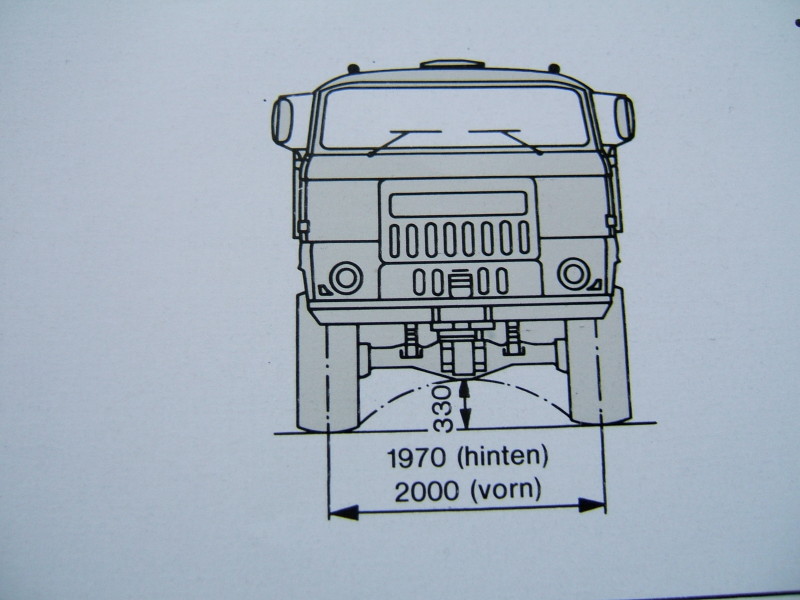

Добрый Фей
- ФАНАТИК
- Сообщения: 3138

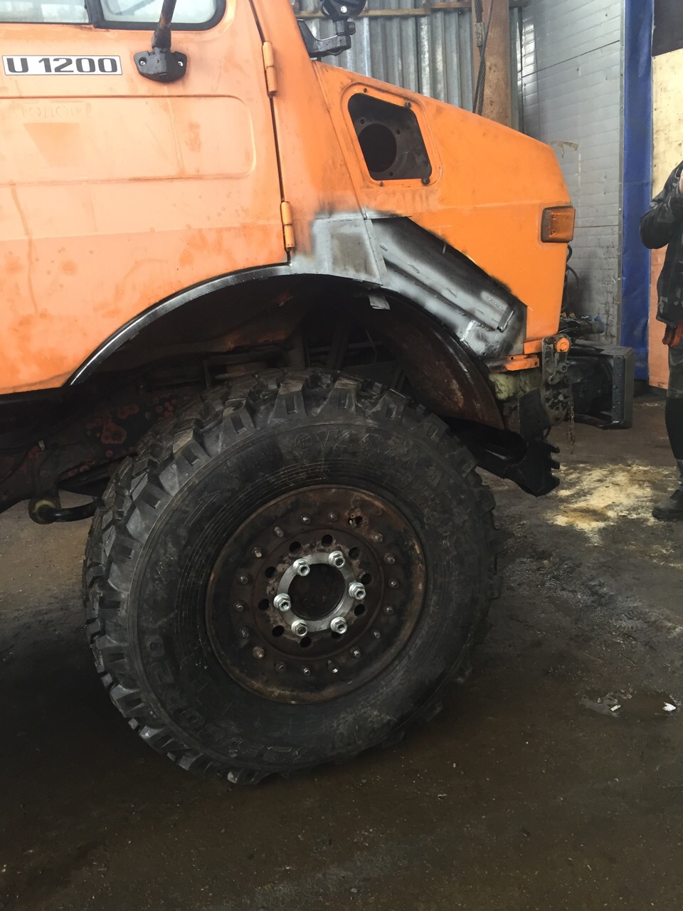

Re: Я тоже люблю Unimog,........ или он меня любит
промерил расстояние под редукторами. как-то мало 490 мм

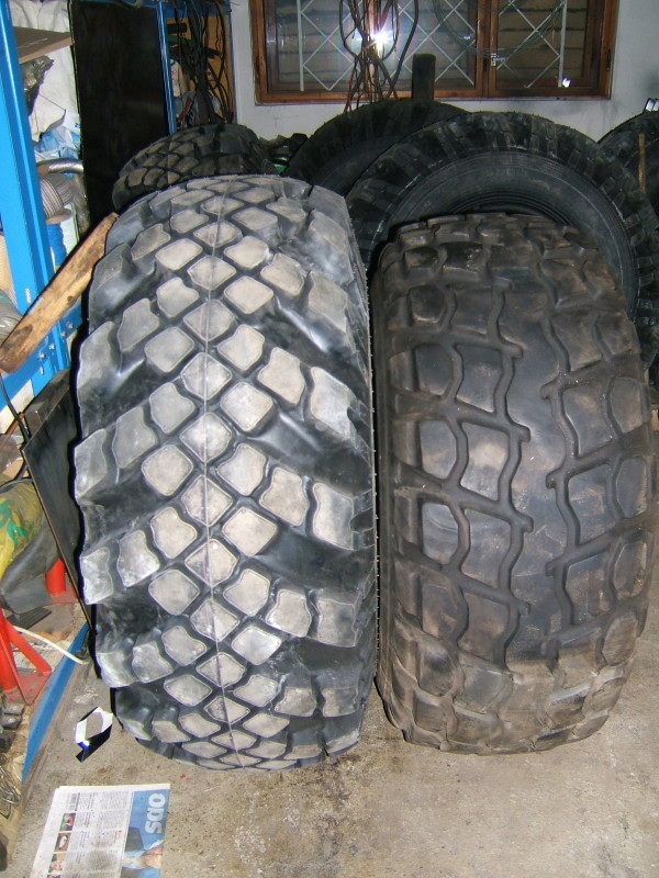

Кама-430 не самая высокая резина.
диаметр всего 1140
таже ОИ-25 уже ф-1260 мм, как и Кама-1260 и О-184
диаметр всего 1140

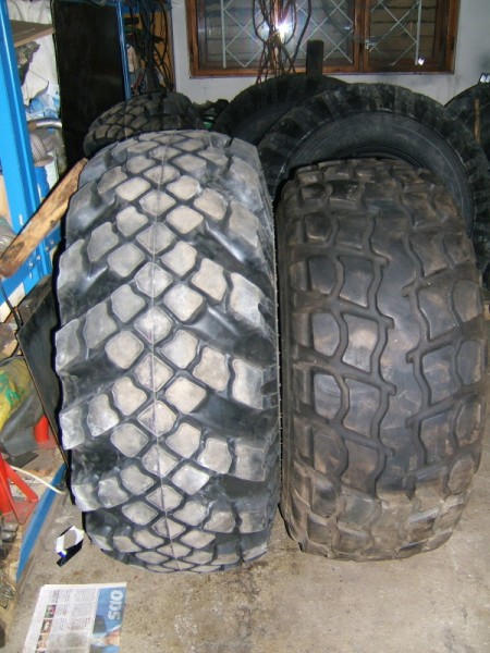

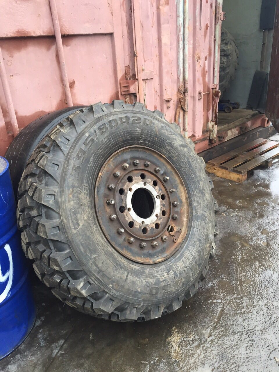

Добрый Фей
- ФАНАТИК
- Сообщения: 3138
Petrov_kamensk писал(а):Кама-430 не самая высокая резина.
диаметр всего 1140
только 430-я и так хреново лезет
Тел. +7 910 GAZ 66 15
Строим машины
Устанавливаю и привожу КМУ
Строим машины
- Сообщения: 2069
- Модель: IFA
- Откуда: Каменск-Уральский
угу, притащил четыре О-108, а они не влезают
пришлось на 14.75 переходить.
Добрый Фей
- ФАНАТИК
- Сообщения: 3138
а мост сколько по ширине?
Строим машины
Строим машины
- Сообщения: 2069
- Модель: IFA

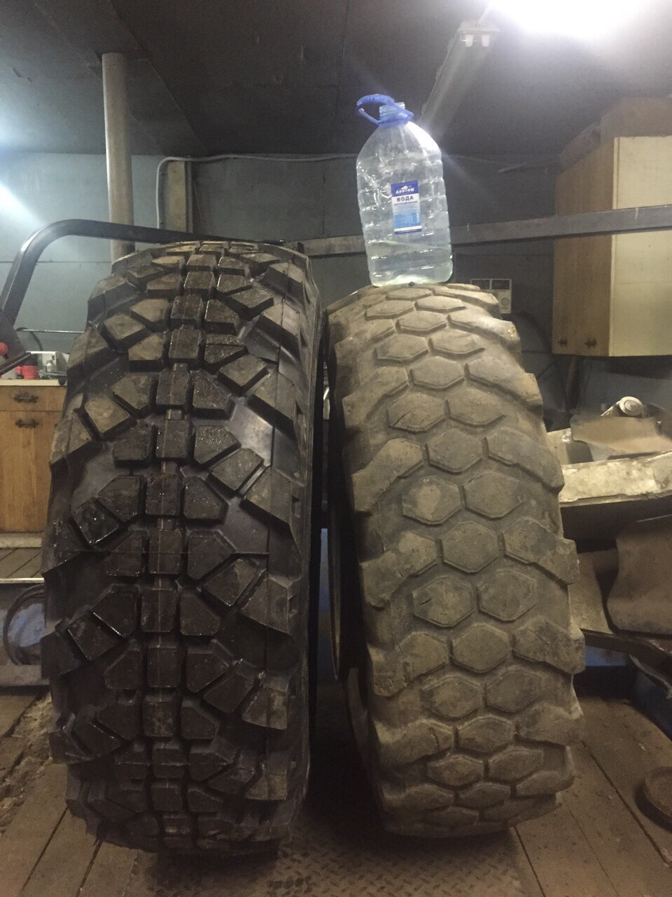

внедорожная 16-20 ближайшая наша ИДП-284 1200-500х508
Добрый Фей
- ФАНАТИК
- Сообщения: 3138
16-20 диаметр 1343 мм, ширина профиля 438 мм
в R20
кама-429 диам 1200 ширина 480
ОИ-25 д 1260 ширина 390
кама-урал д 1260 ширина 390
ид-п 284 д 1185 ширина 475
R21
кама 1260 д 1260 ш 425
я бы смотрел кама-429 (хрен с ним с просветом)
или на 1260 но переварка дисков.
в R20
R21
Строим машины
Строим машины
- Сообщения: 2069
- Модель: IFA
Добрый Фей писал(а):16-20 диаметр 1343 мм, ширина профиля 438 мм
не у меня данных по этой U27, но это не 16.00 а ширина 16 а вот с высотой профиля не понятно,
ну и вот рядом с ИДП не видно что диаметр больше скорее наоборот
