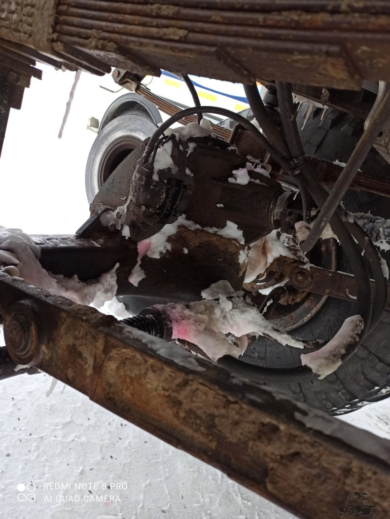

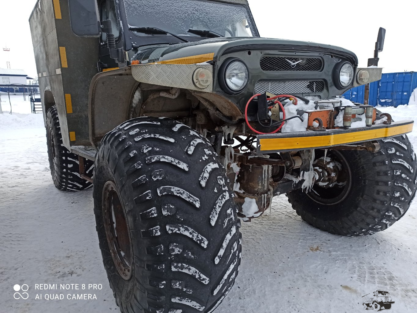

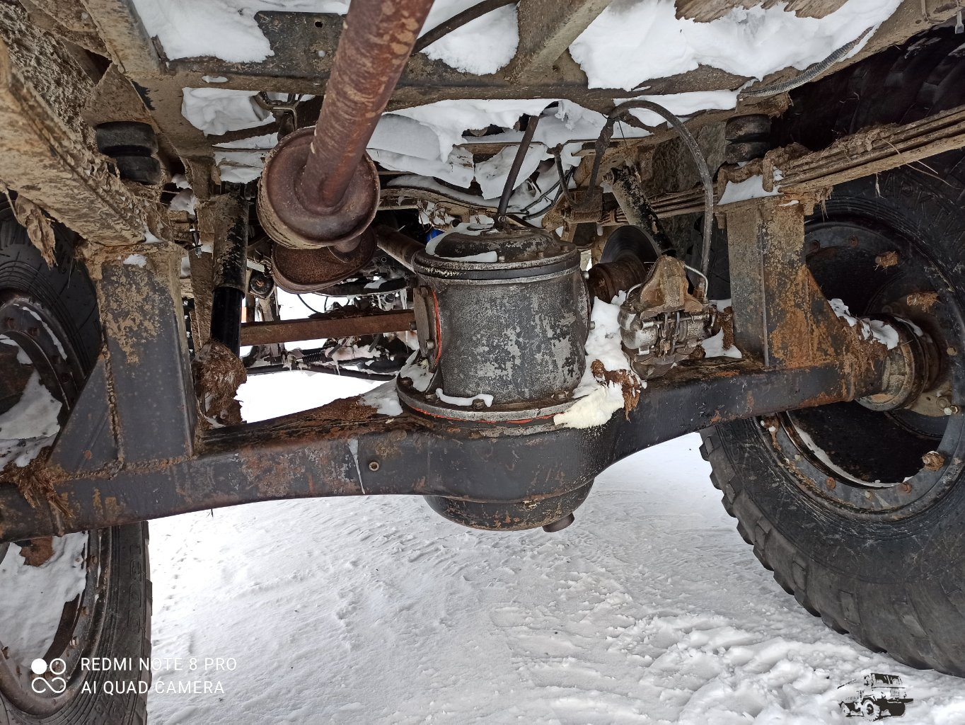

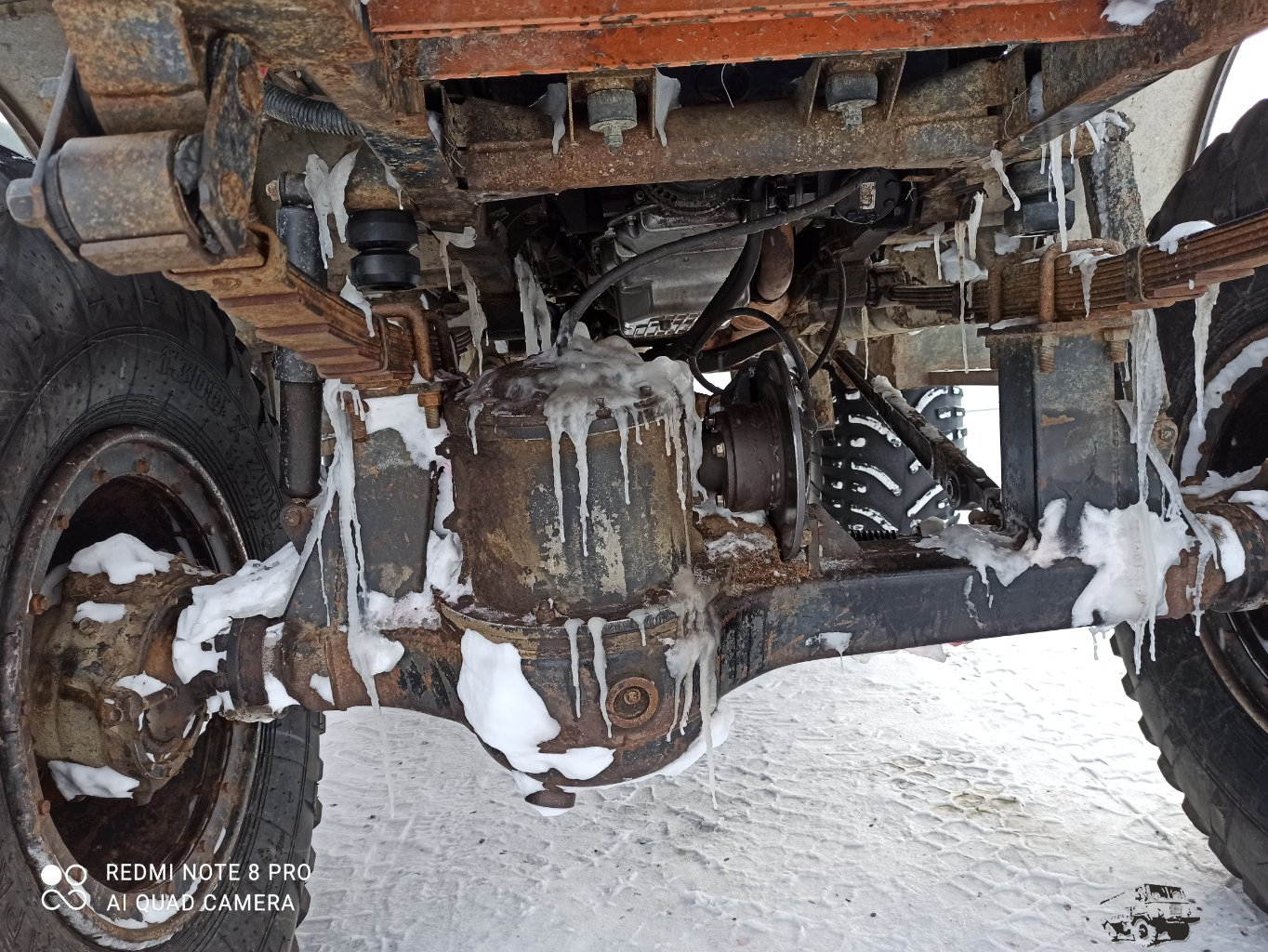

Может кто знает про вездеходы sever truck 6х6 и как производители воткнули редуктор 131 в балку моста газ 66 ? может пользовал кто эту машину? Как я понял в корпус редуктора 131 зила установили диф и с блокировкой от 66. Правда на видео там балка 66 развернута на 90 градусов чтобы сверху поставить редуктор 131. https://severtrucks.ru/wp-content/uploa ... 24x683.jpg

[ref]костя[/ref], я видел вездеход с шиш мостами и таким расположением редукторов, редуктора там какие то самодельные

Вот

костя писал(а):[post]420589[/post] в корпус редуктора 131 зила установили диф и с блокировкой от 66. Правда на видео там балка 66
Судя по вашему фото думаю там все стандартное от 131 ЗИЛа

[ref]танкист 204[/ref], не похоже на стандарт ЗИЛ, тормоза гидравлика вроде.

Да нет не то,здесь на видео на 48 сек видно редуктора от 131. https://www.youtube.com/watch?v=CZrcp4tfFRw Смысл был ставить их в чулок 66,скорее диф с самоблоком как то установили в редуктор 131 и полуоси остались 66. Поищу выход на сборщиков мож и расскажут что интересное.

[ref]makey[/ref], тормоза дисковые, это явно что то с других авто

костя писал(а):[post]420608[/post] Смысл был ставить их в чулок 66
Возможно весогабаритные или иные причины, я так понимаю что зиловские редуктора поставили лишь для того чтобы сделать его трехосным.
