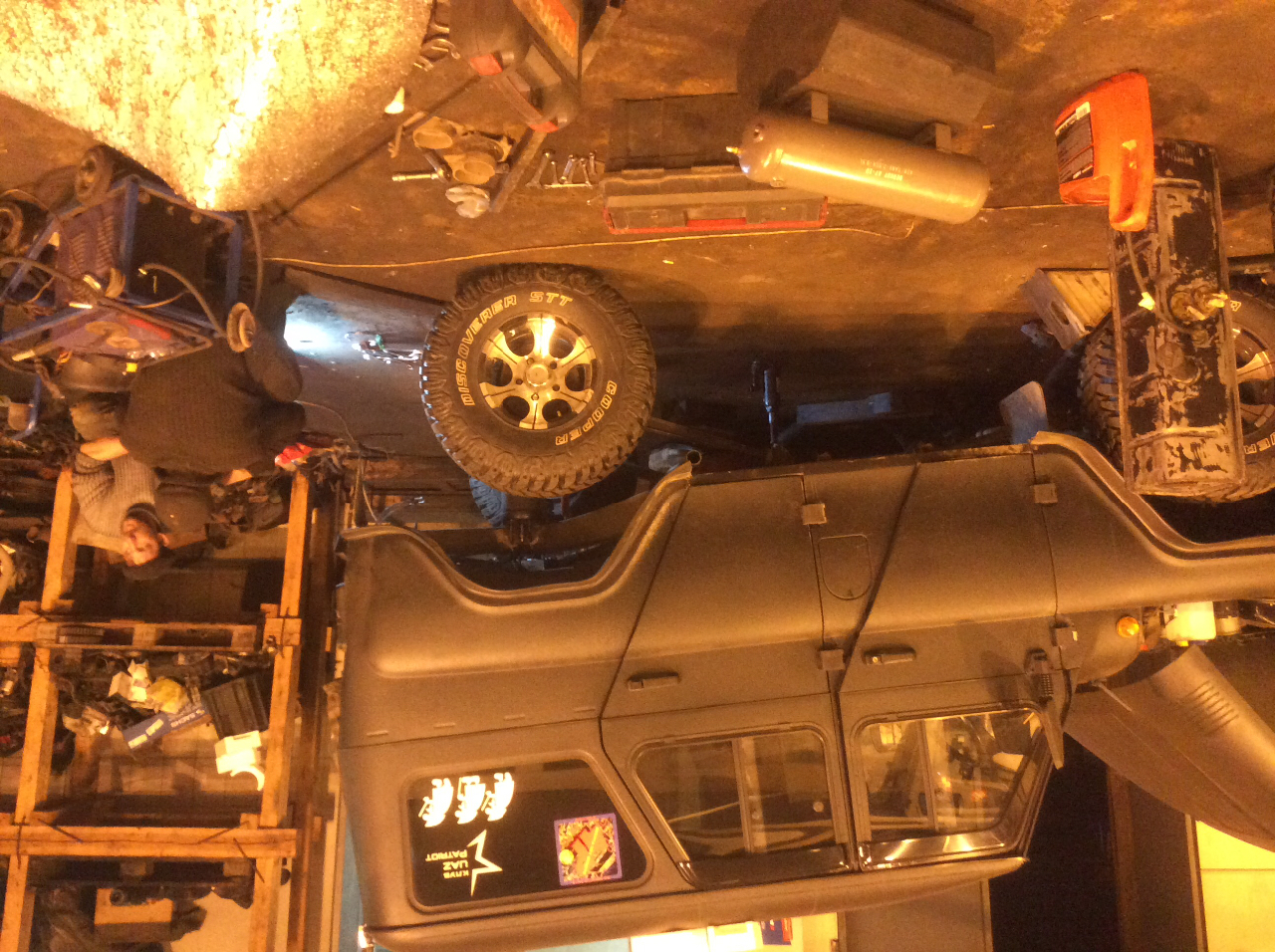

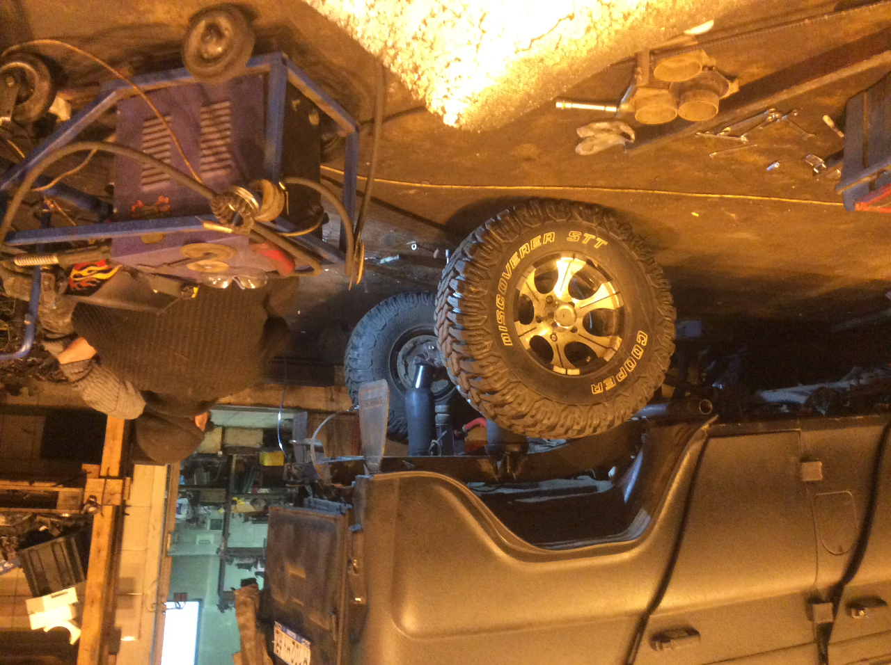

Вот буквально на той недели парни поставили на уаз подушки (назад), прокатились, ощущения как-будто заднего моста нет, а машину за задний бампер на руках носят... :)
Фото в процессе изобретения велосипеда...

DOTTORE писал(а):[post]313138[/post] Вот буквально на той недели парни поставили на уаз подушки (назад), прокатились, ощущения как-будто заднего моста нет, а машину за задний бампер на руках носят... :)
А по не ровнастям раскачивает сильно или нет?
DOTTORE
Сообщения: 1961
Пневмоподвеска
Сообщение DOTTORE »
AlexandrOzer писал(а):[post]313142[/post]
Амортизаторы то не удаляли, очень плавно всё...
Там в планах фирму(амортики) поставить с изменяемой жесткостью. Но уже - небо и земля...
