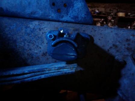

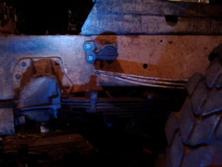

Эдуард эд писал(а):Мужики вот токая проблема на рисовалась пришол в тупик подрессорники торчат по разному в 2см и что теперь делать и как быть вот фото
правая сторона на 2см выше торчит
а левая сторона на2см ниже :twisted: мерил от рессоры
Я думаю два сантиметра это не критично.
надо было опоры с подушками где упираются подресорники ставить ниже на два сантиметра.
Все размеры с подушками точные с газ53 мерил ,может стремянки не правильна затянул

Славон писал(а):Под опоры подрессорников дырки уже насверлены, не стоит пересверливать свои. В принципе ничего страшного, просто они позже вступят в действие.
Распределитель у меня на улице, над баком. Дубли рычагов разведены по потребностям куда какие надо. Сложного ничего в этом нет.
А какой размер должен быть между подриссорником и подушкой ?
Я могу завтра мерить .у меня есть шиша и ГАЗ 53 самосвал.
Но я думаю что размер может быть разным, так как он зависит от состояния рессор.

Рессоры новые покупал а подриссорники старые , вот еще фото

Листы могут иметь разный радиус изгиба(дугу), одни как будто просевшие. Сталкивался с таким когда лопнул слева один лист подрессорника. Поставил новый подрессорник и он упирался в подушки, в то время как справа не касолся подушек. И ничего ходил ровно и таскал по 5-6т

Mihail4310HIAB писал(а):Листы могут иметь разный радиус изгиба(дугу), одни как будто просевшие. Сталкивался с таким когда лопнул слева один лист подрессорника. Поставил новый подрессорник и он упирался в подушки, в то время как справа не касолся подушек. И ничего ходил ровно и таскал по 5-6т
Когда подрессорники были сняты одинаково смотрелись , я так понял надо левую сторону ковырять так :D

Поездиш груженый, мож сами сровняются.

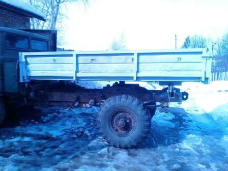

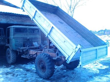

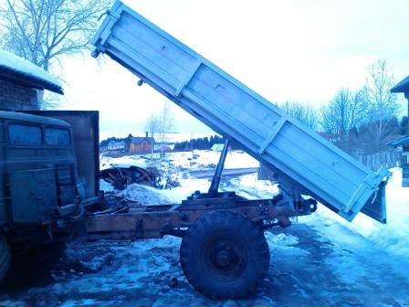

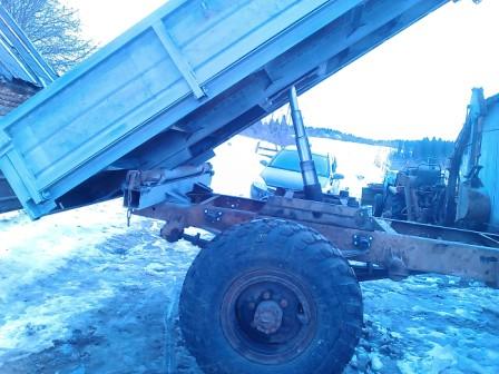

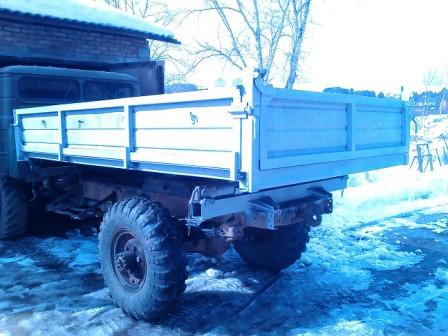

Вот выехал на улицу проверить как кузов поднимается :D

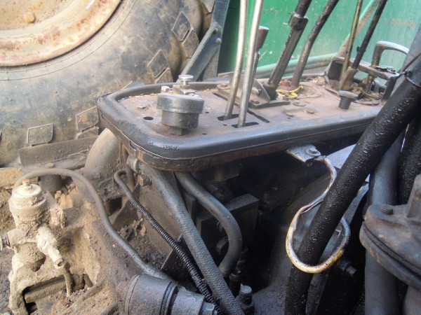

А почему распределитель не поставил в кабину?
Эдуард эд
Сообщения: 85
Зарегистрирован: 01 июл 2013, 00:26
Re: кузов собираю на газ 66 самосвал
Сообщение Эдуард эд »
victor писал(а):А почему распределитель не поставил в кабину?
Честно не смог придумать куда его в пихнуть в кабине :shock:
victor
Сообщения: 480
Зарегистрирован: 15 мар 2010, 22:52
Откуда: Moldova( на границе с ЕС)
Сообщение victor »
Ну примерно вот так.
Этa фоткa от пользователь MIXA.

victor писал(а):Ну примерно вот так.
я хотел дублирующие рычаги в кабину протянуть, а распределитель на месте оставить где он сейчас стоит
