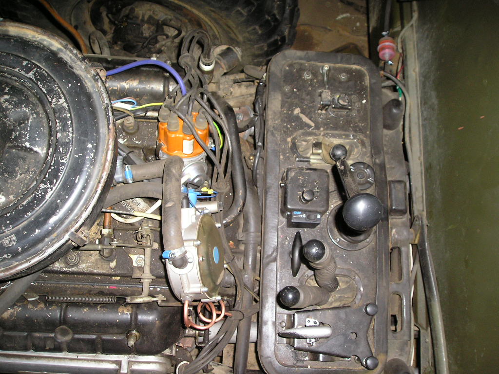

Михаил777
Сообщения: 299
Re: Газовое оборудование
Сообщение Михаил777 »

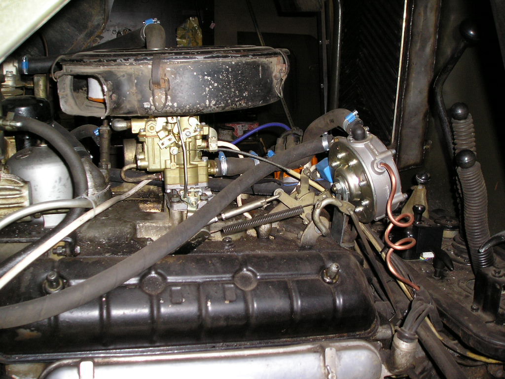

У меня стоит вдоль диафрагмой по ходу машины. С правой стороны (по ходу) между рамой и площадкой.... забыл,как называется,из которой рычаги торчат,короче. Замечательно там помещается.

Михаил777 писал(а):У меня стоит вдоль диафрагмой по ходу машины. С правой стороны (по ходу) между рамой и площадкой.... забыл,как называется,из которой рычаги торчат,короче. Замечательно там помещается.

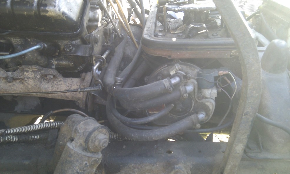

MERIDIANIX
Сообщения: 1028
Поблагодарили: 86 раз
Сообщение MERIDIANIX »

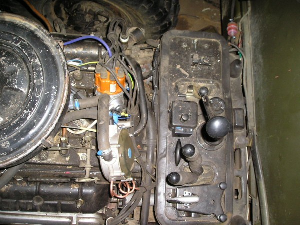

На моём такое расположение.
Панки грязи не боятся.

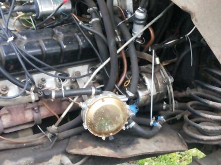

Нам когда на 66 ставили газ то тоже ставили редуктор в этом месте только с другой стороны

MERIDIANIX писал(а):На моём такое расположение.
На моём там стоит улитка и воздуховод на котёл подогрева двигателя, с другой стороны топливный фильтр и кое как разместил газовый клапан.

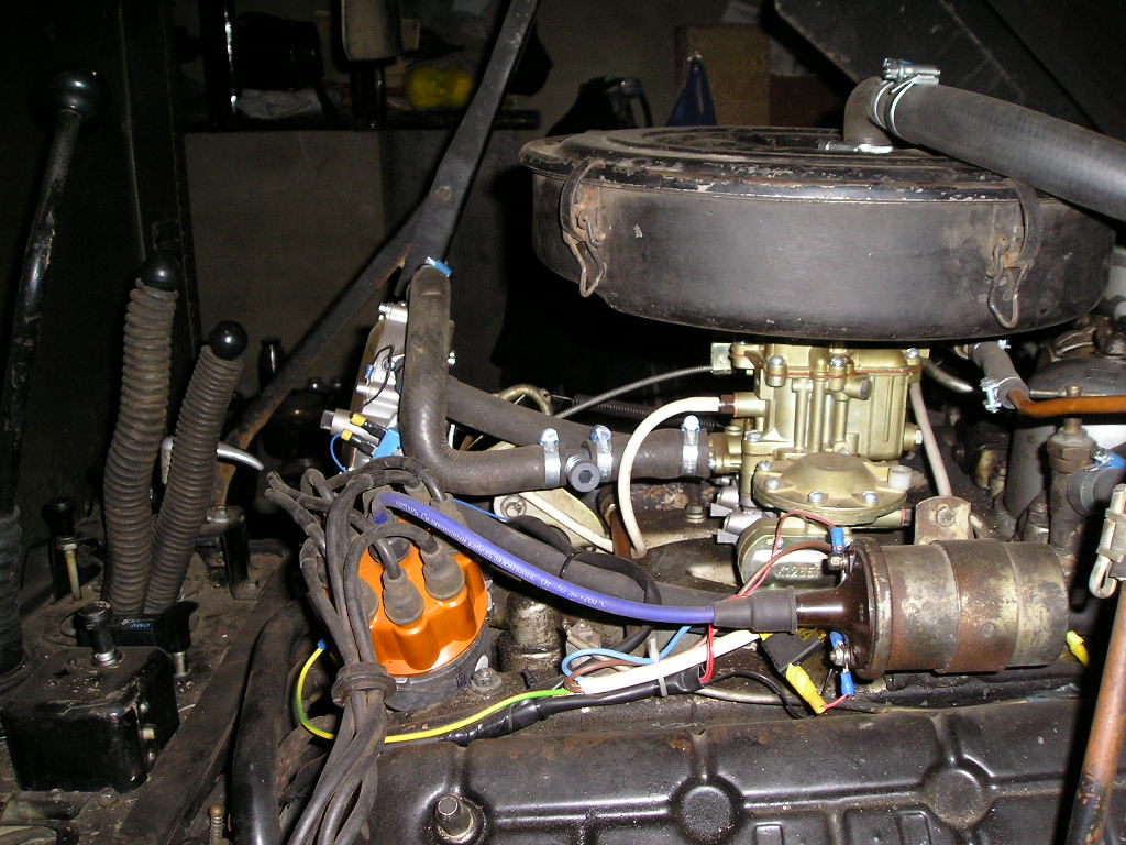

То же самое,но только справа.

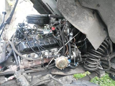

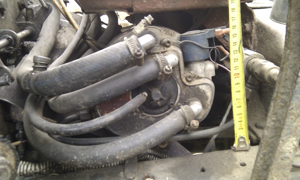

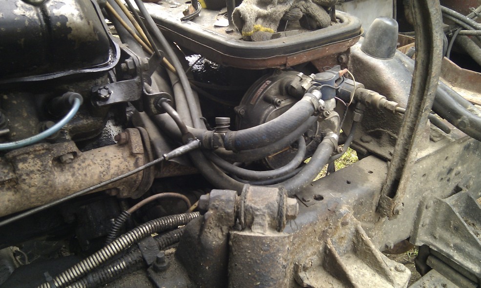

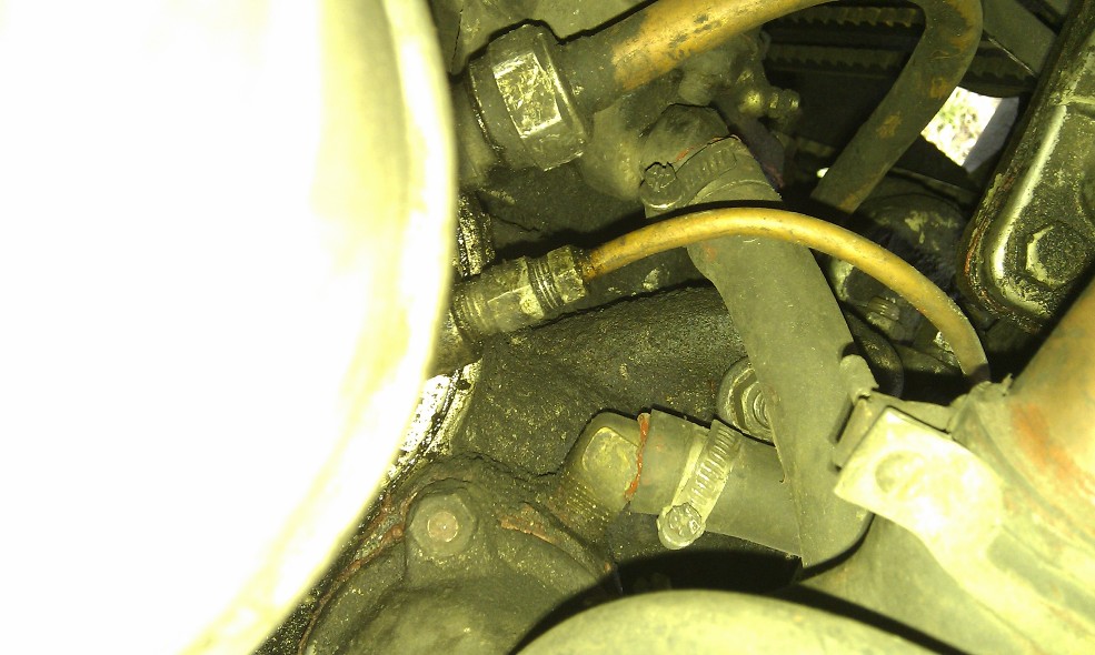

MERIDIANIX
Сообщения: 1028

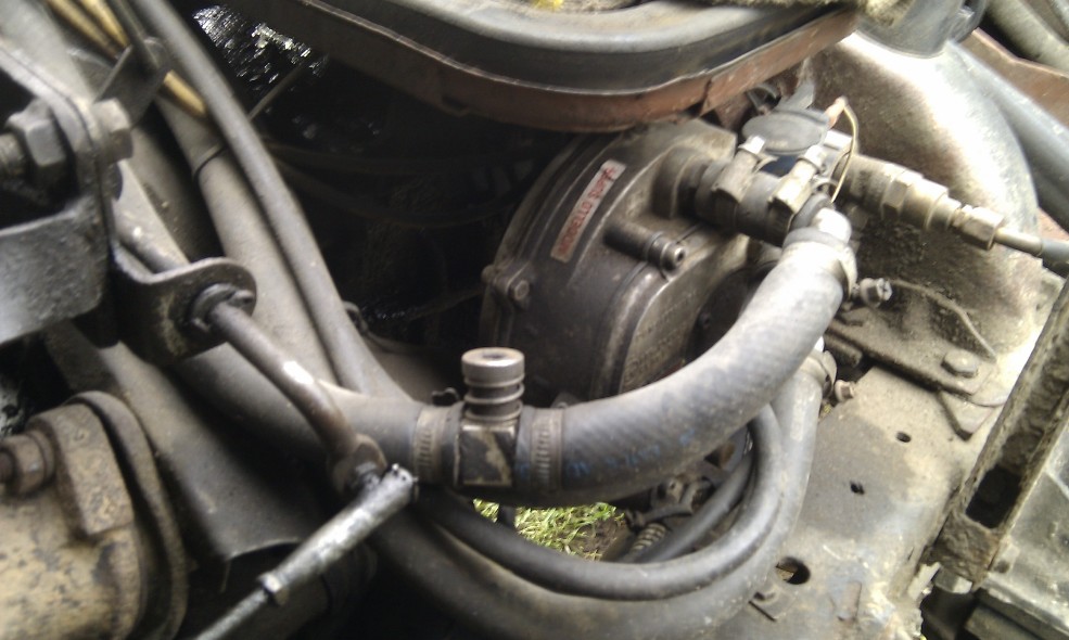

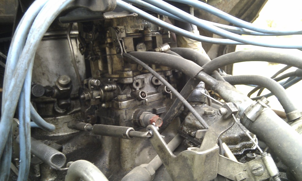

По просьбе PavelKemerovo в личном сообщении прилагаю фото расположения и подключения редуктора. Размеры редуктора 17*8см(без учёта штуцеров). Подключение подогрева вразрез малого круга охлаждения двигателя. Запитка в карбюратор штуцерами в каждую камеру.

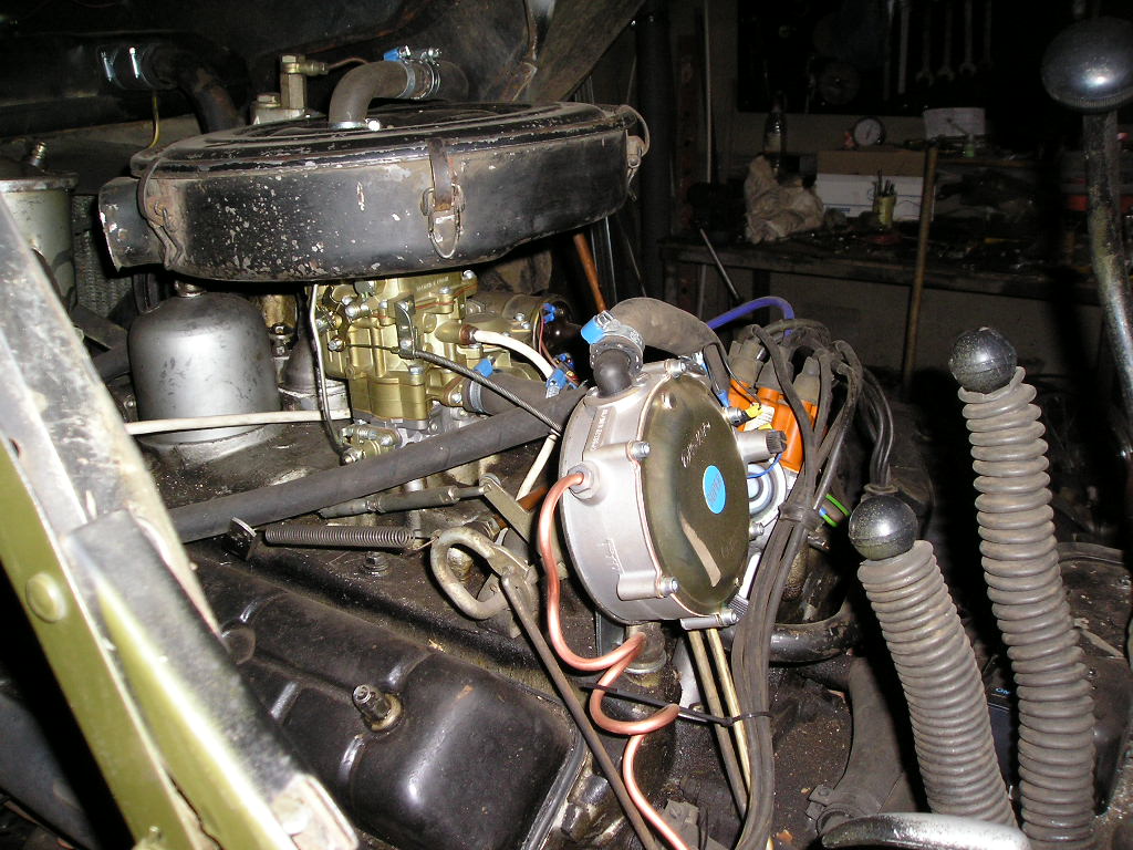

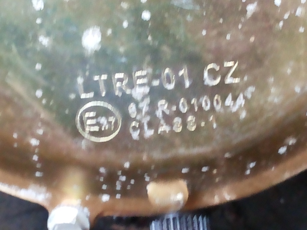

П.Валерий
Сообщения: 133
Зарегистрирован: 20 окт 2011, 21:08
Сообщение П.Валерий »
Во что то такое
