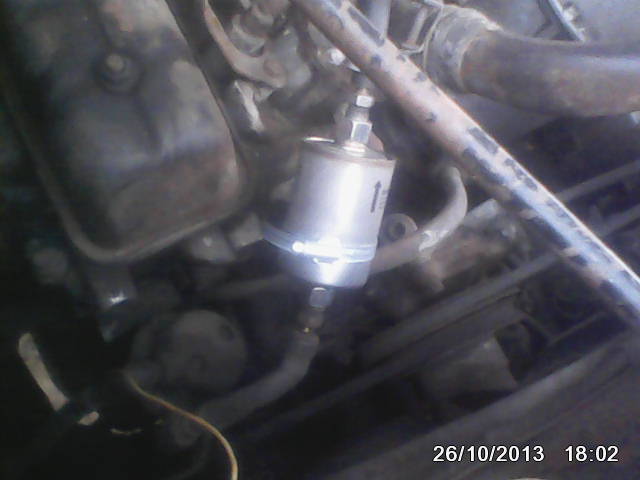

у меня именно от такой установки сгорела машина . Филmnh не сразу лопается . От времени . И сильного нагрева .
Пока по дороге - нормально . А начал буксовать в лесу ...
Даже видео выкладывал когда то

Да ну ёпта сколько лет уже такими пользуюсь. И в жару, и груженый, и где только не ездя. Бензонасос от нагрева и тот глючил, а эта шняга не подводит. Может его просто вентилятором хорошо обдувает? Ну и не к блоку прикручен. А так бы может и того.

Нафиг, нафиг... одного раза будет достачно. Особенно к замене на железный фильтр стимулирует вид останков горелого автомобиля :D

Устанавливать фильтр после бензонасоса - это поджигать автомобиль своими руками. Что много раз и подтверждалось...

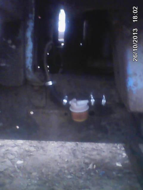

Мужики, пару вопросов вам.
1. Купил десятошный фильтр инжекторный под резьбовое соединение типа такого Изображение
Откручивал трубку от карба, и с ней ездил в магаз (если кто надумает менять - берите, сто пудов подходит). Поставлю после насоса вместо ФТО со стеклянной колбой.
А до насоса нужен фильтр? Может пластмассовый фильтр-отстойник Изображение
влепить вместо отстойника на раме (для наглядности, и очищения бенза идущего в насос)?

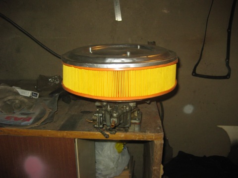

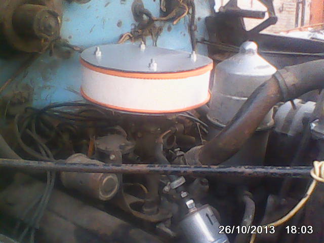

2. Фтарое. Хочу поменять масляную кастрюлю воздушного фильтра на сухой. купил от 402го движка типа такого, ток другого цвета)
крепление буду делать по такому принципу
Инструмент есть, чтоп вырезать, просверлить и покрасить. Только боковые стенки тоже сделаю, чтобы вода не попала.
Ну и сам вопрос. Хватит воздуха??? Или два делать от 402-го?

этот фильтр расчитан на работу с электробензонасосами, а там давление 4-10 атм. Велика вероятность, что наш механический его не продавит, по крайней мере при небольшом засорении будет ощущаться нехватка топлива при работе под нагрузкой.
Ваша теория не состотельна. Нормально насос все продавливает. это не первая такая установка.

Поставил я фильтра. Топливный пластмассовый ФТО - вместо отстойника на раме, десятошный - вместо ФТО между насосом и карбом, и воздушный от 402го движка вместо стандартного с маслом.

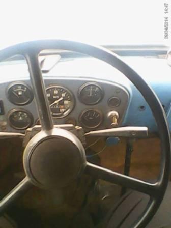

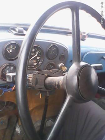

можно фото подрульника от ВАЗ 2109?

polyglot
Сообщения: 557
Модель: ГАЗ-53
Re: Газончик 5327
Сообщение polyglot »
что более практичнее будет?
Гитара от Камаза или от ВАЗ 2108-9?

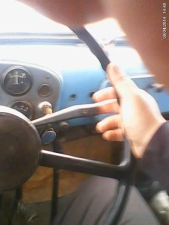

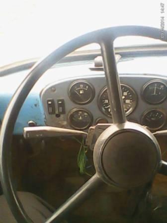

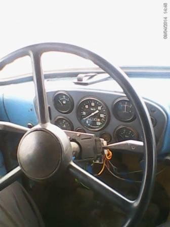

:D извинтиляюсь)))) работы по самые ухи было. по мне удобнее переключатели от 08. хочешь моргнуть поворотом при перестроении - чуть надавил, моргнул, отпустил. фсё вернулось. хочешь листочес с дворников скинуть - чуть другой рычаг придавил вверх, отпустил - один взмах получил. не знаю, может удобнее от того, что был маскарад 2141 и сейчас пятнашка. для меня очень удобно. фото забабахаю на днях. если конечно ещё актуально

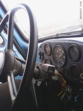

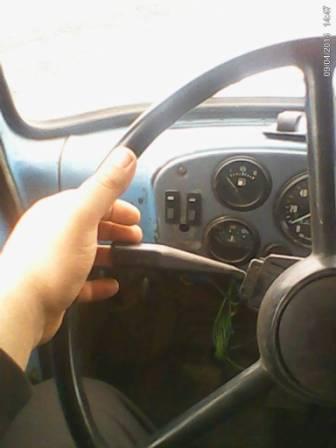

вот, нафоткал... недодел...
polyglot
Сообщения: 557
Модель: ГАЗ-53
Re: Газончик 5327
это у тебя от 2108 или 2141?
не очень эстетично, тебе не кажется?
