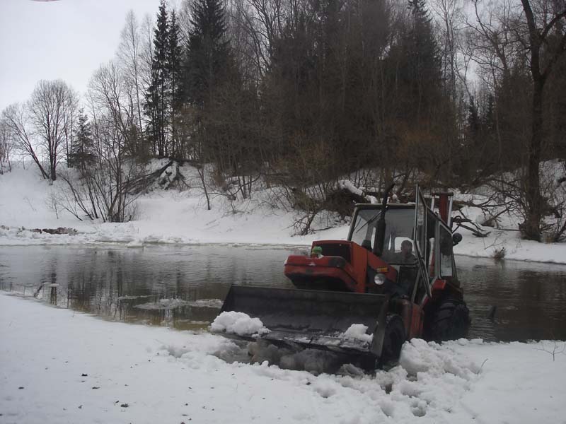

avv, фото сделай, хоть посмотреть, а вытянуть трактором - это на берег хотя бы повыше, чтобы вода не достала. А там масло смените и заведете.
По лапам и стреле - зафиксируйте рычаг распределителя в положении подъёма этих частей, и лебёдкой поднимать.

Техника мне нужна на моем берегу. ДТ_шка там есть, но хозяин в Москве, и ехать 3-4 часа до нее идти по снегу и му..ться естественно не хочет. Счас повыше стоит на лапах и ковше, но лед растает и морда утонет. Больше фото не делал.

Суда по снимку он не сидит, видно лёд под колесами. Отвал поднят! Под отвал заводите трос, цепляйте к ДТехе или чего побольше и тащите, только вперёд! Если Родина на том берегу, то, когда вытащите вперёд, разворачивайте и передом в обратную сторону. Лапы и отвал можно не поднимать, если с осторожностью тянуть. Да, если разворачивать будете с опущенной стрелой, зафиксируйте стрелу, чтобы цепь не порвать.

Если тянуть вперед в таком состоянии то трос проводить под трактором и цеплять за установку
Если цеплять за морду 90% что вы его порвете пополам т.к. жопа тяжелая и уперлась в льдину
В таком виде идеально его тащить назад причем если лебедкой без рывков то прям за стрелу
Цепь поворота если порвете то это не страшно и не дорого
За жопу его тащить намного безопасней главное чтоб установка нормально прикручена была
Наш е мазай сам всегда и таскал и таскался в подобных случаях за стрелу потому как в соседней деревне мтз порвали камазом за морду и повторять ошибки как то глупо
А вообще конечно гидравлика его вполне должна была осилить в таком виде
Если не тянет значит надо искать проблему
У нас на стреле вывешивплся в любом положении

Сейчас он стоит на лапах и на ковше. А ковш на льду. Воды уже вчера прибавило, а сегодня даже не знаю. Привязали его тросом к дереву за морду. Тащить только по ходу движения, но вариант сейчас похоже только один - затопить полностью. Стекла может побить всяким хламом плывущим по реке, но с основного течения я смог выехать. К выходным думаю все по крышу будет в воде. Территориально Медынь Калужской области.
Что посоветуете залить в дыру от воздухана?
