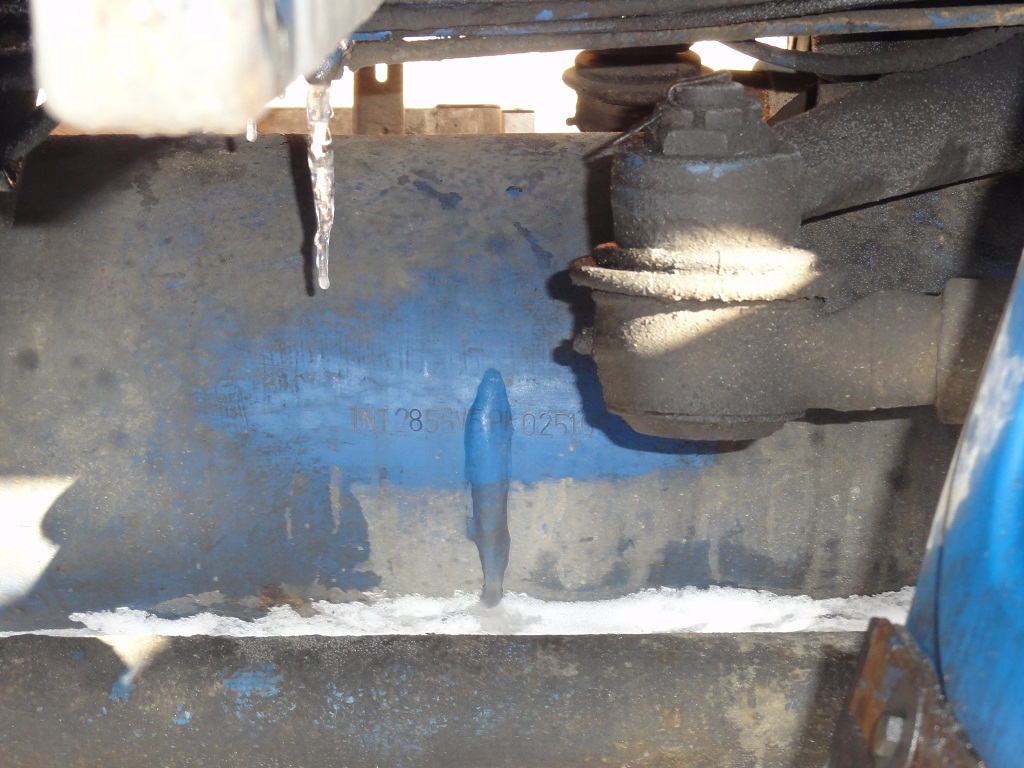

Номер набит на трубе которая на болтах её можно снять и поставить на другой ав-ль, а бирка на кабине вообще на саморезах .

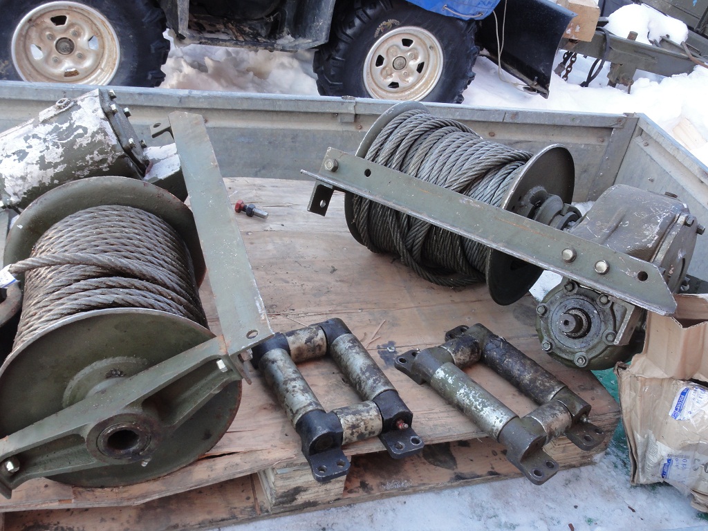

Вот и лебёдка с роликами приехала.

Спасибо , а у рамы номера нет?

Серёг труба и есть рамма а кней уже крепиться подрамник .

Прикольно что кардан идёт внутри трубы , нечего не торчит, не цепляеться.

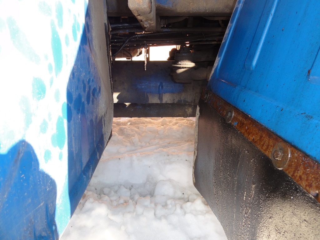

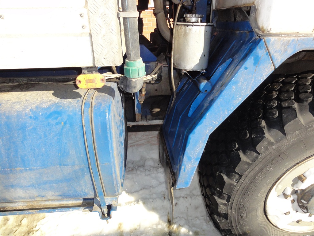

Старина писал(а):Полез сегодня снимать насос отвернул трубку подачи масла а там сухо, открыл бочёк полный а на дне каша из снега и льда, прогрел слил эмульсию залил чистого масла всё заработало осталось только купить новый фильтр .

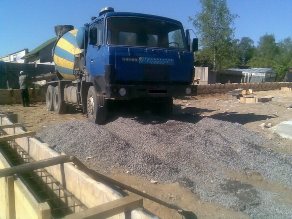

Фантастика :shock: .. С такой неисправностью можно сразу в книгу рекордов заявку подавать :roll: .. Я чего - то подобных вариантов и не припомню, причем на любых а/м :-o .. Хотя был похожий случай еще при советской власти, когда враги одному дядьке по зиме, в мороз, перед выездом из теплого бокса на улицу, в колеса Жигулей воды из шланга налили через вывернутые ниппеля, потом их закрутили и снова накачали воздух.. Вот он с утра то, после ночной стоянки, отъехав от дома удивился :D ..
П.С. У тебя бачок непривычно справа стоит, обычно он слева, рядом с подъемником кабины.. Это моя красавица.. Общий вес груженой машины был около 30т, когда она легко и непринужденно перемахнула эту кучу щебня задним ходом. На фото - все что осталось от большой высокой кучи, после того как ее груженая Татра переехала :?

Домье, Серёг по фото которые ты показал на машине стоит лебёдка а нельзя у них подсмотреть как она подключенна?
