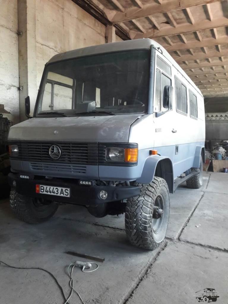

виталян писал(а):до москвы как говорят до китая раком ну а еслисерьёзно то осенью планирую первый дальний выезд
сейчас некогда даже подойти к машине очень много работы так в "окна" комплектую мелочёвку
вв канце августа займусь причёсыванием
Привет, проект класный, как ощущения итого??? Какой расход? Как по тяге двигатель?? Я хочу подобный проект начать, тока с рамой и ходовкой зила 131, и мотором, кабиной, кпп от спринтера 316, но менЯ раскритиковали в слабовыбранном агрегате?? Как считаеш, обоснованно ли ругают, смотря сквозь призму своего проекта?
виталян
Сообщения: 872
Откуда: бишкек
Поблагодарили: 21 раз
Re: пытаюсь совместить эргономику мерса и проходимость шиши
Сообщение виталян »
если будут колёса зила то и силовой агрегат доженн быть под эти колёса то есть мощност от 160 л.с. и крутящий момент от 600 н.м.
мне моих 140 л.с. и 520 н.м хватает в притирку расход толком ещё не мерял а загадывать не хочу реальная эксплуатация покажет
ну а так общие ощущения КАЙФ даже сам не ожилал что так получится

Виталий здравствуйте.
Хотелось подробнее узнать некоторые детали проекта:
как сделаны хабы?
задняя подвеска реактивные тяги гибрид MAN- камаз - это продольные реактивные тяги которые в задней тележке КАМАЗа? Что от МАNа, а что от КАМАЗа?
Как крепление этих тяг к мосту ГАЗ-66 и к раме реализовано (кронштейны на конус или пальцы переачивались)?
V -образная тяга MAN - на каких моделях MANa?
зад- барабанные пневмо - от Валдая?
В результате какая длинна хода у подвески получилась?

а номера видишь? а если по делу двигатель ОМ 364LA 115 л.с акпп аллисон АТ 545 из глобальных изменений самодельные шрусы переднего моста , задние тормоза пневмо , перед пневмогидравлика , задняя пневмоподвеска , кондиционер , выдвижная подножка для задних пассажиров ну и конечно хабы кстати какой кайф акпп на грузовике это просто не передать словами

Мудреные тормоза,как в эксплуатации?

что в эксплуатации в целом по машине так ещё толком не ездил так погороду чуть чуть да на охоту кил 200

виталян писал(а):[post]331644[/post] двигатель ОМ 364LA 115 л.с акпп аллисон АТ 545
Виталий а что не камминс с кпп zf как планировал сначала?
виталян
Сообщения: 872
Откуда: бишкек
Сообщение виталян »
камминс уже давно живёт на экскаваторе там важнее ну ZF просто акпп мечта а когда покупал двигатель он уже был с автоматом

ясно! и как разн ица в динамике и ощущениях? как я понимаю с камминсом это был вообще "ураган"? ...сейчас как? сильно упала динамика и максималка? ... ездить-то наверняка с АКПП приятнее ...
виталян
Сообщения: 872
Откуда: бишкек
Сообщение виталян »
динамика упала но не сильно а с акпп ездить просто кайф

виталян писал(а):[post]331644[/post] а номера видишь? а если по делу двигатель ОМ 364LA 115 л.с акпп аллисон АТ 545
А что именно за модель движка поставили? цифры после 364 какие
виталян
Сообщения: 872
Откуда: бишкек
Сообщение виталян »
так та уже Cummins 6-ти цилиндровый 24-х клапанный с обычной одноплунжерной аппаратурой
ok
Vixen
Сообщения: 192
Зарегистрирован: 05 апр 2013, 23:25
Сообщение Vixen »
виталян писал(а):[post]373400[/post] так та уже Cummins 6-ти цилиндровый 24-х клапанный с обычной одноплунжерной аппаратурой
мне 364LA интересен, записей не осталось какая именно маркировка двигателя?
