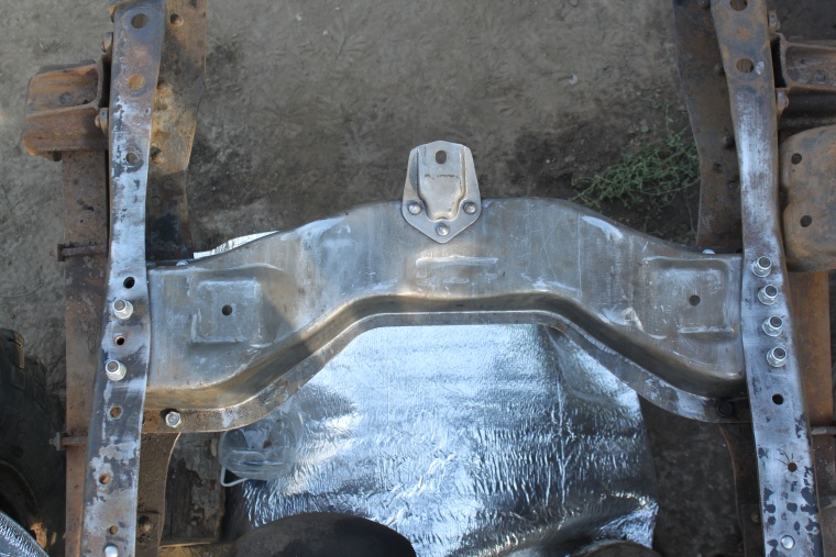

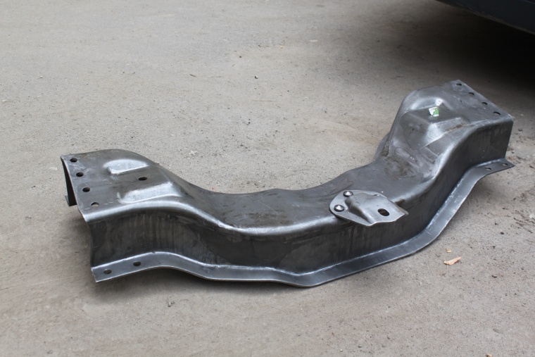

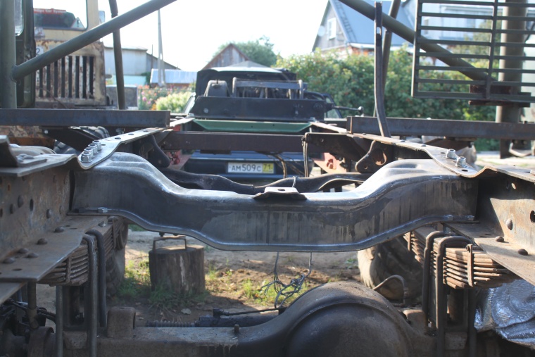

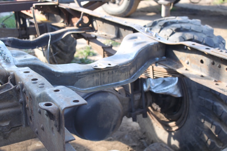

Передняя траверса 33081 установлена!!! 8) Ничего сложного в установке не было)Через бампер заводить бесполезно-мешает сужение рамы.У меня получилось только при снятой кабине :DБыл безумно счастлив т.к. не пришлось ничего городить и конструкция получилась с теми же точками крепления что и родная :D

и еще одна фотка
Сообщения: 3335
Благодарил (а): 27 раз
Поблагодарили: 267 раз
Re: Мой шесть шесть.
Об чём я и говорил (в какой-то теме). А то застращали, понимаешь.

Ну да 8) А на деле установка заняла 15 минут :lol:

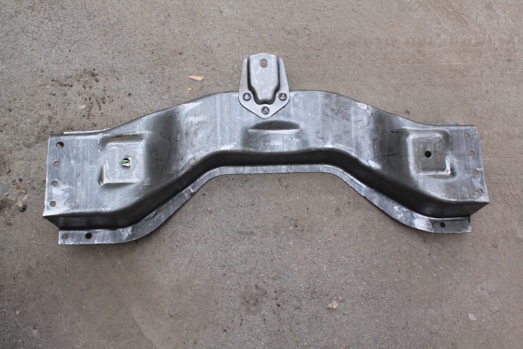

Дмитрий7171 писал(а):Передняя траверса 33081 установлена!!! 8) Ничего сложного в установке не было)Через бампер заводить бесполезно-мешает сужение рамы.У меня получилось только при снятой кабине :DБыл безумно счастлив т.к. не пришлось ничего городить и конструкция получилась с теми же точками крепления что и родная :D
Такая траверса где-то продаётся? Скинь адресок,обязательно переделаю!
Дмитрий7171
Сообщения: 723
Откуда: ЦФО Тула
Сообщение Дмитрий7171 »
Продается везде где есть запчасти на Садко :wink: Подходит как родная без каких-либо переделок

Ну если прикинуть что на наших заводах не любят модернизацию. То видно было сразу что отверстия совпадают так что какие могут быть проблемы кроме заводки траверсы в раму.

Ай молодец! Сколько головняков и сомнений сразу снимается! Следующую свою машину, посажу на такую же траверсу))
Глаза боятся - руки делают!
Дмитрий7171
Сообщения: 723
Откуда: ЦФО Тула
Ну да без снятия кабины эту траверсу не установить))

А на какие болты крепил траверсу?
Дмитрий7171
Сообщения: 723
Откуда: ЦФО Тула
12-е с маркировкой 8.8 длина 30мм и усиленная гайка со стопором 8)

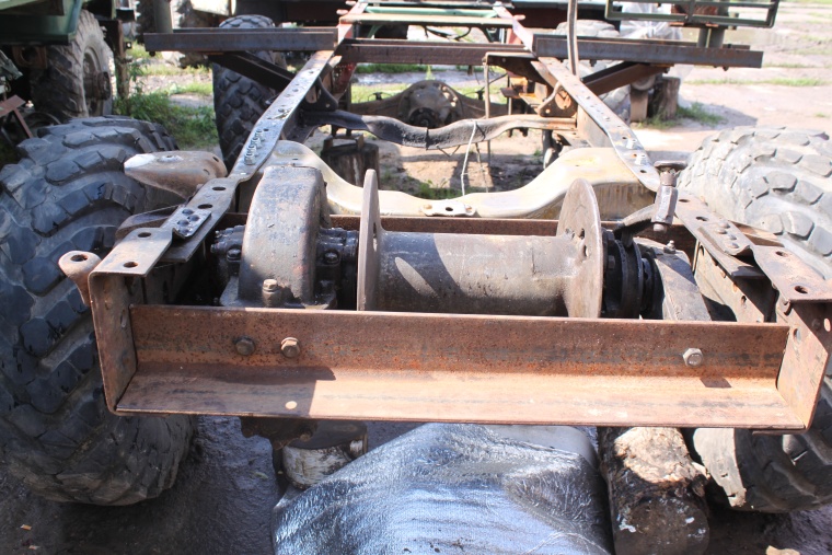

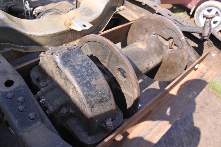

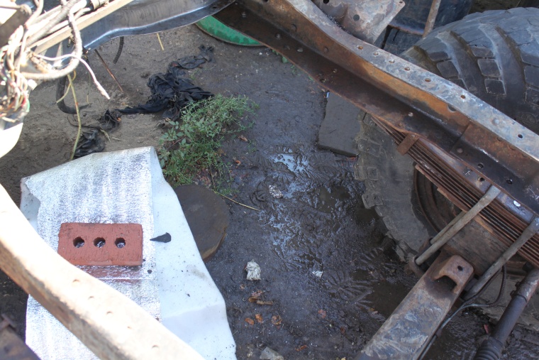

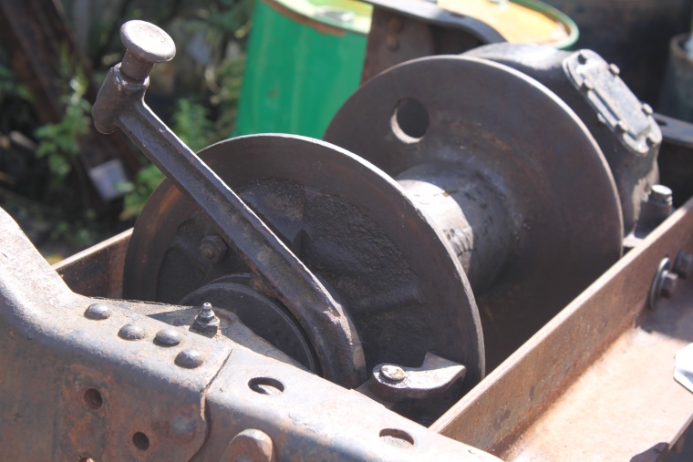

Вот собрал и установил на перед лебедку от 131-го.Она по сравнению с задней кразовской-игрушка :) но значительно крепче(и тяжелей) родной 8)
AlexM
Сообщения: 551
Сообщение AlexM »
А корпус редуктора для чего перевернут?
