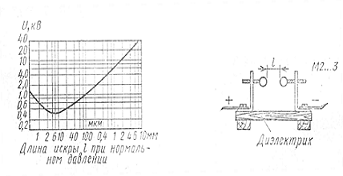

Основной задачей современно цифровой техники является обеспечение оптимальных условий работы системы зажигания и карбюратора, в зависимости от скорости движения, температуры, нагрузки и т.п. В результате двигатель потребляет меньше топлива, обеспечивается хорошая приемистость автомобиля, увеличивается долговечность двигателя.
Мне известны следующие виды систем зажигания:
1. Контактная система зажигания
2. Транзисторная (коммутаторная) система зажигания
3. Бесконтактная система зажигания:
a. Электромагнитный датчик
b. Фотоэлектрический датчик
c. Датчик Холла
d. Прочие
4. Другие виды транзисторного зажигания
5. Тиристорная (емкостная) система зажигания
6. Микропроцессорная система зажигания
На рисунки приведен пример зависимости напряжении и расстояния.
