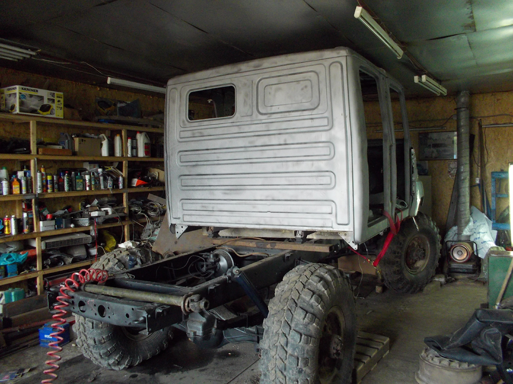

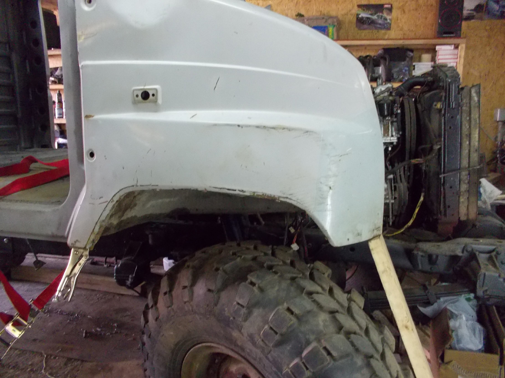

Кабину разобрали, отпескоструили и предварительно установили на раму. Из явных проблем видится удлинение морды или обрезание двигателя на пару цилиндров - пока не решили... :D

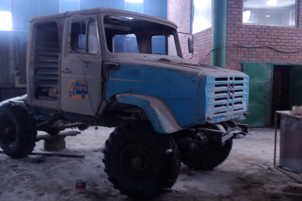

Еще один мега-монстр подпер потолок -пришлось колеса подспустить... :D

решено внедрить афигительный квадратный зиловский капот, типа полтора метра жизни, ну и все вытекающие, тифон как раз поместится, ну и еще пару каких нить очень нужных элементов:) буду тренировать фантазию, и принимаю предложения по заполнению свободного пространства от идейных маньяков...

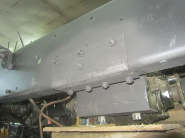

Здравствуйте.
Вопрос к Страннику: Для чего использовался уголок ,на внешней стороне рамы,при креплении раздатки бтр70? Пластины снизу мало?
Не могли бы выложить фото другого крепления.

Уголок для усиления места крепления, т.к. отверстия подушек расположены близко к краю лонжерона и это приведет к изгибу рамы. Других фоток нет. Сделаю, когда будем всё разбирать перед покраской.

Подушки с передней бычей опоры двигателя?

Странник писал(а): Для подвески РК использованы подушки крепления кабины Бычка

Текст читал полностью.Подушки кабины бычка -круглые,а у вас прямоугольные. http://www.konsulavto.ru/acat/parts/749/156
Сегодня заезжал в балткам.Продавец показал ,все прямоугольные опоры,что есть в наличии :передняя опора двигателя 245,промежуточная опора кпп урал и несколько маз-камаз.Которые визуально больше первых.У магазина мужик возился ,с бычком.Попросил у него посмотреть крепление кабины .Прямоугольного, не чего не увидел.Кроме задних опор двигателя .Возможно смотрел не туда :D
