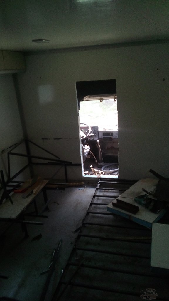

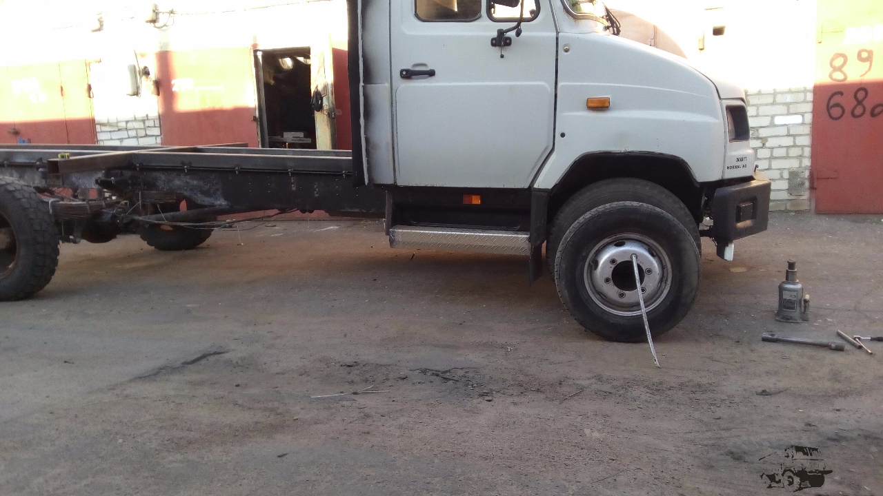

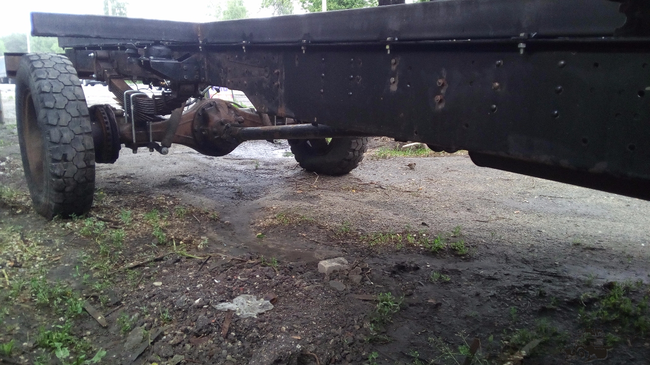

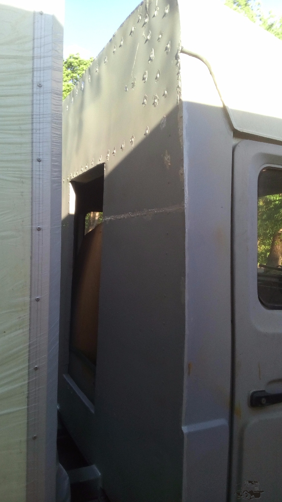

усиленная рама,мост валдай с дисками встал как родной. проход в жилой отсек,кабина и будка на подрамнике,кабина крепится будет жестко к будке. рама крутится небудет. колеса газ 53. перед от китайца пока что. думаю подкатить мост от шишки и испытать на маневренность. если тер пимо,буду доделовать. колеса если влезут в кабину то 53. если невлезут то поставлю от некста.

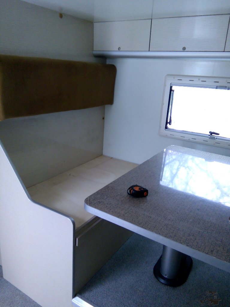

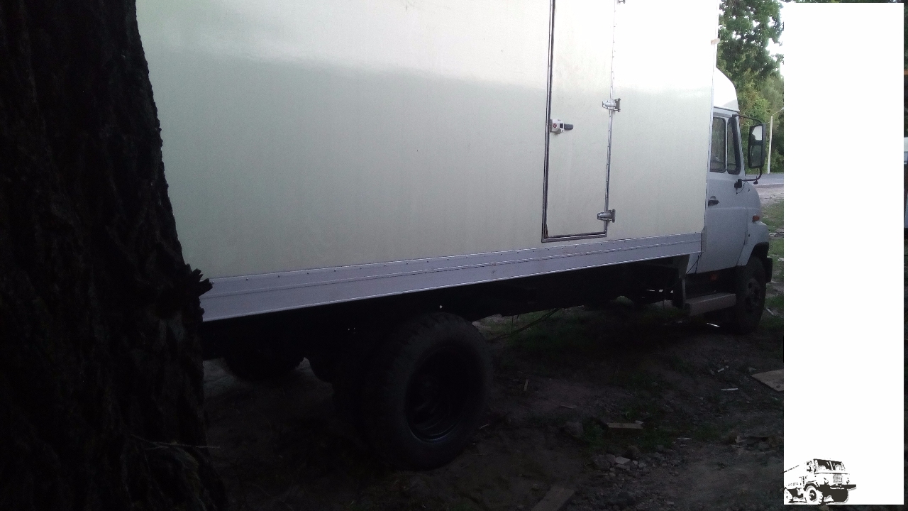

вот еще

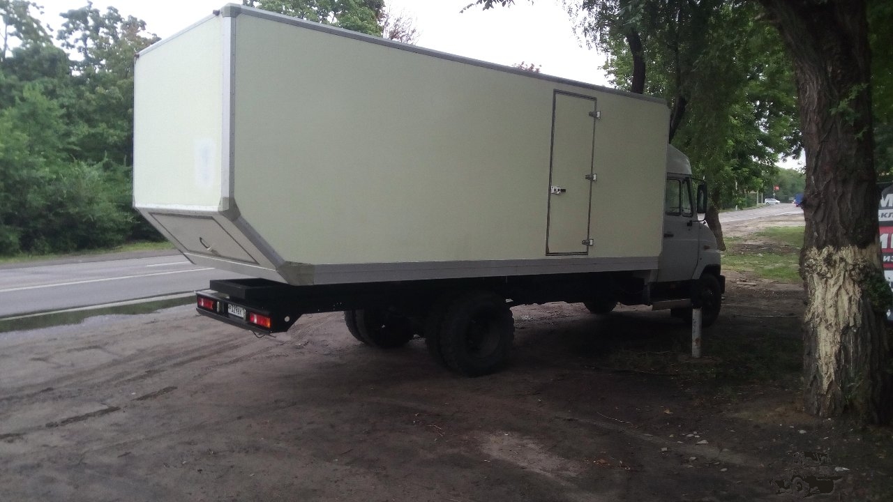

ипона мама! а чё такой длинный? просто как домик для жилья строится?

примерно так и достался,по культурному обмену.а по размерам само то. 5.5 м эт разве много?.
вот только думаю нужен ли сдесь полный привод.угол разворота терять не хочется

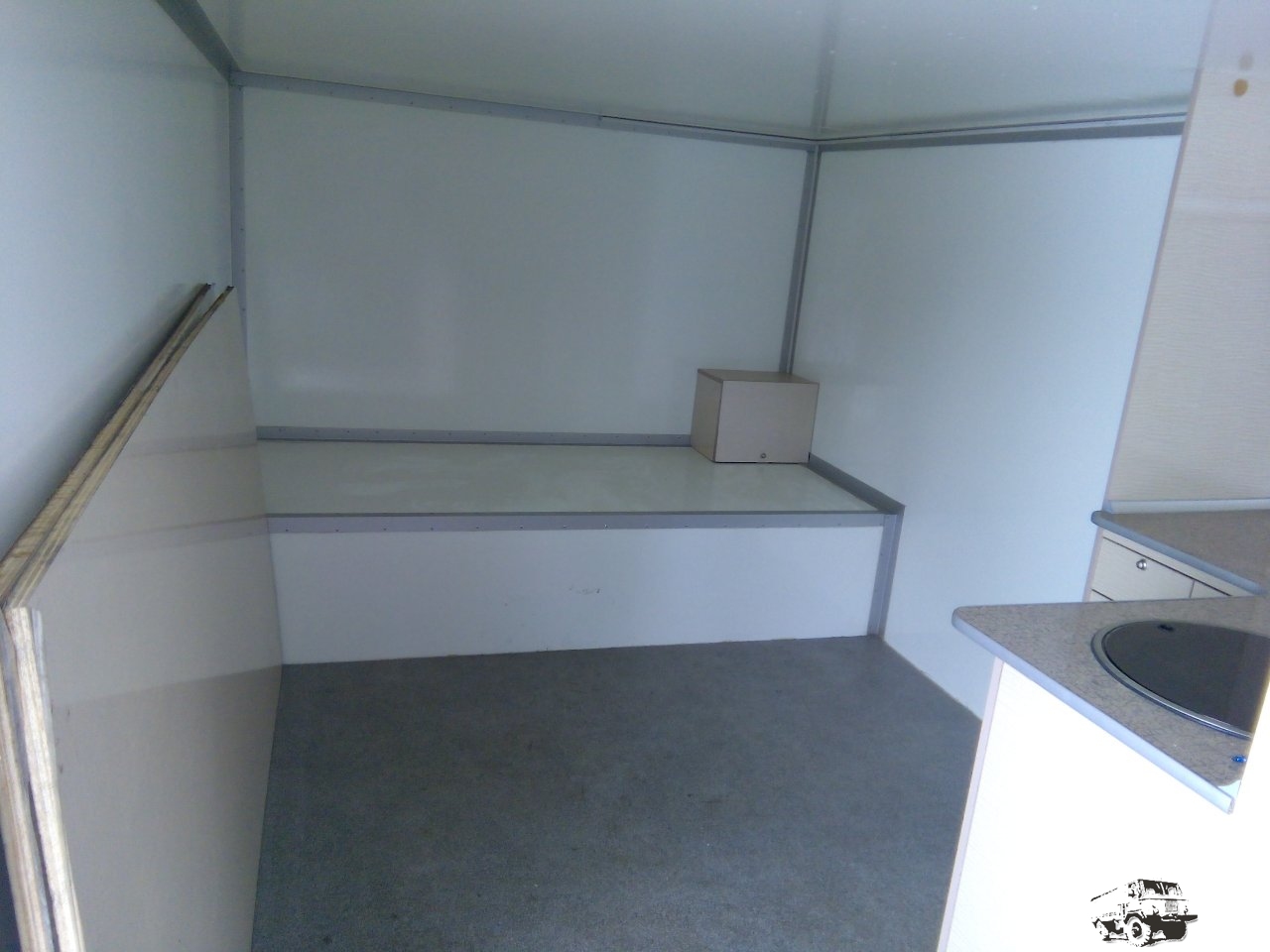

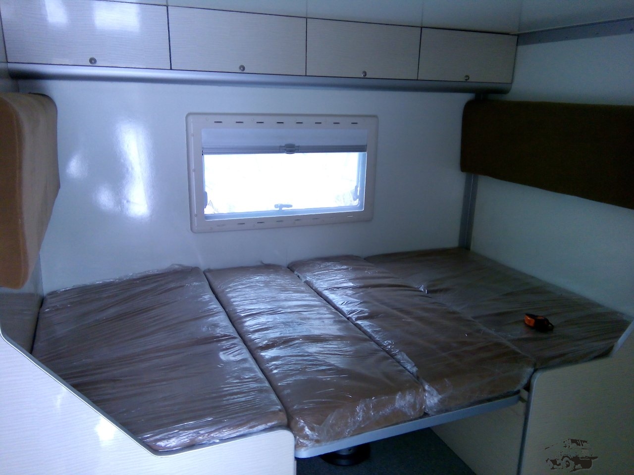

Пол там 250 мм толщины. Металлический каркас заложен? Простой или своеобразной конфигурации?
Проектировалась она под 4ёх точечную систему "скрут". Там "пятаки" креплений должны быть. Магнитом размеры можно найти.

там рама в сендвиче,и отверстия для крепления.больше глазами ниче не увидишь.сендвич там 70мм .каркас под пол видно на фото. скрут мне не нужен ,наоборот делалось чтоб меньше крутило. подрамник частично интегрированный в кабину и на таких же подушках покругу закрепленный к раме. а на на него уже крепления самой будки.
по размеру все гут. валдаи с газонами таскают будки еще больше.а это в данном случае тоже самое только с удобной кабиной. все детские болезни бычка убранны.пневмоподвеску вот еще поставлю и будет как мерс)

седне пробовал ездить по легкому песку. бычковская двига с коробкой в связке с валдаевским редуктором+колеса 19.5 трогается на первой с трудом. не подскажете какой редуктор поставить оптимально? или может коробкой дешевле получится?

вытаскивайте редуктор и ставьте в сборе от ГАЗ 3309. На 3309 стоит двигатель такой-же и колёса наиболее близки по диаметру! .... мне кажется редуктор в сборе будет дешевле чем менять главную пару! особенно если продать редуктор Валдай и купить от 3309 .... будет мало - тогда уж можно КПП менять. тем более что КП от 130-го (или 131) стоят очень недорого - до 5 т.р. предложений не мало даже .. вот в этой теме есть передаточные числа КПП Бычок и зил 130 https://www.dalnoboi.ru/phpBB3/viewtopic.php?p=893168

а ещё я-бы сразу поставил самоблокируемый дифференциал от ГАЗ 66 (ну или редуктор от ГАЗ 33081 с дизелем Д-245)

я раскурил чутка тему .есть редуктора 3309 с самоблоком сразу 26тыс новый. его и буду ставить. диф от 66 и более тихоходные гп не поставить просто так в редуктор валдай .там даже корпус другой. с кпп от 130 тоже заморочки по первичному валу есть как миниум.
