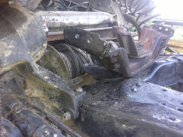

в траверсе клепок больше :)

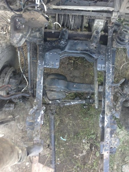

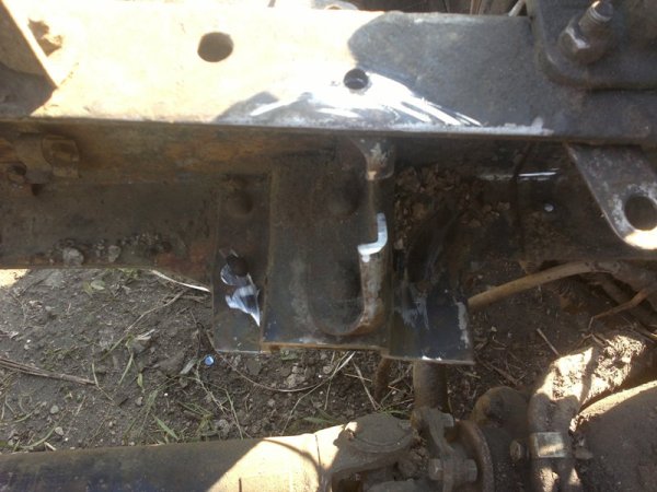

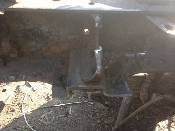

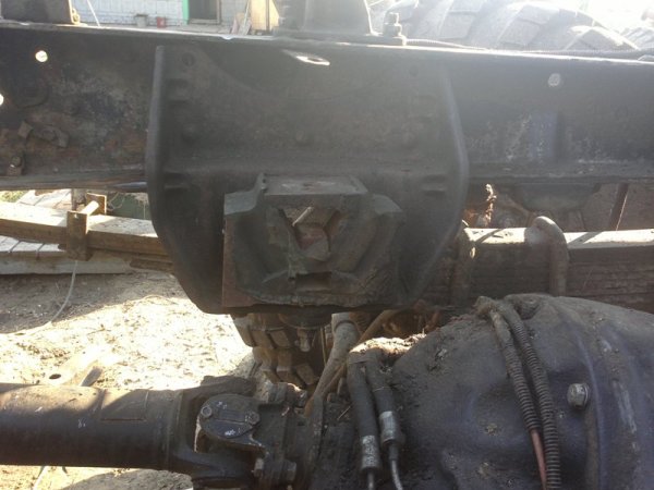

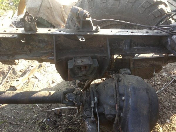

Бычковские задние опорные кронштейны, без изменения не подходят!
Слишком низко. От самого кронштейна до кардана и переднего редуктора всего 5-6 см.

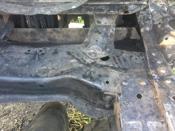

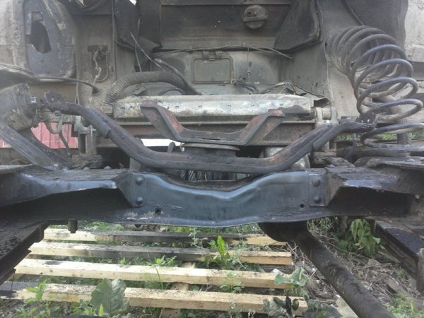

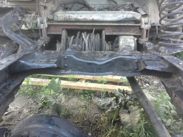

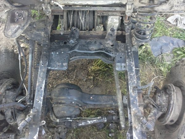

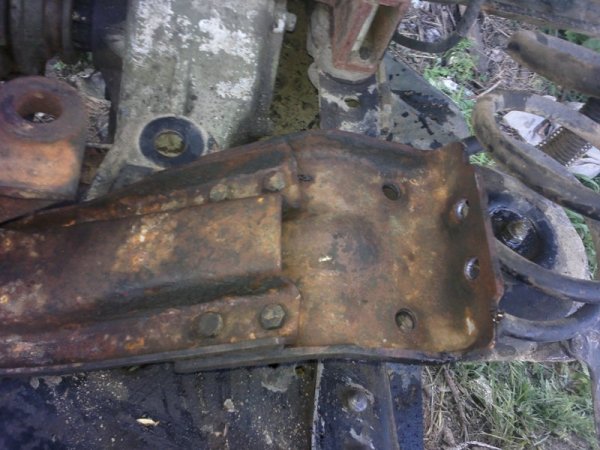

Несколько фотографий для сравнения. Примеряю переднюю траверсу от бычка, прям как она есть. Думаю если ее положить сверху, то по высоте будет самое то. Есть конечно и минусы такой схемы, то что рулевой редуктор расположен именно там, где должна встать бычковская траверса. Ну и рама в том месте начинается фигурная с изгибом в низ.

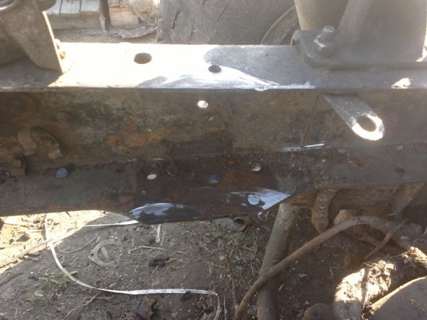

На самом деле заклёпки легко сбиваются хорошим зубилом и кувалдой. Зубило только разводным ключом для труб зажать, чтобы не руками. Проверено стопиццот раз. А если вдвоём рубить - так и вовсе развлечение. Даже поперечины можно сохранить в целости и сохранности. Вот выбить из рамы то, что остаётся порой бывает не просто, особенно если место играет.

Переднюю траверсу не снимая лебедки и бампера в целости наверное не вытащить. Лично мне она не нужна.
Клепки сначала подрезаю большой болгаркой, потом маленькой аккуратно подтачиваю пока вся шляпка не сойдет. Выбиваю бородком, у которого предварительно обрезал "жало" чтобы не расклепывал. Держу бородок тоже газовым ключом :D Кувалдой бить нет смысла и тяжелым молотком тоже. Мне больше всего понравилось бить резко, легким молотком 600 грамм. Вылетает с 3-10 ударов. Просто иногда, не удобно замахиваться или бородок не ставится...

AlexiS писал(а):Бычковские задние опорные подушки не подходят!!!
Придется делать самодельные.
На бычке мотор опущен низко видимо из-за моторной компоновки и чем он ниже тем ниже центр тяжести и выше устойчивость авто

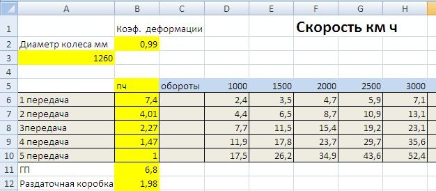

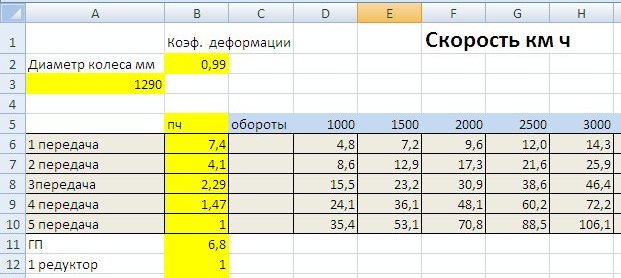

Расчет скорости:
КПП зил; РК-66 (БТР по моему те же ПЧ); главные пары 6.8 - стандартные 66ого
РЕЗИНа ОИ-25 (которую планирую ставить)
на прямой передаче РК
На пониженной передаче РК

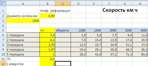

Для сравнения приложу табличку скоростей с полностью стандартной трансмиссией и кпп от зила, на родной резине, на повышенной передаче

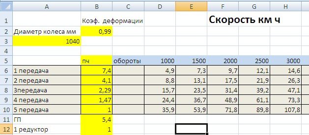

Вот так же, для сравнения таблица с расчетом скорости на родной резине, с родной рк (прямая передача), кпп зил,но главные пары 5.4

Отсюда делаю вывод, что установив резину ОИ-25 максимальная скорость поднимется почти так же, как при измененной трансмиссии до ПЧ 5.4 в ГП, при этом увеличивая дорожный просвет, проходимость и т.д.
однозначно на ОИ-25 поставлю 8)

а что это за ГП такая 5.4? Есть только 33/6=5.5 и 41/9=4.55
AlexiS
Сообщения: 1008
Откуда: Сибирь/Томск/Белый Яр
Re: Перехожу на Д.243 (ГАЗ66)
Сообщение AlexiS »
Да, по поводу 5.4 ошибся. А вот 6,8 во всех справочниках ( http://ru.wikipedia.org/wiki/%D0%93%D0%90%D0%97_66 )
