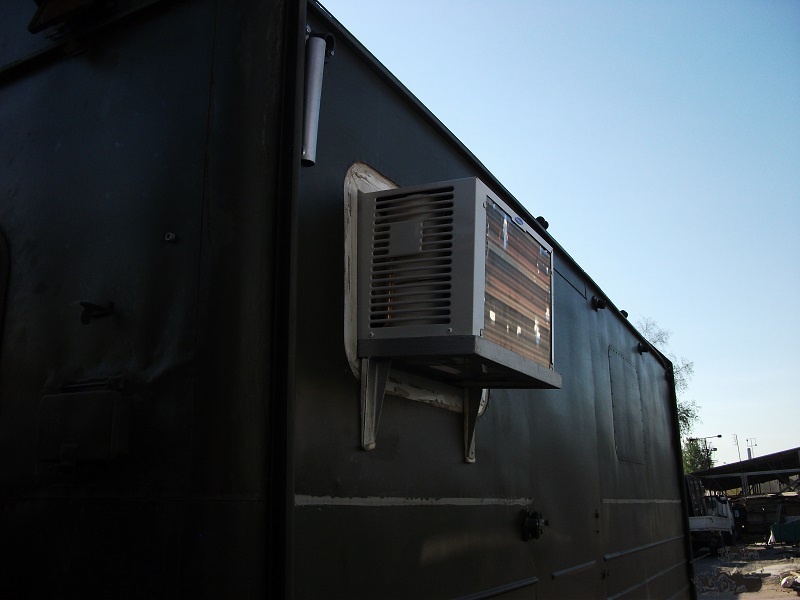

9037248076
- Сообщения: 510
- Откуда: Москва, центр
Бытовой сплит
Точно так-же поступаю с оконником.На стоянки вставляю в окно,а когда не нужен убираю в гараж.Оконник намного компактнее чем напольник.

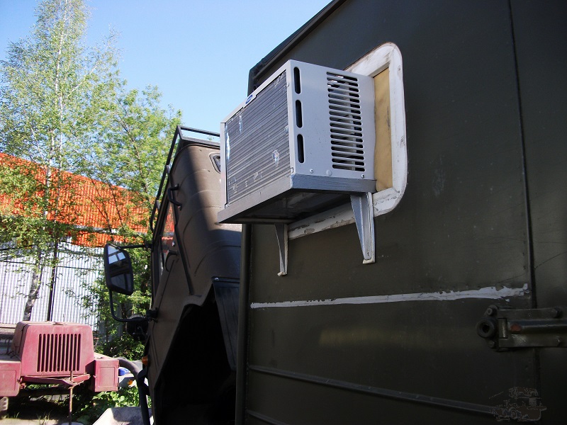

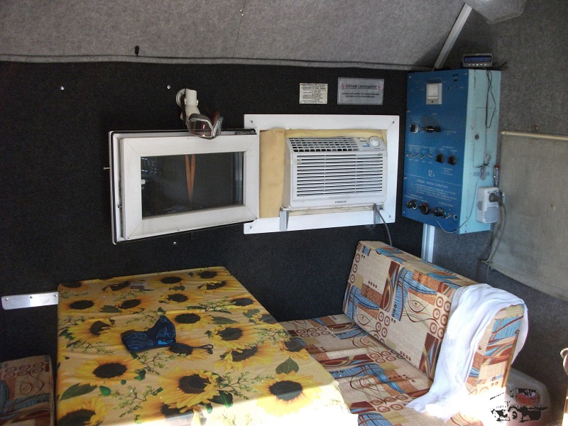

9037248076
- Сообщения: 510
Бытовой сплит
как-то так.
Леонид К.
- Сообщения: 875
- Откуда: Питер
Бытовой сплит
[ref]9037248076[/ref],
Не эстетично, но дёшево надёжно и практично.
А при дожде поролон весь промокает поди?
9037248076
- Сообщения: 510
Бытовой сплит
Поролон большой плотности,пропитан силиконом,сверху на кунге водосток.Использую только на стоянке,а при большом дожде накрываю кондей.В общем за несколько лет ничего не произошло.
