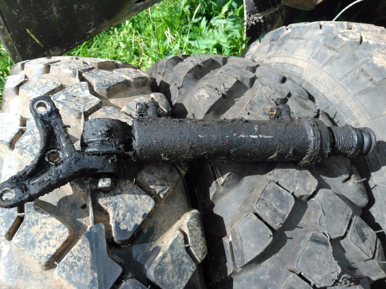

Коллеги, не мог выбить ГЦ от ГУРа. Он держится на переднем мосту, как шаровая опора. Кто как выбивает? Место за замаха молотка совсем не много, машина на земле стоит, ямы нет. Алюминиевую проставку ставил, чтоб резьбу не забить. В общем как то не удобно блин там... Погреть резаком нет возможности.

Открутить три болта и снять вместе с креплением. Место для размаха сразу появится.

ёпрст!!! я под слоем масла и грязи это то крепление и не заметил!! Спасибо!

Съемником элементарно снимается. Не нужно ни греть, ни бить кувалдой.

Да нет вот такого..., иначе бы не спрашивал. Вариант с гайками интереснее для полевых условий, завтра попытаюсь ещё разок.

Вот так скрутил. Грязненький ещё. Да и 3х гаек без совета бы не увидел под землёй на мосту.
