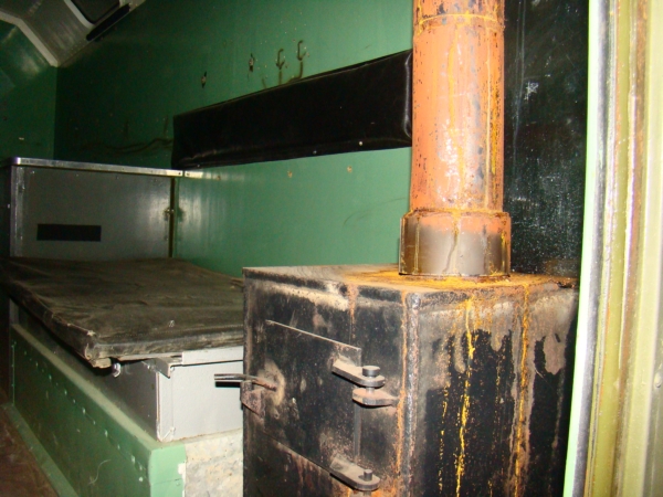

Вообщем не стал я мудрить, а засыпал песком(бюджетный вариант) три стороны право ,лево,сзади. Установил,первый раз зажгли. Интересно наблюдать за теплом ,песок дольше нагревается,дольше остывает. Пайдёт вообщем. Теперь осталось доделать всякую мелоч.

Тяжело разжеч,!! дым валит через загрузочную дверку!!!! Та это всегда так. Попробуй например камин холодный разжеч,!,!,! Первый дым завсегда в комнате,А вот когда происходит прогрев воздушного столба в трубе(где тёплый воздух движется в верх,Вот в этот мамент устанавливается нармальная тяга.)На пример сегодня свою растопил , труба из кунга на 7 см. выглядывает,ито по горизонтали,(не доделал) так начало как уже выше сказано а вот как разогрелась труба я всё и поддувало(зольник) закрыл в нутри приспокойно ещё час поленница медленно горела. В зольнике дыры насверлины штук 6.
