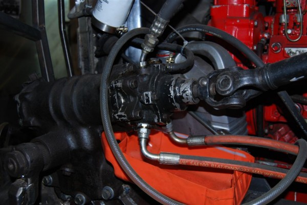

С рулевым в паре работает гидроцилиндр от урала !!!! Все нагрузки с сошек снимаются!!!!! В зиловском рулевом сделаны сверления в нужных местах и вуаля вся нагрузка на гидроцилиндр)))

СанСаныч78 писал(а): В зиловском рулевом сделаны сверления в нужных местах и вуаля вся нагрузка на гидроцилиндр)))
где именно сверлились? ( я пока на это не решился)

СанСаныч78 писал(а):С рулевым в паре работает гидроцилиндр от урала !!!! Все нагрузки с сошек снимаются!!!!! В зиловском рулевом сделаны сверления в нужных местах и вуаля вся нагрузка на гидроцилиндр)))
Сверлится выше и ниже поршня. Только какая там толщина и что вы туда ввернули?

Отверстия под штуцера у меня сделаны в клапане управления ( в местах завальцовки шариков ) от штуцеров шланги на гидроцилиндр.

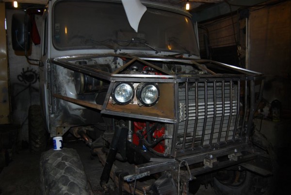

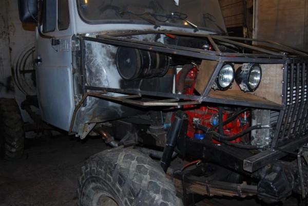

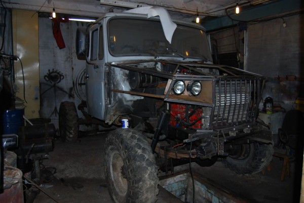

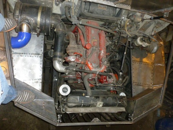

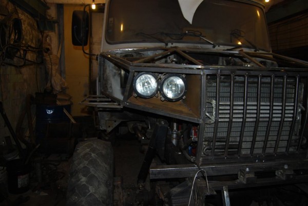

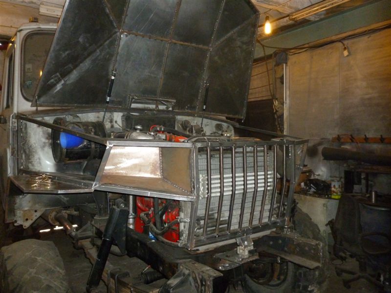

Начал строить переднее оперение авто. профиль 15на15 , 25 на 25.
л-т
Сообщения: 2000
Откуда: Крым,Феодосия.
Re: проект Бычара
Сообщение л-т »
Прикольно, на Урал похоже....
СанСаныч78
Сообщения: 85
Зарегистрирован: 15 май 2013, 14:39
Откуда: Петропавловск на Камчатке
Re: проект Бычара
Сообщение СанСаныч78 »
вот и я уже так подумал )
andrewk
Сообщения: 404
Откуда: москва, псковщина
Re: проект Бычара
Сообщение andrewk »
СанСаныч78 писал(а):вот и я уже так подумал )
а морда будет откидываться как у зилка 4334 ? а то под капот как на 131ом зиле придётся торчать пятой точкой к верху... :D

СанСаныч78
Сообщения: 85
Re: проект Бычара
а морда будет откидываться как у зилка 4334 ? а то под капот как на 131ом зиле придётся торчать пятой точкой к верху... :D[/quote]
Я думал об этом, но не стал заморачиваться из за сложности конструкции .Там где это нужно, будут съемные щитки.

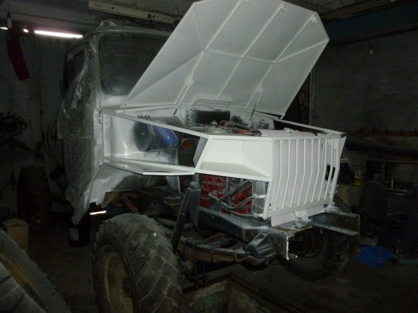

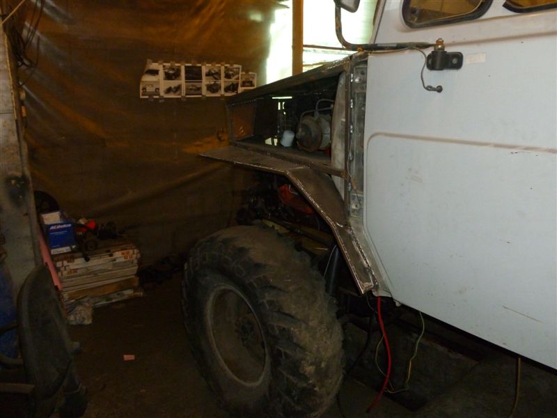

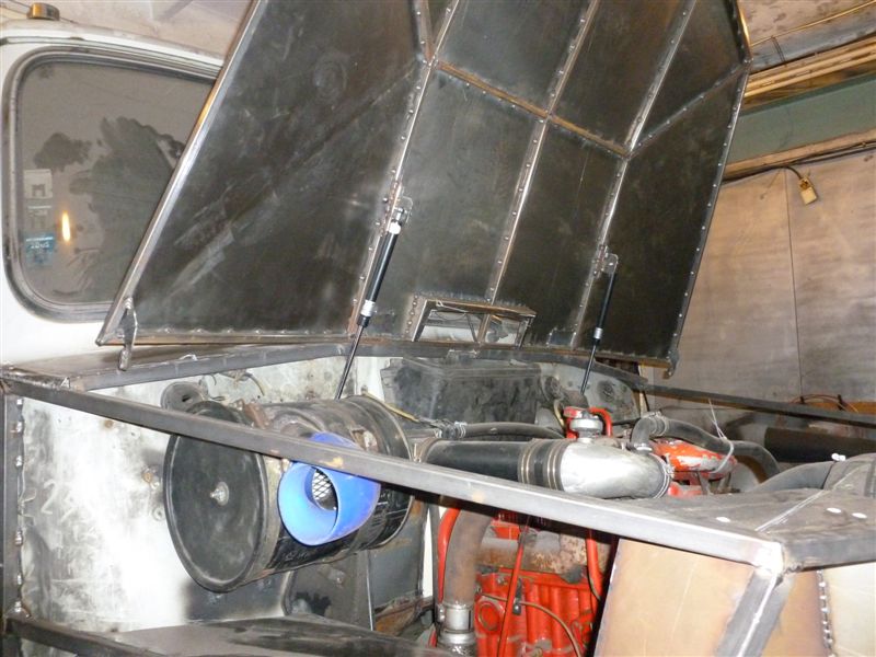

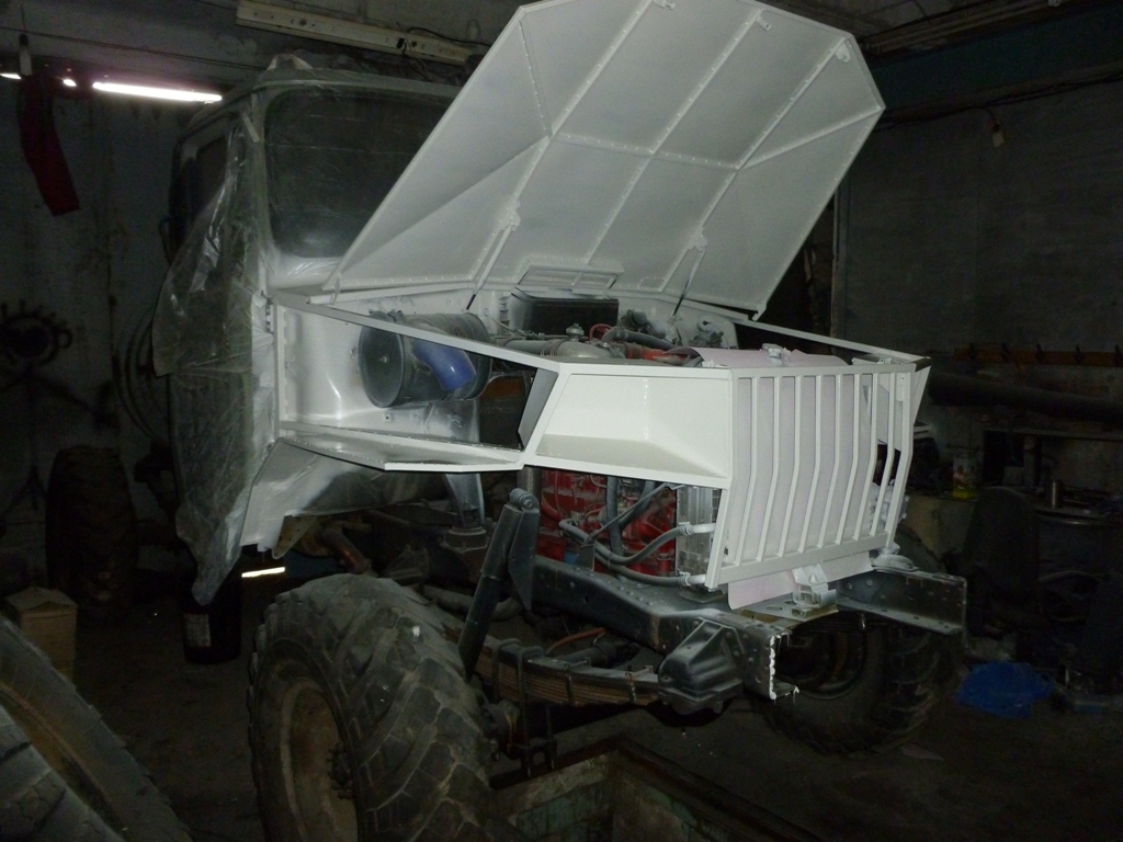

Катастрофически не хватает времени , но потихонечку идет прогресс, морда готова под покраску . Капот получился на редкость удачно, два газлифта поднимают плавно как на иномарке)))

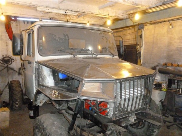

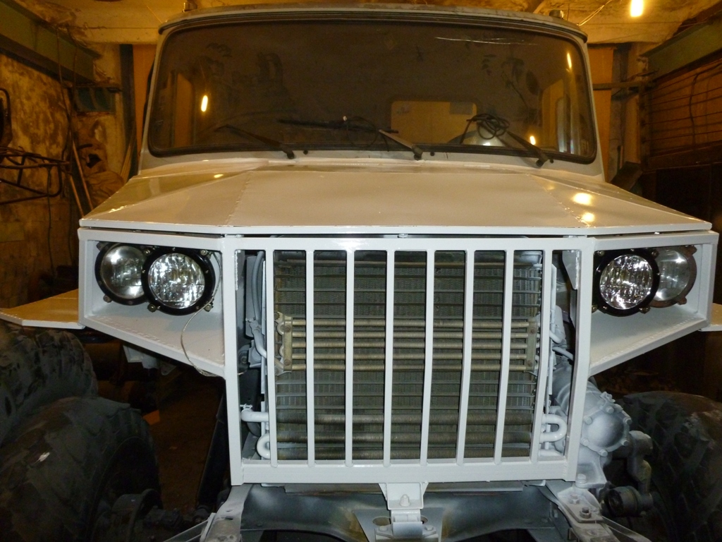

Процесс не стоит на месте...
Дмитрий7171
Сообщения: 723
Откуда: ЦФО Тула
Re: проект Бычара
Сообщение Дмитрий7171 »
Очень даже не дурно :D Слежу за темой.Кислотный грунт?
СанСаныч78
Сообщения: 85
Re: проект Бычара
Дмитрий7171 писал(а):Очень даже не дурно :D Слежу за темой.Кислотный грунт?
Да, красил на три слоя, кислотный или как его еще зовут - фосфатирующий грунт, обычный 4 к 1 грунт, и белый акрил.

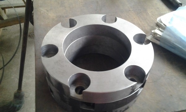

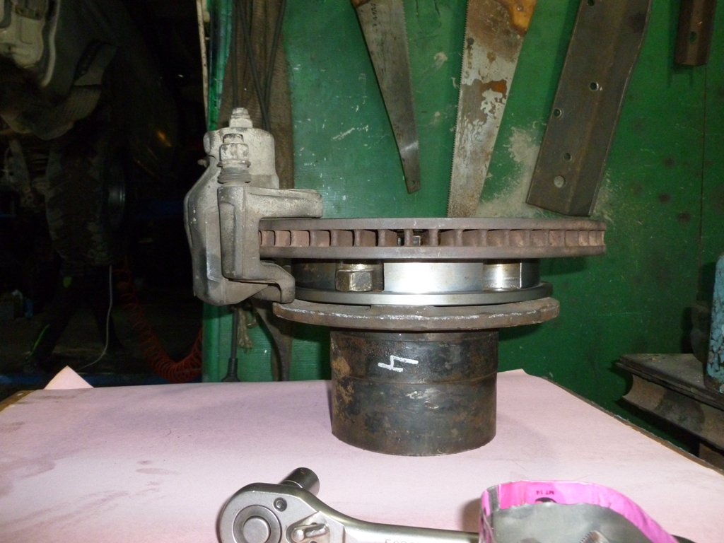

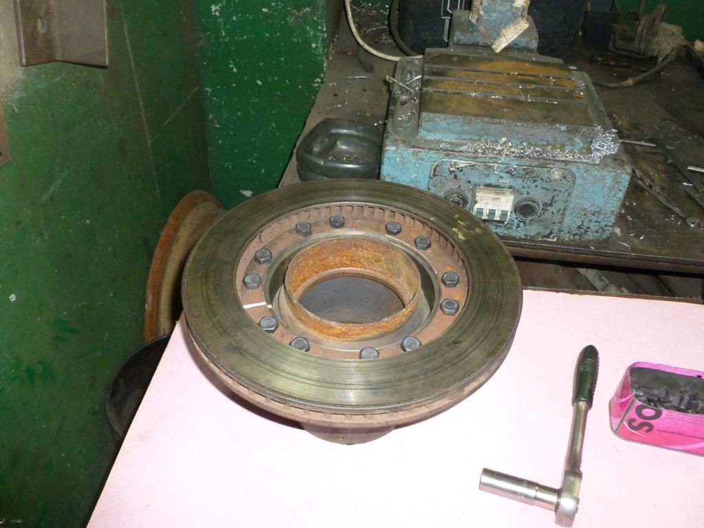

Эх, так хочется уже ездить))) тут железяки подоспели, будем тормоза совершенствовать....
Сообщения: 1678
Откуда: Н. Тагил
Благодарил (а): 23 раза
Re: проект Бычара
Сообщение Илья. »
А по тормозам можно подробнее? :oops:
Отчего диски, супорта, чертежи или возможность изготовления комплектов на заказ...
Re: проект Бычара
Присоединяюсь к вопросу о тормозах!
Мне кажется или рама укорочена?
СанСаныч78
Сообщения: 85
Re: проект Бычара
Рама не укорачивалась, задний мост уехал назад до конца, а хотя нет перед обрубил по рессоры)) Тормоза ... как много в этом слове для шишковода))) нужно закончить , чтобы рассказать)) пока бюджет со всеми железками и токарками подбирается к полтиннику)))

СанСаныч78 писал(а):Рама не укорачивалась, задний мост уехал назад до конца, а хотя нет перед обрубил по рессоры)) Тормоза ... как много в этом слове для шишковода))) нужно закончить , чтобы рассказать)) пока бюджет со всеми железками и токарками подбирается к полтиннику)))
Добрый день!
Тоже очень хочю поставить дисковые тормоза на свой 66-й, собираю разную информацию.
Скажите, пожалуйста, во сколько вылился бюджет изготовления дисковых тормозов, и суппорта от чего?
