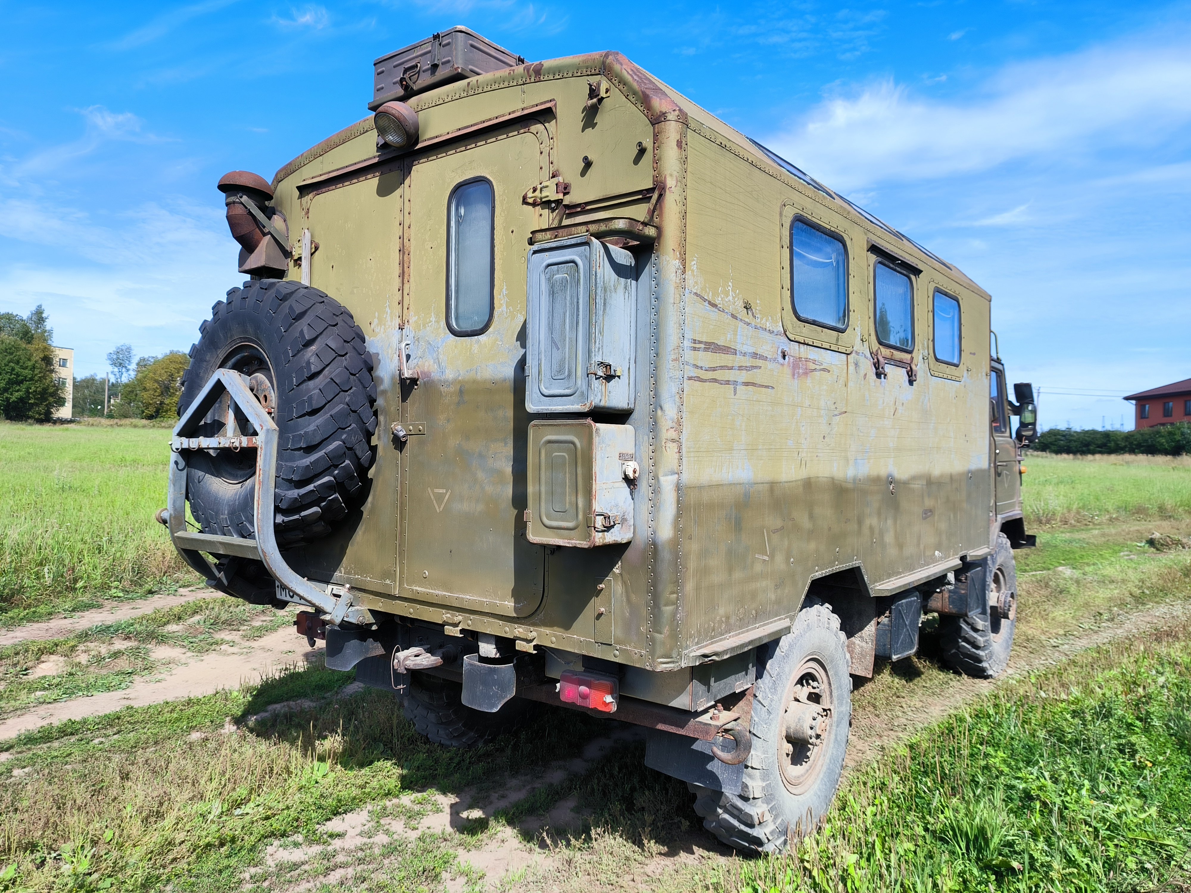

Так понятно?
Швеллер, стремянки и крюки 131 зила.

Lisник. писал(а): 18 сен 2025, 09:17 Швеллер, стремянки и крюки 131 зила.
Во ! Супер Пупер Я так и думал )
Вот бы новую стрелу с тросами и опоры стрелы спереди на раму найти :mocking1:

Сообщения: 4416
Mindozee писал(а): 30 сен 2025, 20:16 зачем вам категория М2?
мотор не причём. путь наименьшего сопротивления. данный КУНГ хорошо сделан и он обвязан большим количеством работы по СВАПу на него много чего прикручено и сбоку и под ним. Если брать штатную ВАХТУ то в неё нужно ставить все 17 сидений , а все не обладают трехточечными ремнями безопастности и они не пройдут. И помимо нужна полная реставрация вахтовки , а там нечего восстанавливать она на помойку. В нынешний КУНГ и сиденья есть с ремнями . Поставлю их + тахограф (говорят его можно обойти) , но я сам хочу поставить . И можно будет пробовать узакониваться. Потом в кат "Д2" всё оформить, а там можно и переделать в сторону кемпера. Где может ехать автобус далеко ни везде по знакам проедет грузовик "С". Ну и официально можно перевозить народ. 8 посадочных мест более чем достаточно.

Докупил ещё одно кресло для левого ряда (как бы ещё одно не понадобилось бы ), с трёх точечными ремнями безопасности WW от микроавтобуса-думаю по тряпке сразу видно от какого. Очень удобное никакой кожи или дерматина, только дышащая тряпка и тёплая в мороз. Есть доп. ремень для детского кресла -ну это не нужно, хотя кто его знает :biggrin: стояло в гараже требуется химчистка, но это позже пропылесосил и норм. Главное сборка , а химчистка это не торопясь и в хорошую погоду. Конечно вид не комплектный, но и не в мерседес -главное надежность и качество иномарки.. :mocking1:
Продолжаю выкручивать эти саморезы наверно господа Венгры знали ,что я их буду выкручивать и постарались их туда накрутить тонну :scare: Надо признать ,что все панели собраны по технологии того времени все вендвич с утеплителем внутри из пенопласта, везде резиновые уплотнители и прочие прокладки. отсек для генератора с доп. листами тонкой дюрали ли чего то наподобие. На то время это салон люкс :mocking1:
Осталось всё доразобрать , купить рельсы для установки рядов кресел, ну и косметический ремонт.
