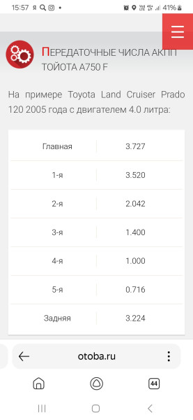

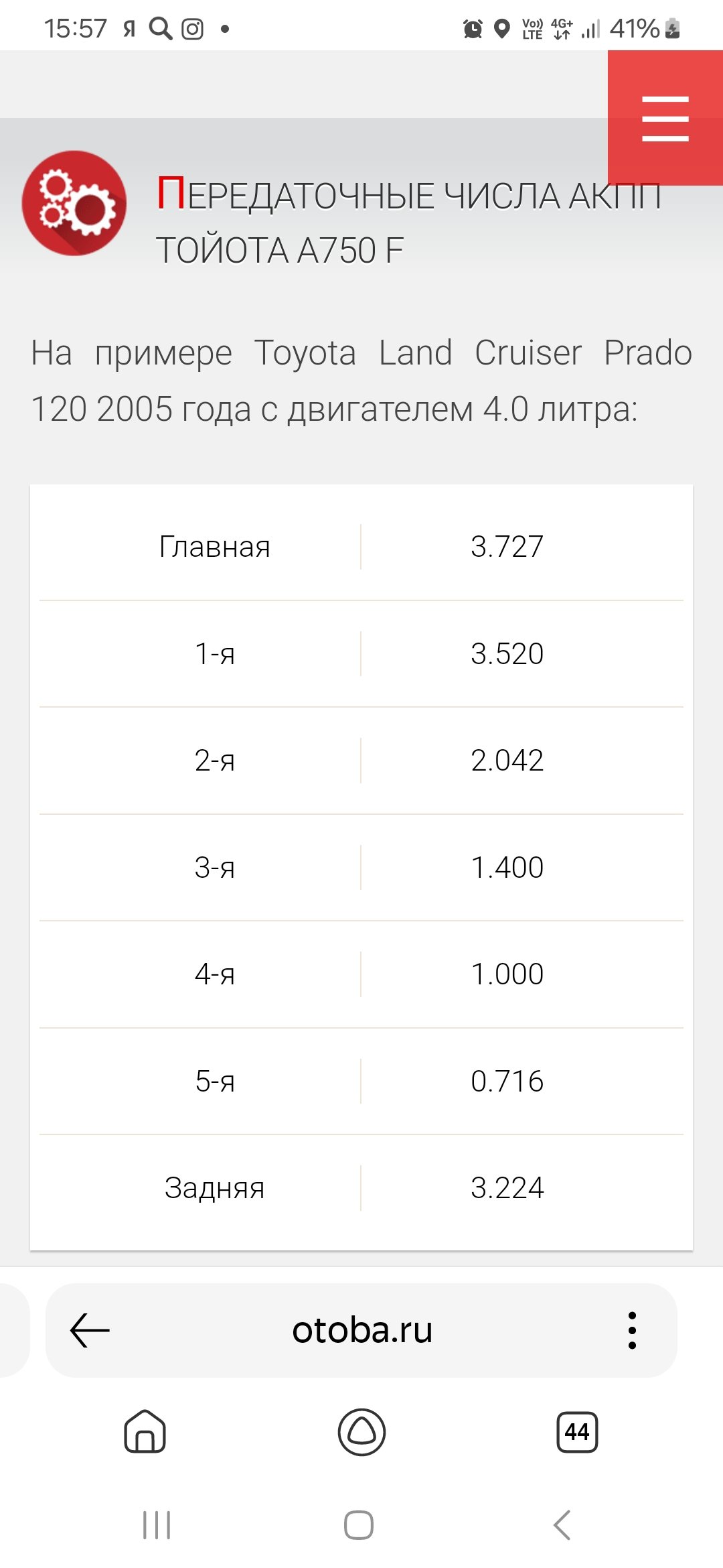

А какие числа у этой коробки?

тут кстати ролик мне присылал там моя кпп по числам очень похожа на штатную кпп

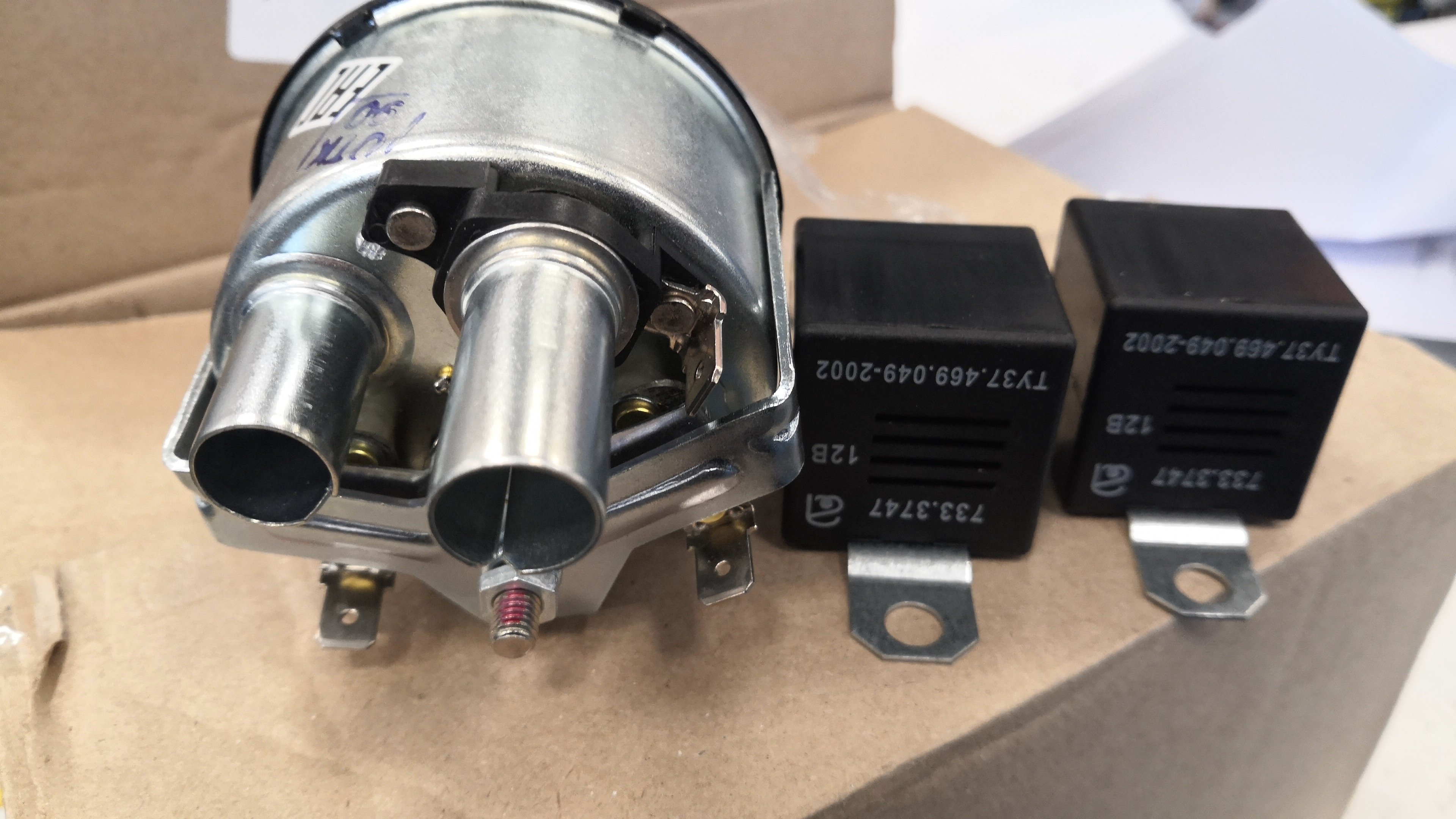

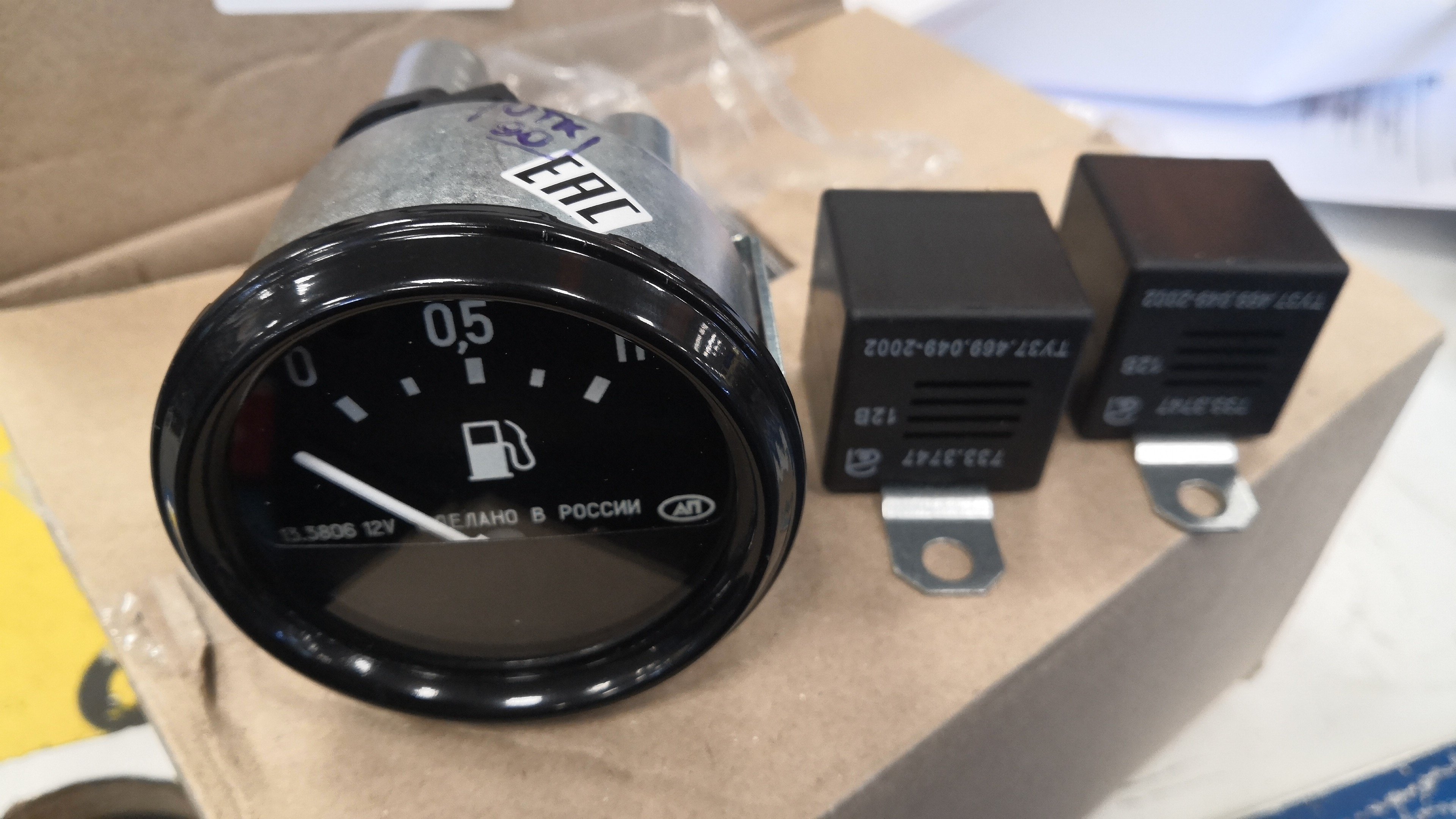

Каждый раз нужно в магазин за запчастями по пробкам лазить как то желания особо нет.. С другой стороны запчасти как подарки на Новый Год
Смотрю манометр с световым сигнализатором на низкий уровень топлива, ну думаю без такой сигнализации ездить вообще нельзя - надо брать
Но фокус не удался .. вроде чего то под это дело нужно- чего у меня нет..

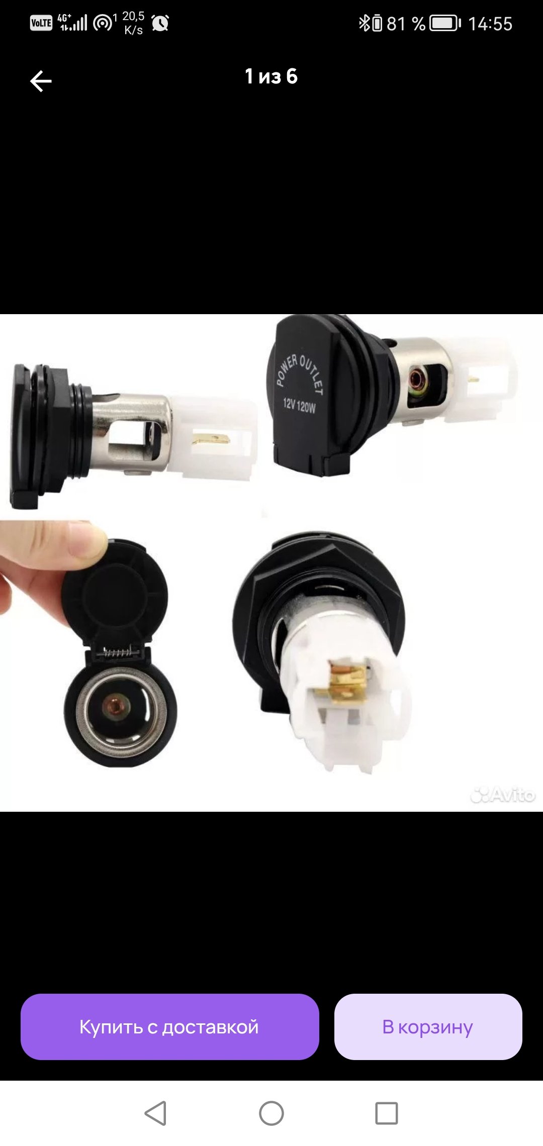

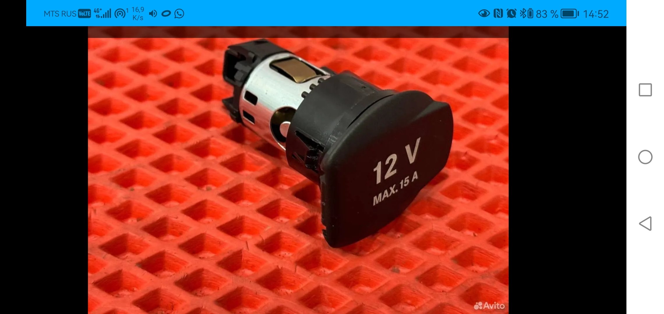

Вроде как нужно бы розеток прикуривателя поставить, по опыту сколько их есть они все заняты -значит поставить с запасом. Помню на выездах на природу всегда и самому и народу требуется всё заряжать .. Вроде просто розетку ставить уже немодно -потому как они уже все с микроразъёмами внутри USB , или что-то наподобии. С другой стороны розетка для всех гаджетов , а внутрь можно дополнительную вставку вставить с USB и прочим. Денчик, купил USBшные, а я купил розетки. под руку у приборки получшее, а по бокам остальные ..
Вопрос как подключать с постоянным питанием или через зажигание ???
Ну нет у меня Мерседеса -буду равнятся с Мерседесами на светофоре и говорить им пафосно- "А у меня прикуриватель от Мерса !!! Что съели !?".

На счёт кочерги родной с тобой согласен, к неудобству быстро привыкаешь и даже есть в этом фетишь какой то.
На счёт видео, видел его. Акпп там совсем не удачная в плане передаточных чисел. Решение со второй кпп вроде верное, но какое то технически не изящное. У тебя акпп а750 я так понимаю, там все норм с передатком. Первая почти как родная, плюс ещё пятая появляется как повышения. Те на скорости больше 70 мотор не будет орать как родной.

alexkor, на скрине в первой строке "главная" 3,727 это что за цифра, ПЧ ГП моста или коэф. трансформации гидротрансформатора?

это редуктор
