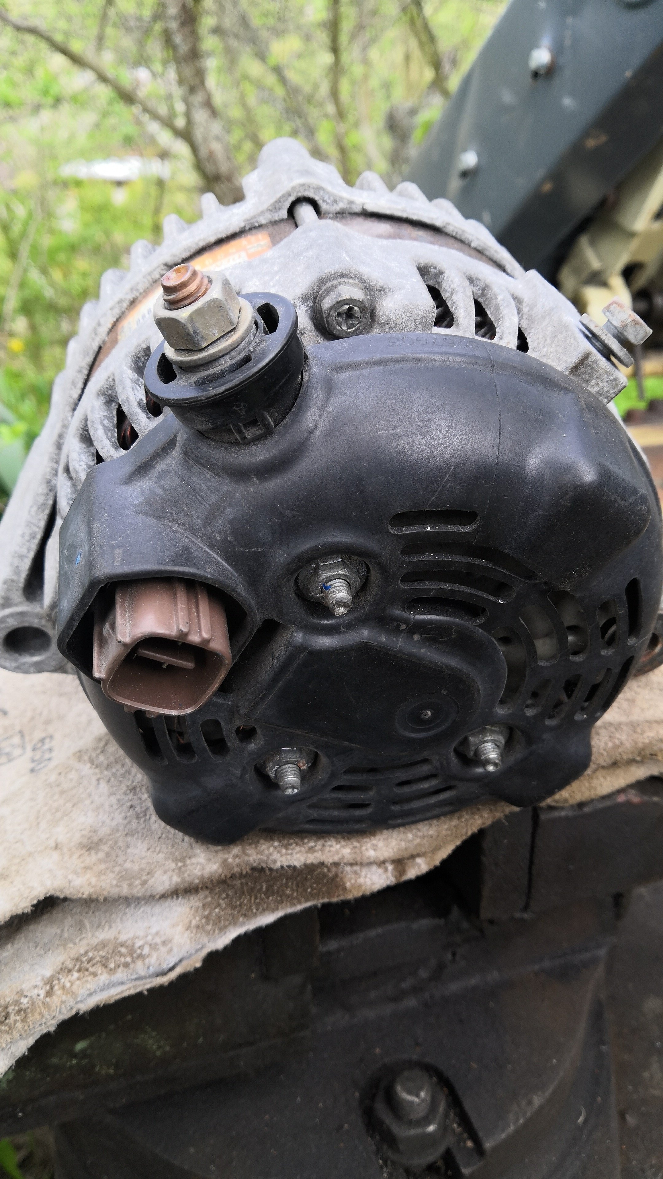

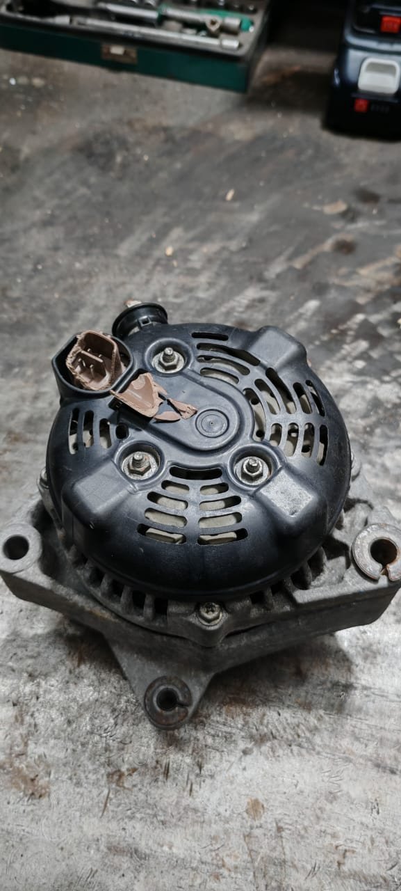

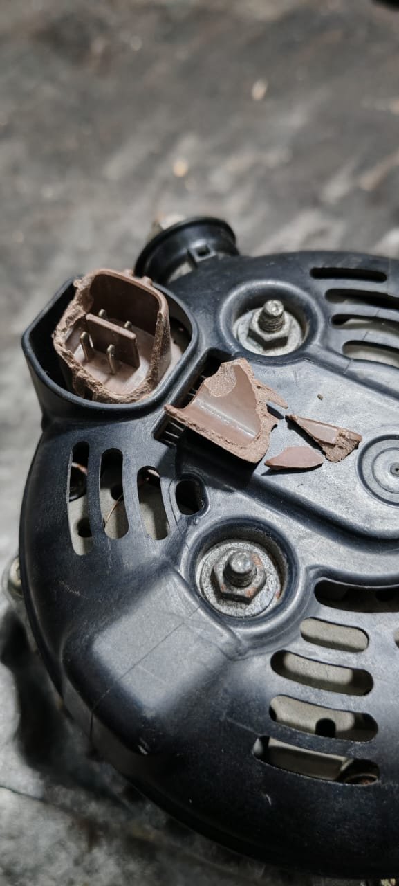

Высвободился из моего SWAP- комплекта штатный генератор, и как-то с нежеланием решил я его продать. И вот он долго ждал своего нового владельца, и тут он нашёлся и пишет ..
-купец.. в моём Лехусе 470 как то сгорел генер и поставил я новый но "рисово-китайский" и зарядка в моём авто стала неделю есть неделю нет. Порекомендовали мне мастера купить Б/У оригу, обслужить и будет счастье. Вот тебе денежка и снаряди мне посылку Яндекс Доставкой.
- я.. не вопрос отправлю.
Снял короткий видос ,пару фото отправил и оправил посылку. В итоге хорошо ,что сделал фото перед отправкой. Генер обернул толстым кортоном в несколько слоёв и ещё в коробку с мякишами того же кортона. Что бы могло пойти не так ?
Присылает мне купец фото с расколотым контактом.
-купец.. вот встретил посылку как есть на фото ! Яндекс говорит ни какой компенсации не будет .Если не берешь то мы обратно отправляем и всё.
но мне всё нравится я заберу даже в таком состоянии. нашёл фишку отдельно , и она с платой диодного моста- ещё за 4 р.
Ну вроде как купец меня попросил продублировать фотки перед отправкой , вроде как у него стронулось в плане компенсации всё таки.. Надеюсь он её получит..
Ну её эту Яндекс доставку вообщем ..

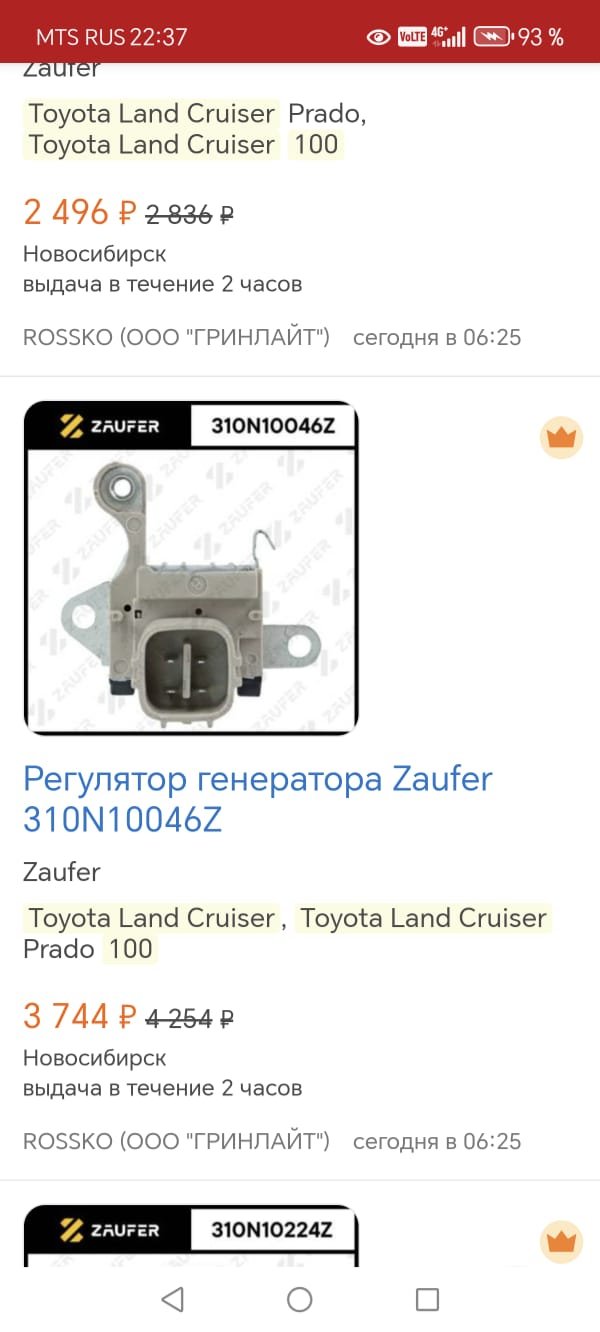

Приклеить осколки на супер клей и будет нормально работать, а так, китайский регулятор создаст ту же картину. Пропадание зарядки, это из за регулятора.
Понятно, что упаковывать надо получше, исходя из того, что посылки закидывают в кузов с полетом в пару метров.

написал ему с таким предложением , а он так и сделал . Единственное,что ни все осколки сохранились ..

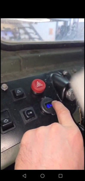

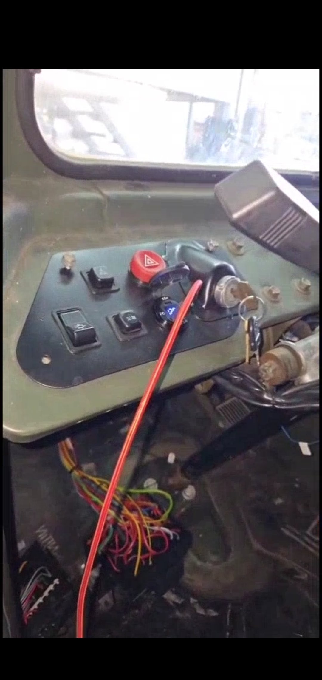

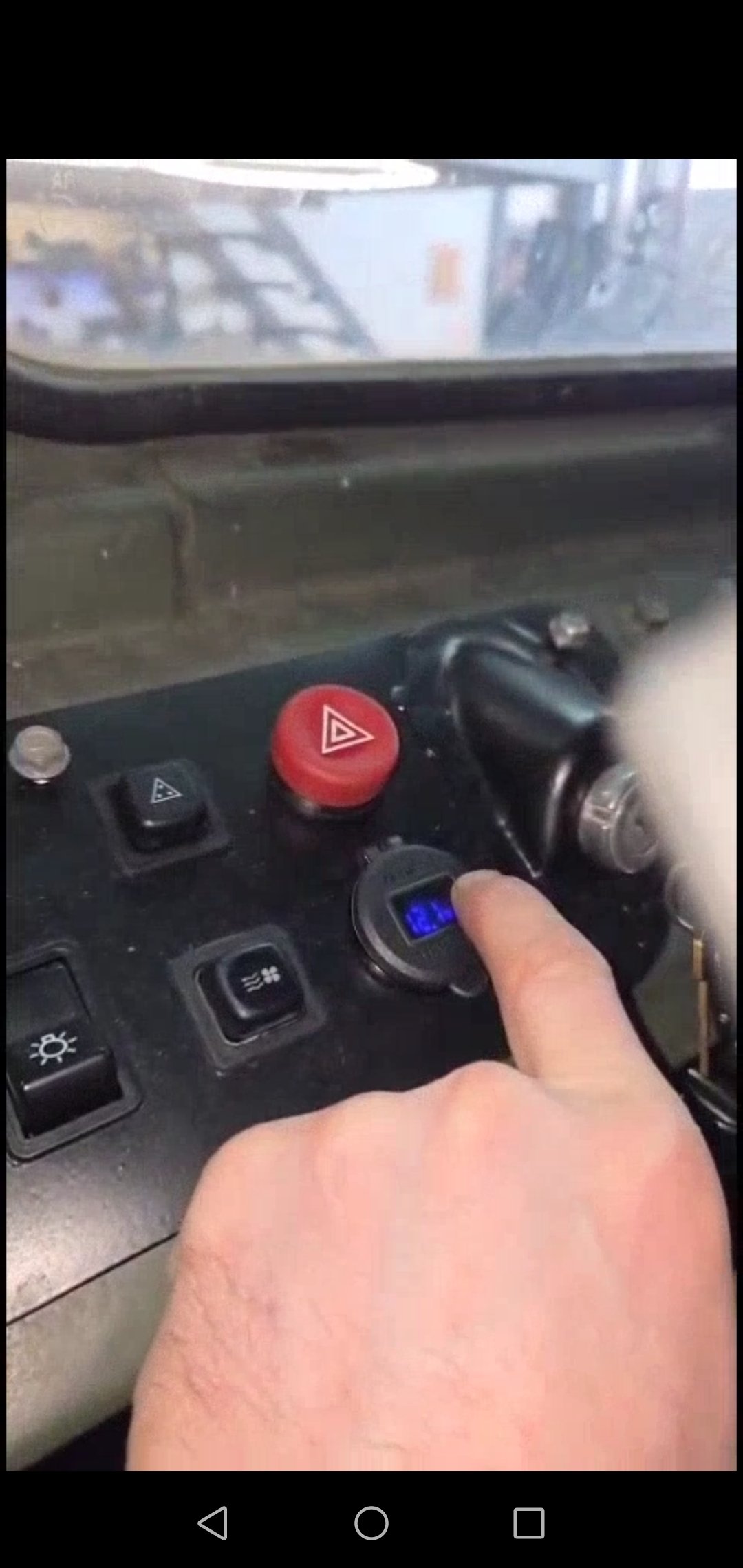

Vольтметр встал на своё место - фунциклирует хорошо , помимо зарядка для телефона и прочих гаджетов с кнопкой вкл/выкл. Как то представляется подключение без зажигания. Какие то зарядки по кабине будет с зажиганием какие то нет, ключ вытащил отошёл ненадолго -телефон может заряжатся , а регистратор работать и тоже заряжатся

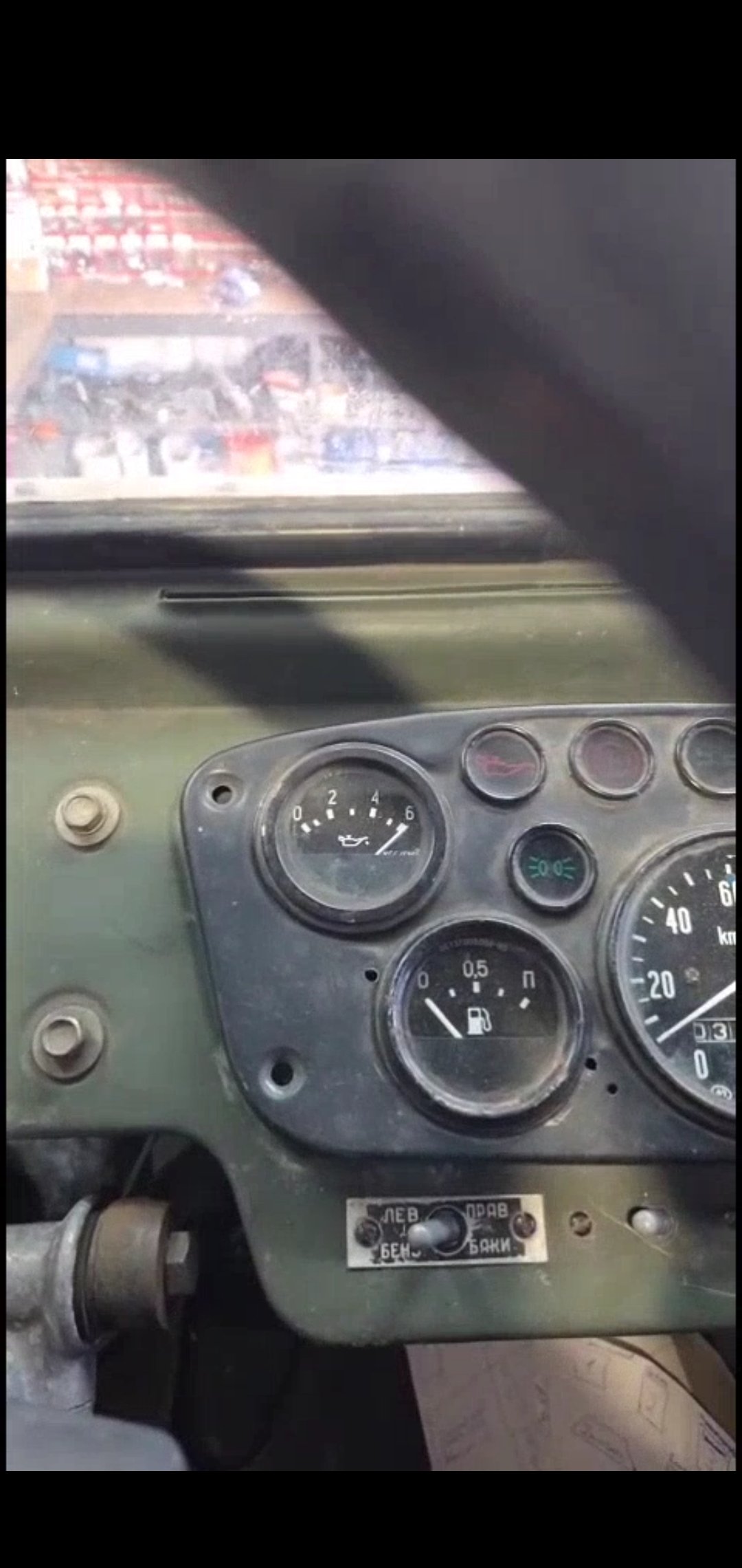

Денчик, купил ЗМЗшный датчик давления масла, поставил его и тот благополучно отказался работать.. В очередной раз посетовав ,что на шишигу много чего не работающего либо ржавого и Т.Д. Вообщем покупай сам и привози !
Удалось проскочить через магаз и удача
Куплен датчик давления масла ЗМЗшный + аварийный и латунный треугольник на 3UZET. Они конечно друг с другом не знакомы, но оба в приделах показателей- это главное .. Немного колхоза и штатные манометр и датчик давления -офигели от давления 3UZET, но вроде подружились и полёт нормальный
Главное на холодную не газавать особо..
Кстати мой ЗМЗ-41 на холодную помню тоже показывал примерно такое же давление , а с прогазовкой до 8 ми бар стрелку отжимал
На холодную показатель конечно интересный ,но интереснее, что будет показывать на грячую на ходу на "парах" . Устроило бы ,что нибудь выше 3-ёх. Будем посмотреть

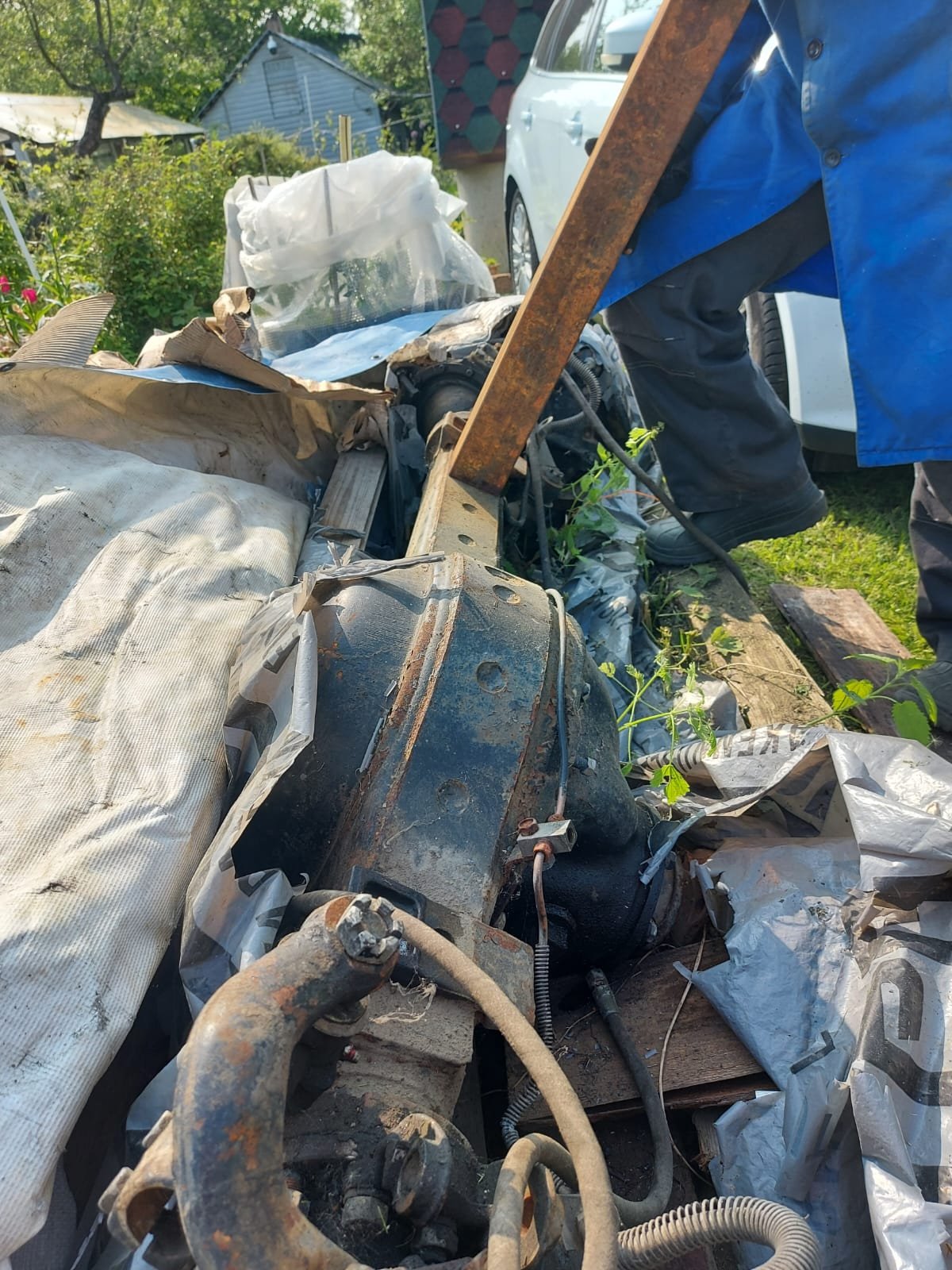

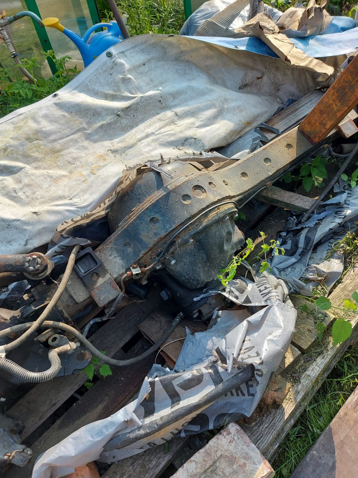

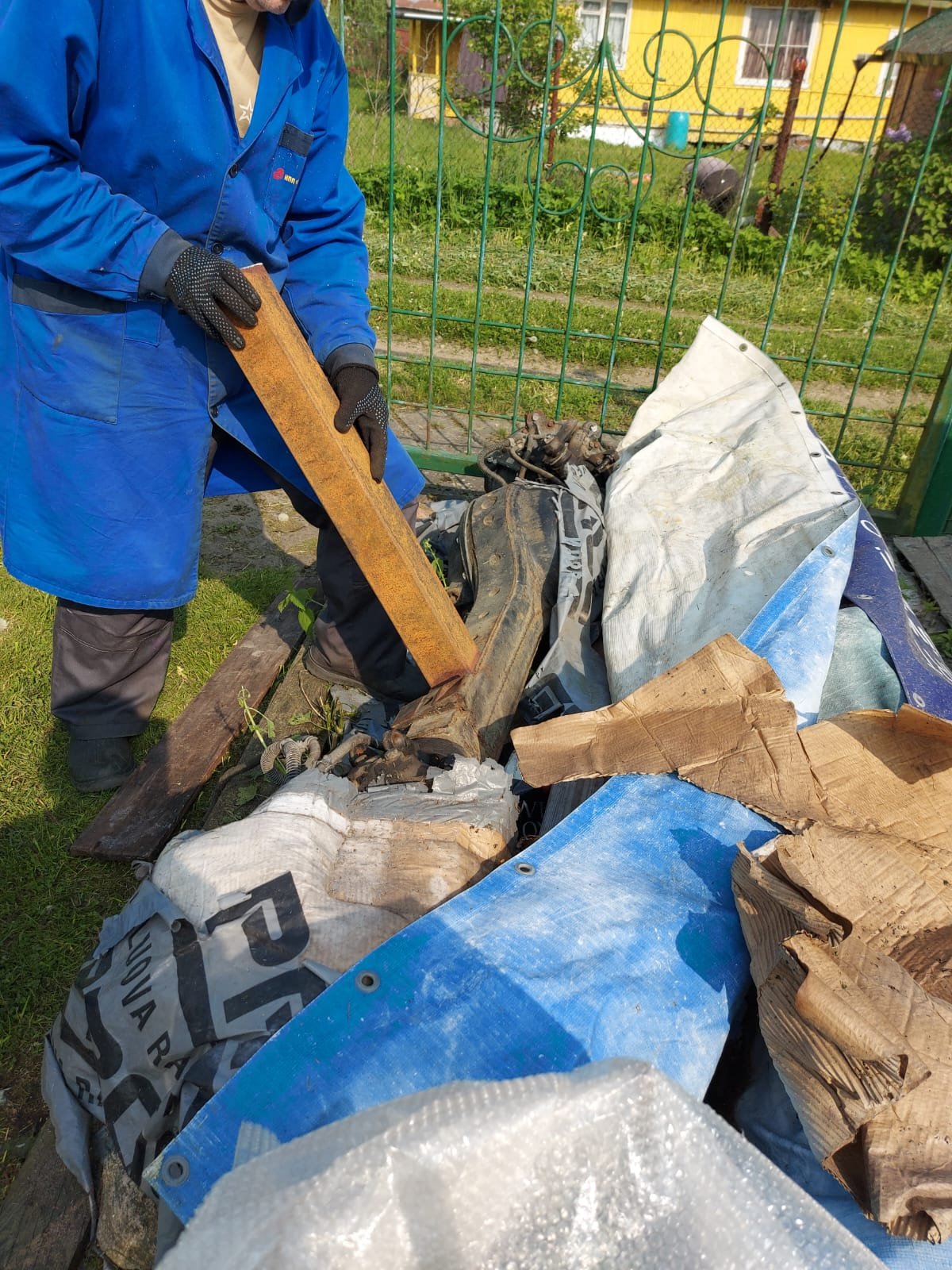

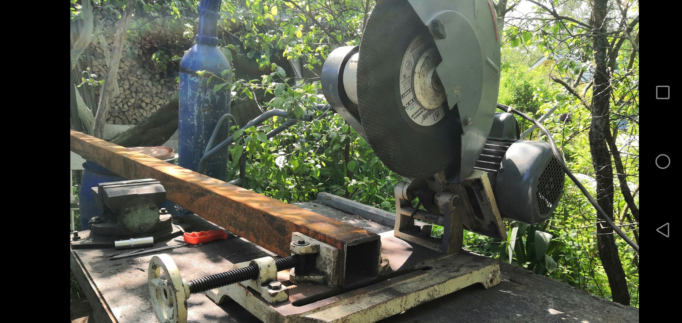

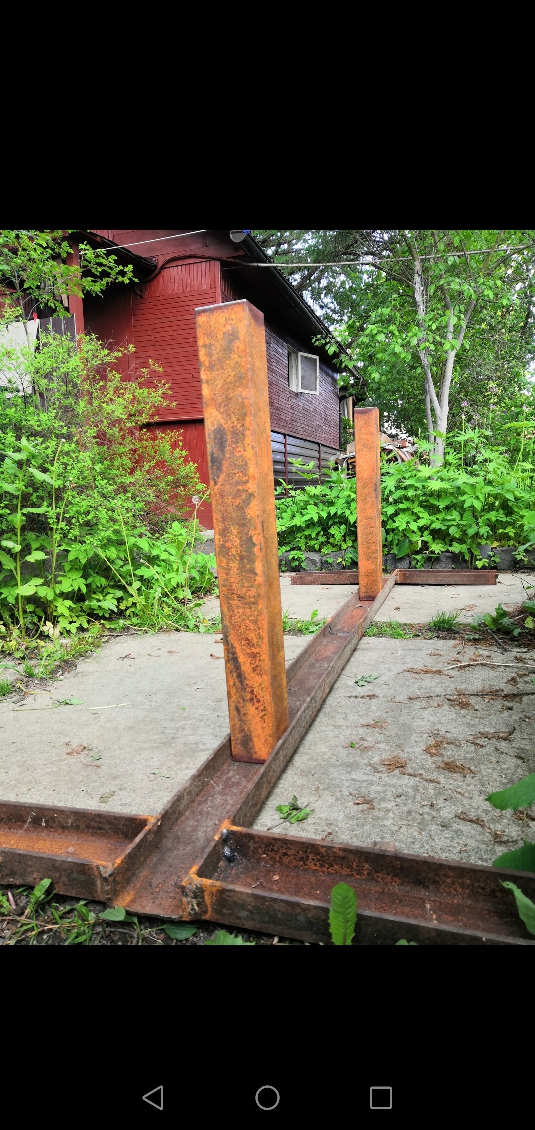

тем временем ранее купленные мосты БРДМ-2 конкретно в сборе, что бы иметь возможность всё хранить в сборе в масле раз в несколько месяцев хвататся за фланец редуктора проворачивать для купания в масле всех трущихся деталек, и по надобности готовую перебранную ступицу только перекидываешь на машину и поехать дальше. Это конечно если понадобится потому как ресурс БРДМ ступицы достаточно высок и есть шанс проездить без замены, но я Плюшкин люблю запас-особенно тот который в магазине не лежит
Вообщем как привез из ТК мосты на палете так они там и лежат с замазанными графиткой шарами и накрытие от дождя. Вроде как не на месте и мои меня придушили -давай убирай куды нибудь и лучше на помойку
На даче "Дураково поле" всегда есть чем занятся , вообщем среди прочего начал делать лафет/подставку под мосты, Чтоб вроде как не на земле лежали
Пока сварил куски швеллера и пару столбов из профиля . Посмотрел прикинул вроде как чулок моста внутрь этого швеллера как раз ваккурат войдёт
вообщем нужно будет всё докупить + чего нибудь из уголка для жёсткости и все скидать в кучу ..
вообщем танцы с бубном..

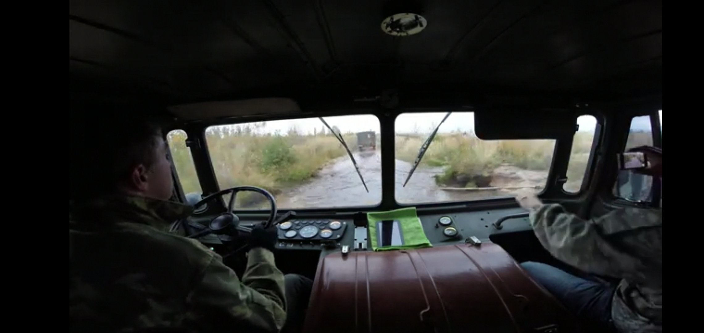

Звонит Денчик, говорит приезжай согласуем чего к чему прикручивать и где чего сверлить. Взял я коекакие запчастюхи шелобухи и поехал .. В итоге получилось прокатится уже на новом конструкторе. Впечатление офигенное, но есть и много моментов от прошлых чудо мастеров "вспоминается" до сих пор. раскрутили всё даже ребро жесткости под брызговиком кабины -кому оно было нужно ? Теперь брызговик залетает на колесо и начинает шелестеть ,что видно на видосе. и вот так много где.
Конечно это мелочи , для первого раза сойдёт

Тоже, но тут динамики поболее видно
