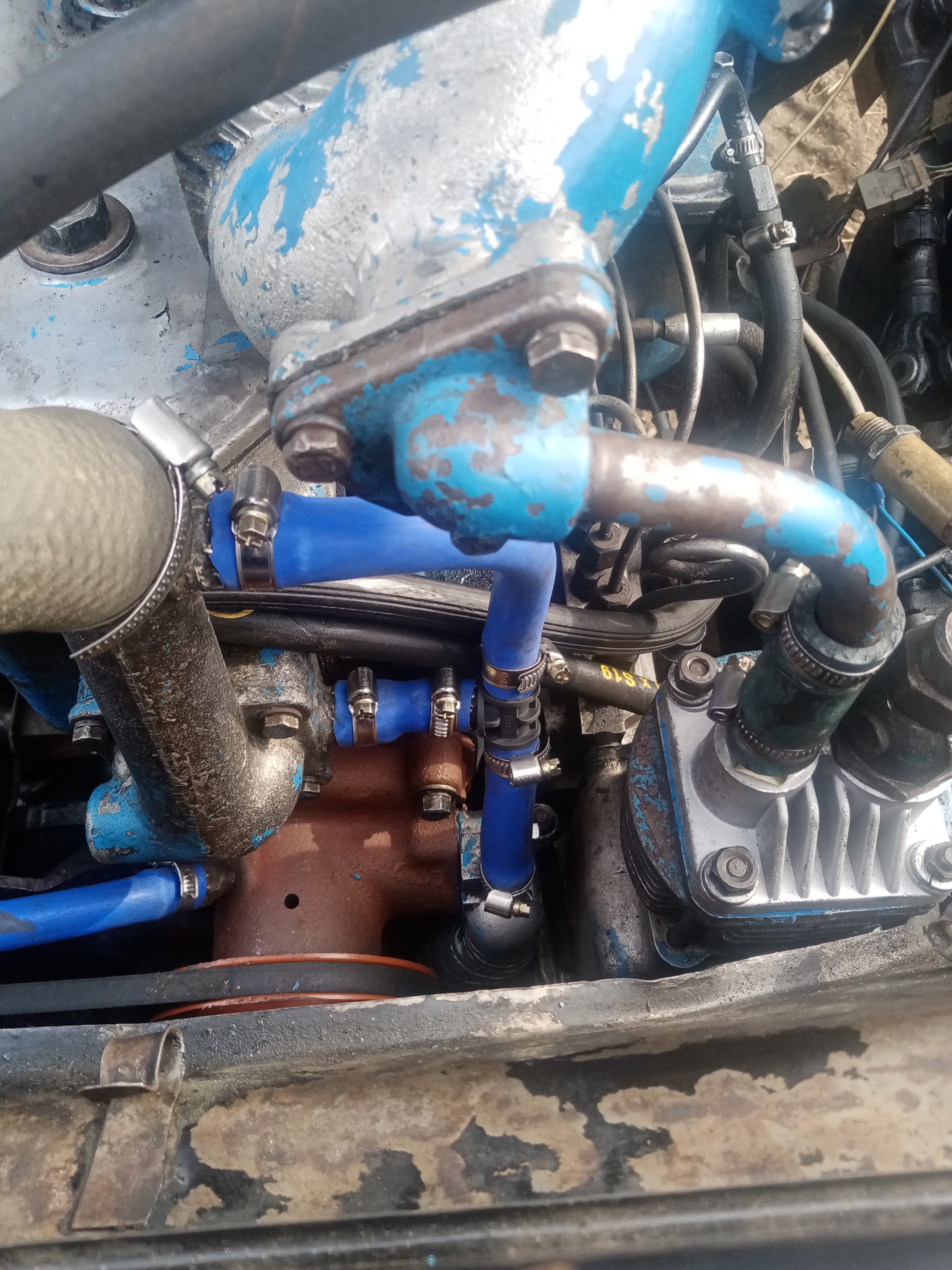

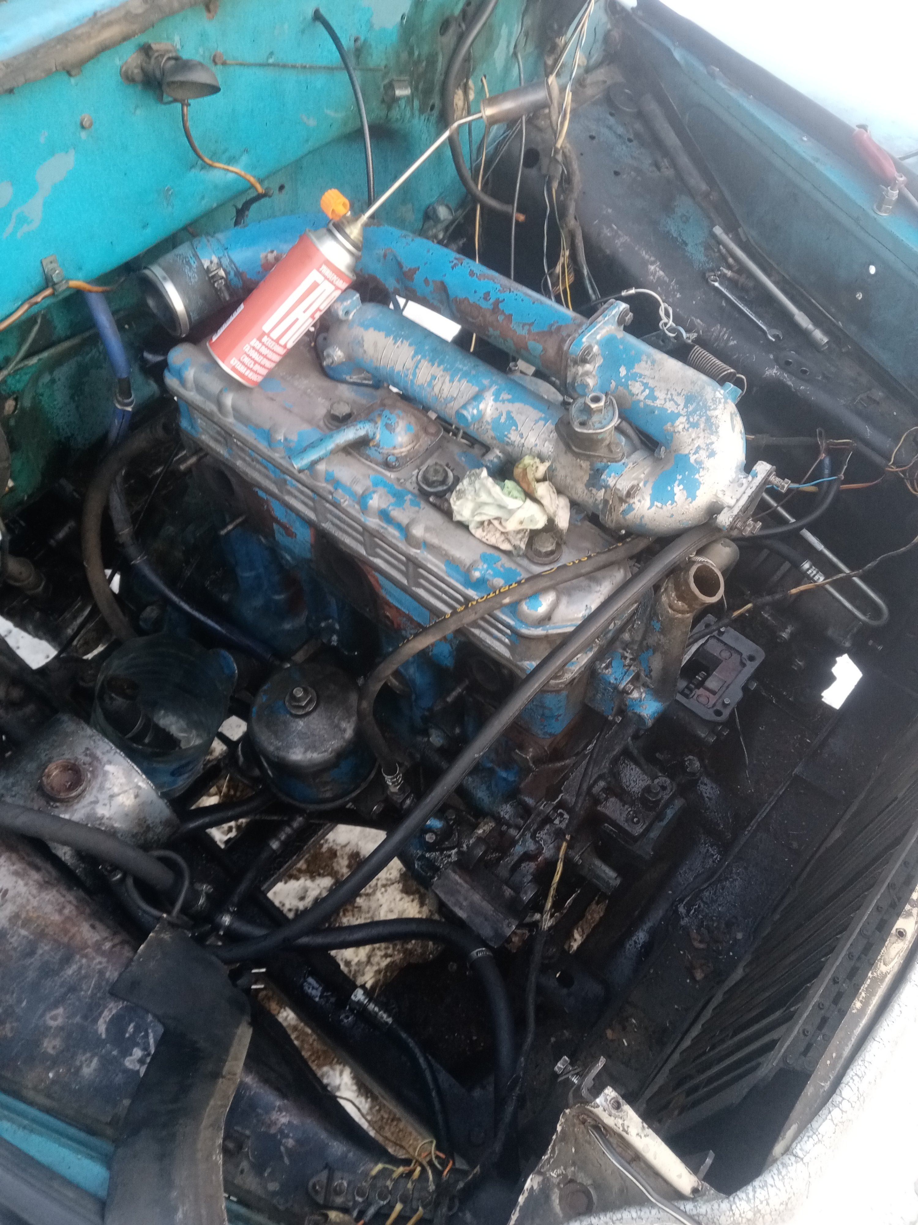

Всем привет, люди подскажите куда эти вывода идут 2а с корпуса термостата и один с патрубку помпы и как их правильно запитать?

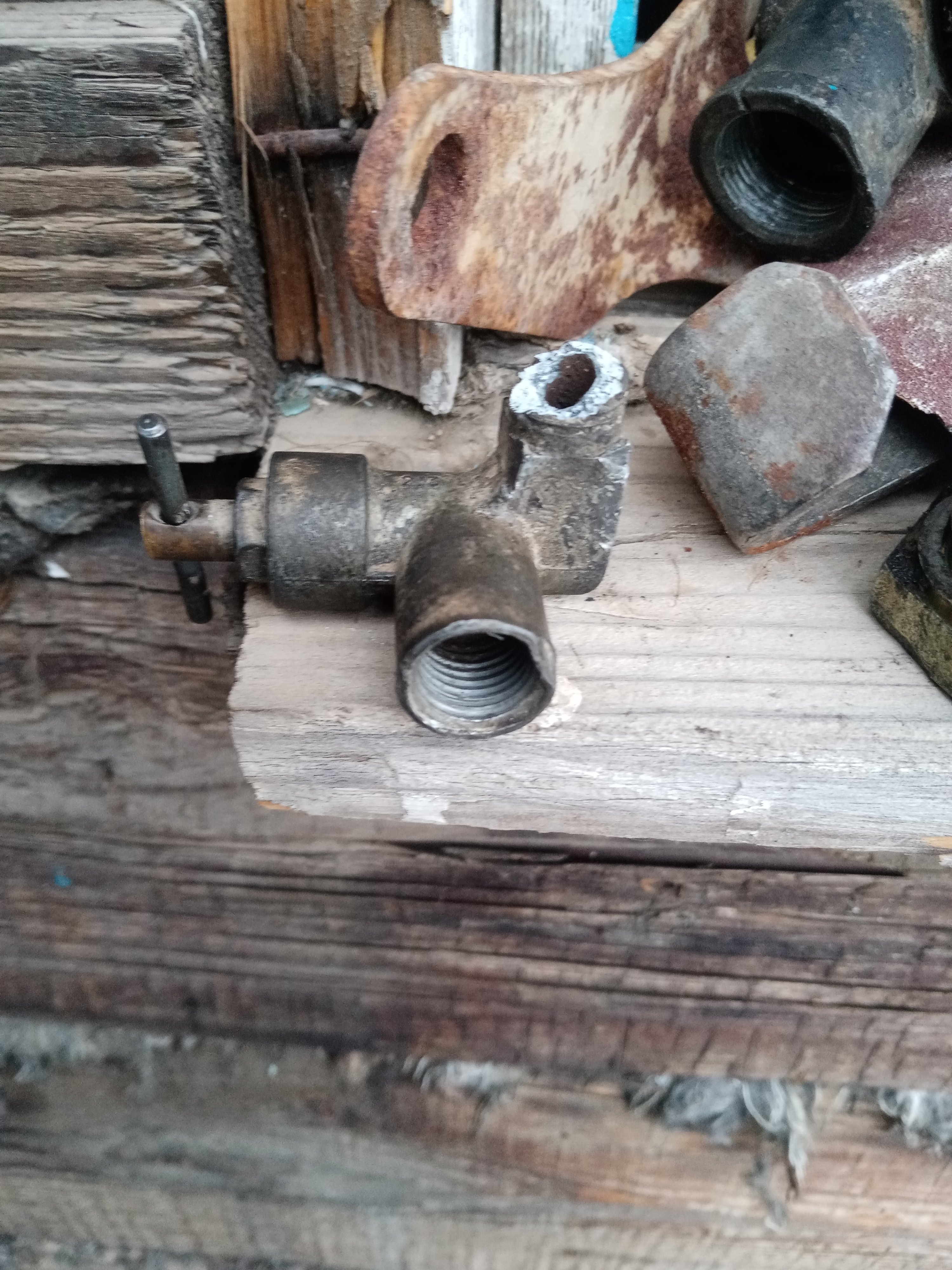

И как правильно называется этот кран? чтобы купить, у меня этот кран стоял на ресивере для подкачки
Mityai
Сообщения: 477
Откуда: Амурская область
Сообщение Mityai »
По крану вопрос снимается, это топливный кран машины газ 69. А вот как правильно подключить те вывода интересно было бы узнать
Сообщения: 4696
Поблагодарили: 205 раз
В крышке термостата аварийный датчик стоит .С корпуса на помпу идёт малый круг.
Mityai
Сообщения: 477
Сообщение Mityai »
kolinz, что-то не подумал на про датчик, нужно попробовать закрутить механический датчик туда, там как раз с резьбой

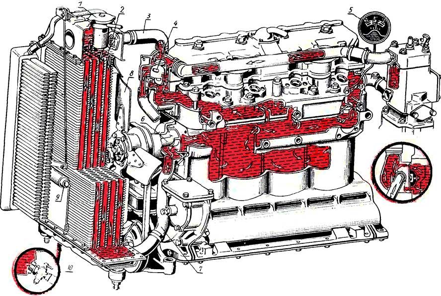

Сообщения: 2820
Благодарил (а): 90 раз
Поблагодарили: 86 раз
Там где верхний выход это вход с пускового двигателя.
Сообщения: 2820
Вот тут на схеме видно, просто у тебя корпус термостата старого образца, но сути не меняет

танкист 204 писал(а): 22 мар 2024, 19:39 Вот тут на схеме видно,
С пускачами ни разу не сталкивался, получается подача ОЖ в него идёт с зади головки? Ну и судя по фото хозяина темы, слив с пускача идёт (шёл) верхний патрубок крышки термостата?
Сообщения: 2820
TIGER 74, да, незнаю зачем так но так есть. Получается что на старых МТЗ циркуляция идёт мимо термоса и радиатор постоянно горячий :roll:

Когда стоял пускач, то он получался был тепловым тупиком, заход охлаждайки был а выхода небыло, при долгой работе пускача тосол нагревался давольно прилично в верхнем подводном патрубке
Mityai
Сообщения: 477
Сообщение Mityai »
Получается исходя из схемы сливной с пускача был питающим, такая схема была при покупке автомобиля
