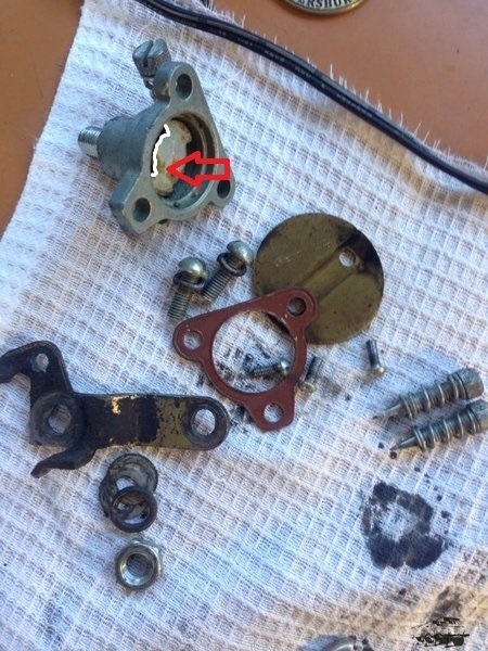

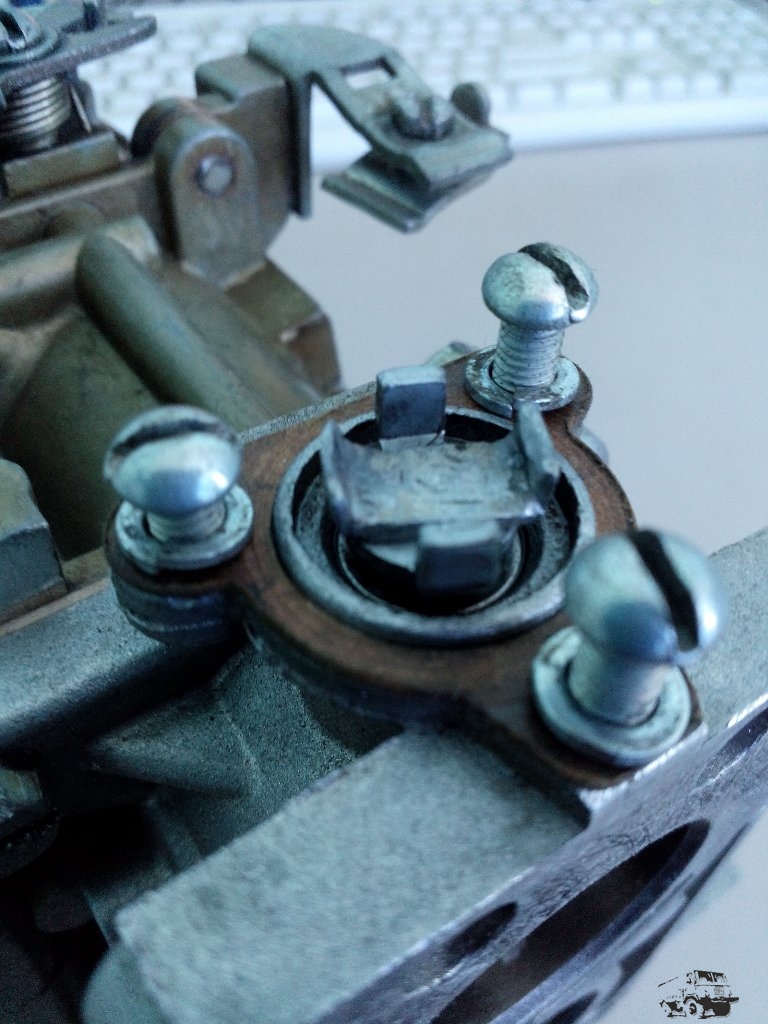

Вот этот сектор(белый) слишком широкий приставь его к оси заслонок и посмотри какой зазор . Его надо заузить что бы выступы оси входили в него с минимальным люфтом, без фанатизма. На сколько я помню в газоновском карбе нет подшипников там ось прямо в теле корпуса вращается.

К126 без, К135 с подшипниками. Номер 942/8.
Мне под заказ привозили в конторе подшипниковой, по 80 руб

У меня 126 в работе. А 135-й новый на машине. Значит, порядок следующий. Если ошибусь, поправьте пожалуйста.
Уменьшаю пазы, собираю и порядок? Хочу ещё выбросить мембранный блок опережения. После подключения на прямой привод, я смогу убрать пружину и заглушить Колхозной крышкой с паранитом?

Да все так, только внимательно разберись с какой стороны уменьшать а то соберется криво и придется переделывать.

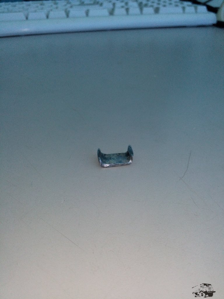

Dimk44 писал(а):[post]385277[/post] ВЛОЖЕНИЯ
газ 2834LP, газ 2410 V-8
Я просто вставил такую скобку и все . 10 минут работы . Такие скобки делал уже не первый раз .

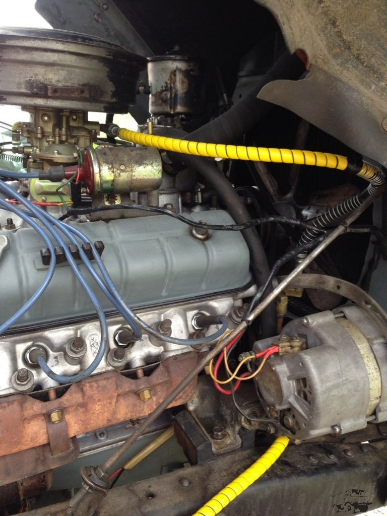

Добрый день!
Давно не рассказывал о машине. Не было вдохновения...

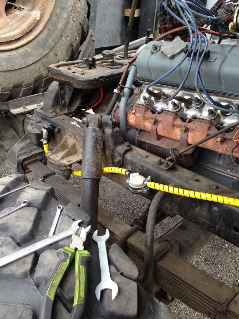

Что сделано. Переделал топливный провод.
+79218896028

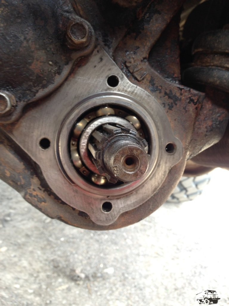

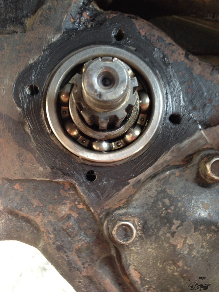

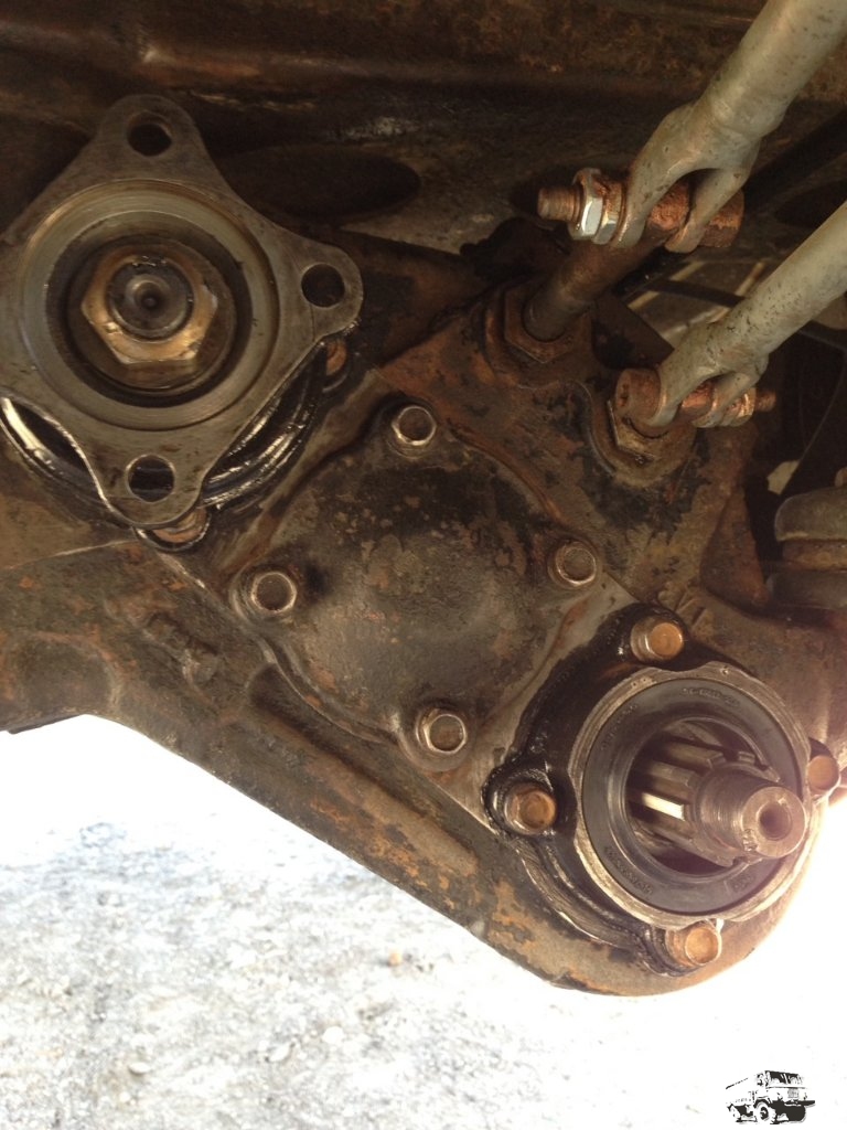

Ещё поменял сальники на раздатке. Только передние. Немного сопливили.

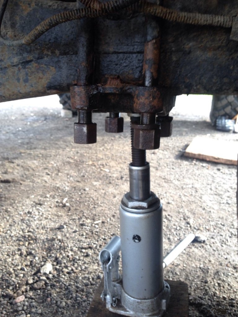

Сообщение Jakov Arshuk »

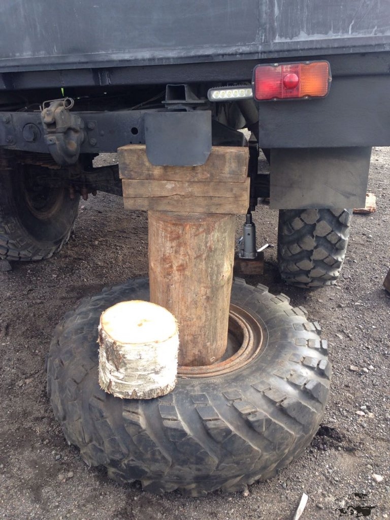

На стоянке и на ходу, машина была завалена на заднее левое колесо.
Взял у друга старые рессоры. Перебрал, лопнувшие выбросил, ошкурил, нижние укоротил на длину износа, примерно 10 см с каждой стороны, заложил смазку между листами. Получилось очень мягко! Страшно доволен! И машинка подровнялась!!!

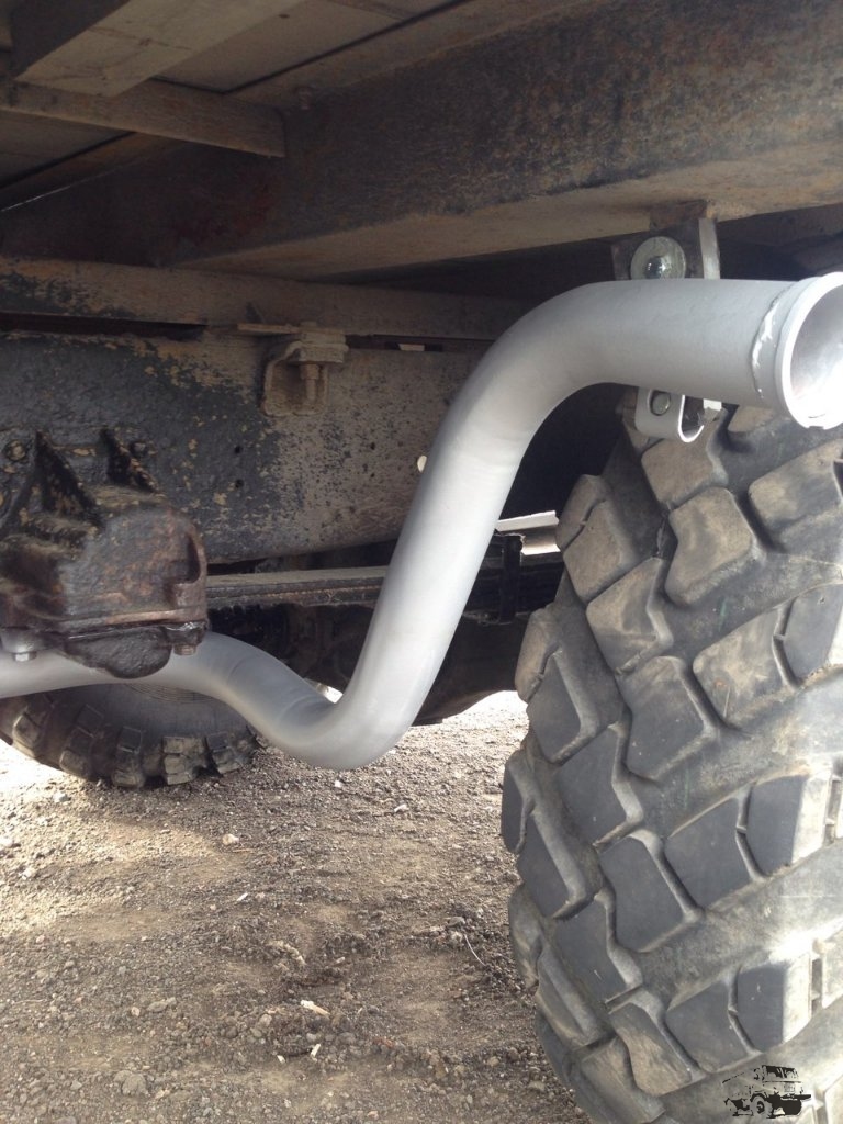

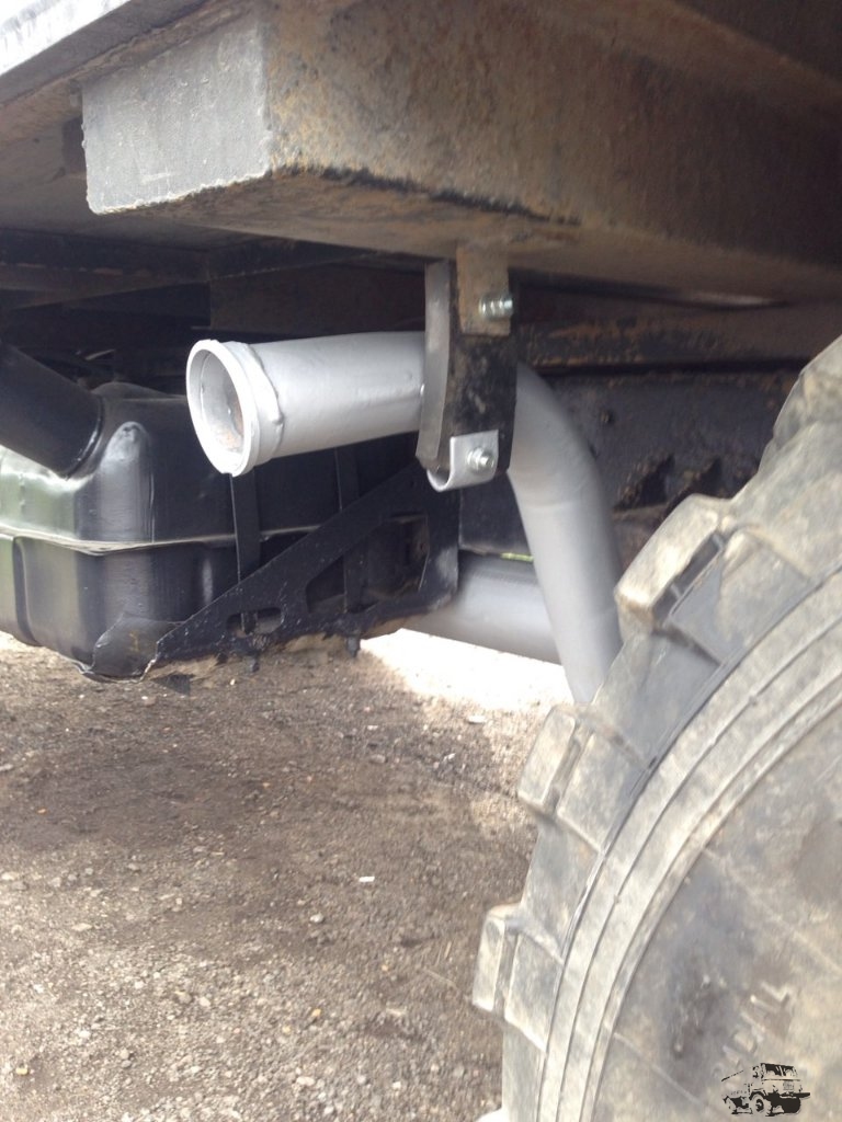

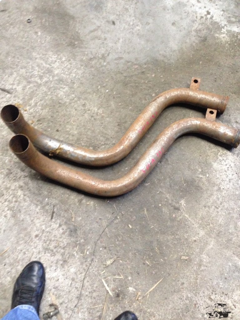

Купил, привел в порядок и установил кусок трубы.
+79218896028

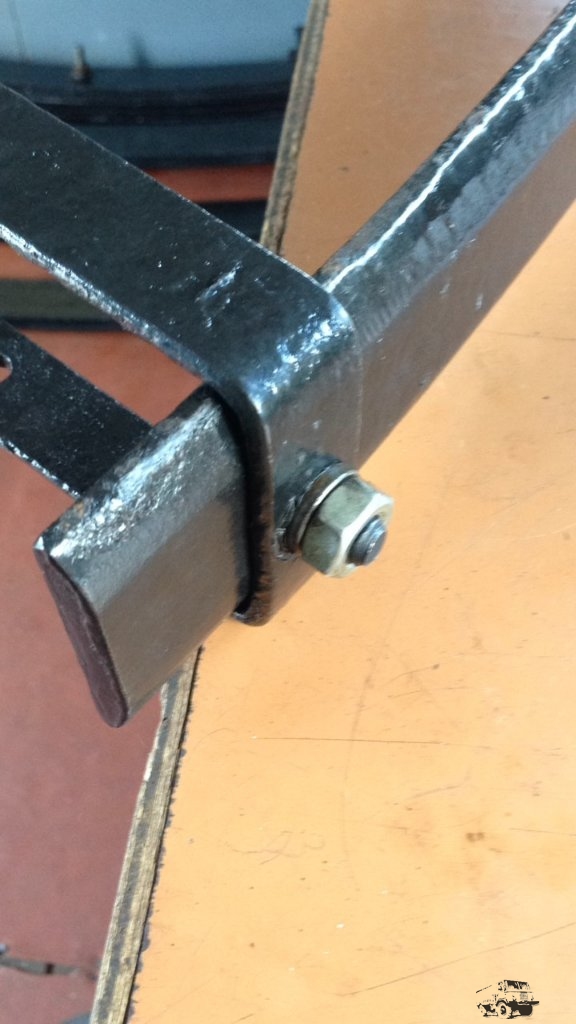

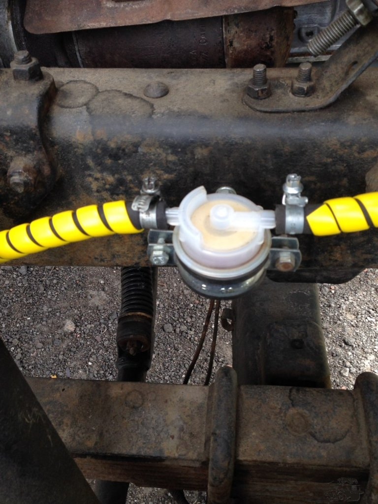

если резинку прикрутить с другой стороны она не будет упираться в выхлоп
Сообщения: 2915
Поблагодарили: 106 раз
Для души и для работы
Резинка будет гореть в таком положении. Ухо не надо было переваривать.

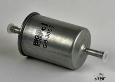

Пластмассовый бензиновый фильтр ненадежен, может потечь, и в этом месте его побьет камнями. Лучше поставить железный.
