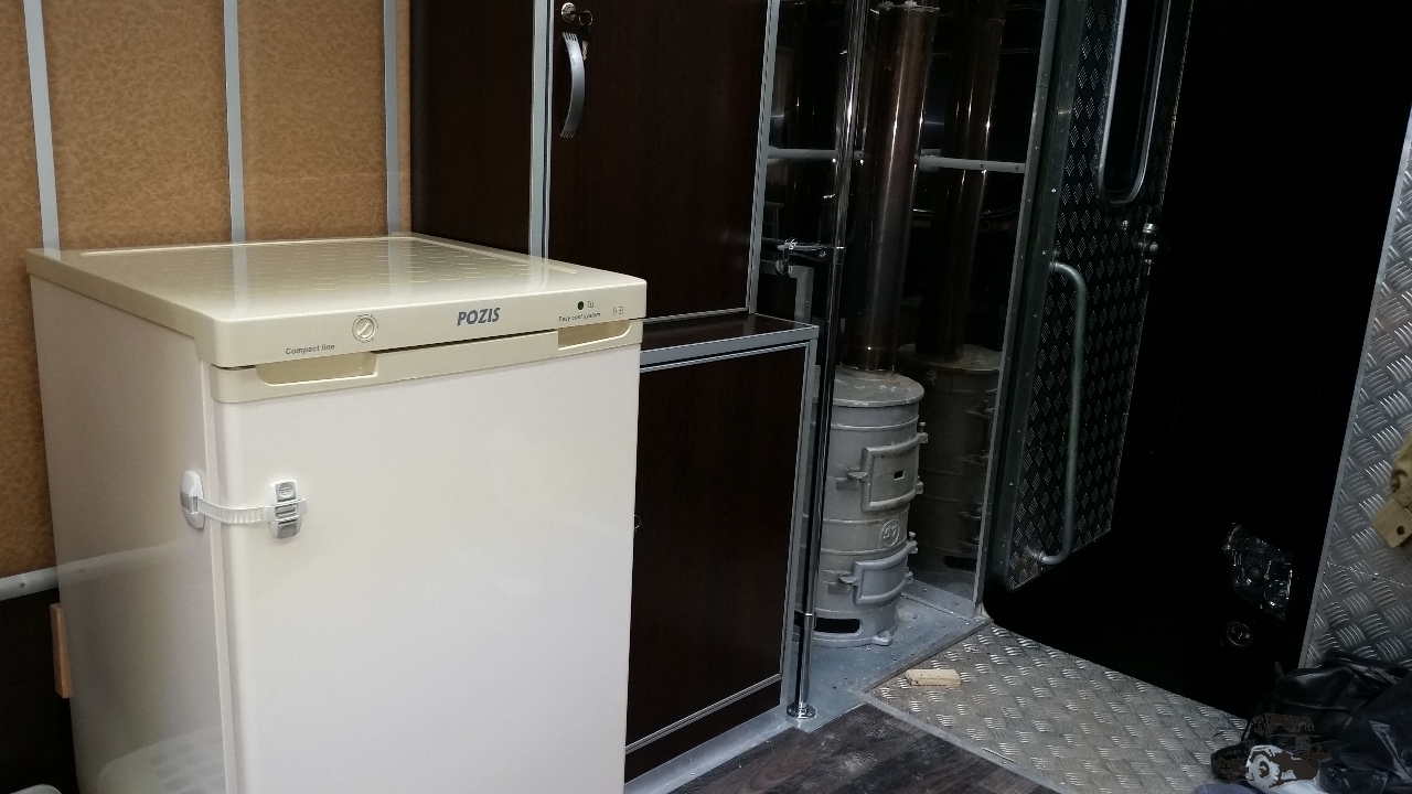

anev
Сообщения: 151
Зарегистрирован: 01 апр 2015, 15:29
Откуда: Алтай
ГАЗ66 автокемпер.
Сообщение anev »
Rocker
Сообщения: 155
Зарегистрирован: 22 апр 2016, 10:52
Откуда: М.О.
ГАЗ66 автокемпер.
Сообщение Rocker »
anev писал(а):[post]339237[/post] В углу ПК-57
Странное сочетание... холодильник же на газу работать должен - тогда почему сразу Труматик не поставить? Это же логично и удобнее.
anev
Сообщения: 151
Откуда: Алтай
ГАЗ66 автокемпер.
Сообщение anev »
Холодильник обычный бытовой
Сообщения: 6022
Поблагодарили: 20 раз
ГАЗ66 автокемпер.
anev писал(а):В углу ПК-57 (печь кунговая 57-го года...)
Ну так это и есть буржуйка. У меня такая же. Только на твоей фотке она как с витрины, а у меня убитая напрочь.
Кстати, в инете по названию ПК-57, такой печки я не нашел.

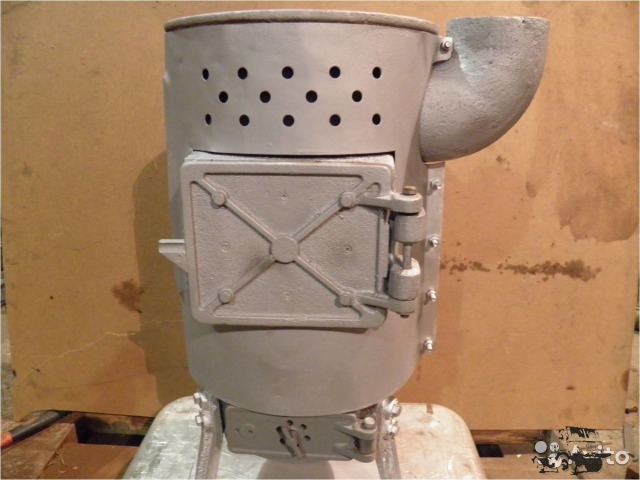

nikolajivanych
Сообщения: 916
Откуда: Москва ЮАО
Поблагодарили: 21 раз
ГАЗ66 автокемпер.
Сообщение nikolajivanych »
e2-e4 писал(а):[post]339256[/post] в инете по названию ПК-57, такой печки я не нашел.
Потому что она ПОВ - 57. Печь Облегчённая Войсковая.

nikolajivanych писал(а):[post]339265[/post] Потому что она ПОВ - 57. Печь Облегчённая Войсковая.
Немного не так..не облегченная,а ПечьОтопительноВарочная.В кунги ее редко ставили,в основном такую как на фото(с защитной обечайкой вокруг корпуса и размерами меньше чем ПОВ-57).По внешнему виду ведет свою родословную,от чего то раннего железнодорожного.
nikolajivanych
Сообщения: 916
Откуда: Москва ЮАО
ГАЗ66 автокемпер.
Mixa63 писал(а):[post]339284[/post] ПечьОтопительноВарочная
Варочная - вряд ли. Нет варочного отверстия и колец. А вот версия Печь Отопительная Вагонная встречается.
По поводу Облегченная - есть старший брат-близнец кг на 20 тяжелее и повыше.
Но, вроде, это уже не ПОВ. Нашел сайт производителя: http://www.balzavod.ru/pechnoe_lite/pech_pov-57
