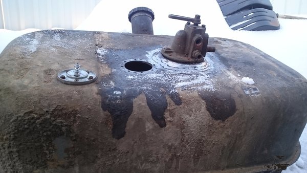

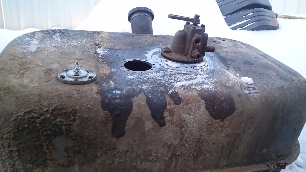

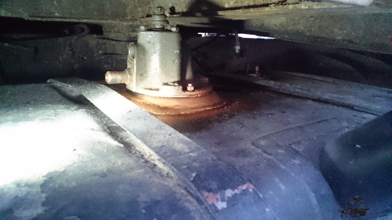

Всплыла еще одна болячка,
Достаточно дого беспокоила проблема сильной дымности на холодную, дым белесый, ядовитый, густой.умри все живое во круг.
По всем приметам подсос воздуха.все руки не доходили начать проверку всей топливной с пристрастием.
Как обычно дело случая.
При поездке на НГ встречу по дороге один раз заглох на ходу.но встать не успел, завелся. На утро звонит товарищь, говорит что заблудился и сьехал в поле и сел. Завожусь, прогреваюсь, отехав от лагеря метров 150 машина глохнет, попытки запуска затягивается минут на 40, топливо не прокачиваеться и все тут, идет воздух с топливом. Проезжающие мимо товарищи приняли активное участие в поисе проблеме,
В результате обнаружили течь топлива с топливных кранов. Запитали мимо бака с канистры и о чудо завелась.
Я давно смотрел на эти краны с подозрением. Мн не нравилось как они расположены. Висят с переди левого бака, ниже уровня бака, на против колеса. Тоесть все говно с дороги летит прямо на них. Ну и время пришло.они сгнили.
Оригенальные решил не заказывать, так как не нравиллась сама конструкция. Решил сделать импорто замещение. Подобрать что то из отечественных компонентов.
Выбор остановил на топливном кране краз. Это супер кран.!!!! 3 в одном. В одном корпусе совмещен кран на подачу и обратку. Переключение между баками и топливозаборник.
Единственный маленький минус размеры и вес. Да и хрен сним.
Вот что плучилось

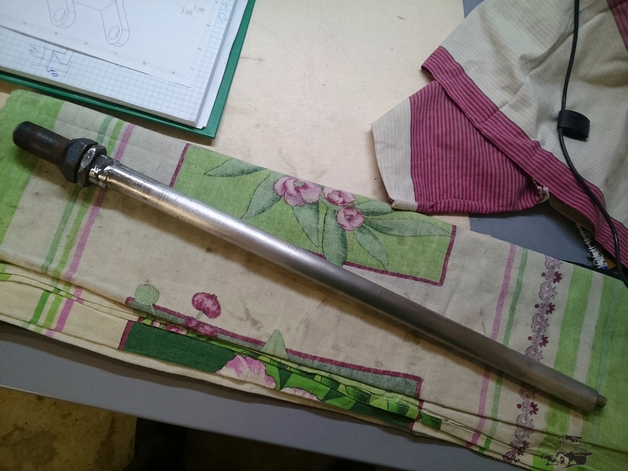

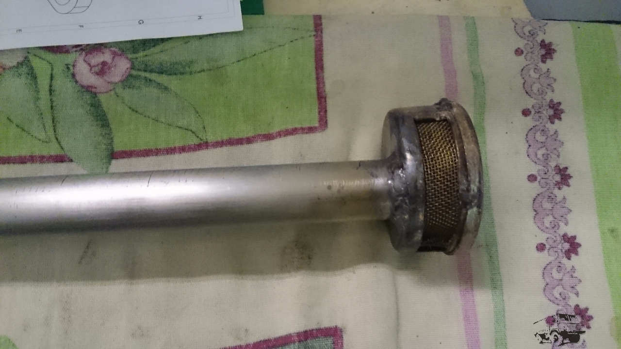

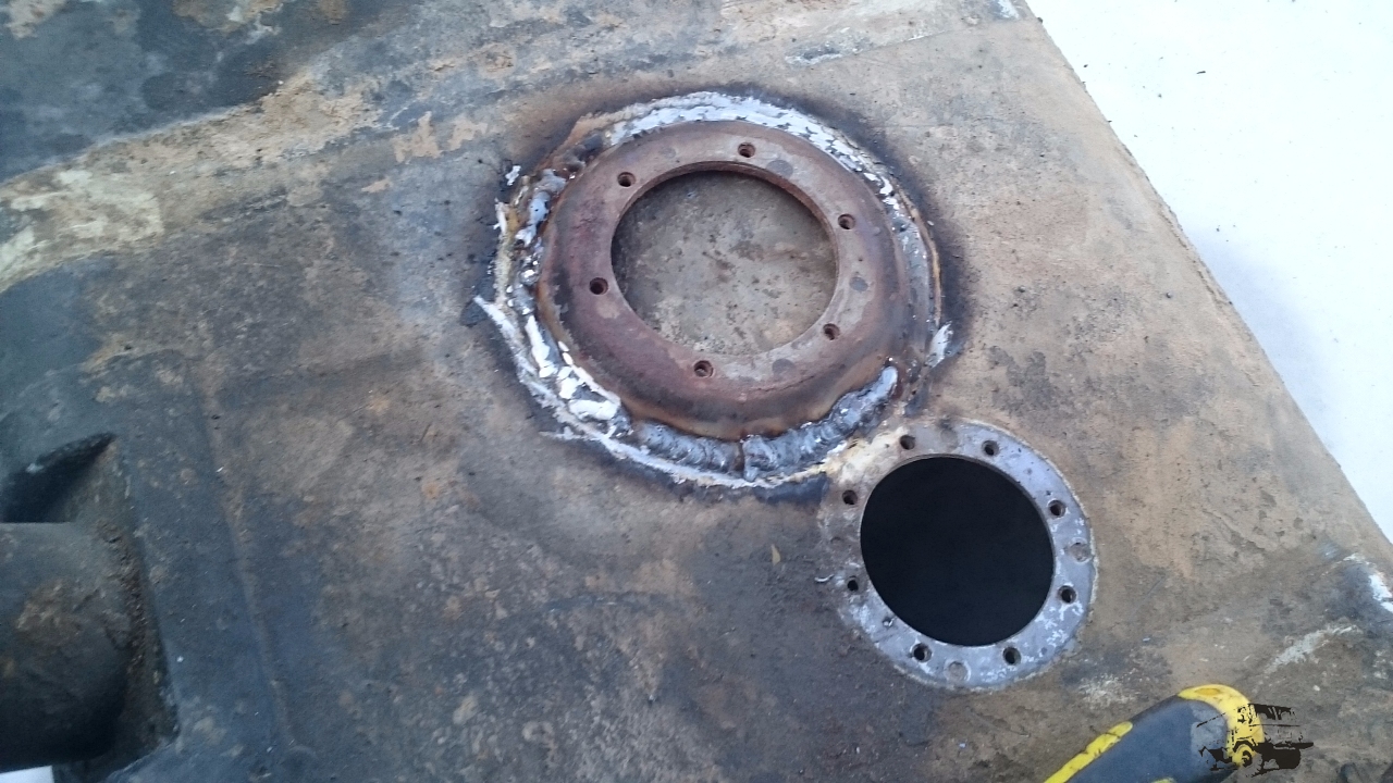

Трубку топливозабора сделал типа"термос" одна в другой.
Штурман
Откуда: Подмосковье,Бронницы
STAR-66
Сообщение Штурман »
Сварка просто нет слов... :( Могу дать мастер-класс... :D

Штурман писал(а):[post]345181[/post] нет слов
Нет слов...
Ну и не надо тогда говорить не чего.....

[ref]harli[/ref],
harli писал(а):[post]345180[/post] рубку топливозабора сделал типа"термос" одна в другой.
У тебя забор только и всё.?
Сообщения: 4812
STAR-66
AlexandrOzer писал(а):[post]345189[/post] У тебя забор только
Пока да.дальше видно будет.
AlexandrOzer
Сообщения: 866
STAR-66
Сообщение AlexandrOzer »
[ref]harli[/ref], Труба в трубе это зимний стояк,когда ходил на север и на свою машину делали из камазовских зимних стояков,по внутренней трубке забор саляры ,а по внешней сброс обратки и она подогревает заборную трубку .Он так и называется зимний стояк.Так хочешь сделать. :D
Сообщения: 4812
STAR-66
AlexandrOzer писал(а):[post]345215[/post] Так хочешь сделать
Так уже сделал.на основном баке.
На втором. Думаю как.там другой заборник.
А еще бы магистрали бы так же собрать.

Жека,у нас дабы исключить кучу ненужных соединений,делают с Камазовского приемника в основном баке подачу-обратку на мотор,а сдоп баков перекачивающии эл.насосы(с любой иномарки берут),вставляют в доп бак,и через тройник в обратку основного бака,тоесть когда надо ,нажал тумблер,насос перекачал в основной бак с допа,даже по трассе.
...кран переключения выкидывают . :D
(могу найти и выслать тебе такой эл.насос)

Харли.Из своего опыта сначало так и было забор с одного бака с другого перелив перекачка,когда хлебнул от души под Нижневартовском больше минус сорокharliа с лишним,на этом быстро по приезду переделал.Перед фильтрами поставил самовар подогрева от о.ж. Левый бак и правый со своими зимними стояками .Поставил в удобном для себя месте два уазовских крана под будкой на один кран две заборные трубки с обоих баков подходят и с него на мотор ,то есть этим краном переключаем подачу топлива,на другой кран подходят обратки и так же переключаются.Проблемы у меня исчезли . Преимущества такой системы.При отказе стояка имею ввиду завоздушивание ,засорился стояк переключаем два крана на другой бак едем дальше,потёк бак или пробили переключаем баки идём дальше,отказ электрики когда идёшь на дизеле переключаешь баки идёшь дальше,коснётся перегнать саляру из бака в бак пожалуйста обратками. И такая схема оправдала себя и работала у многих моих знакомых.Да забыл сказать когда был перелив с доп.бака на основной бак нижней трубкой в мороз она замерзала.

serega.kam писал(а):[post]345222[/post] могу найти и выслать тебе такой эл.насос)
Спасибо, с насосами здесь хорошо,
У меня такая мысль была, но что то мне не понравилось.
Решил кран оставить.
