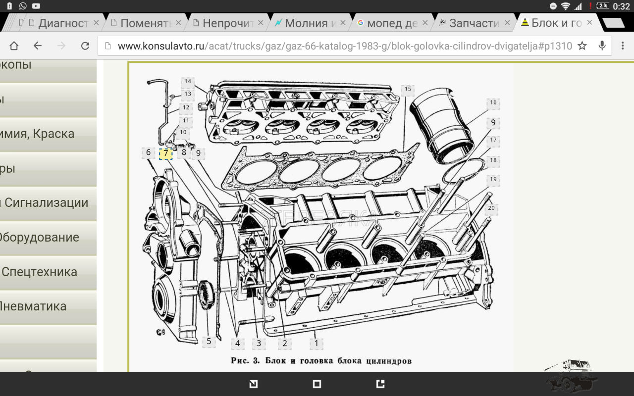

Там еще я в книге прочитал, что гильза над блоком немного выступает ( на 2 десятка что ли...).
Вот это я тоже буду подбирать и смотреть...

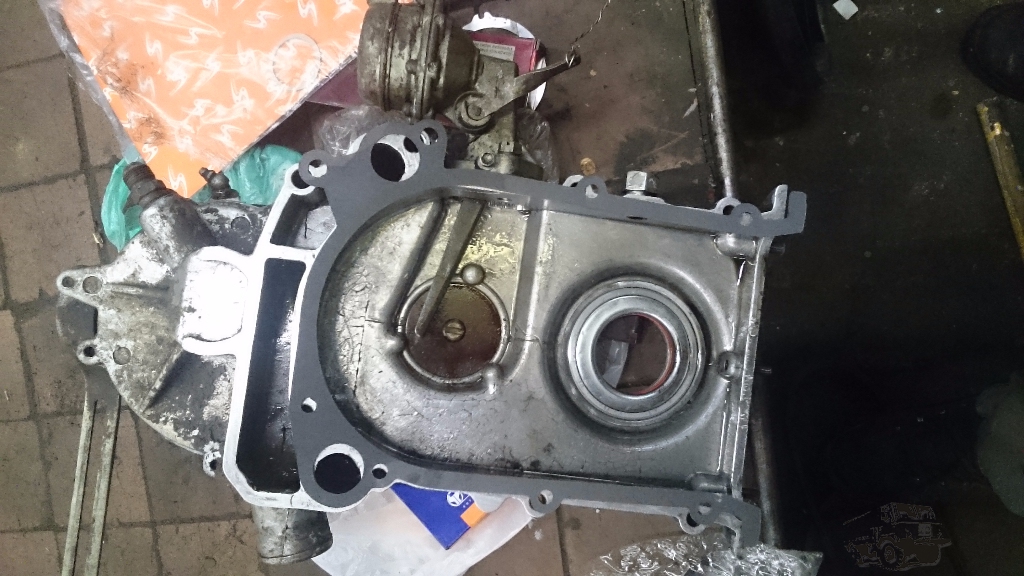

Ладельцы моторов старого образца, будьте внимательны. Прокладка передней крышки змз53 не подходит.
Необходима прокладка змз 66-01.
Кто мечтал о ЗМЗ-41?
Привет, Жень, две недели назад сам пролетел с этим делом. Вырезал из паронита сам, получилась супер, как заводская.
