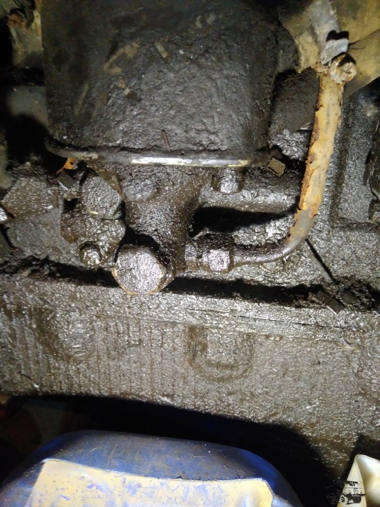

Так то можно выкрутить эту муфту, но не знаю какая там резьба, возможно она конусом
Сообщения: 4704
Поблагодарили: 205 раз
Лучше штатную трубку добыть.
Подключение так выглядит.

Значит можно срастить две трубки, посредством куска шланга?

[ref]DESOTO[/ref], вполне.

Шлангом сращивать стрёмно,надо что то другое думать.

Обидно будет просохатить турбину из-за ерунды. Трубку переделать не велика наука,да и штатную найти тоже не сложно.

Да, действительно, сращивать нельзя, там же давление на смазку турбины, будем искать родную трубку.

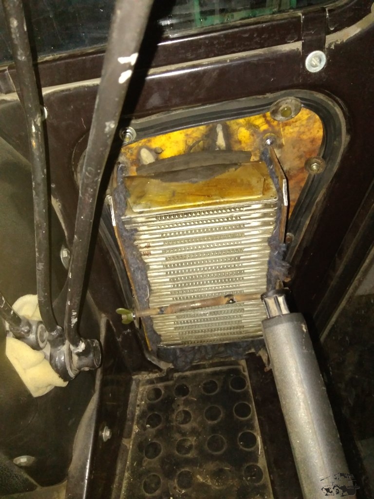

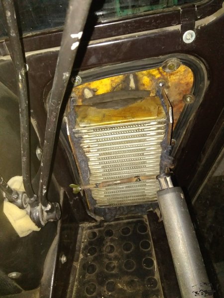

Интересно девки пляшут. РВД давление держат по 200 кг/см, проложенные правильно они вообще до списания проходят. Вот например я на МТЗ делал на печку

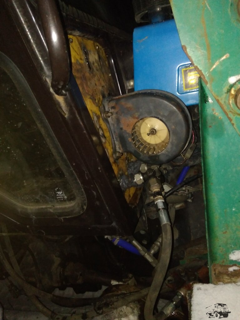

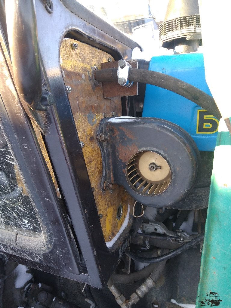

А вот я уже переделывал под радиатор газ 4301. Правда плохо видно будет, но под улиткой рвд подходят
