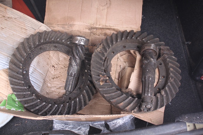

Из Нижнего от dimidrola приехал эксклюзив_пары газ 63 38*5 зуб.(7.6)Буду внедрять :mrgreen:
Сообщения: 2434
Re: Мой шесть шесть.
При установки этих пар скорость у тебя соответственно упадет еще примерно на 10 %.
В купе с раздаткой от 157 это будет бешеная тяга , но скорость будет в пределах 40-50 думаю.
Дмитрий7171
Сообщения: 723
Откуда: ЦФО Тула
Сообщение Дмитрий7171 »
Пархат писал(а):При установки этих пар скорость у тебя соответственно упадет еще примерно на 10 %.
сельхозрезина диаметром 1400мм все равно не позволит больше ехать :D тем более с такими парами я смело могу ставить д-243й,который есть у меня новый,правда под пускач :? д-243 по-любому надежней,чем д-245
