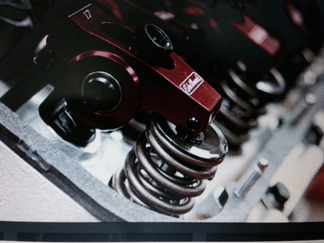

Двойные пружины это не новость , всегда будут те кого они устраивают и те кто "сгущают краски", я ни разу не слышал что бы гнулись штанги или снашивались распредвалы, для примера что не одни мы такие чудаковатые, в дизайн бюро Edelbrock почему то считают что пусть они лучше стоят.....
