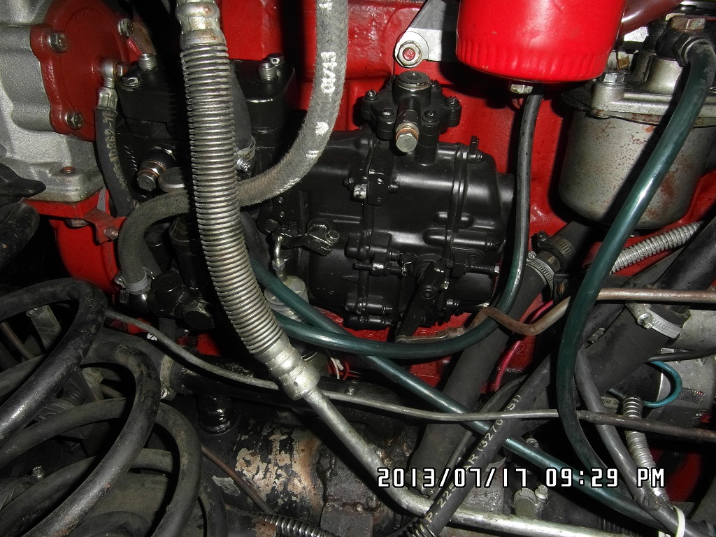

привет дим.поменял только насос и приводную шестерню на е-2.поршневую осталось поставить,но что то тянут с ней,да и особо некогда заниматься им щас,капитальный ремонт дома!
- WRANGLER
- Сообщения: 1514
Re: шишига 1967 года выпуска
тнвд на своем месте,глушилку поставил.поршневую сегодня поставил.взял кострому...

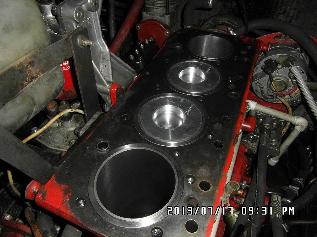

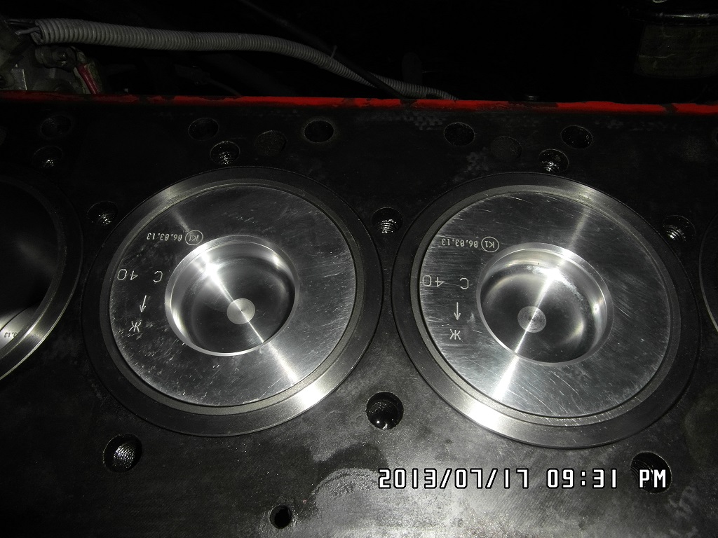

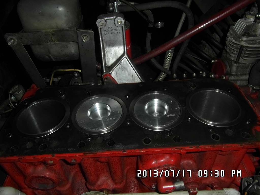

дело в том что с два месяца назад пошли газы в расширитель,я поменял прокладку-непомогло,шлифанул гбц-непомогло,оказались гильзы потрескались,подвернулась почти новая гбц е2 под свечи накала,и тнвд язда с форсами.вот и решил приобрести цпг е2 всеравно менять,захотелось свечи зимой для более легко пуска да и работа дизеля с этой поршневой и топлевной будет ни как у трактора!

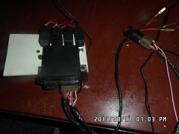

Кто подскажет какое силовое реле поставить на свечи?

Посмотри реле свечей накала с дизельного Уазика. У меня стоит на свечи накала 60 ампер вполне хватает.

в свободные минутки занимаюсь электрикой...........
- WRANGLER
- Сообщения: 1514

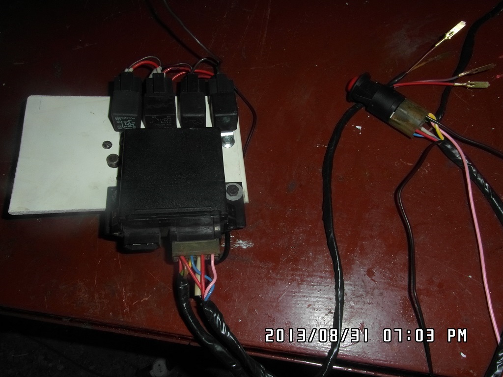

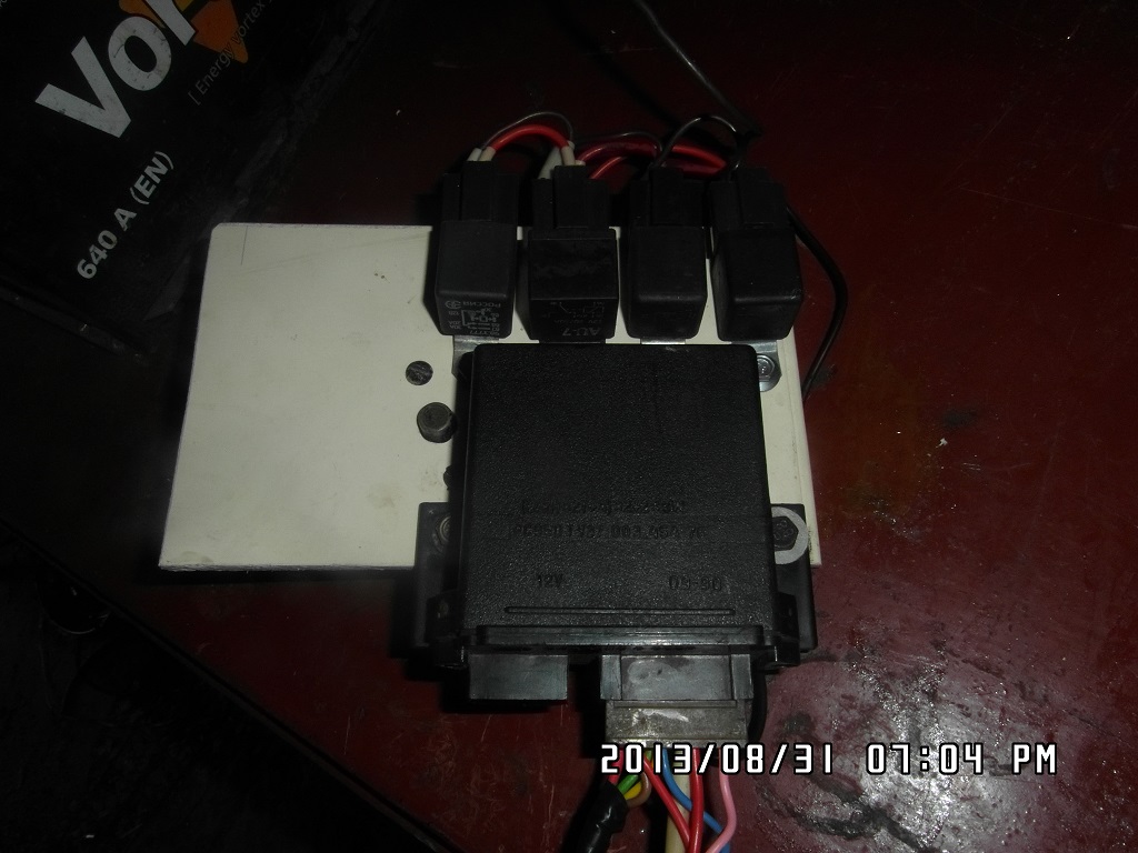

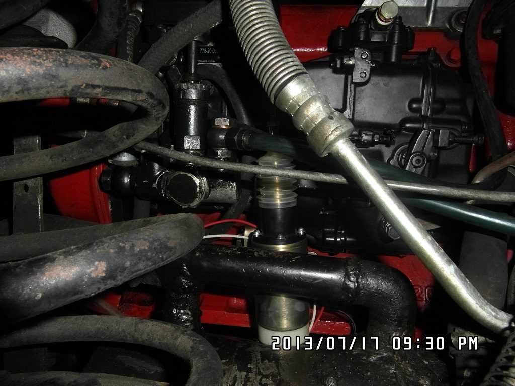

время все меньше и меньше выделяю для своей машинки,то дом отделываю,то жена....шумит.короче выкроил время и занялся проводкой,недели две назад сгорел эл.клапан остановки двигателя толь иза неправельного подключения толи сам гавно,ну да ладно купил новый и думаю сделать все по схеме,добавелись лишнии провода и 8шт релюшек,все за что то отвечают,поставил эл.вентиляторы охлаждения 2шт,подключил свечи накала,все работает,перекинул колеса местами,подвел колодки,тормоза зверь неожидал,на днях в бой на испытания,как брат приедит)
