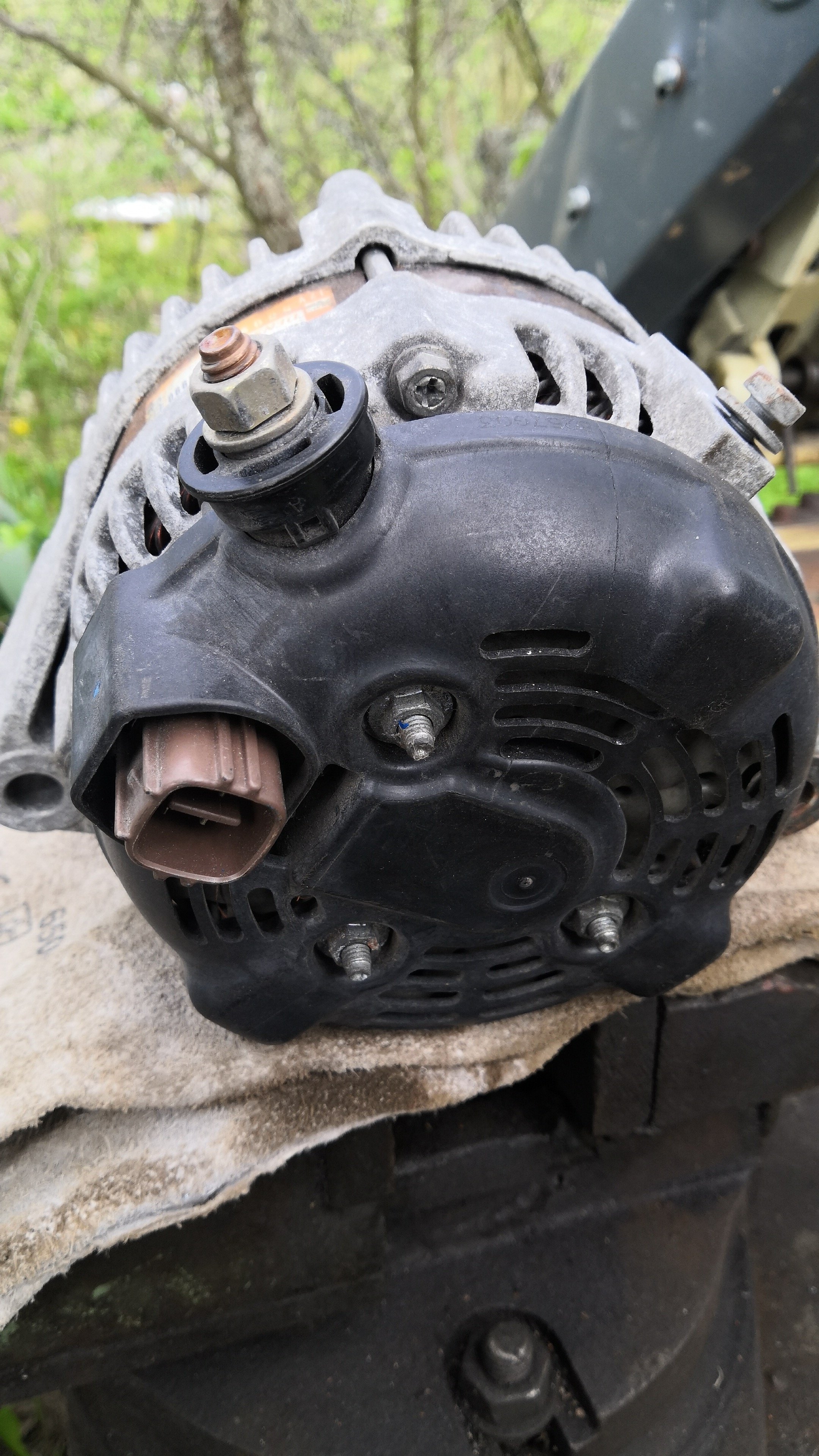

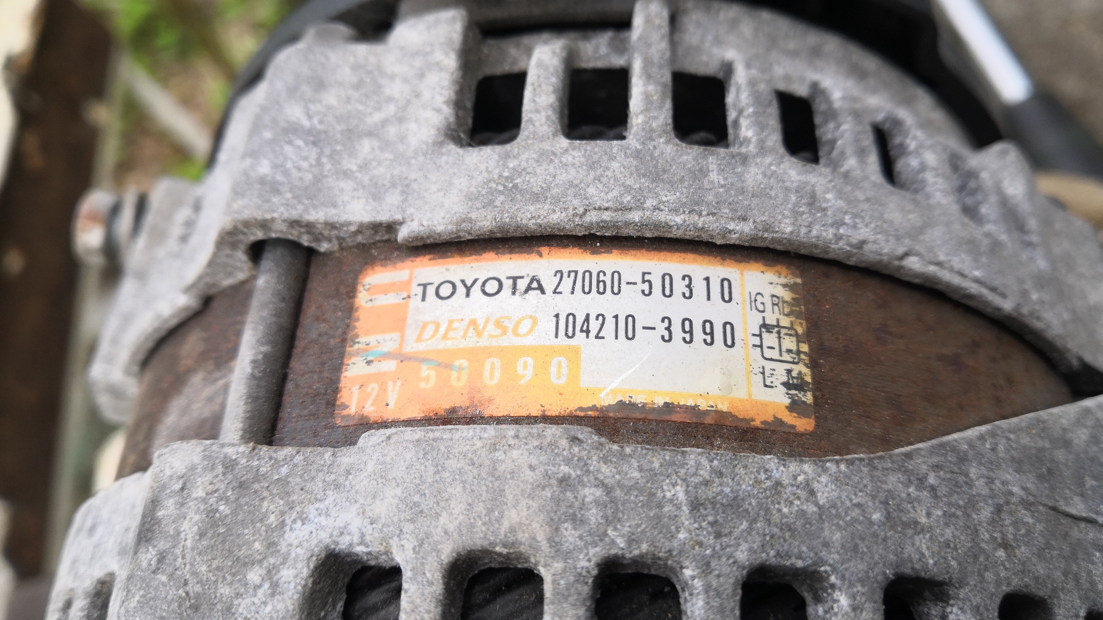

Продал штатный генер. Вроде как штатный генер и мне он ни кчему, стоит другой и крепления изменены. Но как то жалко .. малоли самому понадобится хрен чего нормального найдешь, а так запчасть лежит есть пить не просит, всегда готовая запаска есть..
Ну ни чего страшного отрепетирую честно спи..енный у меня стартер и привинченный сломанный при свапе или простое у чудо специалистов и положу как запас на полку. не получилось быть Плюшкиным с генератором получится с стартёром. Даже интересно насколько конченный стартёр мне подсунули :blush: Нужно заехать в ремонт стартёров оценить :congratulate:
