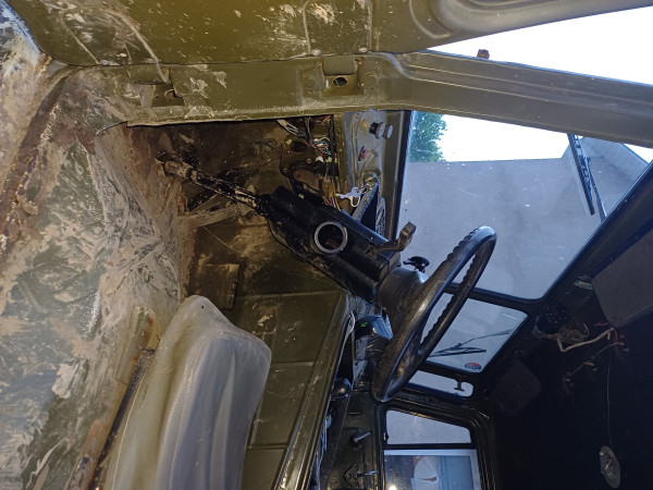

RAT писал(а): 20 май 2025, 00:16 стационарную рулевую колонку в замен штатной на шарнирах
о.. это классная тема , чтонибудь от MAN или на подобии с эл. сервоприводом может , главное чтоб колонка имела нормально-допустимый лювт законнодопустимых углов :cool: Но это можно делать после первых согласований внесения изменений в Т.С. А уж потом можно гнать дальше .. :mocking1:
Сообщения: 4416

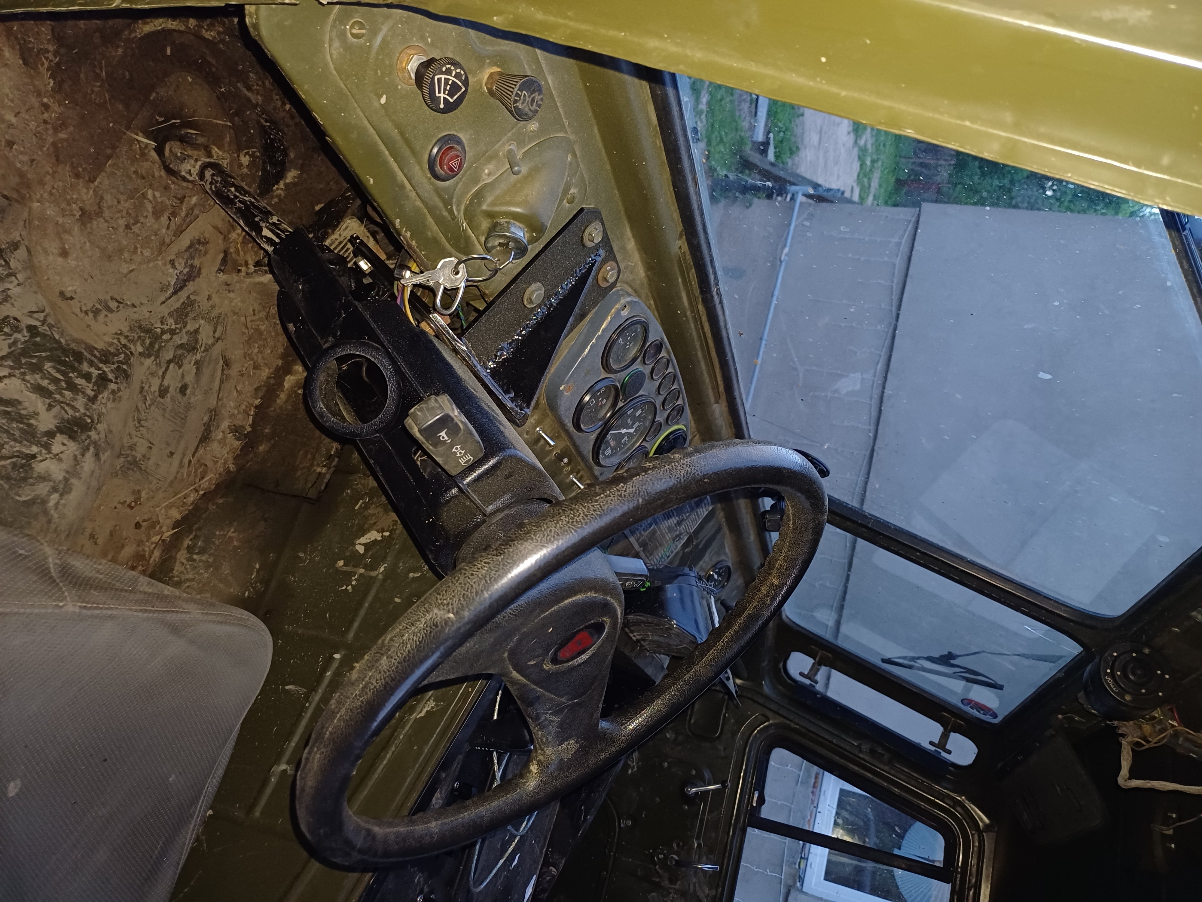

танкист 204 писал(а): 20 май 2025, 05:53 На мой взгляд не сильно удобно. У меня тахометр стоит по центру, не очень удобно в него заглядывать
очень правильно.. Это делается типо для соответствия штатных приборов тайоты и налиция точных датчиков. Конечно главные приборы визуальные должны быть четко перез глазами не отврекать от дороги. Изначально была мысль вместо штатной сделать красивую тайотовскую , но хоца оставить аутентичность Шишиговскую :mocking1: Я бы всё оставил ,но Денчик имеет свои мысли , а я не спорю -лишь бы машинка скорей поехала уже .слишком долгий простой.
Сообщения: 4416
makey писал(а): 20 май 2025, 07:12 Может, наоборот сделать, от Тойоты на место штатной, а штатные показометры топлива и воздуха где нибудь сбоку приклеить?
да выше написал была такая мысль .. повторюсь хочется оставить как можно большего в шишиге родного , но и проТайотовские приборы как бы второстипенные не забыть -вообщем солянка :mocking1:
Сообщения: 3937
Благодарил (а): 38 раз
Поблагодарили: 222 раза
Vivanov76-SPB писал(а): 20 май 2025, 11:26 о.. это классная тема , чтонибудь от MAN или на подобии с эл. сервоприводом может , главное чтоб колонка имела нормально-допустимый лювт законнодопустимых углов Но это можно делать после первых согласований внесения изменений в Т.С. А уж потом можно гнать дальше ..
Да можно только шлицевую вварить и шарнир жестко зафиксировать и вопросов не будет возникать у инспекторов , можно приборку Тоетовскую справа разместить там места хватает сделать полку и под нее приборку можно даже с поворотом у меня там тахометр расположен , вольтметр и манометры , в целом нормально родная приборка трже не верх удобства и информативности .

Я себе от газели прикрутил.
Сообщения: 4416
alexkor писал(а): 20 май 2025, 20:52 Я себе от газели прикрутил.
не дурно . У нас ранее обычно ограничивались заменой руля от Газели. С обсуждением какой лучше шершавый или нет :biggrin: А ты пошёл дальше .. Теперь нужно рулевую колонку от 3309 поставить и по углам будет в допуске- вообще хорошо. В смысле переделок тебе нечего боятся, одной больше одной меньше не страшно - они всё ровно уже есть :congratulate:

А зачем от 3309? Аа или ты про рулевой редуктор?
Сообщения: 4416
alexkor писал(а): 20 май 2025, 21:56 А зачем от 3309?
я лицезрел установку таких колонок.. Если есть на примете ,что то лучше то ещё круче :mocking1:

Vivanov76-SPB писал(а): 20 май 2025, 21:40 С обсуждением какой лучше шершавый или нет
Я когда-то в таком разговоре участвовал, только не помню где, может и здесь, но, например у меня стандартная колонка допилена и теперь имеет возможность сдвигаться вперёд-назад. Не хотелось чот тратиться на готовую газелевскую. Правда речь, конечно, идёт не о 66-м, но это я к тому, что на рассуждениях какой лучше - гладкий или шершавый - точно не останавливался. :biggrin:

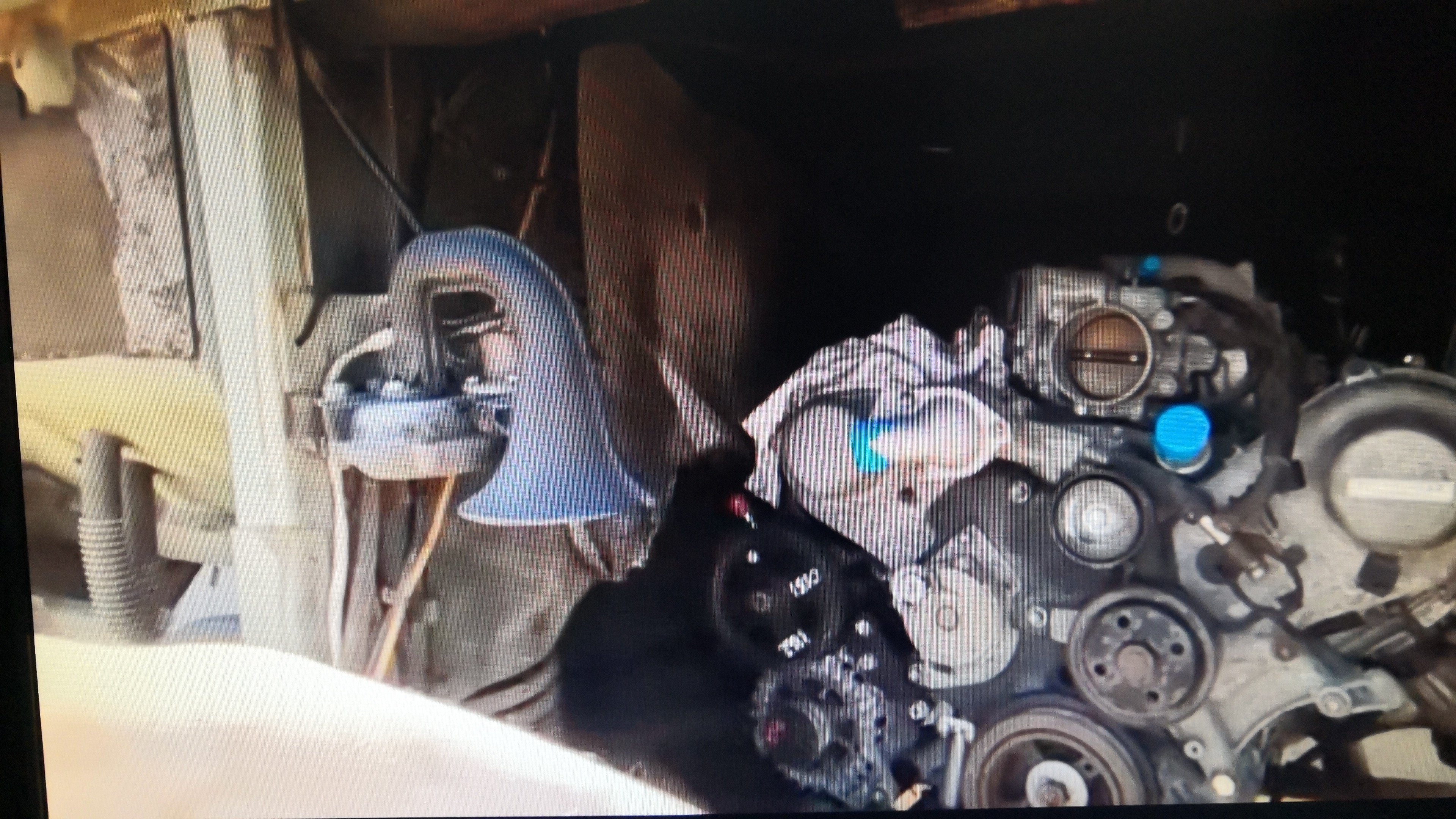

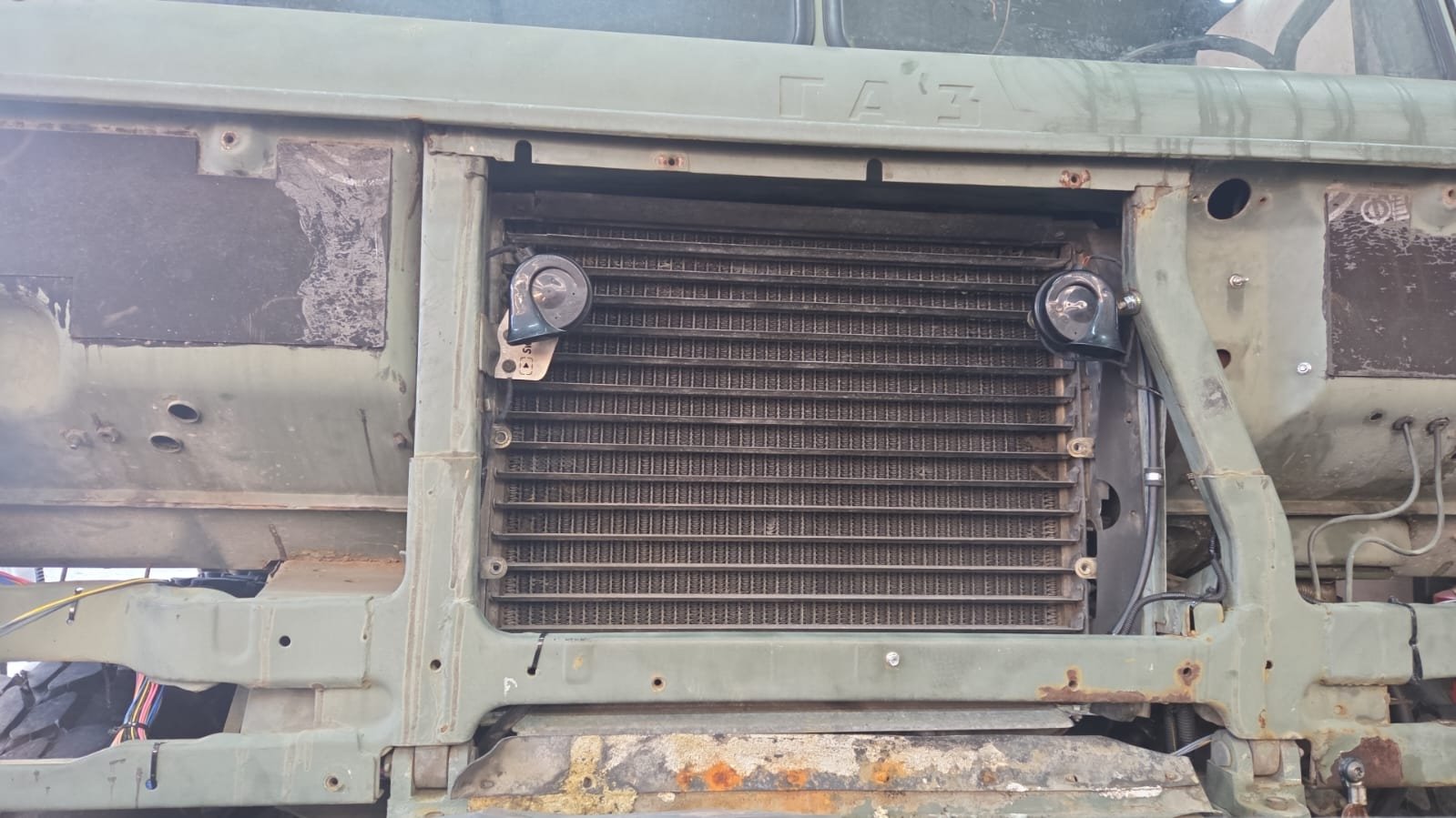

Как и многое другое моя пневмо-дудка куда то пропала -уже даже неудивительно ! Дудела хорошо. Зато на месной разборке нашли пару сигналов от F-10, с герметичными разъёмами, что наверно будет тоже не плохо. Гудят отлично.. :mocking1:

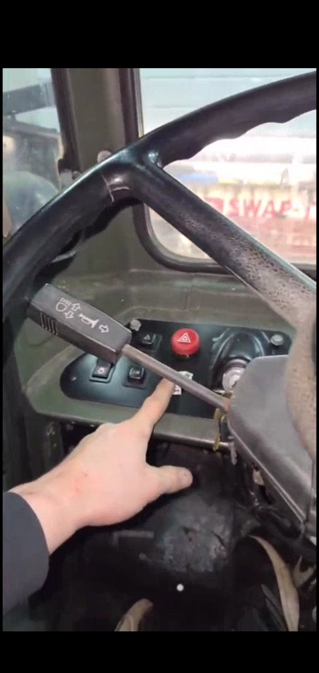

Сообщения: 4416
Вроде как в воде и железную "мясорубку" мнёт и режет радиатор ею если подгазануть, так чего говорить о пластмассовой крыльчатке которая в воде разлетается и к тому же она одна во весь деффузор. Если в шишиге перед бродом мы скидываем ремень и едем, то думаю как бы сделать всё тоже ,но на эл. схеме :hmm: Вообщем запитали штатный тумблер на принудительное отключение основного вентилятора охлаждения радиатора перед водной преградой. Но ,что-бы не забывать его включать после воды, запитали сигнализатор горящий в момент отключенного вентилятора. Поидее нужно бы ещё и паралельно звуковое реле поставить на вентилятор как на ручник.. но, Денчик, не сразу на всё согласен ..

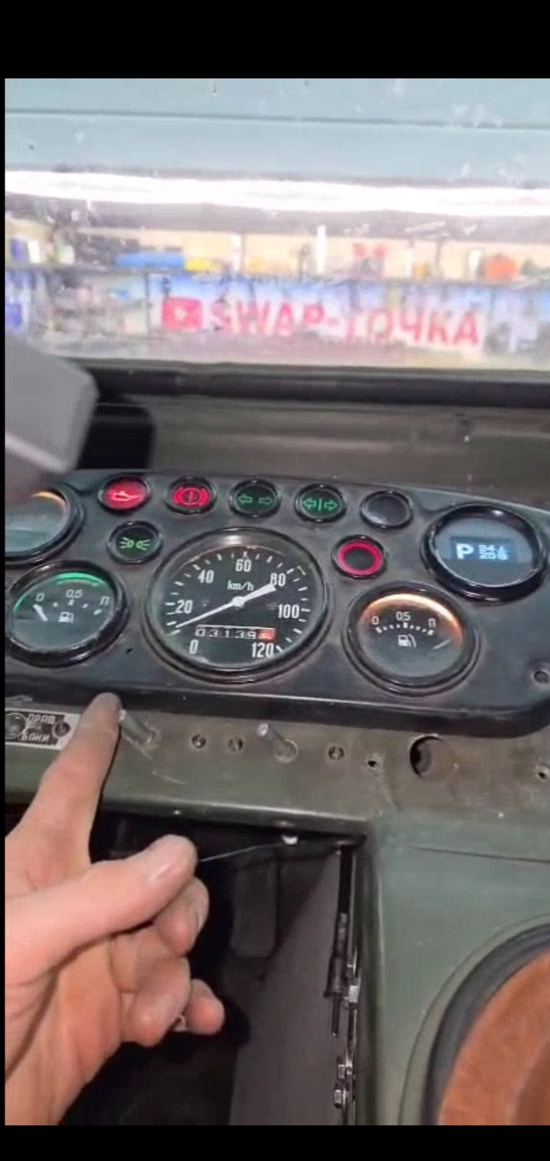

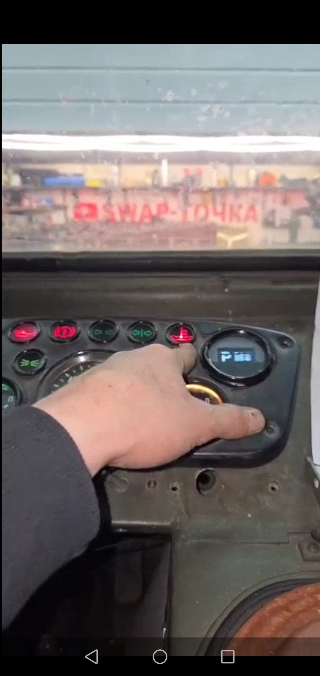

Вроде как отмыли трос спидометра от окислений и прикрутили .. Работает ,но дёргается стрелка чуть , надеюсь временно пока не притрётся.
Теперь нужно достать трос спидометра для Тайотовской приборки :mocking1: юмор..
