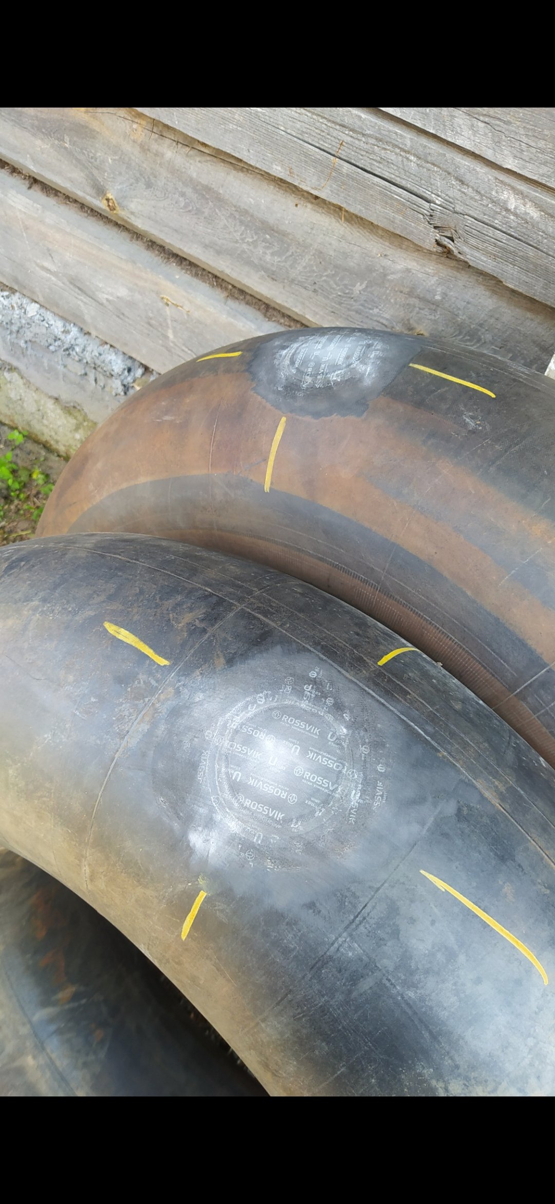

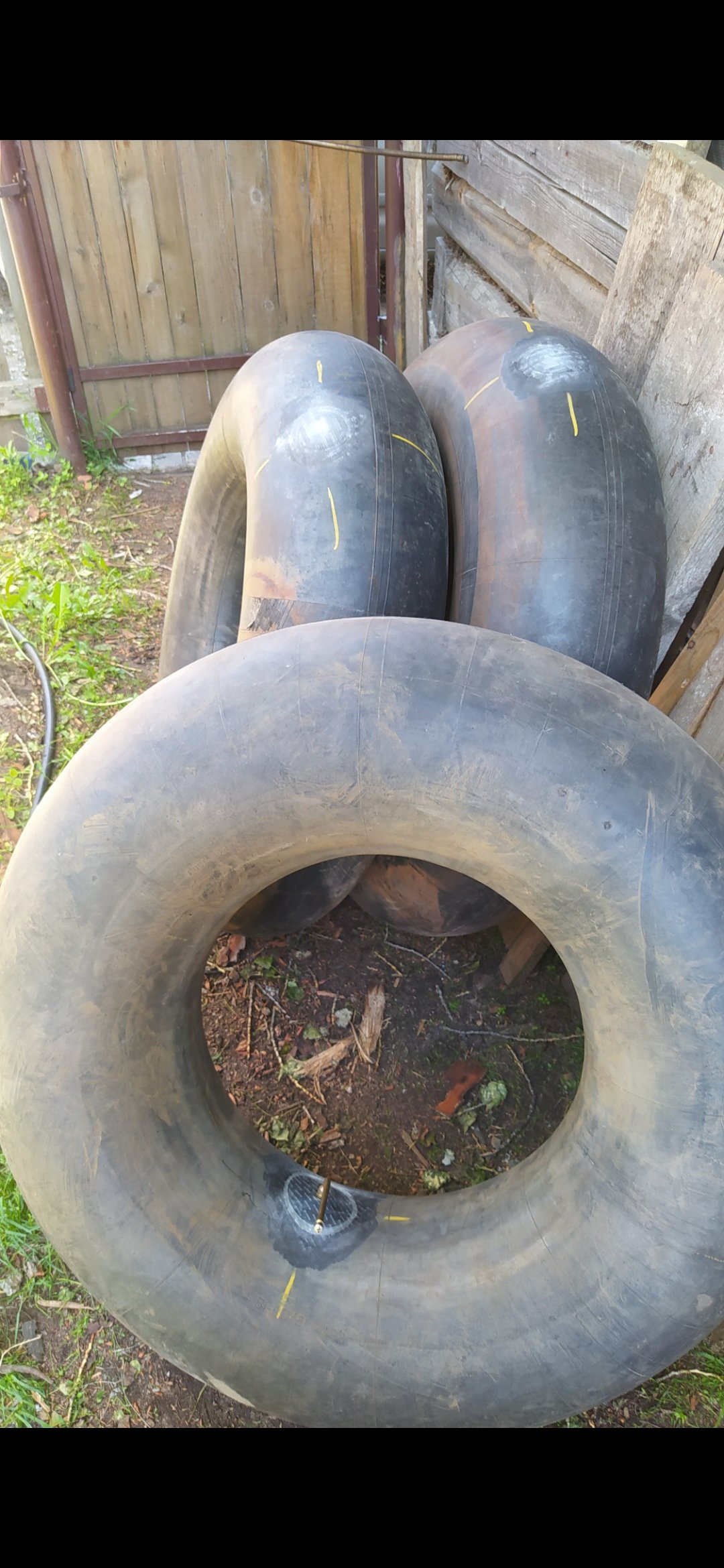

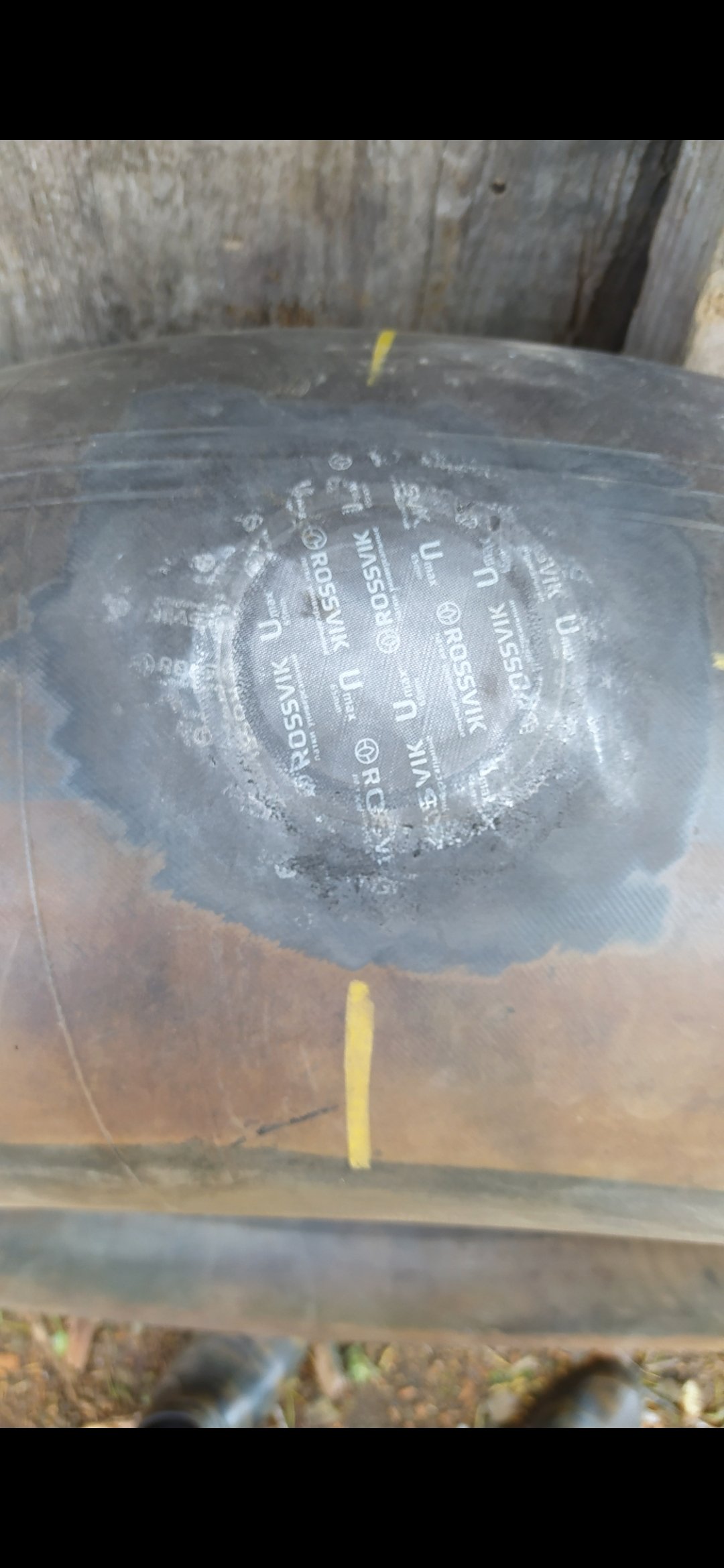

Клеил камеры на клей.Если нормально подготовить и прокатать,заплаты держатся.Для не экстремальной эксплуатации вариант рабочий.Вулканизатор из утюга у меня тоже есть.Если после заклейки концы не обработать,то заплаты тоже подымает.При вулканизации многое зависит от качества сырой резины и температуры.Я пока бросил вулканизировать.

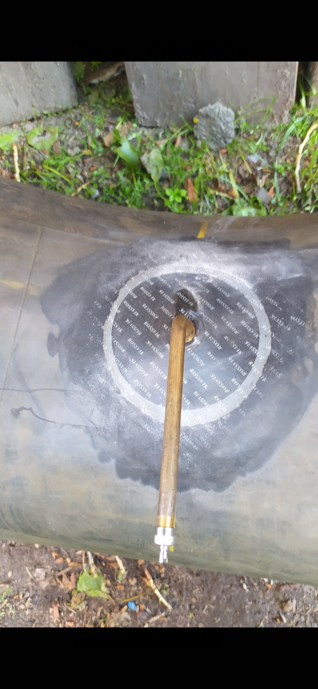

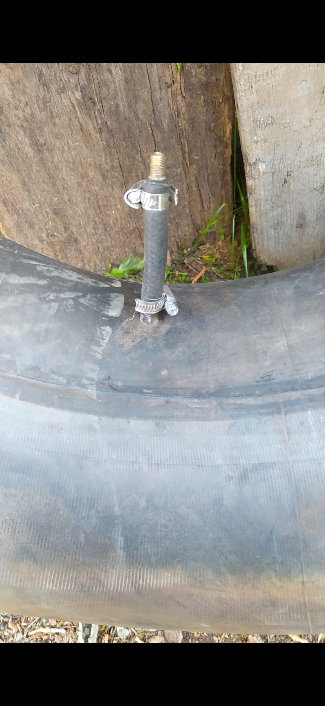

Заплаты на tip-top клеены и тальком посыпаны,тальк на фото видно.Заплаты и вентиль клеили в шиномонтаже,за все,включая вентиль взяли 300 руб.Фото где вентель исполнен шлангом случайно попало,в таком виде камера хранится.В этой камере вентель коротко обрезало диском, до рабочей длины шлангом не получится удлинить,надо трубку подпаивать.

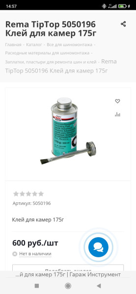

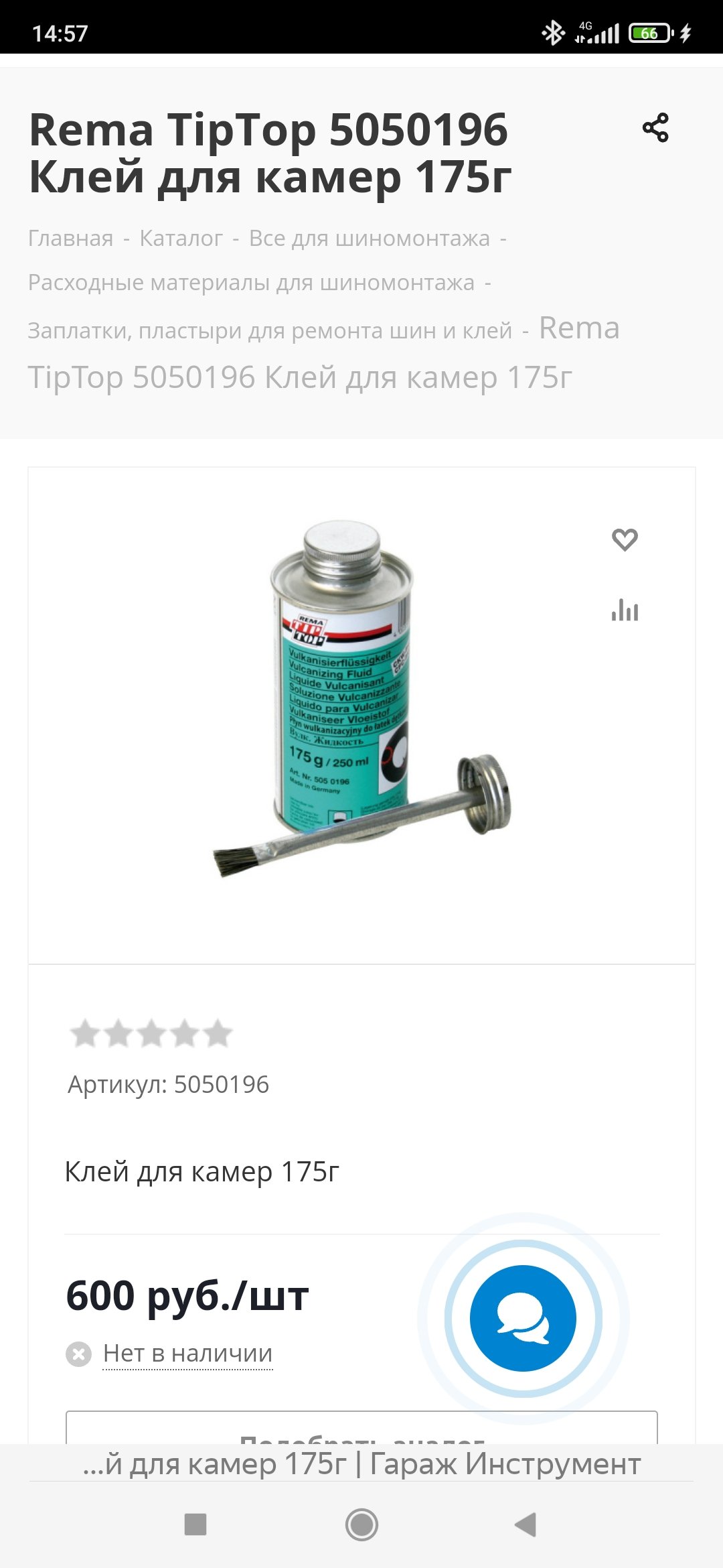

Что за клей такой интересно? Напишите конкретно марку, пжлста

Tip top название марки.Клей наверное универсальный,на него в шинках все клеют,от жгутов,до заплат с металлокордом.Для редкого ремонта наверное нет смысла его покупать,проще в шинке деньги за ремонт заплатить.

Скорее всего что то типа этого,клей активатор.Я не присматривался,раньше тип топ везде пользовали,сейчас только упертые на качество.Недавно ребенку в мопед возил камеру клеить,через пару месяцев он оторвал вентиль и на спущенном колесе приехал.Заплаты все в целости,не одну не отжевало.Для себя я понял,что клееные заплаты не терпят большого нагрева.Если камеру в дым не перегревать,клееные заплаты терпят.

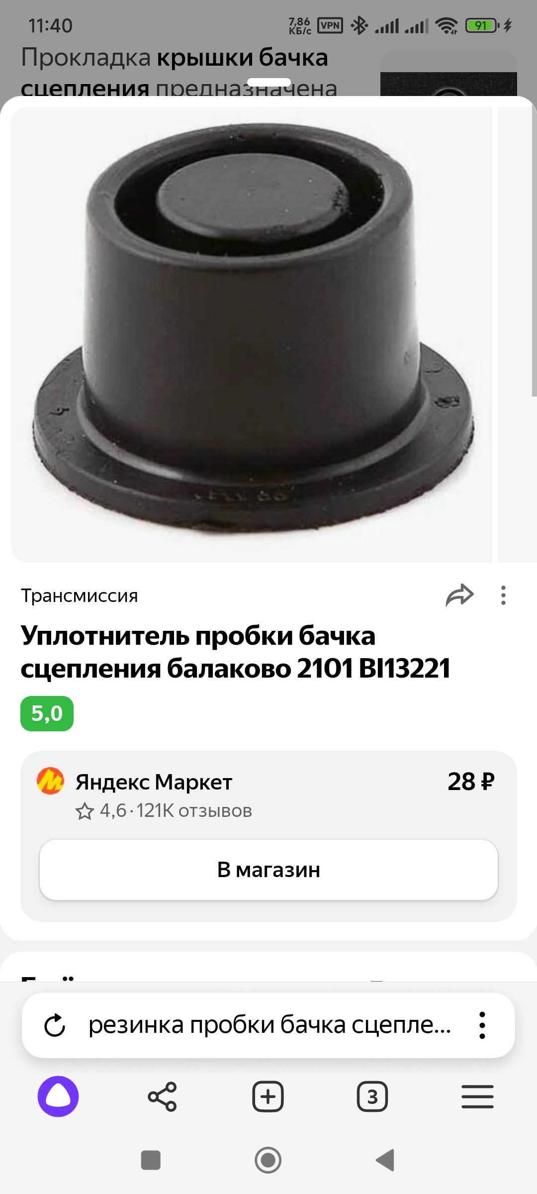

Завоздушен главный цилиндр сцепления. Вынуть поршень ГЦС и маленькой отверточкой отжать манжету сверху, пока не потечет. Можно попробовать постучать по ГЦС молотком, но обычно, этот способ не срабатывает.
Возможно, крышка бачка герметична, воздух не пропускает.

Tuk, блин. ты гений!!! Я то же обратил на крышку бачка внимание. Промелькнула мысль, что в крышке есть отверстие, а в резинке (самодельной) отверстия нет.Еще подумал, что так не должно быть.

Резинка должна стоять такого плана.

Николай, спасибо. Понял. У меня же просто круглая под крышкой.

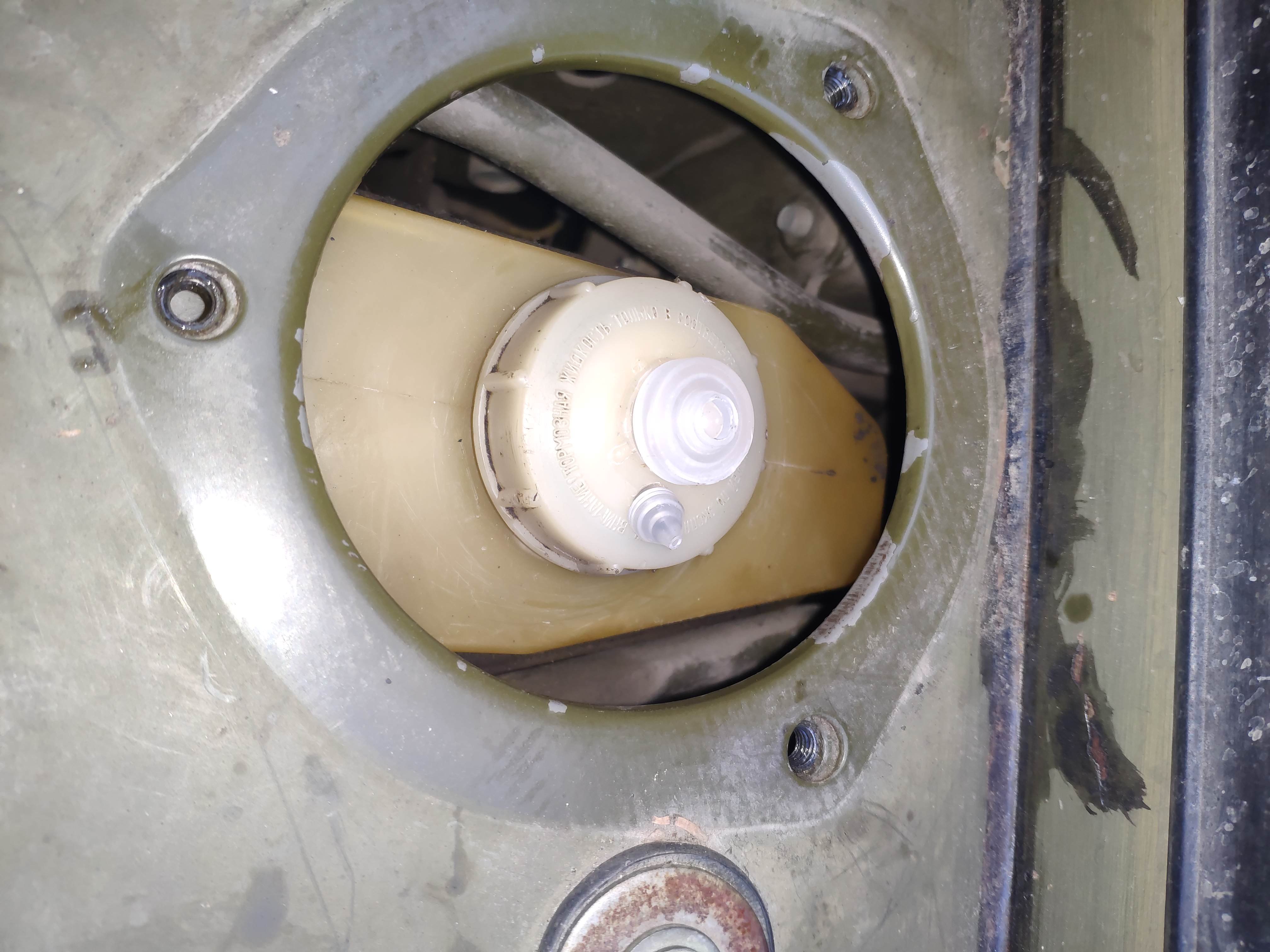

kolinz писал(а): 03 фев 2025, 09:44 Резинка должна стоять такого плана.
Когда у меня на расширительном бачке умерла резинка-телескоп, от старости, заменил на новую.
Хватило на неделю, распухла от возмущения. Купил новую, та же история.
В итоге вклеил в крышку пару клапанов и поставил обычное уплотнительное кольцо.

Клапана хороший выход из положения,но наверное не все могут додуматься и реализовать.У меня на двух машинах компенсационные прокладки стоят,одной 31 год,другой 17 лет.Пока не развалились.Значит имет смысл поискать бу на разборках,если новые не работают.

Да это понятно )) Мне проще оказалось поставить завалявшиеся клапана от медприбора

У меня бачок один нового образца так в крышку просто сосок колесный для прокачки врезан и все , хотел поставить крышку с поплавком да чот так и не случилось , еще пару лет назад блокировка контуров заклинила лампа горит , по схеме из книжки перестала разблокироваться , надо лезть разбирать , а лень.
