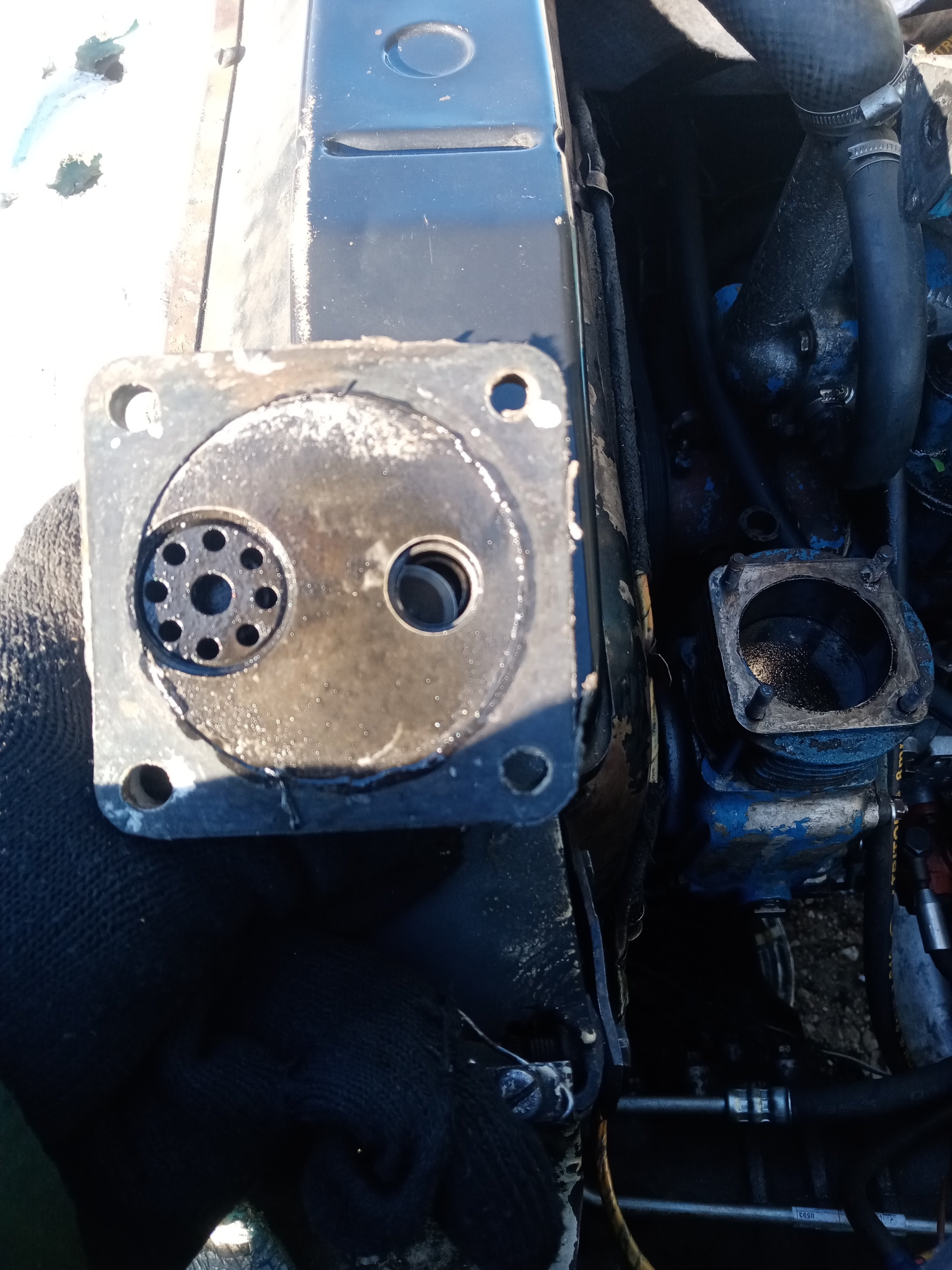

Гидроусилитель вроде починил, осталось найти воздух

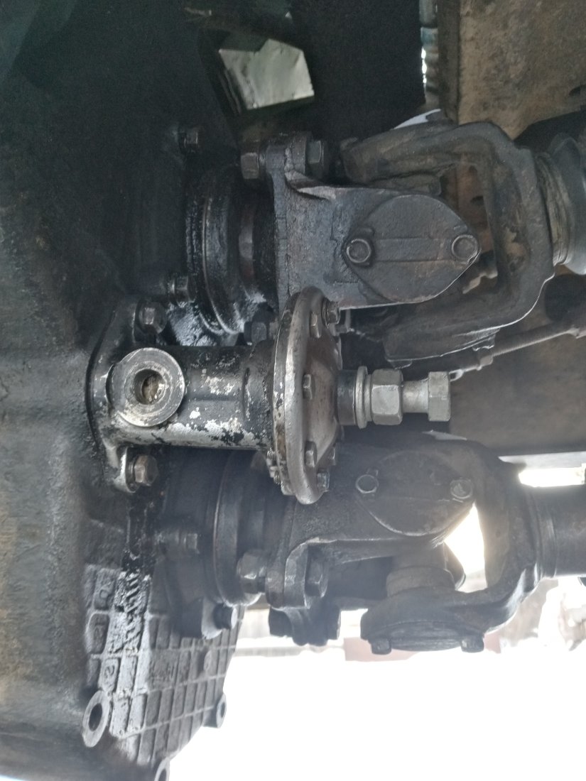

Механическое включение переднего моста РК ЗИЛ 131

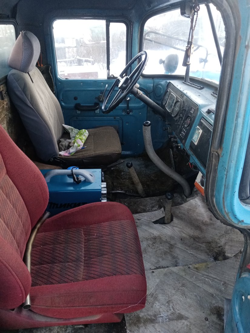

Поставил печку такую, родную печку и дополнительную теперь думаю можно убирать, жара стоит даже на первом положении
Сообщения: 2820
Благодарил (а): 90 раз
Поблагодарили: 86 раз
Родную не нужно убирать, если забора с улицы не будет, то окна замерзать будут
Mityai
Сообщения: 477
Откуда: Амурская область
Сообщение Mityai »
Форточку приходится приоткрывать щас, чтобы окна не затягивало, 5 литров хватило на поездку ночью около 8 часов
Сообщения: 2434
а сделай забор воздуха с улицы ...и будет праздник
Mityai
Сообщения: 477
Сообщение Mityai »
Вот где воздух прятался
Mityai
Сообщения: 477
Сообщение Mityai »
Пархат, хорошая мысль

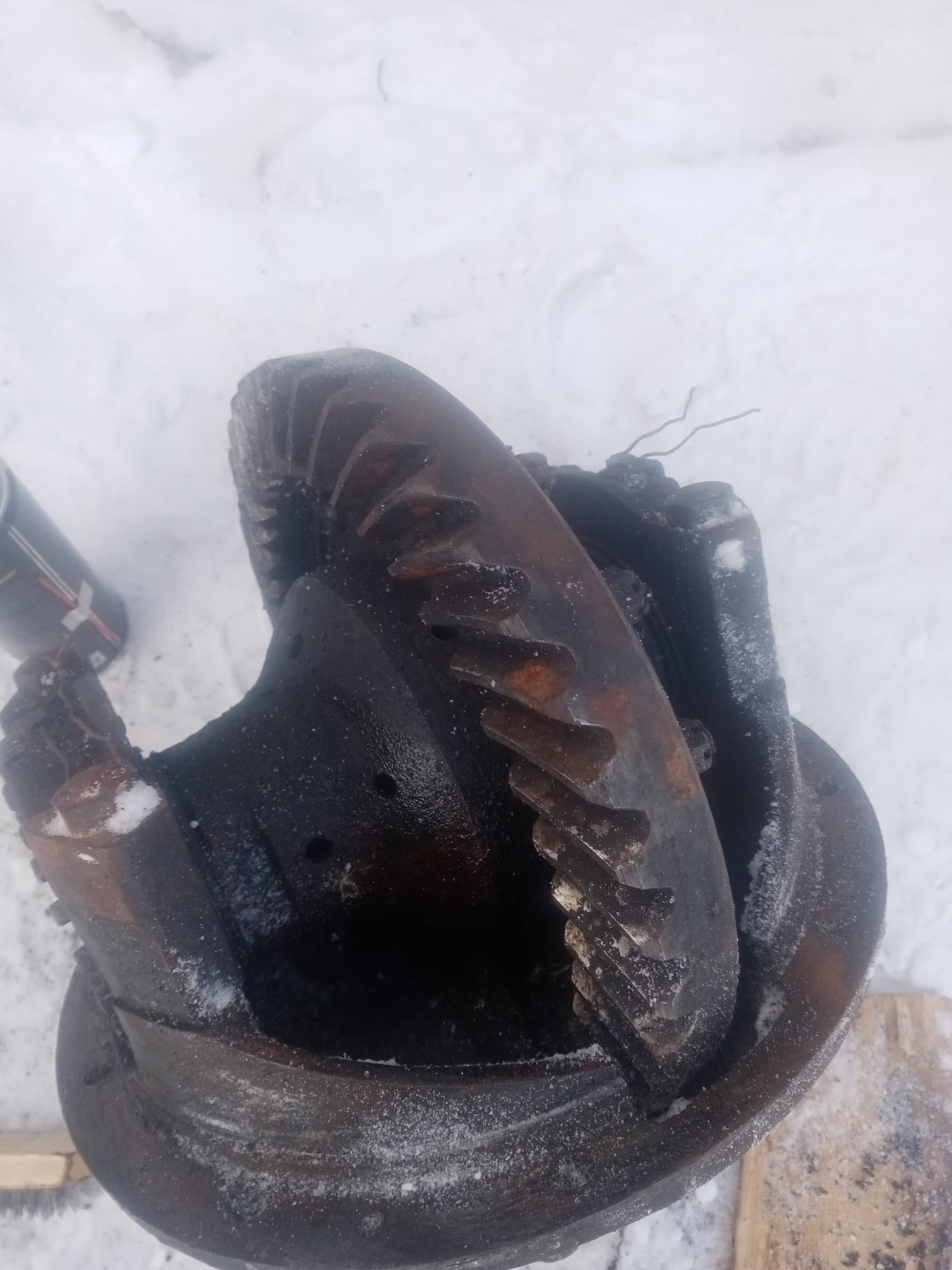

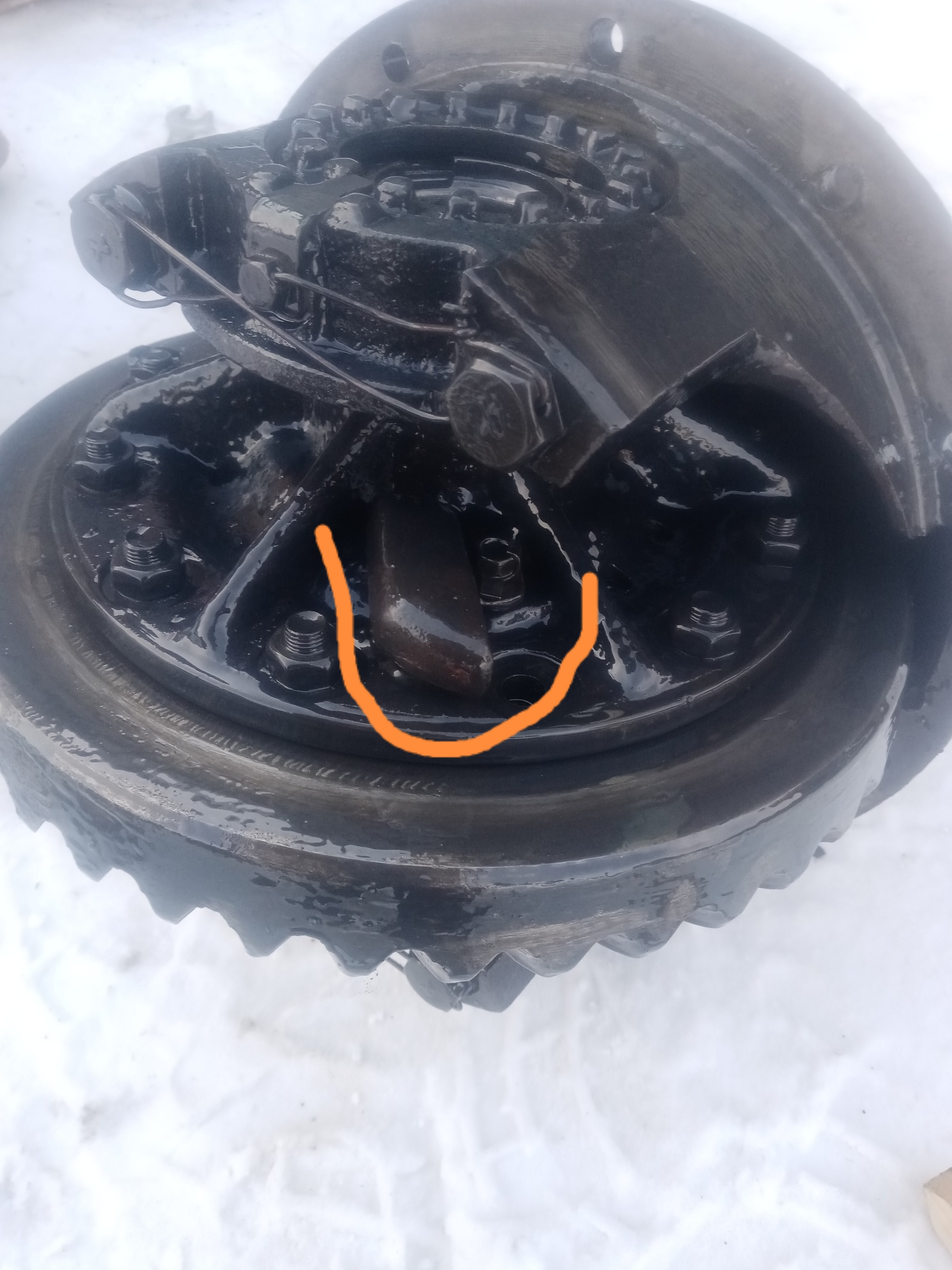

Редуктор задний захрустел, потянул гайку что держит флянец, стал грется что рука не держит, снял его, и понял что вовремя, планетарная шестерня была приоткручена в круг и не шплинтована, а это хуета что выделена на фото болтается, вопрос у меня к знающим людям, что это такое и почему болтается она
Mityai
Сообщения: 477
Сообщение Mityai »
Есть ли рекомендации по установке редуктора и визуальной дефектовке, по болтаем не видно что их трогали,по зубьям шестерен тоже работы не заметно, планетарная шестерня зашплинтовал заводским шплинтами видно по ним, что не разбирались, но один болт был не закручен что держит боковой подшипник, затянул зашплинтовал проволокой, нужно ли что то регулировать, зазоры какие либо?
Благодарил (а): 267 раз
Поблагодарили: 264 раза
Mityai писал(а): 13 фев 2024, 16:41 Есть ли рекомендации по установке редуктора и визуальной дефектовке,
запасайся редукторами,они уже как музейная редкость .
болты начинает резать от нагрузки...
всё железо расчитано ДО определенных нагрузок...
у меня два редуктора отрыгивали,ломало болты,у знакомых тоже щелкали,были тут у нас умельцы пересверливали
на больший диаметр,вставляли болты толще, :lol: ,ну чуда не происходило,начинало ломать то полуося то шпильки,вообщем все работает до.
Mityai
Сообщения: 477
Сообщение Mityai »
serega.kam, один ещё есть, но состояние на вид хуже этого, на авито, по Новгородской области их выдаёт массу, цены от 15ти
