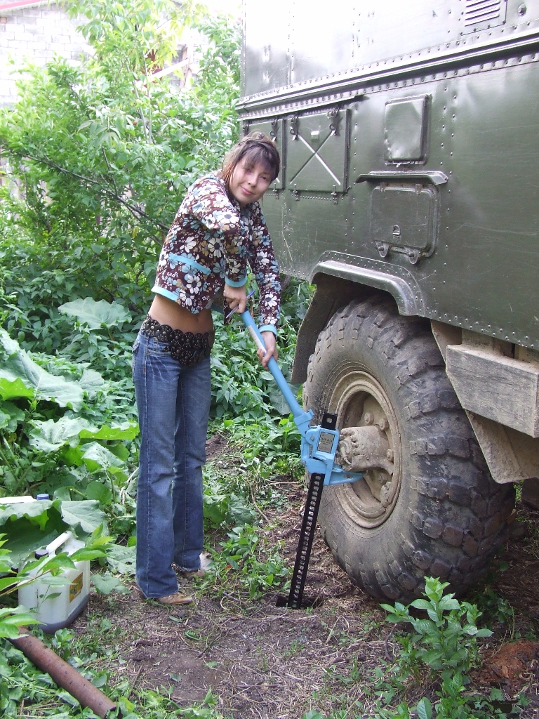

Был китайский ( это у которого ручка приварена , красный такой ) джек , при попытке использования начали гнутся пластилиновые штифты. Для шишиги наверно нужен фирменный , вес не детский.

Тут на фото один, вообще не поднимал...
В итоге поднимали тремя джеками похожими. И то с пердячим паром. Только гидравликой один человек сможет справится.
Хай джек только с кучей народу бубном и плясками...

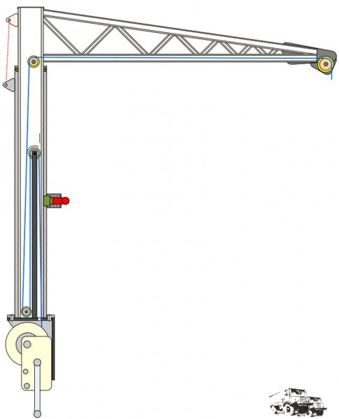

ВеАн59 писал(а):[post]325929[/post] Ютюбе " кран на газ66". Посмотри. Может что то подчеркнёшь для себя. Сам сделаешь или закажешь парням, кто посмышленней
мы так сделали 300 кг смело поднимает на платформу на крыше
