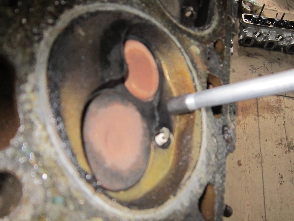

полистай предыдущие страницы,там были фотки разных голов.У меня лежат головы 6.7 так у них свечные колодцы намного шире.У вас в москве есть контора которая делает всё и сразу только головы им отнеси.Как тут обсуждали 6.7 пилить много -3-4мм,потом паука хреново сажать,я нашол пару голов 7.6,подготовил их и за пару дней заменил.Думаю тебе надо тоже сначала продумать все варианты.

Паук сядет,если 6.7 головы то много пилить,если 7.6 меньше.Вернее не пилить а дырки расшорошивать. А про бюджетность это как повезёт,мне мои на халяву достались.Сейчас ещё две высвободились.

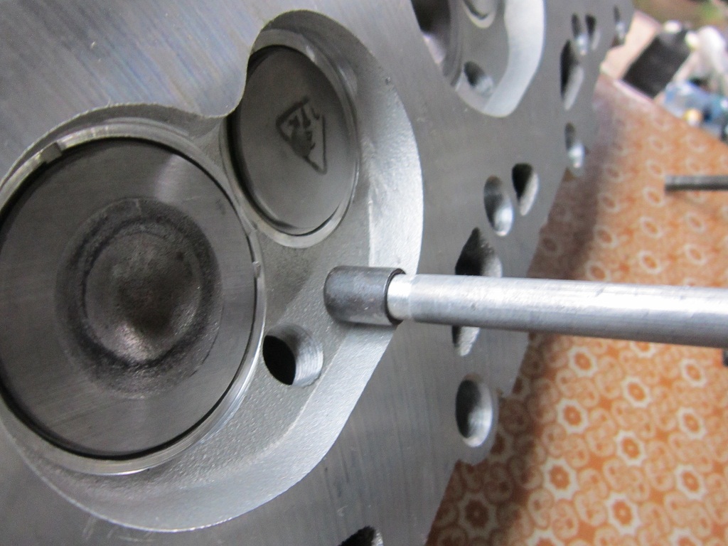

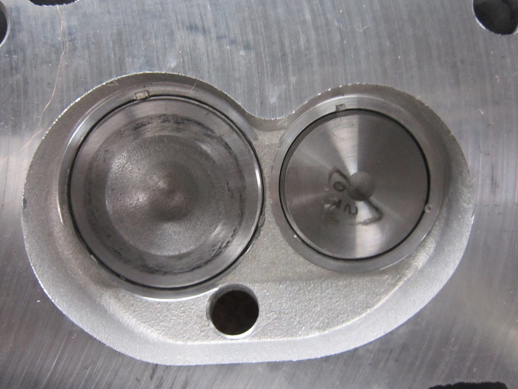

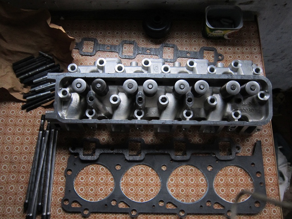

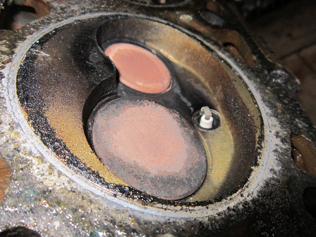

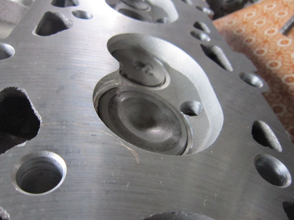

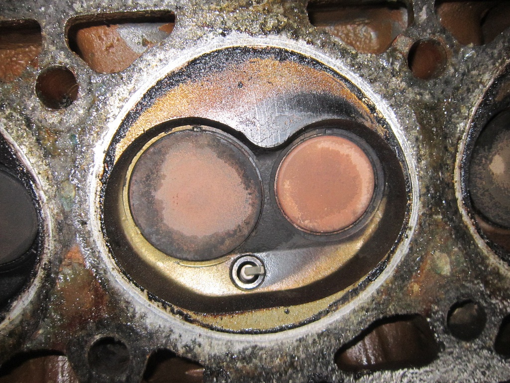

Re: Переходим на 92-ой бензин
а вот и комплект для переоборудования на 92 бензин , добавлены для сравнения фотогравии головок на 7.6
и ещё немного....

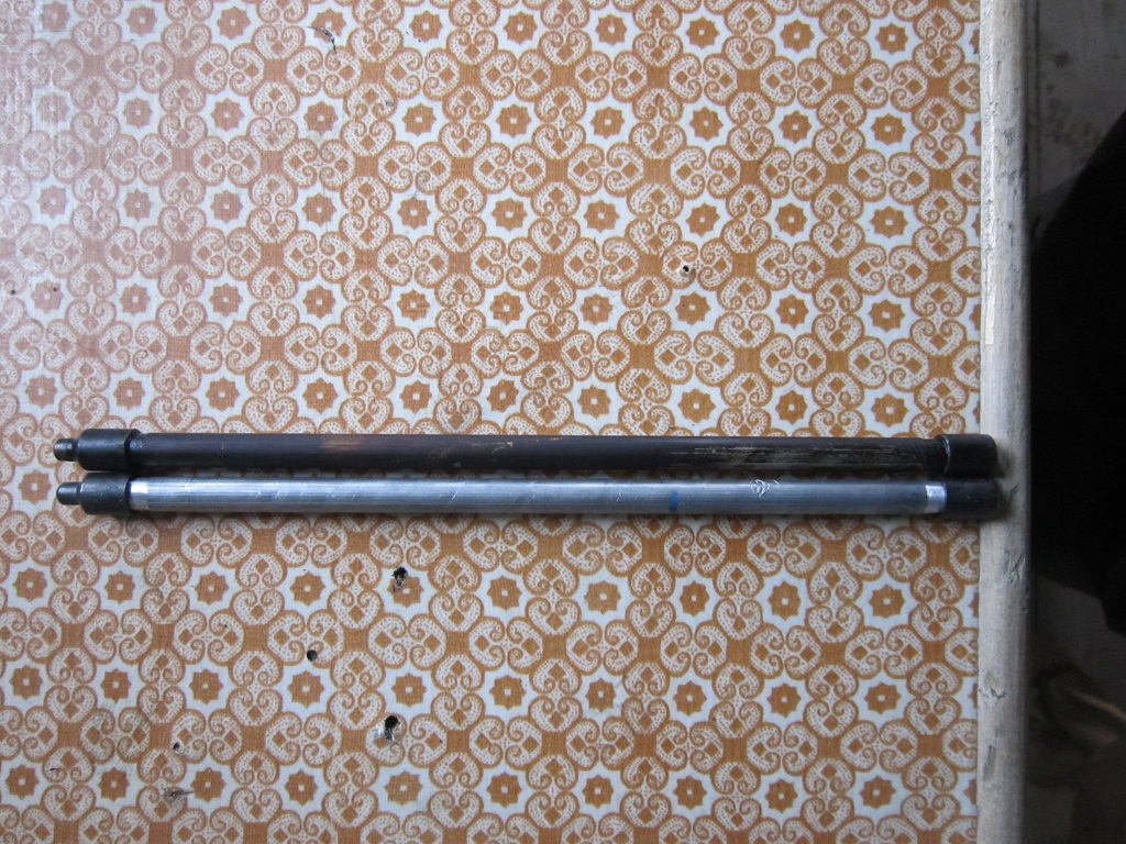

Кстати я штанги не укорачивал.скорее всего если бошки стояли 6.7 то придётся штанги резать,или сразу в комплекте с головами 7.6 искать
Я вот тоже потихоньку ковыряюсь и комплектуюсь
Головки "под 92-й" лежат в коробочках. Подарок/зачёт, так сказать
Глядя на них меня терзают две фантазии... В сочетании с объёмом в 4,7 они дадут степень сжатия в 8,1. Если с них срезать 0,75 - будет уже 8,5. Бенз - скорее в любом случае будем лить 95-й, дабы унифицироваться с остальной техникой. А если будет 92-й переваривать - тож не плохо.
Ну и пружины поставить двойные...
